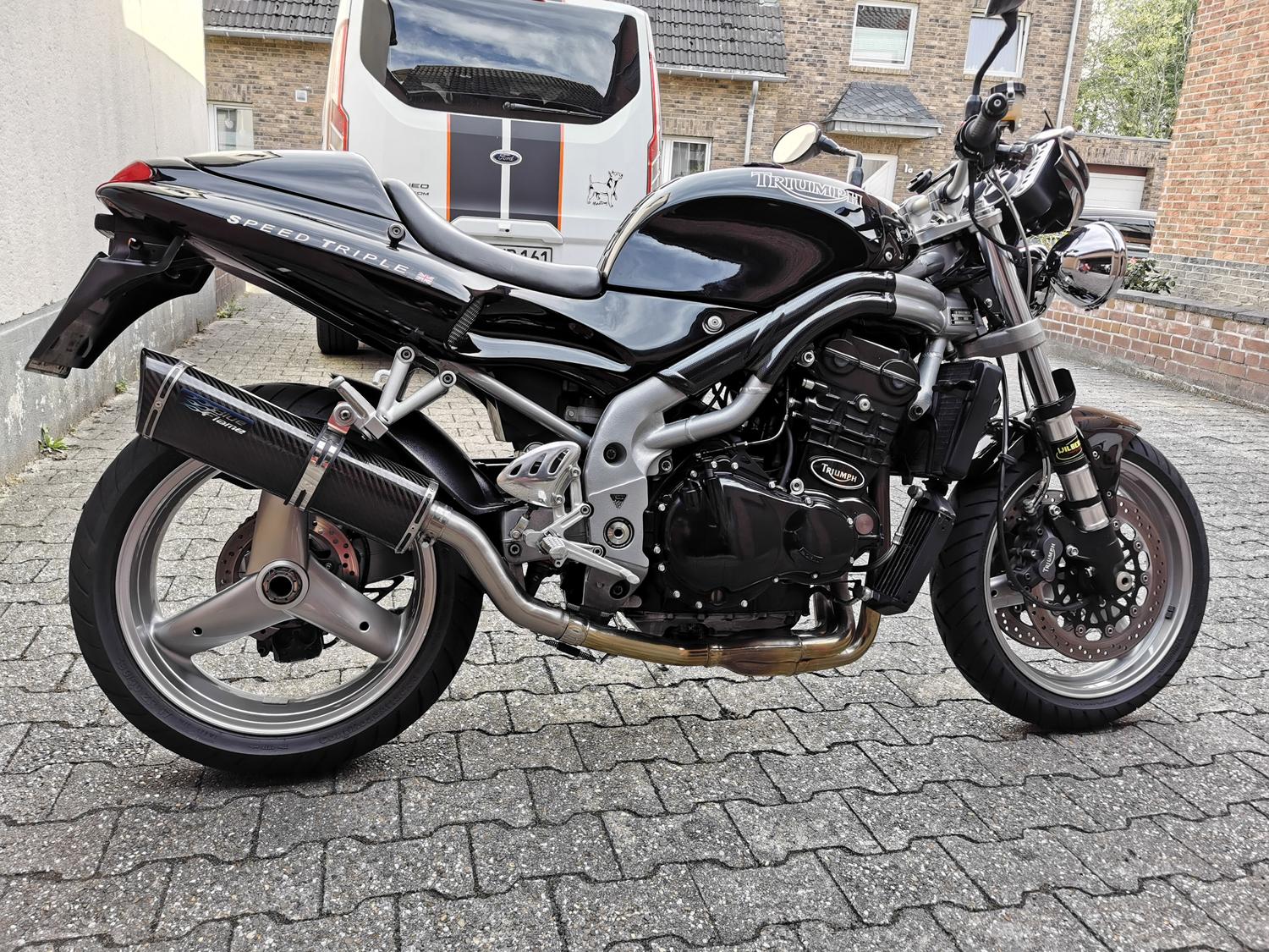

Heute kam das letzte fehlende Teil noch bei mir an und ich konnte den Slipon mit Zwischenrohr montieren und war super zufrieden:
Der Auspuff wiegt nur 1,7 kg plus 600g Zwischenrohr! Geliefert wurde er komplett mit allen notwendigen Teilen, Federn, Schelle, SlipOn-Halter. Passgenauigkeit war super, die Rohre saugten sich satt mit leichtem Druck ineinander. Nachdem ich alles erstmal locker verbunden und eingehängt habe, zog ich die Schelle fest und den SlipOnhalter erstmal leicht an, weil er sich noch anformen muss und das Carbon bisschen druckempfindlich ist.
Der Klang hat mir gut gefallen (kernig), nur wollte ich wissen, wie laut das Ding im Vergleich ist. Also habe ich mit den mir zur Verfügung stehenden Mittel eine Vergleichsmessung mit konstanten Voraussetzungen geschaffen, wonach ich folgende Werte bekommen habe:
62 db Serienauspuff
69 db Akrapovic
64 db Blueflame
Von daher bin ich jetzt sehr zufrieden mit der Lösung und sehe jetzt noch etwas entspannter etwaigen Kontrollen entgegen. Achja, pics or it didn't happen:

Den BOS hätte ich auch genommen, wenn es den noch neu gegeben hätte. Gebraucht kommt man da schwer dran und ich hätte den auch nur in gutem Zustand genommen. Letztens war zwar einer auf Ebay (ein netter Forenkollege hat hier darauf hingewiesen) aber da lief mein Auftrag schon.
Beim Fahren ist der BlueFlame angenehm unauffällig mit meinem Standardmapping. Standgas ist auf gleichem Niveau und stabil, Motor zieht über das gesamte Drehzahlband sauber durch und beim Abtouren gibt es ein angenehmes, nicht aufdringliches Brabbeln. Für meinen Bedarf passt das Ding perfekt.
