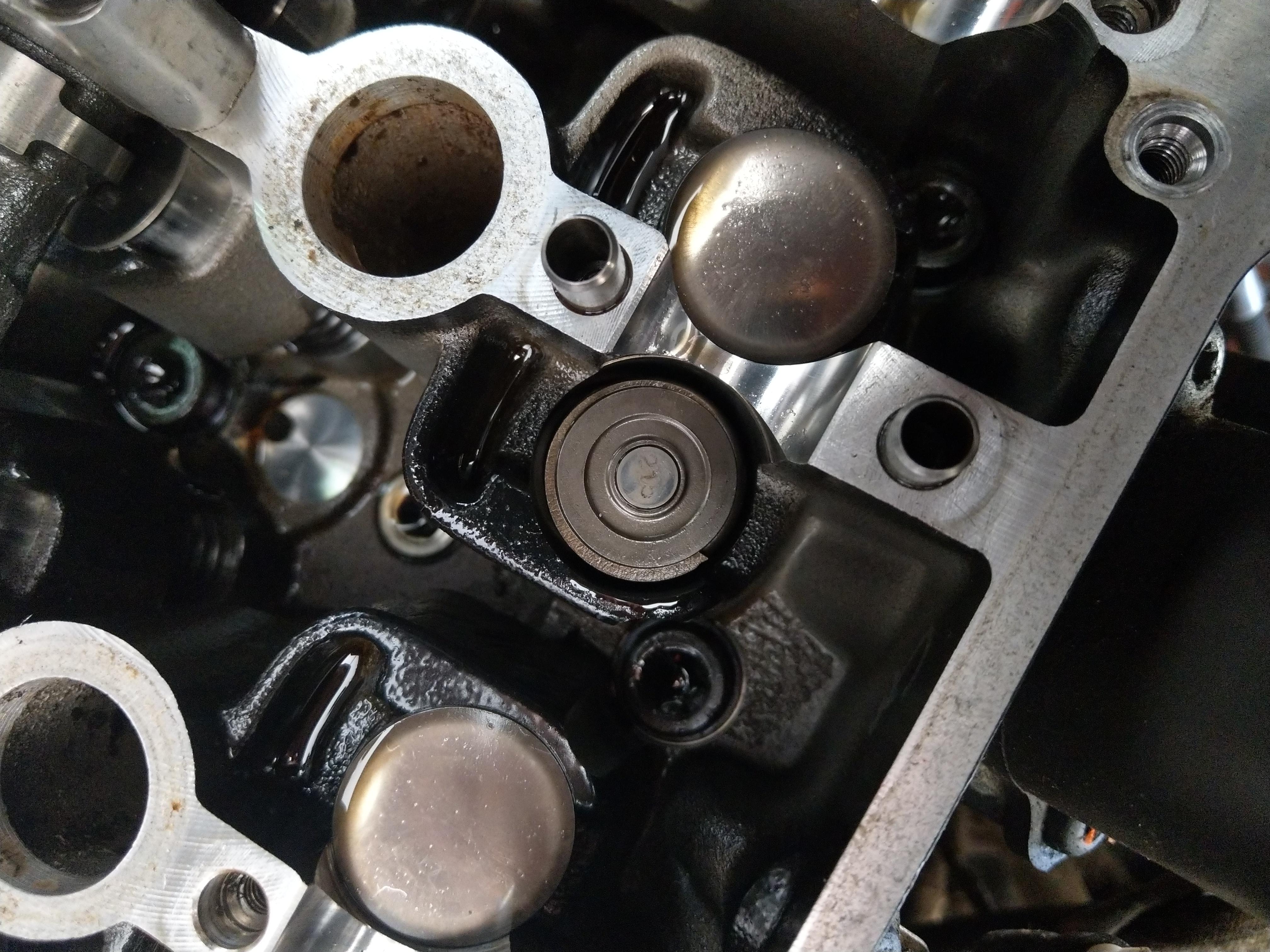

cfreakimkarfig Geschrieben 24. August 2020 report Geschrieben 24. August 2020 Moin, Ich habe nun endlich geschafft meine Einlassnockenwelle auszubauen um Shims zu tauschen...gerade die bekomme ich aber nicht raus: hat jemand nen Tip diese fusselig kleinen Plättchen raus zu bekommen wenn Sie nicht am Tassenstößel haften? Danke vorab! Christian Zitieren
The Stig Geschrieben 24. August 2020 report Geschrieben 24. August 2020 Mach doch mal bitte ein Bild. Falls die Shims Magnetisch sind dann benutzte solch einen. Zitieren
bernd w. Geschrieben 24. August 2020 report Geschrieben 24. August 2020 Ganz auf die Schnelle mit einem kleinen Magnet. Zitieren
cfreakimkarfig Geschrieben 26. August 2020 Autor report Geschrieben 26. August 2020 Danke! Tatsächlich ist mir der Magnet nicht in den Sinn gekommen...upsi. Klappt aber leider nicht, wirkt verkantet. Zitieren
starfighter1967 Geschrieben 26. August 2020 report Geschrieben 26. August 2020 am einfachsten geht es mit zusätzlich dem Magneten und Druckluft. Lappen darüber legen damit es nicht so arg spritzt, dann einen kleinen Luftstoß unter den shim und schon hängt das teil am Magnet Zitieren
minischda Geschrieben 27. August 2020 report Geschrieben 27. August 2020 Schau mal ob da nicht vll ein Grad steht. Ich hatte das beim letzten Mal auch bei einem Shim. Hab den Grad dann mit nem Schraubenzieher entfernt und der Shim ging dann ganz einfach raus. Zitieren
