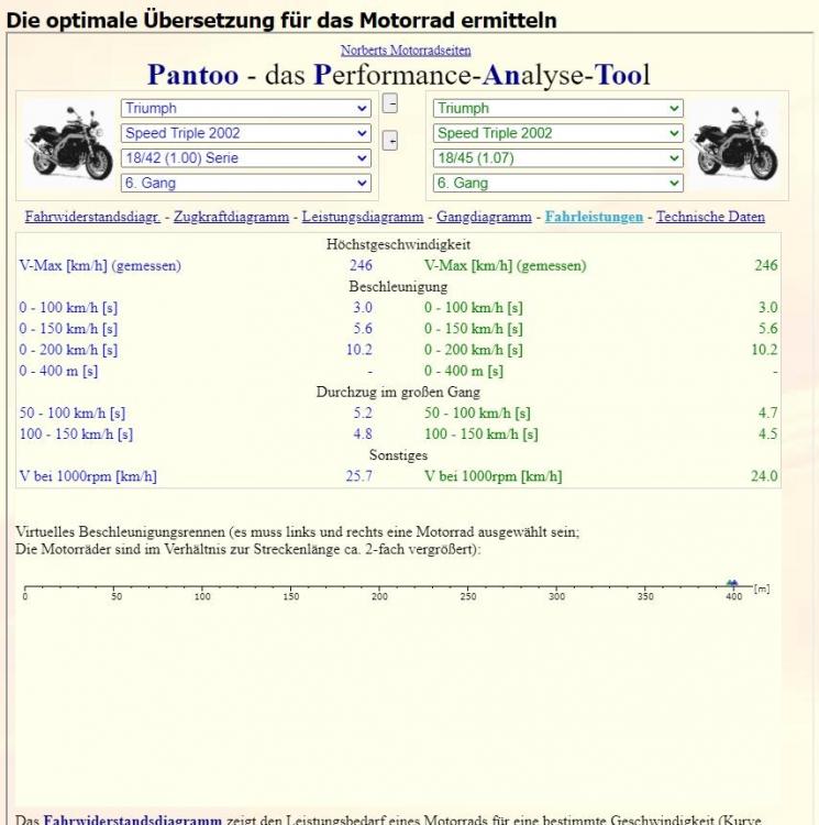

Marsipulami Geschrieben 29. August 2020 report Geschrieben 29. August 2020 (bearbeitet) Hallo zusammen Da bei mir der Kettensatz zum Wechsel an steht, habe ich mich mit der Thematik der Kettenritzelgrösse beschäftigt. Zu diesem Thema, bin ich auf folgendes dynamische Rechendiagramm gestossen: https://motorrad.sowas.com/sonstiges-tool_zur_ermittlung_der_optimalen_uebersetzung.html Als ich die Werte des hinteren Ritzels verstellt habe wurde das Ganze für mich unlogisch. Ich dachte immer, je mehr Zähne ich hinten hab, desto weniger V-Max habe ich? Sollte doch ebenfalls in allen Gängen so sein? Hat das Berechnungstool evtl. einen Fehler drinn? Denn das Ganganzeigediagramm entspricht meiner Vermutung. Wo sind die Rechen- und Formelexperten hier? Würde auch gern eure praktischen Meinungen zur Änderung des orig. Ritzels hören mit euren jeweiligen Angaben. Da spielt ja der Kettenverschleiss und die Motorenbelastung auch eine erhebliche Rolle mit. LG Marsi P.S. Hoffe ist hier in diesem Bereich richtig angelegt. Die SUFU hat mir keine Ergebnisse zu meiner Technikfrage ausgespuckt. Bearbeitet 29. August 2020 von Marsipulami Zitieren
Atlan Geschrieben 29. August 2020 report Geschrieben 29. August 2020 Je größer das Kettenblatt, desto weniger Vmax, aber desto mehr Durchzug. Ist doch logisch: Je größer das Kettenblatt, desto mehr Umdrehungen muss das Ritzel machen, um es einmal zu drehen. Man kommt also mit einer Ritzelumdrehung weniger weit, ist also bei gleicher Drehzahl langsamer. Zitieren
Marsipulami Geschrieben 29. August 2020 Autor report Geschrieben 29. August 2020 vor 5 Minuten schrieb Atlan: Je größer das Kettenblatt, desto weniger Vmax, aber desto mehr Durchzug. Ist doch logisch: Je größer das Kettenblatt, desto mehr Umdrehungen muss das Ritzel machen, um es einmal zu drehen. Man kommt also mit einer Ritzelumdrehung weniger weit, ist also bei gleicher Drehzahl langsamer. Danke Atlan. Dann bin ich also richtig in meiner Vermutung und das Tool zeigt die falsche V-Max an. :) Hast du deine Ritzel geändert? Zitieren
