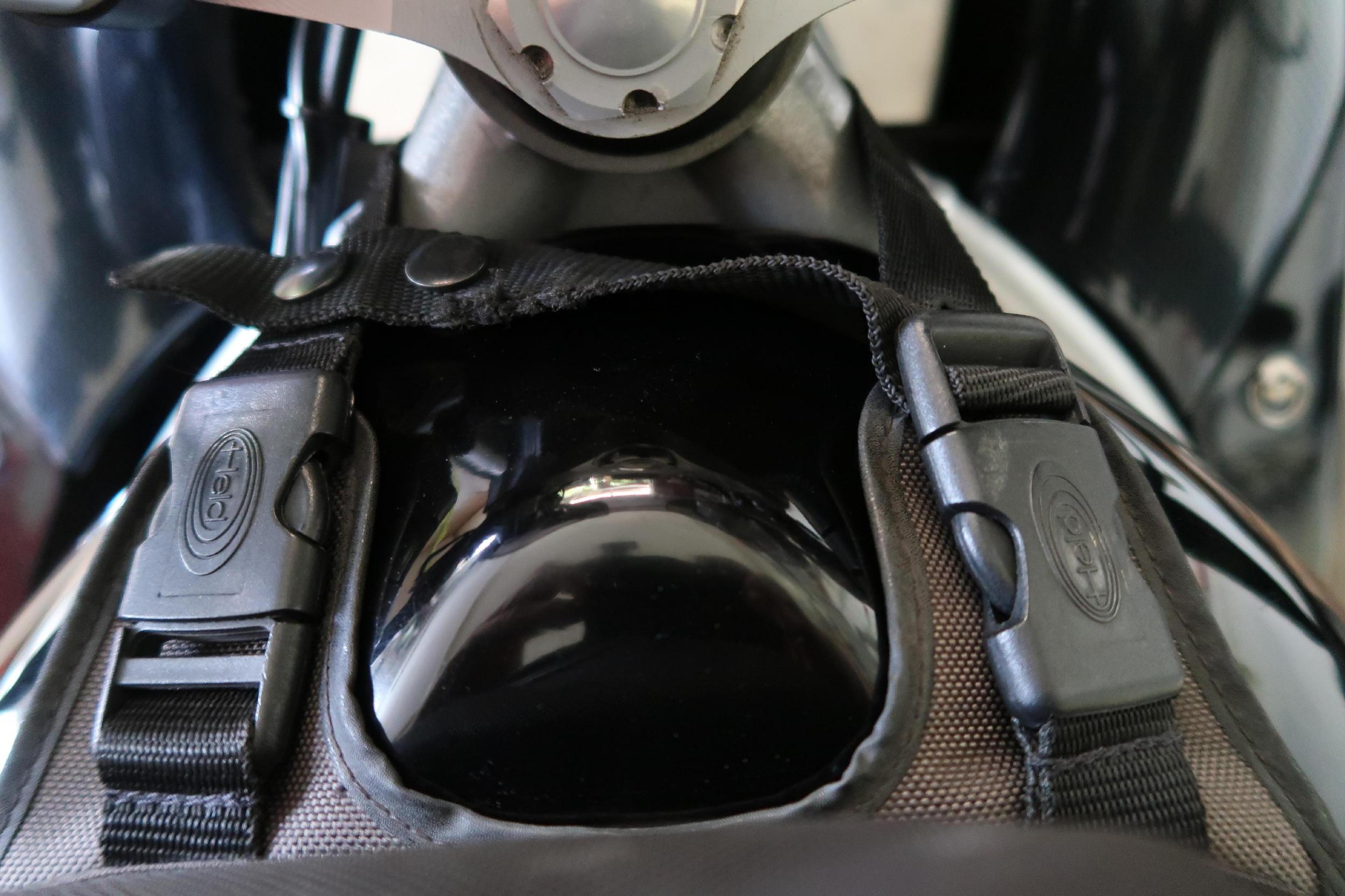

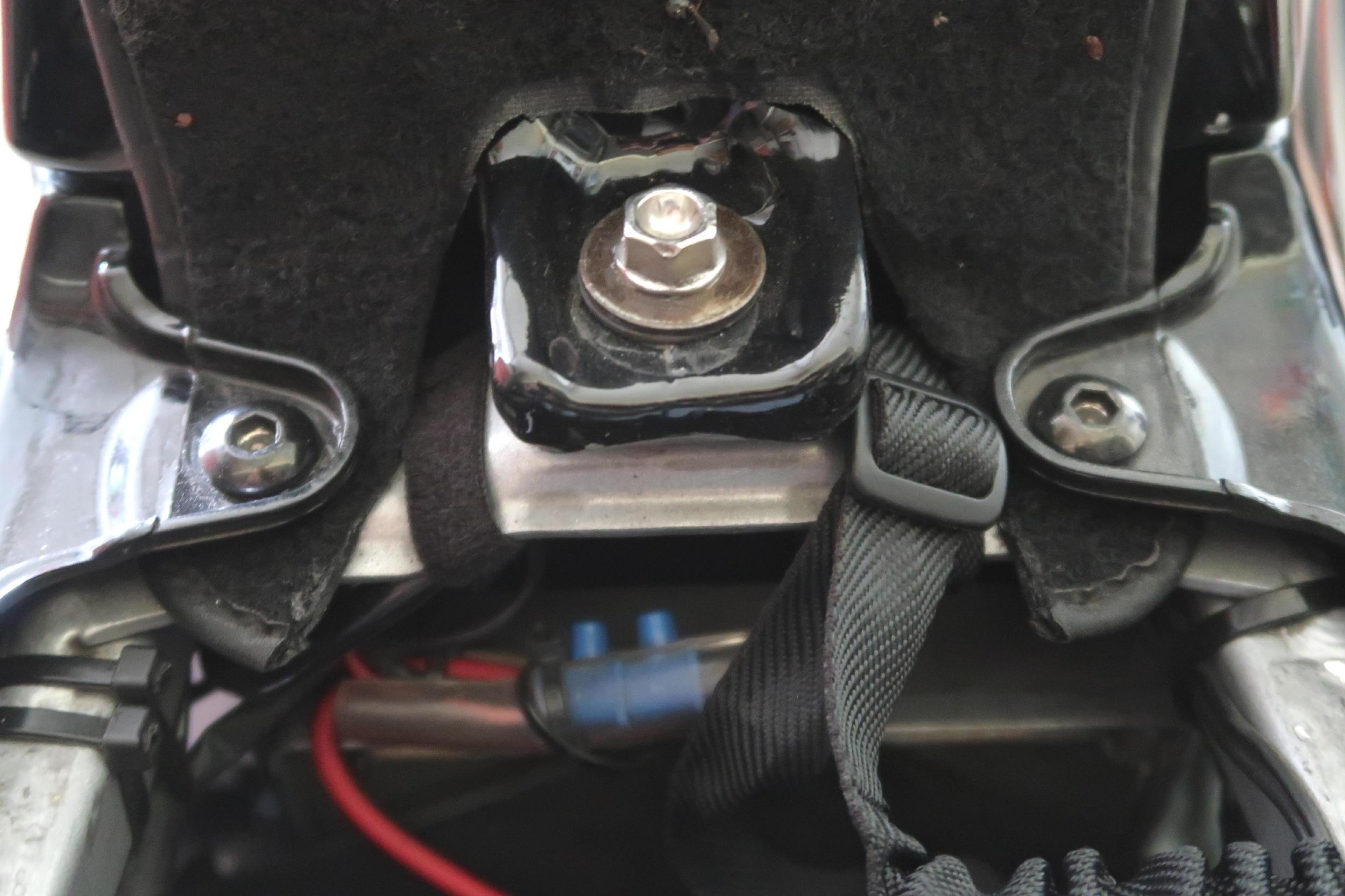

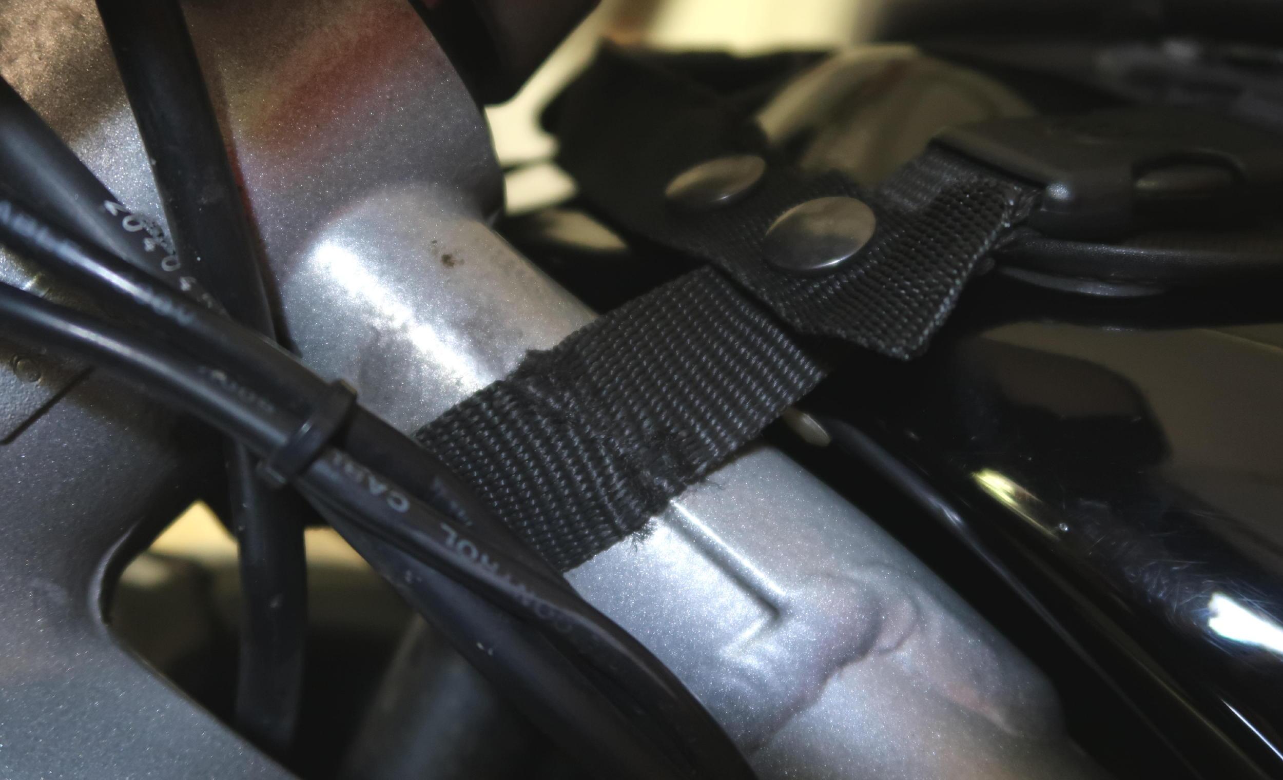

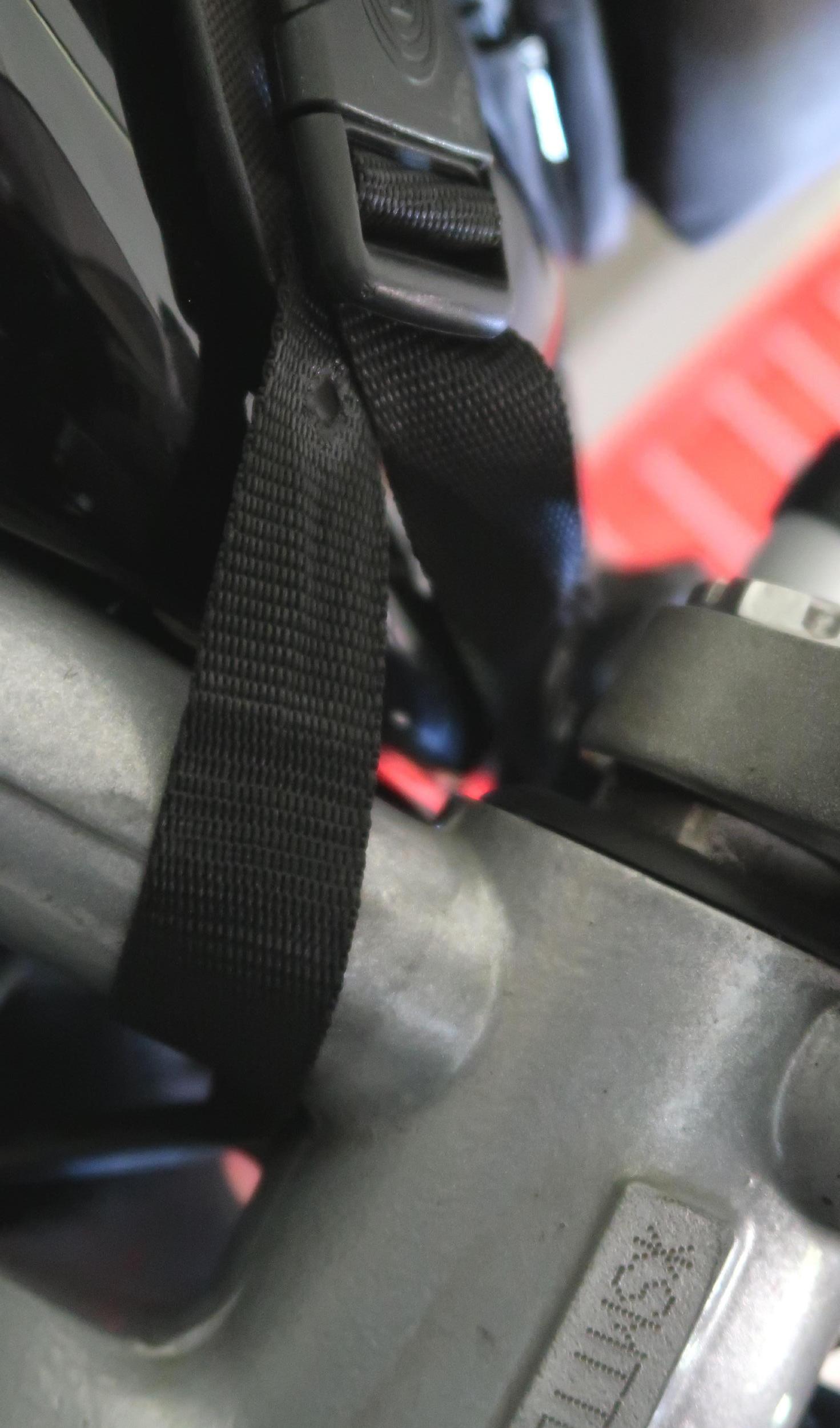

Hallo Simon,
benutze auch den Riemen-Tankrucksack von Held.
Anbei mal ein paar Fotos, Du siehst, es ist ganz leicht.
Musst nur vorne die losen Enden verknoten (unschön)
oder mit Druckknopf versehen und Überstand abschneiden (und mit Streichholz Enden anschmoren, damit nix fasert)
Grüße Richard

Hinten hab ich ja eh nur eine Klettlasche, die zwischen Sitz und Tank eingeklemmt wird. Aber das vorne mit Druckknöpfen sieht cool aus, dann fällt beim Abclipsen der Gurt nicht ab. :top:

Richard, Deine Laschen unter den vorderen Clipsen sind länger als meine, da kommt dann wohl erstmal Klebeband drauf.
:top:
vor 2 Stunden schrieb SiRoBo:
oder noch besser: Filzuntersetzer, wie für Stühle auf Holz etc. Klebeband ist nicht wasserfest und verschwimmt
