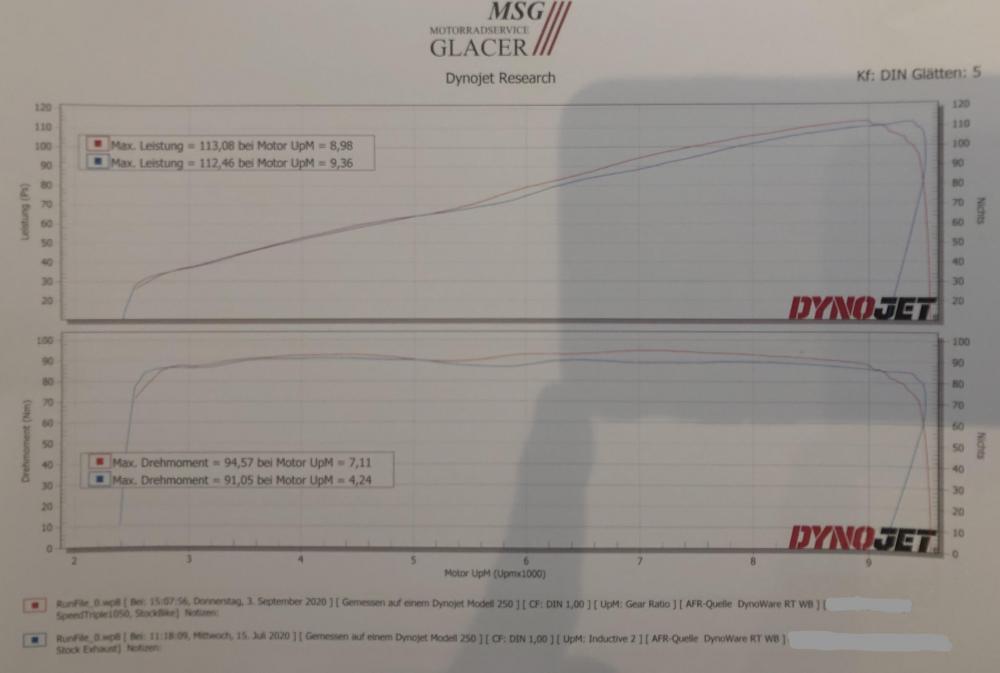

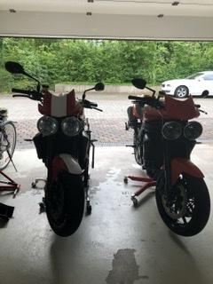

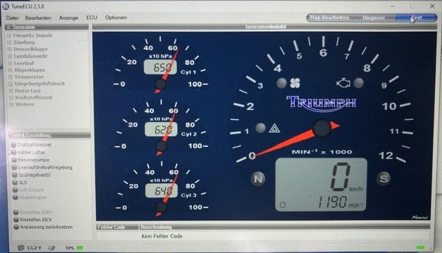

Krylov Geschrieben 5. September 2020 report Geschrieben 5. September 2020 (bearbeitet) Bei meiner rot-weißen 2010er Speed Triple 1050 SE (NJ515-2, nach der Modellpflege 2008) kam nach etwa 5 tkm Laufleistung irgendwann mal die (irre) Idee auf, Teile des Motors mit DLC zu beschichten. Lange Story kurz: Das hat insgesamt nicht so dolle funktioniert - und das ist noch geprahlt: Es musste wegen eines Problems bei der Beschichtung eine Nockenwelle ausgetauscht werden und die Eingangsleistungsmessung auf einem Prüfstand in Recklinghausen konnte weder direkt nach dem Zusammenbau noch etwas später nochmal repliziert werden. Die habe ich inzwischen unter „das DLC-Debakel“ abgelegt und mental hinter mir gelassen. Wenn mich nochmal jemand auf die Idee anspricht, einen gut eingefahrenen Motor auseinander zu reißen und ich das anfange gut zu finden, setze ich mich in die Ecke und warte, bis der Anfall vorbei ist... Nach längeren Einfahrzeit und trotz penibler Wartungen seither hatte ich immer latente Bedenken, dass da Leistung flöten gegangen sein könnte. Eine Messung bei Dynokraft in Köln (Danke nochmal dafür!) in 2016 war unschlüssig, weil um den Dreh herum die Alu-Hyperplates zum Rutschen neigten; die gingen dann wieder zugunsten der Serienkupplung raus. In der Zwischenzeit hat die Maschine knapp 30 tkm gelaufen, die letzte Ventileinstellung war sehr präzise und kam auch mit einer Kompressionsmessung (alles im grünen Bereich) - so gesehen läuft die Maschine ok, nur oben herum schien sie mir etwas zäh. (Zu Beginn hatte ich irgendwann mal auf der leeren Autobahn 248 auf dem Tacho kurz getestet, was ich seither nicht mehr mit der Maschine replizieren konnte.) Der Motor kommt mit Iridiumkerzen, Pipercross Luftfilter und ist ansonsten Serie (Tune 20540), mit Serienauspuff, Kat und SLS; es ist in der Peripherie eine 520er Kette und ein SH847 Längsregler (= kein Abbau von nicht zum Laden benötigter Leistung in der Lichtmaschine) verbaut, was eigentlich eine etwas geringere Verlustleistung bringen sollte. Dann endlich ein Prüfstandstermin bei MSG Glacer in Rheinberg im Juli (blaue Kurven im Diagramm): 112,46 PS @ 9360 Umdrehungen, 91,05 Nm @4240 Umdrehungen, beides am Hinterrad; mit Korrektur „+10%“ die Kurbelwellenwerte: 123,7 PS und 100,2 Nm. Die Nominalwerte Triumph: 132 Ps, 105 Nm max., übrigens bestätigt/leicht übertroffen auf einem baugleichen Dynojet 250 der „Motorrad“. Also: 8 PS und 5 Nm fehlen - haben wir an der SE doch was kaputt gebastelt? War uns damals im eventuell eine Nockenwelle einer Sprint ST in die Finger geraten? Also deswegen ein zweiter Test: Ich hatte mir mal eine zweite, baugleiche (!) 2010er Speed Triple (Nj515-2) u.a. wegen der Farbe „Blazing Orange“ gebraucht gekauft, die hat inzwischen vergleichbare 31 tkm Laufleistung, gleicher Wartungsstand, Motor ebenfalls mit Iridiumkerzen, Pipercross Luftfilter und Tune 20540 mit Serienauspuff, Kat und SLS sowie gleicher Peripherie (520er Kette (aber: RK Takasago statt DID) und ebenfalls einen SH847 Längsregler). Die technischen Unterschiede zwischen den beiden Maschinen sind also genau genommen marginal: Die rot-weiße SE mit PVMs, Michelin Power RS+ und dem früher mal geöffneten DLC-Motor; die orange aktuell mit den schweren Serienfelgen und den Michelin Road 5, der Motor war m.W. nie geöffnet gewesen. Das sollte also als Referenzmessung - gleicher Prüfstand, fast gleiche Maschine - dienlich sein. Dann die Messung an der orangen 1050 Speed Triple (nach einige Terminschwierigkeiten) diese Woche (rote Kurven im Diagramm): 113,08 PS @ 8980 Umdrehungen, 94,57 Nm @7110 Umdrehungen, beides am Hinterrad; mit Korrektur „+10%“ die Kurbelwellenwerte: 124,4 PS und 104,0 Nm. Angeblich waren in beiden Fällen die Gemische wohl derart, dass darüber kaum noch etwas an Leistung (ohne größere Eingriffe in Einlass- und Auslassseite) herauszuholen gewesen wäre. Die beiden Maschinen liegen leistungsmäßig in etwa gleichauf, bei beiden (!) fehlen allerdings ca. 8 PS zur angegebenen Nominalleistung. (Ab 5000 Umdrehungen aufwärts fehlen der SE zur orangen bis zu 5 Nm. Ob das bereits für meine Fahreindrücke, dass die orangen oben raus einen kleinen Tick besser geht, hinreichend ist? Eine Testlauf gestern mit TuneECU hat gezeigt, dass bei der rot-weißen SE die Drosselklappenwerte mit 650/620/640 x 10 hPa (gegenüber 620/610/620 x10hPa bei der orangen) nicht ganz abgeglichen sind: Könnte das eine Ursache für die etwas schlechteren Drehmomentwerte ab 5000 Umdrehungen sein? ) Die Messungen werfen weitere Fragen auf: - Sind diese Leistungswerte für NJ515 Speedies (2008-2010), quasi im Serienzustand mit Serienauspuffanlage, plausibel? Hat da jemand ähnlich Hinterradmesswerte für eine NJ515 Version (2008-2010) im Serienzustand? (Vielleicht eine Eingangsmessung?) - Wie haben die Leute bei „Motorrad“ für dieses 2008-2010er Modell auf dem gleichen Prüfstandsmodell die Nominalwerte (132 PS, 105 Nm) erreicht bzw. sogar leicht überschritten haben (132 Ps, 107 Nm)? Natürlich, jeder Prüfstand ist da anders, aber hier ist es in beiden Fällen ein Dynojet 250 Modell. - Ich frage mich immer noch, wo die Unterschiede in den Drehmomentwerten der annähernd baugleichen Maschinen ab 5000 Umdrehungen herkommen könnten. Ideen? Vorschläge? Bearbeitet 5. September 2020 von Krylov Zitieren

Krylov Geschrieben 6. September 2020 Autor report Geschrieben 6. September 2020 (bearbeitet) Der Umstand, dass gleich zu zwei NJ515-2 - im motorseitigen Serienzustand und sehr gutem Wartungszustand zudem - nun einmal Messwerte vorliegen von einem Prüfstand, der hier von vielen im Forum (auch wg. anschließender Tuningmaßnahmen) wahrgenommen wird, erscheint mir ebenso ins Technikforum zu gehören wie a) der Umstand, dass hier beides mal um >5% die Nominalleistung verfehlt wird und b) (Nach-)Fragen nach weiteren solchen (Eingangs-)Meßwerten formuliert werden (um diese Beobachtung zu belegen) und c) die Frage nach den zwischen den so gut wie baugleichen Maschinen beobachteten Abweichungen zwischen den Meßwerten der Drehmomentverläufe aufgeworfen wird. (Hier wäre z.B eine Aussage hilfreich, in welchem Maße die einzelnen Einflüsse, z.B. 5 Grad Temperaturdifferenz, Einfluss auf die Leistungsmessung haben. Weiß jemand, welche Korrekturfaktoren da verwendet werden?) d) Gibt es Eingangsmessungen (aus Rheinberg) von Speedies späterer Jahrgänge? (Ich vermute, die jeweilige Mehrleistung zwischen den Modellreihen im Serienzustand vorhanden ist, aber die Nominalleistung nur von handselektierten Testexemplaren erreicht wurde.) Bearbeitet 6. September 2020 von Krylov Zitieren
joe8353 Geschrieben 7. September 2020 report Geschrieben 7. September 2020 Hi, ein paar technische Allgemeinplätze: - der520er Kettensatz hilft dir in der Leistungsmessung NICHT. Warum? Die Schleppverluste werden ja rausgerechnet - der Synchronisierungszustand der Drosselklappen ist m.E. vor allem im Stand und in der Teillast wichtig. Bei Volllast (=WOT, wide-open throttle, und GENAU DA wird Maximalleistung gemessen) geht das m.E. unter. - Messungen an zwei verschiedenen Tagen werden über Korrekturfaktoren so gerechnet, dass sie vergleichbar sein sollten (!). Ob das tatsächlich der Fall ist? Hm. Lieber wären mir in dem Fall zwei Messungen direkt hintereinander. - Kraftstoff war schon angesprochen, AFAIK haben unsere Dreizylinder aber keine Klopfregelung (da wird die Zündung so verstellt, dass der Motor grade so nicht klopft, damit hat er maximale Leistung). - Meine Tona erreicht die Serienleistung auch nicht, das ist aber ein bekanntes Phänomen bei den N-Tonas. Ich dachte, die Speedies wären bzgl. Leistungserreichung robuster. Schade... Gerhard Zitieren
Krylov Geschrieben 7. September 2020 Autor report Geschrieben 7. September 2020 Hallo Gerhard, danke für die Anmerkungen! Bei MSG wurde in beiden Fällen die Hinterradleistung gemessen und dann die Motorradleistung in beiden Fällen pauschal mit „+ 10 %“ auf die Motorleistung hochgerechnet. Ich habe mich gewundert: Bislang kannte ich das so, dass diese Verluste von Kurbelwelle zu Hinterrad durch eine separate Schleppmessung genauer, d.h. spezifisch auf das jeweilige Fahrzeug erfasst werden. Geht man davon aus, dass mit einer gut gewarteten 520er Kette die Verlustleistung geringer ausfällt als mit einer 530er Kette, dann sind die 10% in diesem Fall eher noch zu hoch gegriffen, d.h. die Kurbelwellenleistung des Motors wäre nochmal geringer als die jetzt berechneten 124 PS bei beiden. Bezüglich der Kraftstoffe denke ich nicht, dass es bei Motoren ohne Klopfregelungen einen Unterschied macht, ob man 95, 98 oder 102 Roz Super reinkippt. Es gibt wohl Tunes, die auch Sprit mit höherem Ethanolanteil (Südamerika, Mexiko?) abkönnen. Mir ist aber kein spezielles Tune bekannt, welches rein auf Super Plus (98 Roz) Betrieb ausgelegt wäre und darüber Mehrleistung generiert. (Oder gibt es so etwas und ich habe das übersehen?) Das alles wäre nicht so verwirrend, hätte ich nicht eine Messung von der rot-weißen SE bei 5 tkm von 2011 vorliegen (anbeigefügt), bei der in Recklinghausen auf einem anderen Prüfstand eine „max power 93,92 kW (=127,7 PS) max clutch power 98 kW“(=133 PS)“ - vor dem DLC-Umbau! - festgestellt wurde. Sollte der erste Wert eine Hinterradleistung darstellen (Ich kann den Prüfstandbetreiber leider nicht mehr danach fragen, weil der im Folgejahr bei einem Motorradunfall verstorben ist.), wäre die Verlustleistung von Kupplung nach Hinterrad bei ca. 4 kW nach diesem Diagramm geradezu sensationell niedrig und deutlich unterhalb der 10%, die man in Rheinberg verwendet? Spätere Messungen in dem Jahr nach dem DLC-Debakel“ gingen auf dem gleichen Prüfstand in Recklinghausen von „max power 93,92 kW“ bis auf 90 kW (=122 PS) runter - völlig entgegen unseren Intentionen (deswegen „Debakel“). Ich war ja im Juli nach Rheinberg gefahren in der Hoffnung, da eine Klärung zu erhalten, wo wir 25 tkm später relativ zu diesen Eingangsmessungen vor und nach dem DLC-Umbau stehen; eine annähernd belastbare Aussage dazu habe ich nun letztlich nur in der Form erhalten, dass die bei mir ungewöhnlicherweise baugleiche und unmodifizierte orange Speed Triple auf diesem Prüfstand das gleiche Leistungsniveau an den Tag legt. 2011-11-21__DynoRun009_NG__Motor-ohne-DLC-Beschichtung_bei_5630km.pdf Zitieren

joe8353 Geschrieben 8. September 2020 report Geschrieben 8. September 2020 (bearbeitet) Hi, vor 14 Stunden schrieb Krylov: Bei MSG wurde in beiden Fällen die Hinterradleistung gemessen und dann die Motorradleistung in beiden Fällen pauschal mit „+ 10 %“ auf die Motorleistung hochgerechnet. Ich habe mich gewundert: Bislang kannte ich das so, dass diese Verluste von Kurbelwelle zu Hinterrad durch eine separate Schleppmessung genauer, d.h. spezifisch auf das jeweilige Fahrzeug erfasst werden. pauschal 10% ? Hm...Schwierig. Halte ich für nicht optimal (um nicht zu sagen: Fragwürdig). Ich kenn das auch mit einer Ausrollmessung oder Schleppmessung. Zum Klopfen bzw. Oktanzahl des Kraftstoffs: es gab schon den ein oder anderen Versuch, im Tune die Zündung um ein oder zwei Grad vorzuziehen. Das geht m.E. schon zu einem gewissen Maß. Aber irgendwann kommt die Klopfgrenze. Die kann man mit besserem Sprit wieder hochsetzen. Aber ohne Prüfstand und Klopferkennung würd ich da nicht experimentieren wollen. Zum Ethanol: da wäre der Unterschied interessant. M.W. hebt Ethanol die Klopffestigkeit des Kraftstoffs an. Du stellst wirklich spannende Fragen Hattest Du schon mal einen Vergleich gefahren mit einem anderen Motorrad mit bekannt gemessener Leistung? Auf gerader Strecke, 3. Gang durchbeschleunigen? Einfach mal einen subjektiven Vergleich fahren. Gerhard Edith: die 10% von oben, das heißt ja, dass Du >10kW (das ist fast die Heizung eines EFH (!) ) verheizt. Wie heiß muss die Kette und der Reifen sein, um 10kW abzugeben? Bearbeitet 8. September 2020 von joe8353 Zitieren
Krylov Geschrieben 8. September 2020 Autor report Geschrieben 8. September 2020 vor 47 Minuten schrieb joe8353: Edith: die 10% von oben, das heißt ja, dass Du >10kW (das ist fast die Heizung eines EFH (!) ) verheizt. Wie heiß muss die Kette und der Reifen sein, um 10kW abzugeben? Hallo Gerhard, ich habe mich über die Pauschalaussage +10% auch gewundert. Natürlich ist es nicht nur Kette und Reifen, sondern auch noch das in Öl laufende Getriebe davor: Da kommt schon einiges an Abwärme zusammen. So ein Motor-Getriebe-Block wird ja gerne mal bis um die 100 Grad heiß, weswegen es ja auch Ölkühlkreislauf hat. (Vielleicht hilft der Vergleich: Wie viele Haartrockner-Föne (1-1,5 kW) braucht es im Dauerbetrieb, um eine ähnliche Abwärme hinzukriegen?) Reifen haben gerne mal Betriebstemperaturen von 40-70 Grad, eine Kette eine Verlustleistung wohl je nach Wartungszustand. Aus der Messung von 2011 hatte ich auf eine Verlustleistung von 4 kW herausgelesen, was aber wohl sehr wenig wäre. (Nun gut, die 520er Kette hatte ich nicht nur wegen des Mindergewichtes spendiert. Im Rennsport werden zum Beispiel leichte DID ERV3 520er X-Ringe Ketten gefahren, von denen es heißt, dass sie aufgrund der relativ (zu normalen 530er Ketten) geringeren inneren Reibung irgendwo zwischen 1 bis 1,5 PS geringere Leistungsverluste im Betrieb generieren. Konkrete Messergebnisse habe ich dazu aber noch nirgends gesehen. Die Vergleichsmessungen im Vergleich auf der Straße sind durchaus problematisch: Finde mal eine weitere NJ515, die motorseitig serienmäßig ist (hätte ich sogar kurioserweise mit meiner orangen) und die nachgewiesen genau die Nominalleistung hat? (Wie aber wollte man das ohne eine Messung auf einem frisch geeichten (!) Prüfstand rauskriegen?). Der aktuelle Vergleich (zwei fast baugleiche Maschinen, selber Prüfstand, aber an zwei Tagen mit ähnliche Temperaturen (höchstens 5 Grad Differenz), aber unterschiedlicher Wasserdampfgehalt) lässt aus meiner Sicht aktuell nur die eine halbwegs zuverlässige Aussage zu, dass beiden Maschinen in etwa auf dem gleichen Hinterradleistungsniveau liegen. Natürlich: Besser wäre es wohl gewesen, wenn man beide Maschinen im Abstand von nur einer Viertelstunde - also bei in etwa gleichen atmosphärischen Bedingungen - gemessen hätte. Vermutlich macht der Einsatz des Prüfstandes auch dann am meisten Sinn, wenn eine Maschine an einem Tag mit Eingangsmessung, Optimierung zwischendrin und Ausgangsmessung eine relative Aussage über den erzielten Zuwachs an Leistung und Drehmoment erlaubt. (Etwaige Abweichungen dürften dann systematisch und in etwa identisch bei beiden Messungen drauf sein und zumindest die Differenzinformation (vorher zu nachher) dürfte halbwegs in ausreichender Präzision wiedergegeben werden.) Mit Blick auf genauere Aussagen zu den spezifischen Verlustleistungen im Antriebstrang (also: Was geht an Antriebsleistung von der Kurbelwelle zum Rad flöten?) müsste man wohl nochmal auf einen weiteren Prüfstand und den Lauf dann, so präzise es eben zu spezifizieren geht, durchführen, um an diese Information dran zu kommen. Bei der Zuverlässigkeit der Absolutwerte ist dann generell wohl die Frage zu beantworten: Wann und wie genau wurde der Prüfstand das letzte Mal geeicht? Als jemanden, der von Berufs wegen mit einer gewissen wissenschaftlicher Präzision gewohnt ist an solche Fragestellungen heranzugehen, fuchsen mich diese Unsicherheiten. Zitieren
