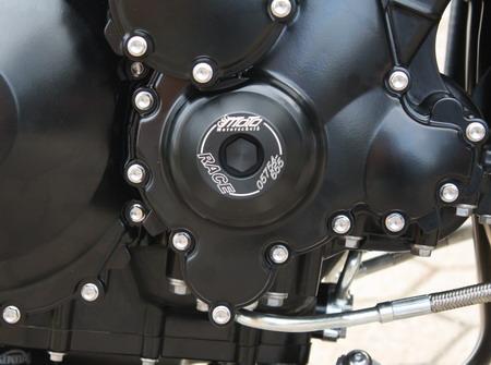

Hallo allerseits,
ich habe in der Bucht gebrauchte Motor-Schutz-Pads von GSG Moto ergattert.
Bezüglich des Einbaus habe ich aber eine Frage:
Auf der linken Seite wird das breitere Sturzpad mit etwas längeren Schrauben einfach in den Original-Schraubenlöchern angebracht.
Wenn ich die originalen Schrauben ausdrehe, könnte dann mit der Dichtung des Motordeckels irgendetwas passieren?
Beim Zusammenbau schaut man ja immer auf ein gleichmäßiges Anziehen der Schrauben...
Auf der rechten Seite wird das runde Sturzpad einfach gegen einen vorhandenen Deckel getauscht.
Ich habe leider keine Ahnung was sich hinter dem Deckel befindet und befürchte, dass mir ein Schwall Öl oder sonstiges entgegenläuft.
Weiß jemand, ob man den Deckel ohne größeren Wartungsaufwand herausdrehen kann?
Vielen Dank und beste Grüße
Florian
Weder noch, kannst beide Deckel montieren ohne das Öl austritt oder die Dichtung beschädigt wird, eventuell musst Du beim runden Deckel den O-Ring vom alten Deckel übernehmen.
vor 5 Minuten schrieb East:
Top, das ging ja fix! Vielen Dank!
Nur damit ich mein Mopped besser kennenlerne: Was ist hinter dem runden Deckel?
Ist ein Servicedeckel, dahinter ist eine Inbußschraube damit kannst Du den Motor durchdrehen, zB bei der  Ventilspiel Kontrolle.
