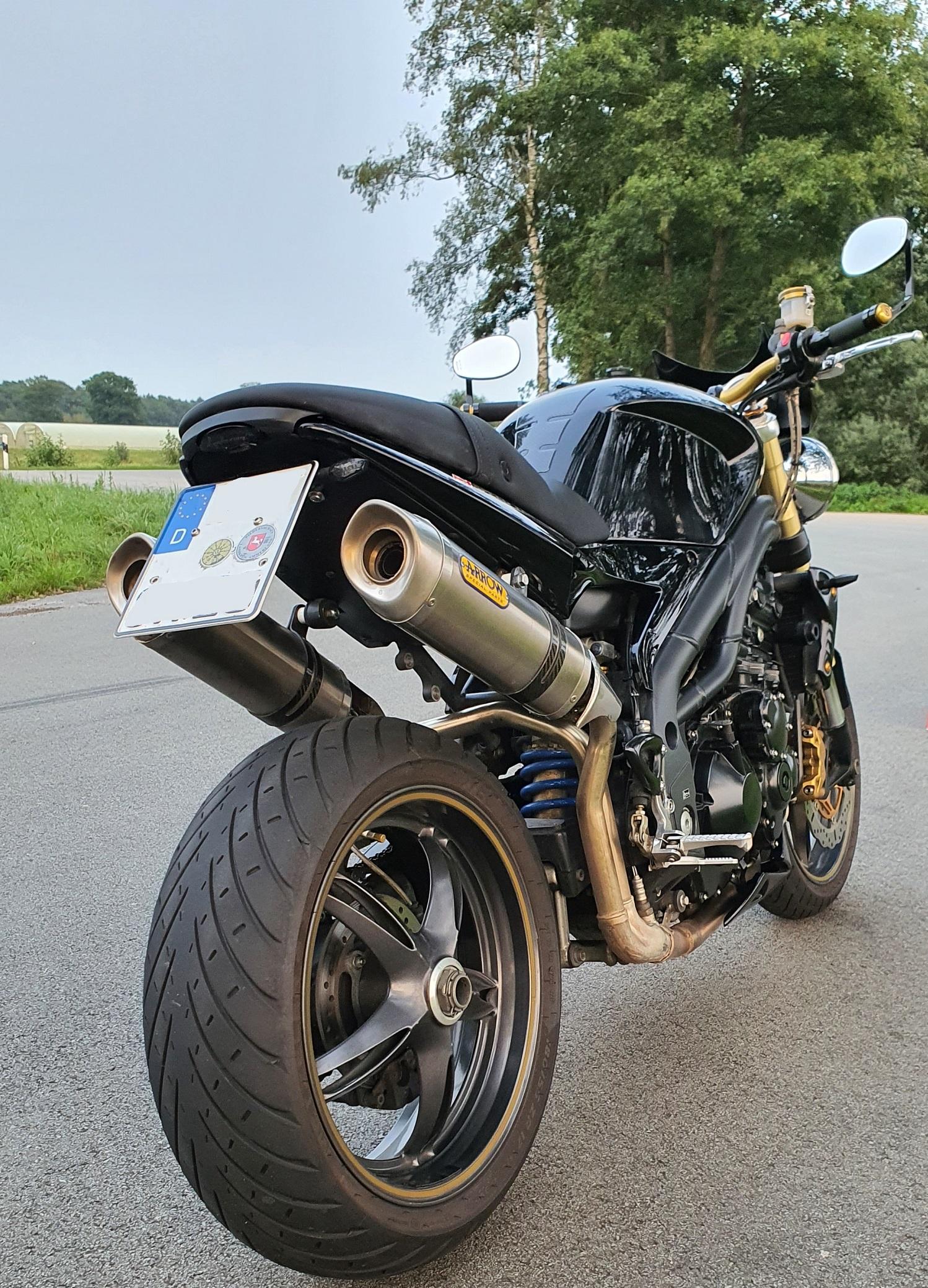

serv-r Geschrieben 17. September 2020 report Geschrieben 17. September 2020 (bearbeitet) Hallo Leute, bin hier neu im Forum aber ich finde das Forum ist absolut Klasse aufgebaut und auf jeden Fall sehr informativ. Habe eine Frage bezüglich dieses nach- Blubbern bei Wegnahme vom Gas, ob es am meinem Moped Irgendwie sowas möglich wäre? "Kein Feuer spucken oder knallen gemeint, nur dieses nach Blubbern." Speed Triple 1050NJ EZ 2006 Arrow 3 in 2 Anlage. Bearbeitet 17. September 2020 von serv-r Zitieren
SE-Driver Geschrieben 17. September 2020 report Geschrieben 17. September 2020 eigentlich macht die das serienmäßig. Viele werden aber aktiv, um das Blubbern weg zu bekommen. Dazu wird meist das Sekundärluftsystem verschlossen. Weißt Du, was an der Triple alles umgebaut wurde? Bist sicher nicht der Erstbesitzer, oder? Sonst erstmal Glückwunsch zur schönen schwarzen Triple Zitieren
serv-r Geschrieben 17. September 2020 Autor report Geschrieben 17. September 2020 vielen Dank! Bin der 2-Ter und glücklicher Besitzer, Speedy macht richtig Spaß. Mir wurde mitgeteilt, dass das Steuergerät für BMC Sportluftfilter & die Arrow Anlage Abgestimmt worden war, von dem Freundlichen. Mit Sekundärluftsystem kenne ich mich leider noch nicht aus :) Soll ich lieber so wie es ist lassen, oder gibt es noch andere Möglichkeiten? Zitieren
