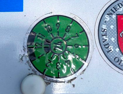

Gast Geschrieben 21. September 2022 report Geschrieben 21. September 2022 (bearbeitet) Heute beim FZM wegen TÜV gewesen; keinerlei Beanstandungen! 3% CO gemessen. Und das war nicht irgendein Hinterhof-Prüfer, das war einer vom TÜV Nord. Die sind bei uns besonders genau. WTF? Bearbeitet 21. September 2022 von Professor Keine Erbse! Zitieren
