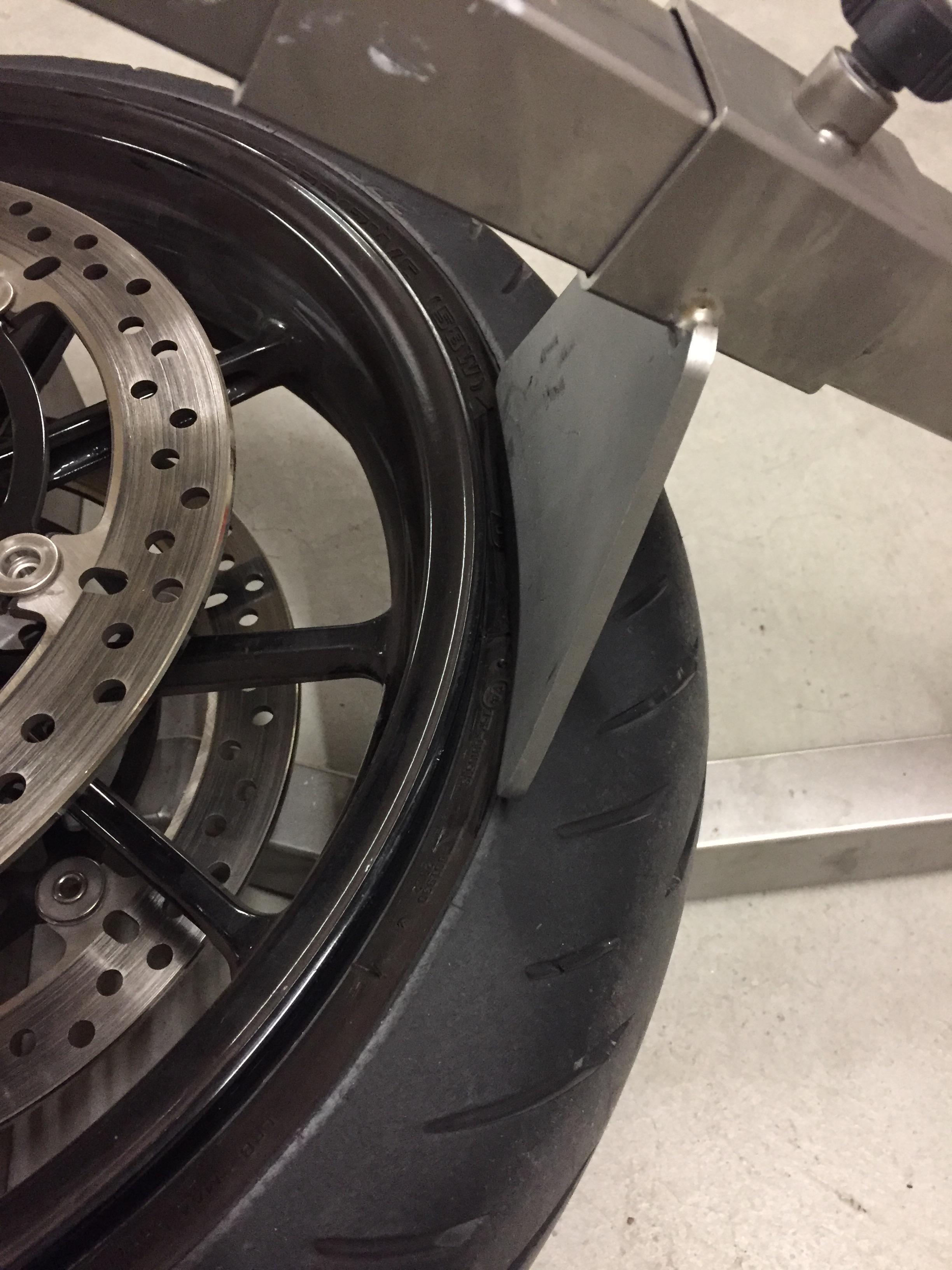

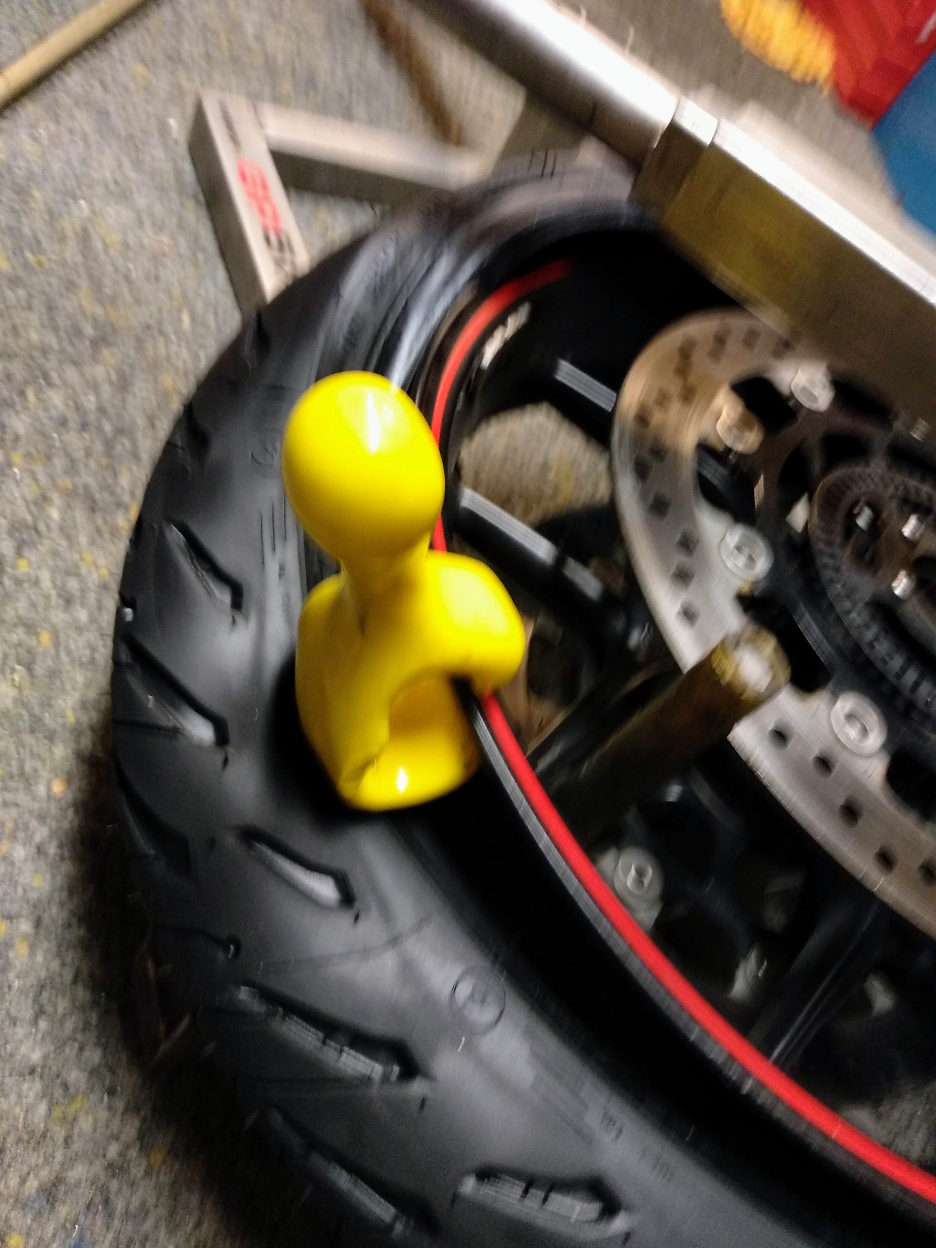

Manni Geschrieben 23. August 2022 report Geschrieben 23. August 2022 (bearbeitet) Neuigkeiten für Selbstwechsler! Ich hatte immer das Problem, wenn ich alleine mit dem GP503 arbeite das ich den Reifen auf der einen Seite runterdrücken musste, den Montageschuh bewegen und das Werkzeug gegen verdrehen halten musste. Das Thema Reifen runterdrücken habe ich mit einem ~20€ invest ein für alle Mal erledigt! BGS 8637 | Reifenwulst-Niederhalter https://amzn.eu/d/2r8CT56 Funktioniert richtig gut, der Reifen wird genau unter den Hulb gedrückt und das Teil ist Vollmetall (schwer) und komplett Gummiert (Schutz). Leicht einzusetzen, bleibt an Ort und Stelle und hinterlässt an Reifen und Felgen keine Erinnerung. Klare Empfehlung! Bearbeitet 23. August 2022 von Manni simiti, florider, MaT5ol und 3 Weitere reagierten darauf 4 2 Zitieren
triplehead Geschrieben 23. August 2022 report Geschrieben 23. August 2022 (bearbeitet) Ich hatte eher manchmal das Problem, dass der gut gefettete Reifen am anderen Ende bei >2/3 der Montage wieder über die Felge rausgeflutscht ist Deswegen nutze ich schon länger den bead buddy. Sowas in der Art gibts auch unter anderem Namen von anderen Herstellern. Schadet der Felge auch ohne Gummierung nicht und das Einhängen an einer Speiche ist nicht erforderlich. Funktioniert also auch an Gussfelgen. Ist eine echte Erleichterung bei der Reifenmontage. Bearbeitet 23. August 2022 von triplehead Manni reagierte darauf 1 Zitieren
triplehead Geschrieben 24. August 2022 report Geschrieben 24. August 2022 vor 15 Stunden schrieb Manni: Hab mir den gelben Apparillo mal bestellt: Kann nix schaden, so eine Waffe im Schrank zu haben.. Wer auch Reifen mit Schlauch montiert, dem kann ich einen Ventildurchzieher empfehlen. Ich habe mir schon fast die Finger gebrochen um das Ventil durchs Felgenloch zu pfriemeln. Zitieren

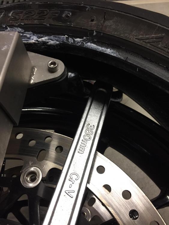

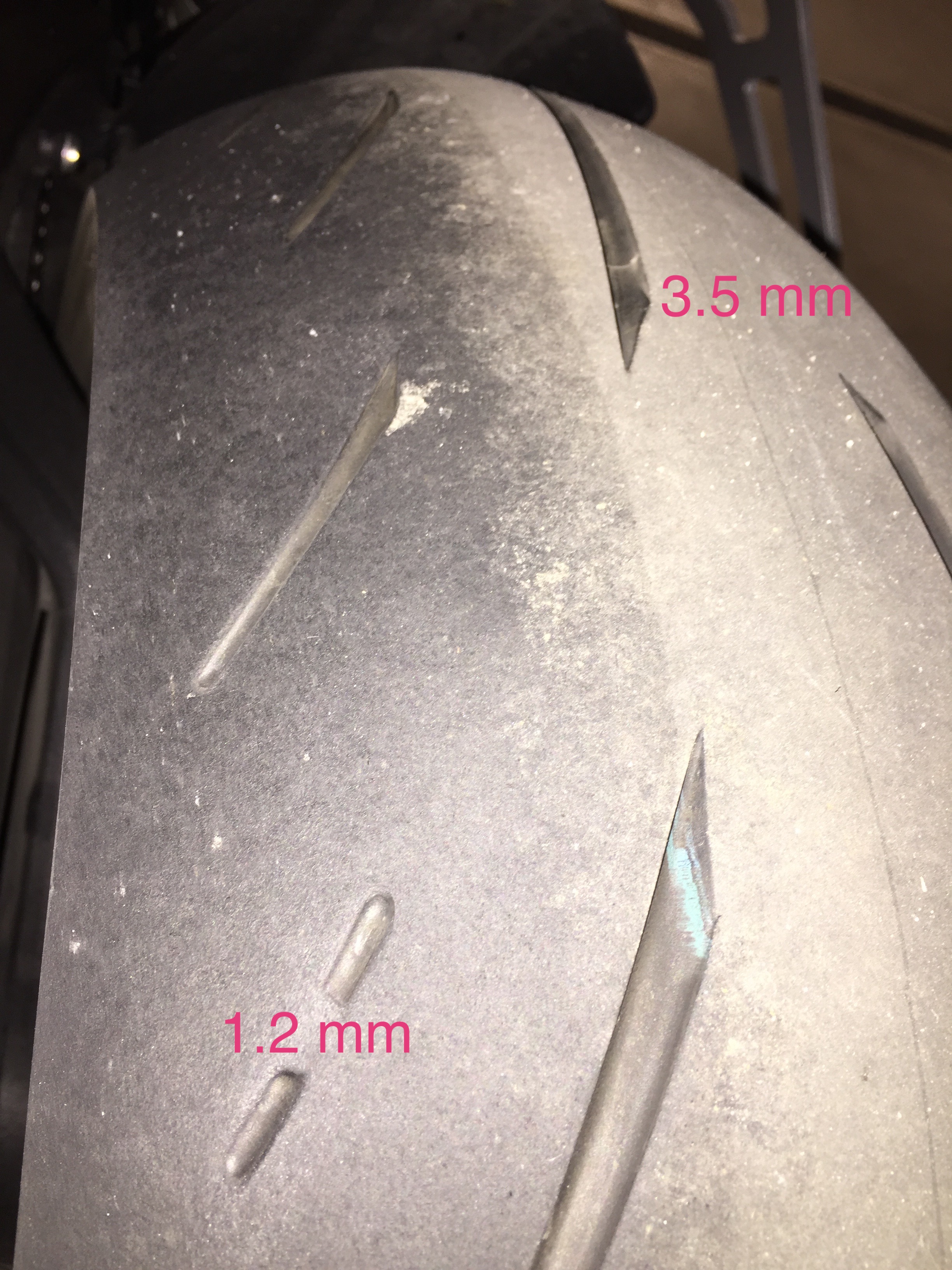

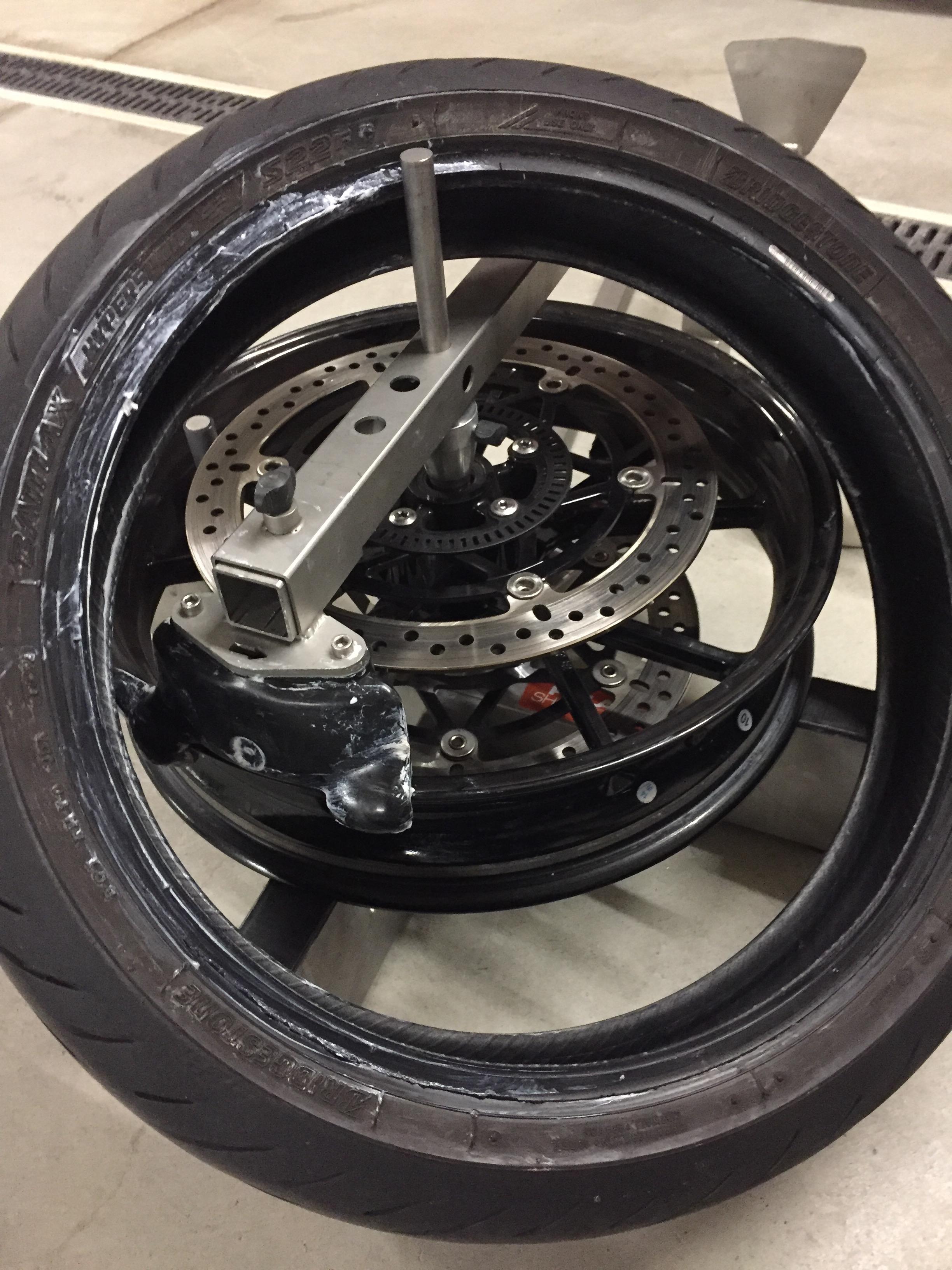

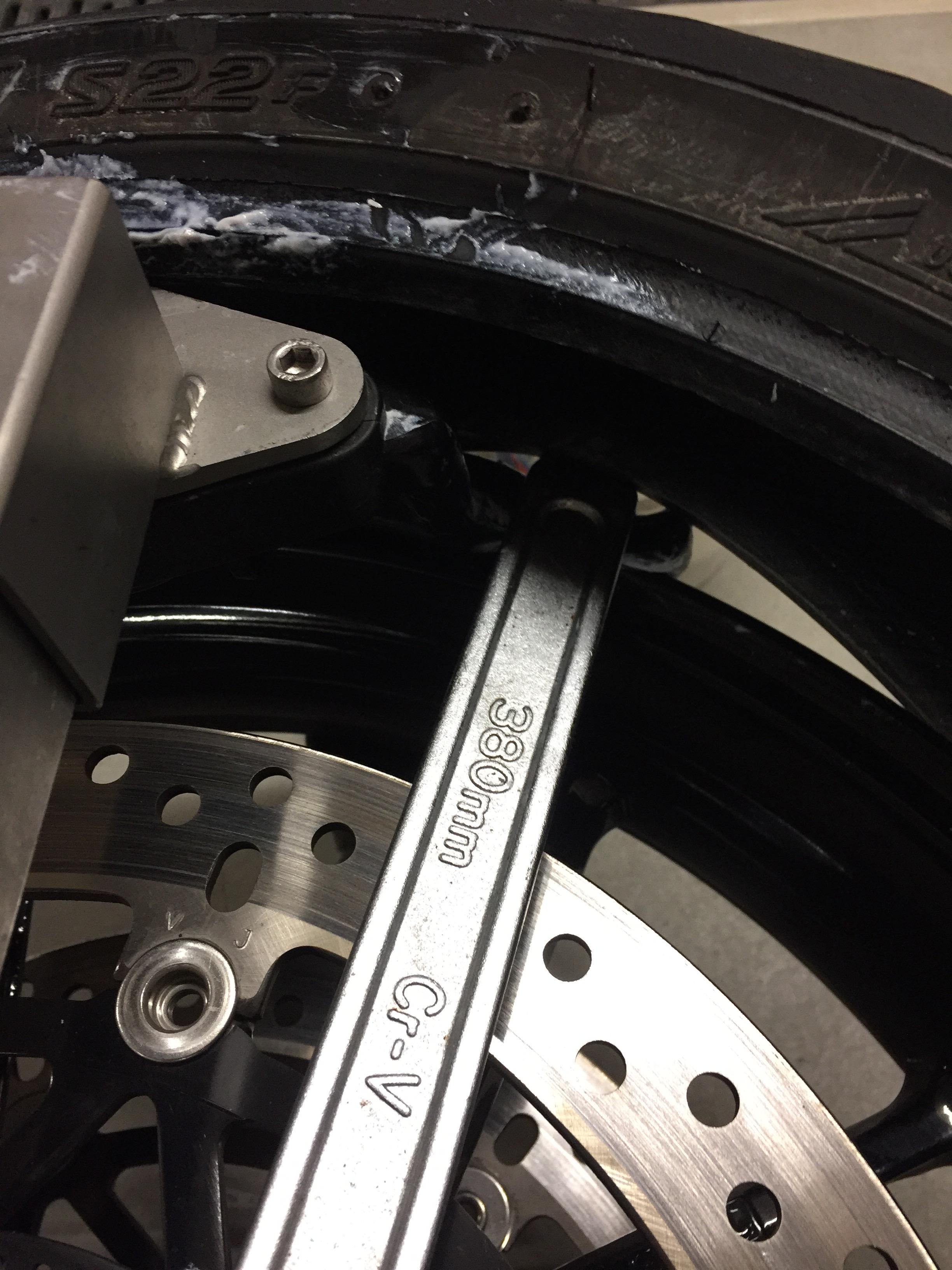

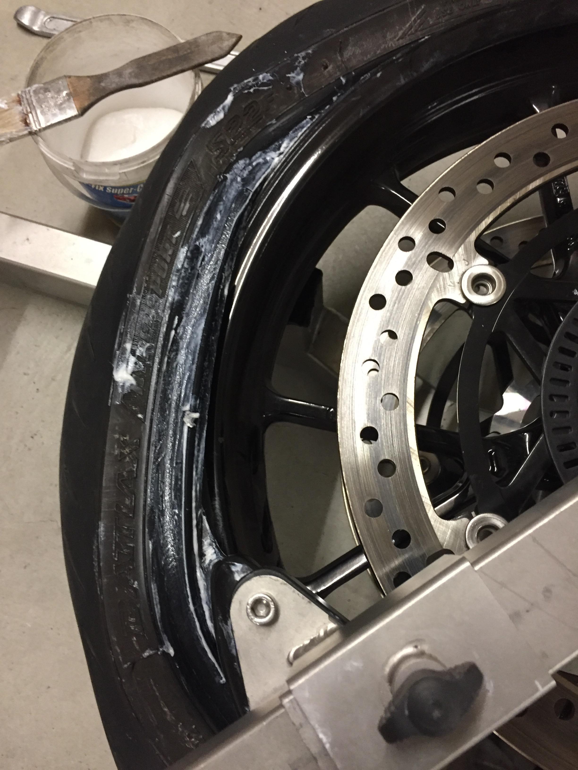

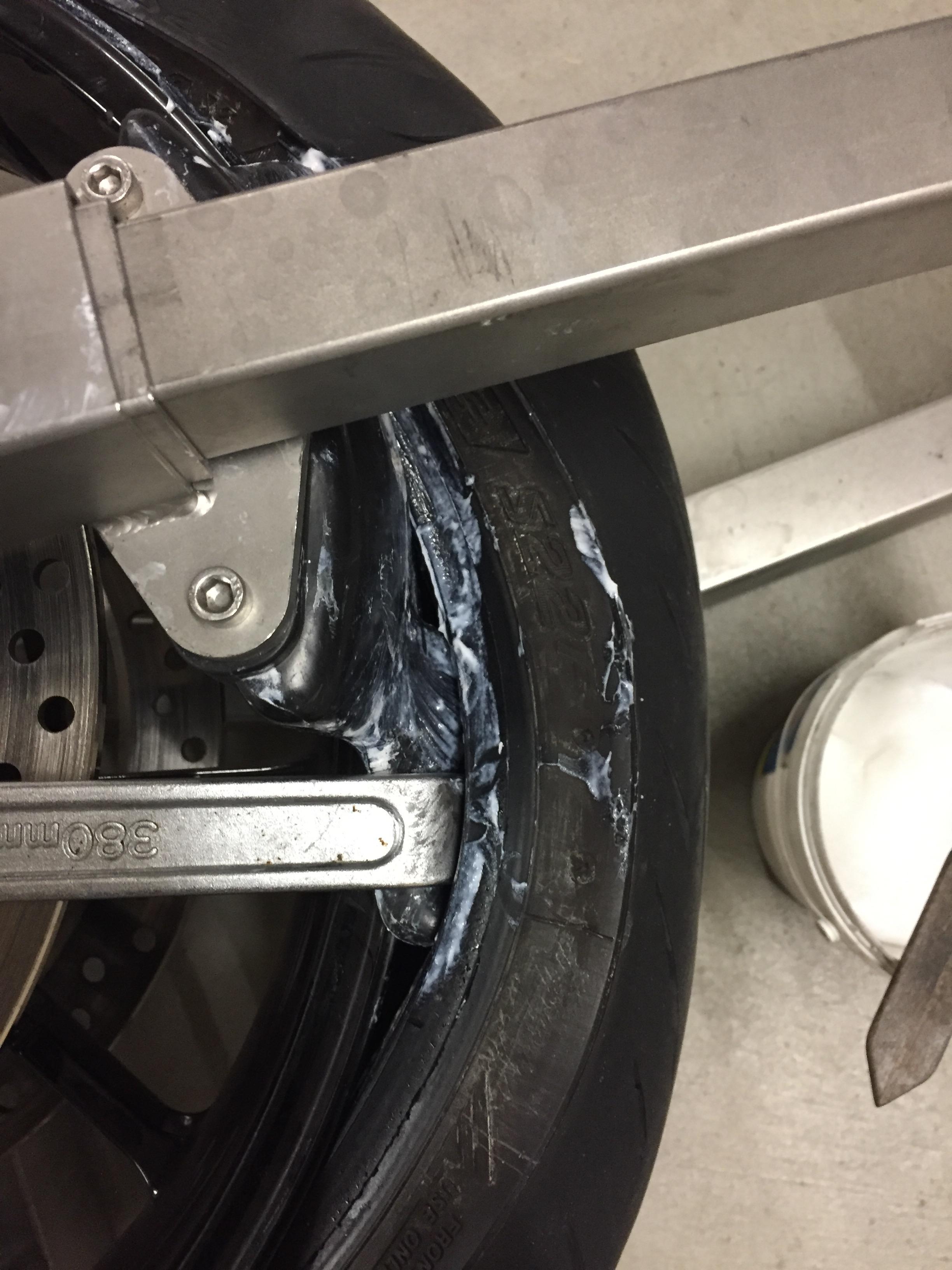

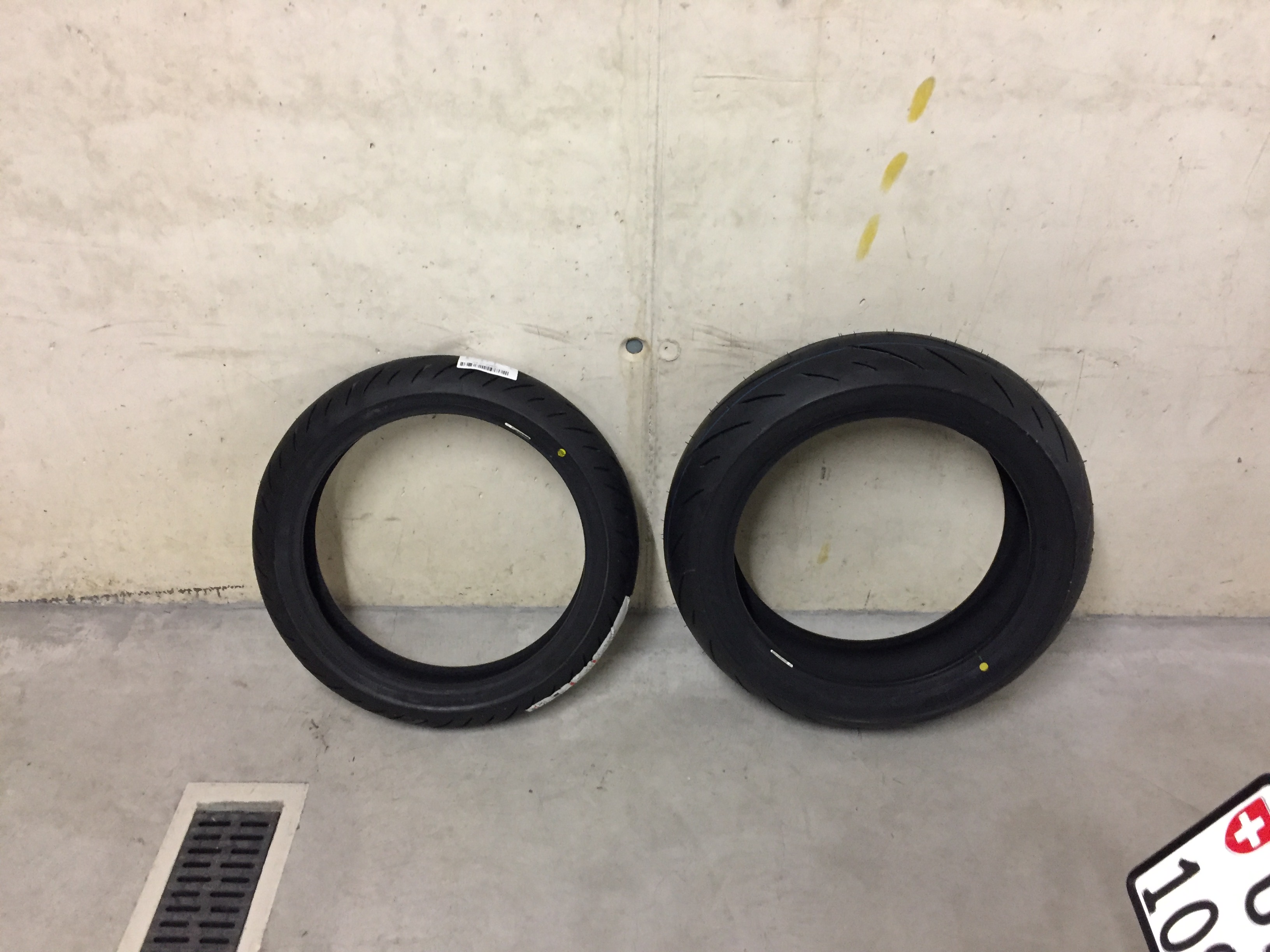

Serpel Geschrieben 22. November 2022 report Geschrieben 22. November 2022 (bearbeitet) Kann obige Fragen zwar nicht beantworten, hab gestern aber auch mal wieder Reifen gewechselt. Die alten S22 waren auf der Schulter durch: Das sind die beiden neuen S22: Nach dem Entfernen des Ventils erst mal den Reifen abdrücken: Mit Montagepaste kleckern und den Reifen über den Kopf der Montageente ziehen: Im Gegenuhrzeigersinn drehen (während der gegenüberliegende Wulst im Tiefbett liegt) und darauf achten, dass der Reifen nicht fortwährend im Bett nachrutscht. Sobald er sich über das Felgenhorn zu spannen beginnt, hat man gewonnen: Das ist der Punkt, der die meiste Kraft erfordert. Allerdings sollte man den Hebel immer noch mit nur einer Hand drehen können, andernfalls sitzt der gegenüberliegende Reifenwulst nicht korrekt im Tiefbett und man sollte das tunlichst korrigieren, ehe man die Felge durch "Gewaltanwendung" beschädigt. Der Kraftaufwand hält sich sowohl bei Demontage als auch bei Montage in Grenzen, wenn man es richtig macht. Eine halbe Umdrehung und die erste Seite ist unten. Nun kommt die zweite Seite dran. Mit dem Montageeisen tief ins Bett greifen und den Wulst hochziehen. Dabei diametral gegenüber den Reifen etwas hochziehen, damit auch dort der Wulst wieder im Tiefbett liegt: Ein halbes Mal drehen und schon ist der Reifen unten: (Fortsetzung folgt) Bearbeitet 23. November 2022 von Serpel Es musste natürlich "Gegenuhrzeigersinn" heißen! Lancelot, bernd w. und Tuebinger reagierten darauf 3 Zitieren
