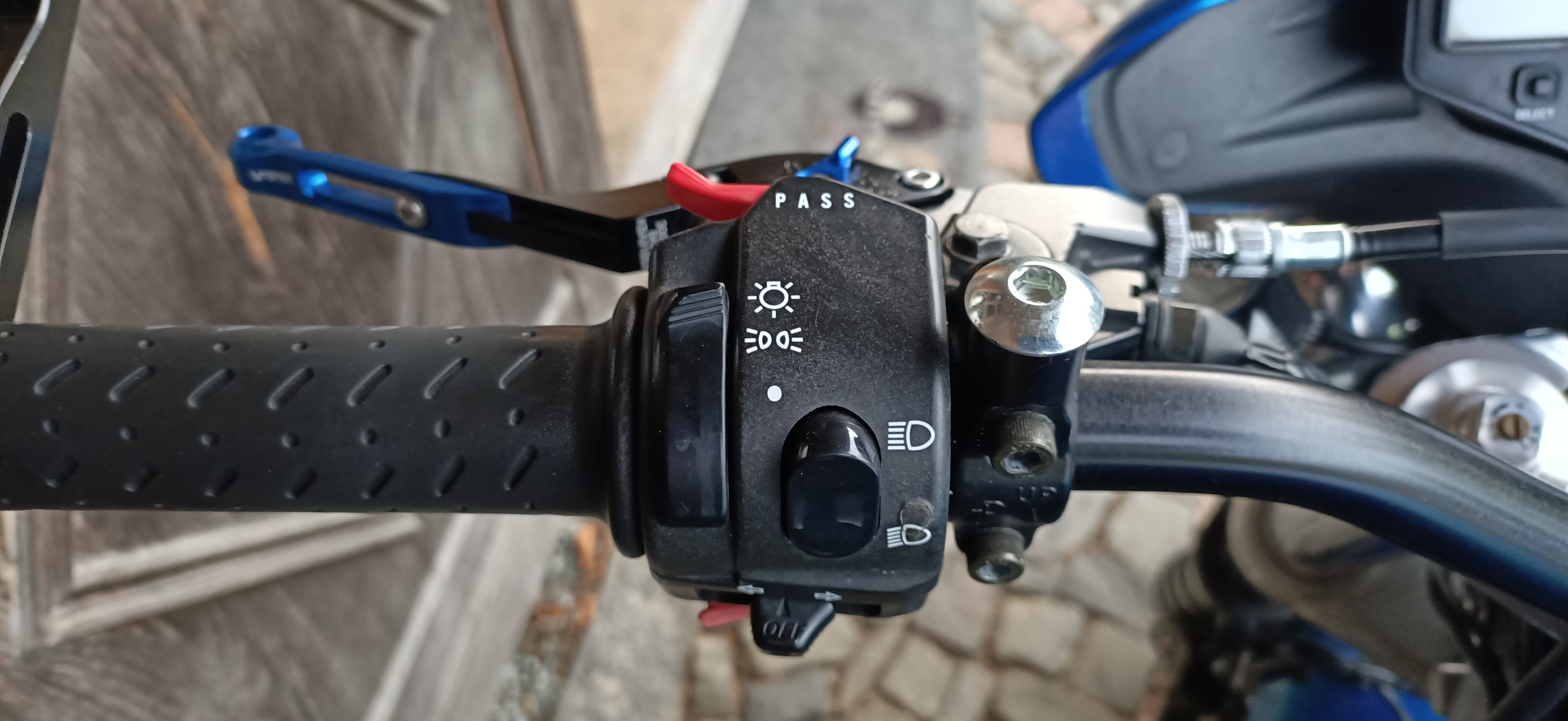

j.-tommy Geschrieben 5. Oktober 2020 report Geschrieben 5. Oktober 2020 Am 3.10.2020 um 13:00 schrieb Marsipulami: Die Typ 7 wären mit 43mm sogar noch etwas kürzer als die 5er. Leuchtet zwar nur der Ring als Tagfahrlicht, wären aber auch cool. Ich denke werd es so machen wie Triplemania geschrieben hat, mal den Einsatz ausbauen und komplett vermessen. Und im schlimmsten Fall, gibts halt ne neue Fassung mit dazu :) da ist trotzdem noch vorsicht angesagt... das tagfahrlicht nützt dir nicht wirklich was, weil dein moped keinen lichtschalter hat... es wäre bzw. ist also immer das abblendlicht an...und damit geht das tagfahrlicht unter...lohnt nicht... vllt. auf das alte schaltergedöns umbauen...dann gibts noch einen lichtschalter... Zitieren

Marsipulami Geschrieben 6. Oktober 2020 Autor report Geschrieben 6. Oktober 2020 (bearbeitet) vor 13 Stunden schrieb j.-tommy: da ist trotzdem noch vorsicht angesagt... das tagfahrlicht nützt dir nicht wirklich was, weil dein moped keinen lichtschalter hat... es wäre bzw. ist also immer das abblendlicht an...und damit geht das tagfahrlicht unter...lohnt nicht... vllt. auf das alte schaltergedöns umbauen...dann gibts noch einen lichtschalter... Danke für den Input Tommy. Was meinst du mit altem Schaltergedöns? Ich habe doch an meiner Lady 3 Lichtschaltungen? Pos 0 = Alles aus, Pos 1= Standlicht (könnt ich als Tagfahrlicht nutzen und die Rückleuchte brennt auch), dann noch Pos 2 =Abblendlicht und zusätzlicher Schalter (Abblendlicht/Fernlicht) = Fernlicht Ansonsten wäre dies wohl die optimalste Lösung mit Ugebungslichtsensor und programmierbar? https://www.polo-motorrad.com/de-ch/highsider-umschalter-per-lichtsensor-fuer-tagfahrlicht-e-box-typ-1-50220000670.html?gclid=CjwKCAjwiOv7BRBREiwAXHbv3AKRhtMZVaAuIAU-ENoXqytneV69soDnFzBxdUDurTbAC-ak3sR3rhoC5NsQAvD_BwE Bearbeitet 6. Oktober 2020 von Marsipulami Zitieren
j.-tommy Geschrieben 6. Oktober 2020 report Geschrieben 6. Oktober 2020 oh...ich glaube, hier ist erst mal wichtig, zu klären, was für ein moped du hast ... laut deinem bild, hast du eine speed triple 595n bj. 02 - 05... die hatte original KEINEN lichtschalter...es gibt nur noch den schalter für abblendlicht/fernlicht und die lichthupe... ich fahre das gleiche modell... laut deinem motorblock ist es m.w. auch keine umgebaute daytona...und selbst die hatten m.w. keinen lichtschalter mehr... offensichtlich hat da wohl der vorbesitzer schon gebastelt und eine lenkeramatur der vorgängermodelle angebaut... in diesem fall ist das tagfahrlicht interessant...bleibt trotzdem noch die lichtpflicht in der schweiz...aber das könnte man u.u. riskieren... Zitieren
Triplemania Geschrieben 6. Oktober 2020 report Geschrieben 6. Oktober 2020 vor 1 Stunde schrieb j.-tommy: peed triple 595n bj. 02 - 05... die hatte original KEINEN lichtschalter...es gibt nur noch den schalter für abblendlicht/fernlicht und die lichthupe... ich fahre das gleiche modell... offensichtlich hat da wohl der vorbesitzer schon gebastelt und eine lenkeramatur der vorgängermodelle angebaut... EINSPRUCH. Das ist so nicht richtig. Die N-Modelle ab Mj. 2001 (Daytona) und Mj. 2002 (SpeedTriple) hatten serienmäßig sehr wohl einen "echten" Lichtschalter. Ich habe inzwischen vier N-Modelle gehabt (Daytona 2001, Speedy 2002, Speedy 2003 und Speedy 2004), jeweils aus erster Hand, jeweils von "Nicht-Schraubern" neu gekauft. Mit Ausnahme einer dieser vier Maschinen ("Black Edition", Mj 2004) hatten alle den vollwertigen EIN-Aus-Schalter an der linken Armatur. Die Kabelbäume sind aber identisch, der Anschlußstecker im Kabelbaum voll belegt, gewesen. Es hat also den Anschein, dass Triumph auch an dieser Stelle in den späten Modelljahren (Speedy 2004, Daytona 2004-2006) wieder montiert hat, was gerade am Band herumlag. Zitieren
joe8353 Geschrieben 6. Oktober 2020 report Geschrieben 6. Oktober 2020 Hi, neee... meine 02er Speedy hatte auch einen Lichtschalter. Da scheinen in Hinckley Rest-Schalter aufgebraucht worden zu sein. Uuuuuuund: hergebrannt worden Gerhard Zitieren
The Stig Geschrieben 6. Oktober 2020 report Geschrieben 6. Oktober 2020 03er 595N, hat Lichtschalter. Was wer mal umgebaut hat, weiß man ja nie. Zitieren
Marsipulami Geschrieben 6. Oktober 2020 Autor report Geschrieben 6. Oktober 2020 (bearbeitet) hihi Wird ja ganz lustig hier. Plötzlich stellt man fest, dass Triumph nach Lust und Laune versch. Lichtschalter an gleichen Jahrgängen verbaut hat? Habe ne JG 02. Was mein Vorgänger gemacht hat, weiss ich nicht genau (Ausser, dass dieser Spasst Bremsflüssigkeit über den Tank und den Rahmen hat laufen lassen, den ich auch mit Polieren nicht mehr wegbringe grrrrrr). Soviel ich weiss muss gem. SVG das Tagfahrlicht per Lichtschalter abschaltbar sein. Und es darf keine zusätzliche Positionsleuchte mit dem Tagfahrlicht leuchten. Das wäre ja soweit gegeben. Bearbeitet 6. Oktober 2020 von Marsipulami Zitieren
j.-tommy Geschrieben 6. Oktober 2020 report Geschrieben 6. Oktober 2020 hmm...interessant...ich hab ne 2003er...kein lichtschalter......und ich hab das fing auch noauchei keiner 595n gesehen...und das waren einige...... man lernt nie aus... Zitieren
