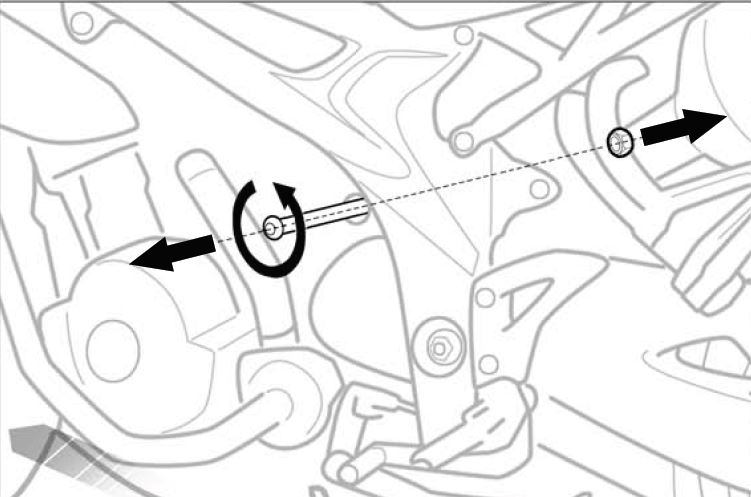

Lancelot Geschrieben 10. Mai 2021 report Geschrieben 10. Mai 2021 Hat jemand ein Bild von der montierten Hülse des Constands für die Aufnahme an einer einer NN01 und kann mir zufällig auch noch das Anzugsdrehmoment sagen, ich weiss, dass der Bursig besser ist, hab mich aber dennoch für den Constands entschieden, weil die bei Bursig, sagen wir mal... nicht sehr kommunikativ waren.... Danke und Gruss Zitieren
darklife Geschrieben 11. Mai 2021 report Geschrieben 11. Mai 2021 Am 10.5.2021 um 10:12 schrieb Lancelot: Hat jemand ein Bild von der montierten Hülse des Constands für die Aufnahme an einer einer NN01 und kann mir zufällig auch noch das Anzugsdrehmoment sagen, ich weiss, dass der Bursig besser ist, hab mich aber dennoch für den Constands entschieden, weil die bei Bursig, sagen wir mal... nicht sehr kommunikativ waren.... Danke und Gruss Hab mir den auch erst gekauft, gerade weil (aktuell immer noch) die schon seit Ostern die 25% Aktion haben. Ständer mit Grundplatte für die 515NJ und eine Streety R. Finde den sehr stabil und überhaupt nicht wacklig. Deine Frage kann ich leider nicht beantworten, da ich ja die 515NJ habe. Aber bei der Grundplatte ist an sich eine sehr gut bebilderte Montageanleitung, die man auch online bei Motea ansehen oder downloaden könnte. Drehmoment ließe sich dann ja über ein WHB klären, je nachdem, welche Schraube ersetzt werden muss. Bei "meiner" 515NJ war das tatsächlich eine der Motorhalteschrauben, Anzugsdrehmoment 80Nm. Aber ich hab auch schon hier irgendwo Bilder gesehen, da war es die Schraube, die den Heckrahmen hält. Und dort nur 40Nm. Zitieren
Lancelot Geschrieben 11. Mai 2021 report Geschrieben 11. Mai 2021 Danke dir für deine Hilfe und für deinen positiven Eindruck. Meiner liegt noch verpackt im Kofferraum. Trau mich noch nicht so richtig dran! Gefühlt habe ich ja immer etwas Angst, dass mir das Moped mal von den Haltestiften abrutschen und auf den Boden knallen kann. Egal ob Bursig oder ConStands. Aber wenn das öfter so wäre, würden die Dinger ja nicht so oft verwendet. Zitieren
darklife Geschrieben 11. Mai 2021 report Geschrieben 11. Mai 2021 (bearbeitet) Das hab ich nach der Montage als erstes versucht. Mopped anheben und mal am Mopped wackeln. Gerade weil hier einige was von "wackelig" oder "wenig standsicher" geschrieben hatten. Den Eindruck konnte ich überhaupt nicht nachvollziehen, aber mir fehlt tatsächlich der Vergleich mit einem Bursig. Ich hab mal die Daten aus deinem Profil eingegeben: Triumph Speed Triple R (2012-2015) Dort sieht es wie bei mir aus, einer der Motorhalteschrauben. Die Montageanleitung leider nur als Skizze. ABER, das scheint die selbe Schraube wie bei mir zu sein. Also Motorhalteschraube, ca. 12cm lang. Drehmoment würde ich auch bei 80Nm schätzen, aber das kann ich dir nicht sicher sagen. Triumph Speed Triple R (2012-2015) Triumph Speed Triple (2005-2007) Bearbeitet 11. Mai 2021 von darklife Zitieren

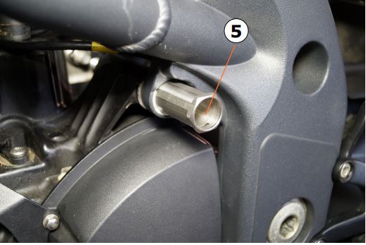

Lancelot Geschrieben 12. Mai 2021 report Geschrieben 12. Mai 2021 (bearbeitet) War bei dir auch eine Torxschraube drin? Meine ist ja von 2016... Ich weiss garnicht, wie ich mit einem Schlüssel an die Kontermutter kommen soll... Bearbeitet 12. Mai 2021 von Lancelot Zitieren
BerndK Geschrieben 12. Mai 2021 report Geschrieben 12. Mai 2021 Ich hab zwar den Move, musste mir aber auch extra ne passende Bit-Nuss für die Torxschraube besorgen. Und für die Kontermutter gab es von Move den Tip mit Ringschlüssel und Klebeband, damit die Mutter nicht in irgendwelchen Untiefen verschwindet. Ist etwas tricky, funktioniert aber. Lancelot reagierte darauf 1 Zitieren
joe8353 Geschrieben 13. Mai 2021 report Geschrieben 13. Mai 2021 15 hours ago, Lancelot said: Ich weiss garnicht, wie ich mit einem Schlüssel an die Kontermutter kommen soll... Hi, Suche mal nach Blockschlüssel. Das sind gebogene Ringschlüssel. Damit bin ich damals gut zu Rande gekommen. Gerhard Lancelot reagierte darauf 1 Zitieren
Lancelot Geschrieben 13. Mai 2021 report Geschrieben 13. Mai 2021 (bearbeitet) Ich danke euch! Das hab ich mir schon fast gedacht, dass das nicht so einfach geht, als ich mir die Sache angeschaut habe. Da werde ich morgen mal losgehen und mir den Blockschlüssel und die passende Bit-Nuss besorgen. Habt ihr vielleicht noch die Größe für den Ringschlüssel im Kopf? Bearbeitet 13. Mai 2021 von Lancelot Zitieren
BerndK Geschrieben 13. Mai 2021 report Geschrieben 13. Mai 2021 vor 27 Minuten schrieb Lancelot: Ich danke euch! Das hab ich mir schon fast gedacht, dass das nicht so einfach geht, als ich mir die Sache angeschaut habe. Da werde ich morgen mal losgehen und mir den Blockschlüssel und die passende Bit-Nuss besorgen. Habt ihr vielleicht noch die Größe für den Ringschlüssel im Kopf? Bei mir TX55 und SW 17 darklife reagierte darauf 1 Zitieren
BerndK Geschrieben 13. Mai 2021 report Geschrieben 13. Mai 2021 Für die Torx-Nuss hatte ich extra die Schraube mitgenommen (Damals, als Baumarkt noch ohne irgendwelche Nachweise ging ). Kann also nicht schaden. Zitieren
Lancelot Geschrieben 13. Mai 2021 report Geschrieben 13. Mai 2021 Naja die Torx-Nuss brauche ich doch um die Schraube zu lösen, oder?...... für die Hülse habe ich später ja eine Inbus Schraube und da brauche ich ja auch noch eine Nuss dafür...stimmt ja, sonst kann ich die ja nicht mit dem Drehmomentschlüssel anziehen. Zitieren
BerndK Geschrieben 13. Mai 2021 report Geschrieben 13. Mai 2021 Ich hatte Torx für die Hülse und Sechskant Serie. Vielleicht isses bei der R anders Zitieren
Lancelot Geschrieben 13. Mai 2021 report Geschrieben 13. Mai 2021 vor 7 Minuten schrieb BerndK: Ich hatte Torx für die Hülse und Sechskant Serie. Vielleicht isses bei der R anders Ja, bei mir ist die Torx Serie......Der Inbusteil der Nuss muss dann ganz schön lang sein, damit ich durch die lange Hülse an die Schraube komme! Zitieren
