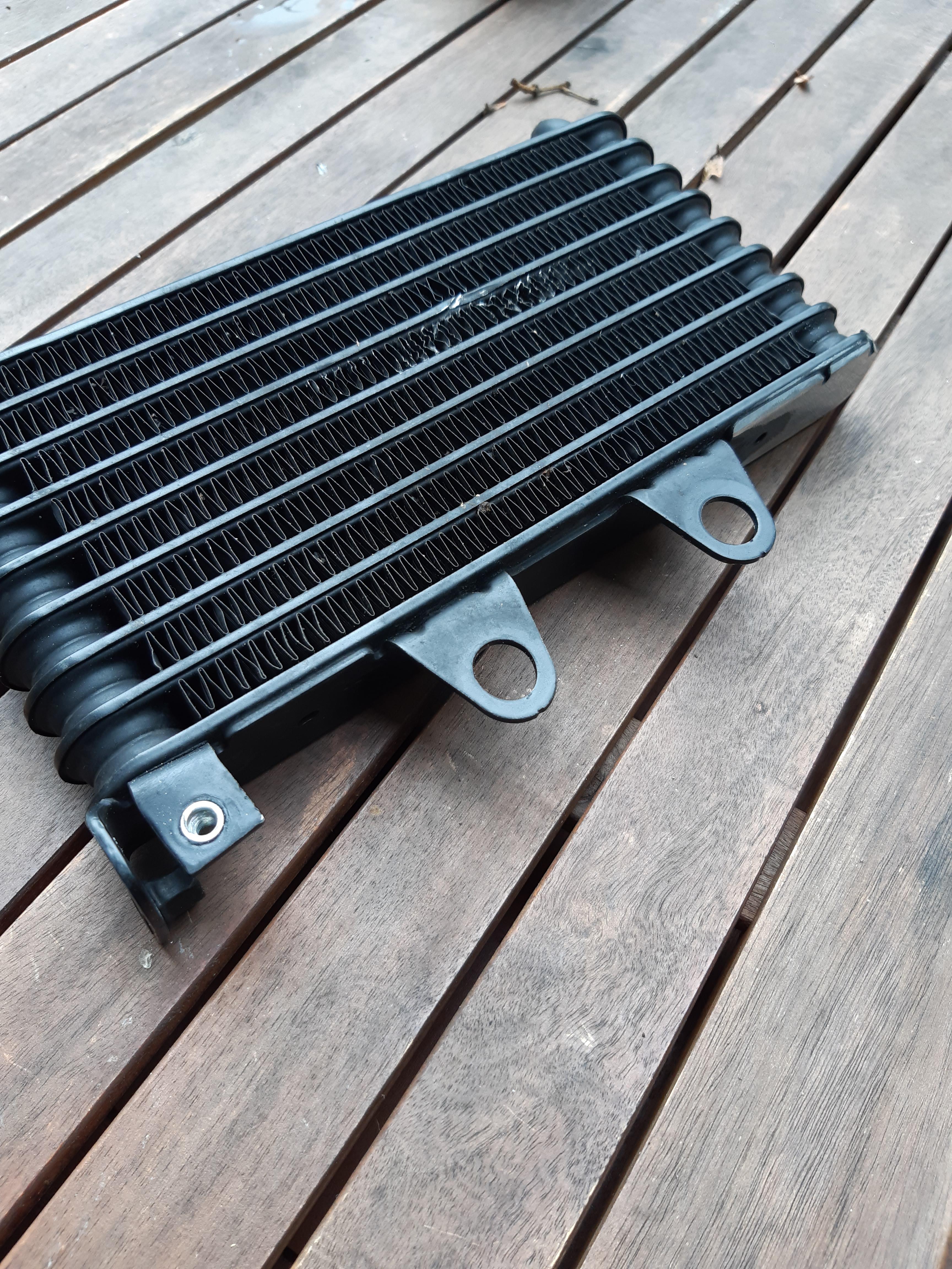

MaT5ol Geschrieben 5. Oktober 2020 report Geschrieben 5. Oktober 2020 (bearbeitet) Ich hab den Ölkühler meiner nineT gecleant und will diesen nun lackieren... schwarz seidenmatt. Mit was geht man da am Besten drüber - Spraydose Auspufflack?? Beim Wasserkühler würde ich noch annehmen, der hat innen immer <120°C, aussen wohl mindestens 40°C weniger also max. 80,°C,normal eher noch weniger, da könnte u. U. noch ein normaler Lack gehen... - der Ölkühler kann wohl innen auch mal an die 130...150°C kommen und damit vielleicht außen die 109°C reissen. Was nimmt man da am Besten... - 0815 Auspufflack? Muss man den 'einbrennen' oder passiert das von selbst?? Danke für Tipps und Erfahrungen! MaT5ol Hier mit bereits einseitig abgetrennten Blinkerlaschen: Bearbeitet 5. Oktober 2020 von MaT5ol Zitieren
Triple/one Geschrieben 5. Oktober 2020 report Geschrieben 5. Oktober 2020 Hi Mathias Nimm 2K Lack. Der ist Benzin Beständig und bis 160 Grad. http://www.safonov-autolack.com/motorradlack/2k_motorlack_schwarz_seidenmatt_spraymax_400_ml_benzinfest_hitzenfest_m50007_i5_110097_0.htm Gruß Zitieren
The Stig Geschrieben 5. Oktober 2020 report Geschrieben 5. Oktober 2020 Mein ordinäres Dosen Seidenmatt hält schon fast 2 Jahre ohne Probleme. Zitieren
MaT5ol Geschrieben 5. Oktober 2020 Autor report Geschrieben 5. Oktober 2020 vor 5 Minuten schrieb The Stig: Mein ordinäres Dosen Seidenmatt hält schon fast 2 Jahre ohne Probleme. WaKü oder auch Ölkühler?? Zitieren
Hirnraeuber Geschrieben 5. Oktober 2020 report Geschrieben 5. Oktober 2020 Bei mir auch Dosenseidenmatt auf dem Ölkühler, hält seit über 2 Jahren. Zitieren
The Stig Geschrieben 5. Oktober 2020 report Geschrieben 5. Oktober 2020 Wasser und Öl. Bei einem Steinschlag Schleife Ich ganz fein an und neble neu drüber. Schaut dann wieder aus wie neu. Wichtig, das Netz nicht unnötig mit Farbe zukleistern sondern dünn. Ich habe mal einen Fred zu dem Thema gemacht. Zitieren
MaT5ol Geschrieben 5. Oktober 2020 Autor report Geschrieben 5. Oktober 2020 Danke alle zusammen... - ihr habt mir wie immer schnell und sehr geholfen!! Ich nehme jetzt erst mal normales 0815 seidenmatt mal sehen was das taugt, trotzdem interessanter Aspekt, dass es 2K so aus der ( einer!) Dose gibt und was der kann, - Danke Marc! Zitieren
The Stig Geschrieben 5. Oktober 2020 report Geschrieben 5. Oktober 2020 Ja es gibt 2k Dosenlacke. Die haben am Boden ein Ventil mit dem vor Gebrauch gemischt wird. Zitieren
