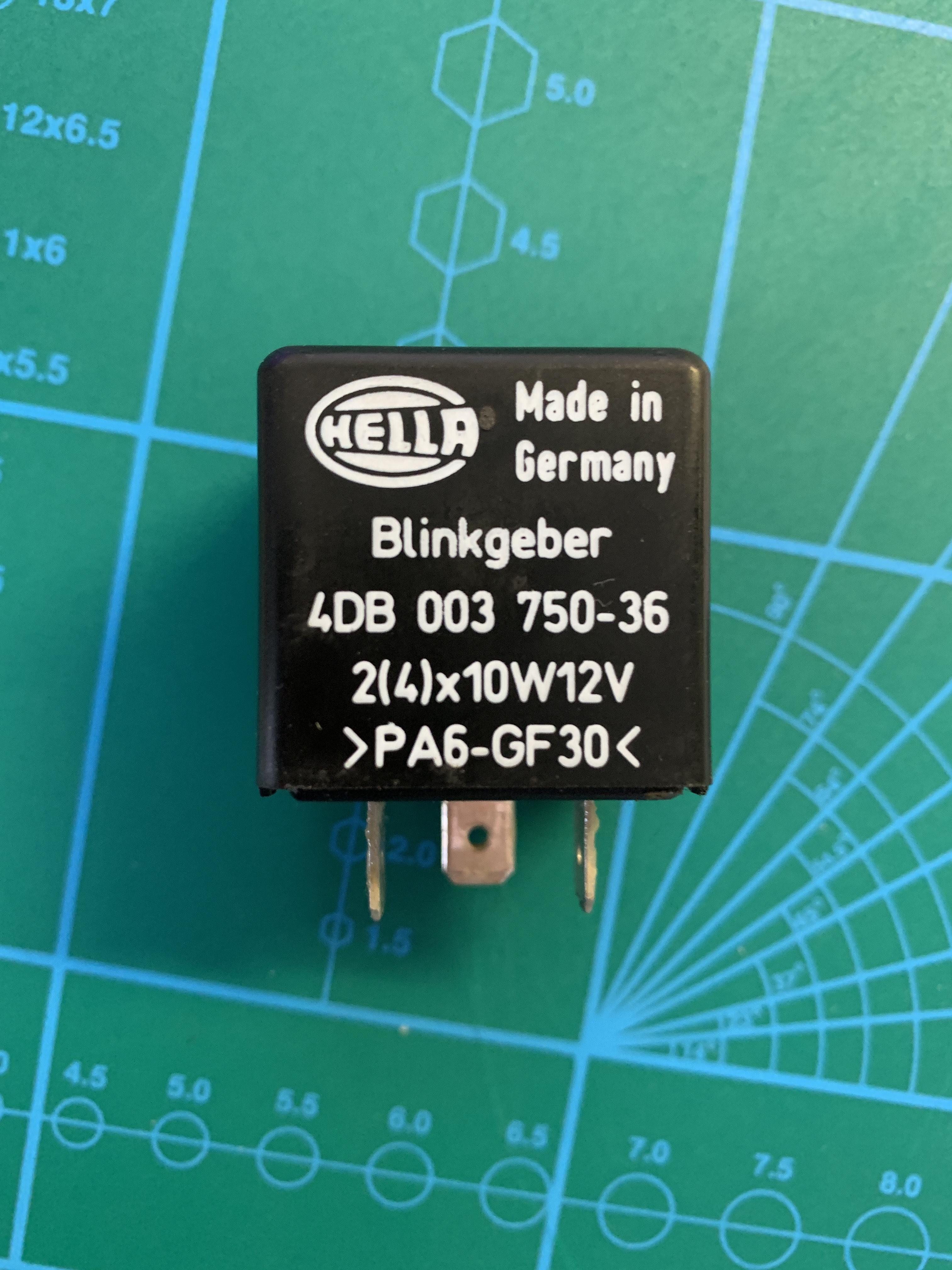

darche Geschrieben 26. Oktober 2020 Autor report Geschrieben 26. Oktober 2020 Moin Last Unabhängiges Relais Einbauen. Bei Louise oder Mathias besorgen. Kostet ca 14 Euro. GrußMoin..Meine Speedy hat nur eine Lampe als Blink-Indikator..Offenbar geht das mit dem Relais / Blingeber nicht.. oder hast du das gleiche durchgemacht wie ich..Hier noch einige Details—HallEin Blikgeber wie auf Foto 1 ist verbaut.Was noch drinnen war, war wohl ein Widerstand oder was auch immer (Foto 2).Zu den Blinkern, die ich jetzt habe, kommen normalerweise Widerstände mit. Ich habe aber keine erhalten.Gesendet von iPhone mit Tapatalk Zitieren

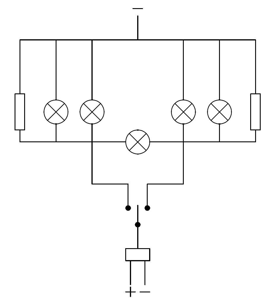

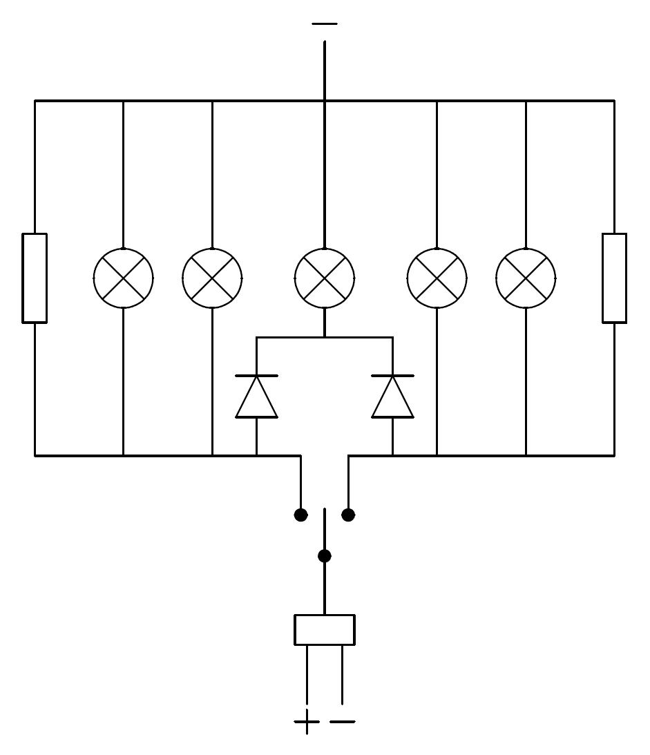

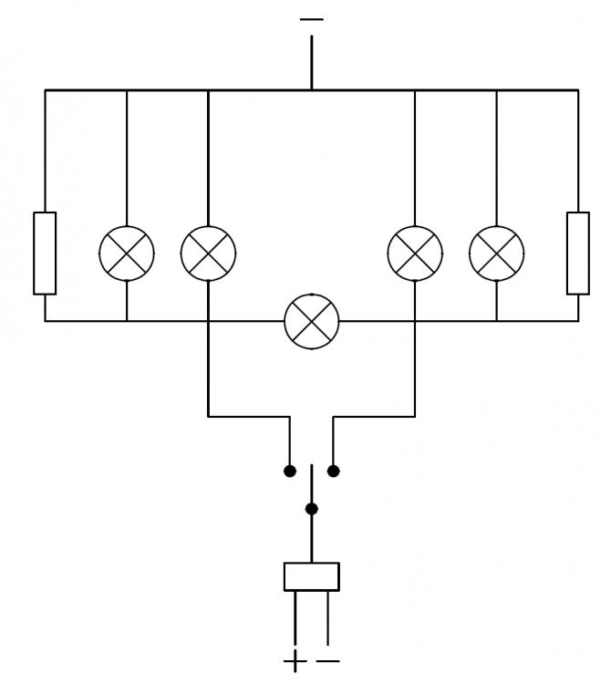

Atlan Geschrieben 26. Oktober 2020 report Geschrieben 26. Oktober 2020 Ich habe das bei meiner Daytona mit Widerständen gelöst. Aber dann hat die andere Seite immer noch schwach mit geblinkt, weil über die Kontrollleuchte etwas Strom zu der anderen Seite geflossen ist (in der Mitte ist die Kontrollleuchte): Deshalb habe ich dann noch Sperrdioden eingebaut. Das sah dann so aus: Wenn Du ein lastunabhängiges Relais verwendest, sind die beiden Widerstände (links und rechts außen) überflüssig. Zitieren
darche Geschrieben 26. Oktober 2020 Autor report Geschrieben 26. Oktober 2020 Ich habe das bei meiner Daytona mit Widerständen gelöst. Aber dann hat die andere Seite immer noch schwach mit geblinkt, weil über die Kontrollleuchte etwas Strom zu der anderen Seite geflossen ist (in der Mitte ist die Kontrollleuchte): Deshalb habe ich dann noch Sperrdioden eingebaut. Das sah dann so aus: Wenn Du ein lastunabhängiges Relais verwendest, sind die beiden Widerstände (links und rechts außen) überflüssig.Danke.Offenbar geht das mit dem Relais nicht, da ich nur einen Blinker-Indikator habe.Gesendet von iPhone mit Tapatalk Zitieren
