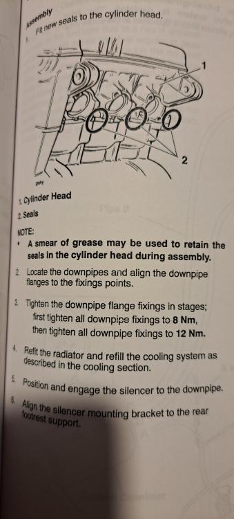

sixbanger Geschrieben 29. Februar 2024 report Geschrieben 29. Februar 2024 Am 28.2.2024 um 18:55 schrieb REAVOR955: Der letzte Post hier ist zwar schon etwas her aber bei mir ist auch gerade der Krümmer dran. Weiß einer wie viel Drehmoment die Stehbolzen bekommen? Im WHB ist leider keine Angabe Moin, also in meinem WHB steht, alle Befestigungen (also Bolzen und Muttern denke ich mal) in zwei Stufen anziehen. Erst 8 Nm dann 12 Nm. (WHB Kapitel 9.91) Und die Muttern bekommt man in jedem Normteileladen oder bei Ama oder in der Bucht. LG, Andi Zitieren
