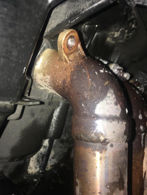

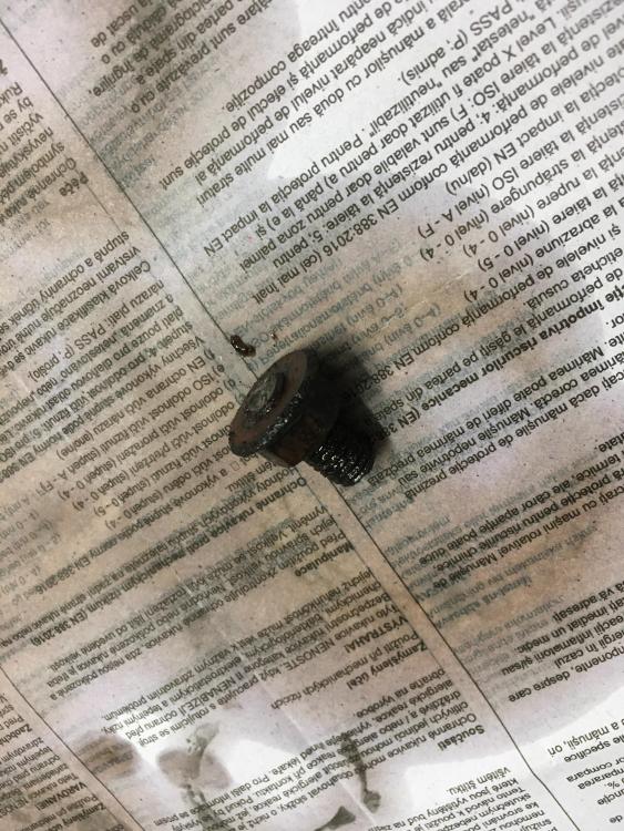

Triple_9 Geschrieben 29. Oktober 2020 report Geschrieben 29. Oktober 2020 Nehmen wir mal an, ich wollte die Krümmer demontieren um die Ölwanne zu säubern, wegen abgerissenen Federn aus der “bösen” Kupplung der t595. Alles säuberlich mit Rostlöser eingesprüht und einwirken lassen. Vorsichtig angesetzt und mit Gefühl versucht die Mutter zu lösen. Dannach wird es auf einmal verdächtig einfach das Ding zu drehen und ich hätte den Rest des Stehbolzens inklusive Mutter in der Hand. Wie könnt man das Szenario den lösen? (Also alles natürlich nur Theorie! ) Gruss aus der Garage Zitieren
MaT5ol Geschrieben 29. Oktober 2020 report Geschrieben 29. Oktober 2020 Na so wie das aussieht hast du doch noch Glück gehabt! Stehbolzen hinter der Mutter abgesichert, damit steht noch ein Stück raus!! Dazu muss halt der Krümmer ganz ab! Alle Stehbolzen demontieren, dabei vorzugsweise möglichst wenige weitere abreissen..., Krümmer demontieren, Stehbolzen mit 2 gekonterten Muttern rausdrehen - wenn nicht mehr genug Länge da ist evtl. mit guter (!) Gripzange... danach wirds blöd. ( entweder Schlitzen und eine Mutter draufstehen ( damit die Stege nicht abbrechen!) und mit Schraubendreher probieren oder die Mutter mit einem Schweisspunkt fixieren. WD40, Geduld und Wärme am Kopf helfen und... - am Besten heute nicht mehr! Viel Erfolg!! - aber das ganze war ja zum Glück eh nur im Konjunktiv!! Zitieren
