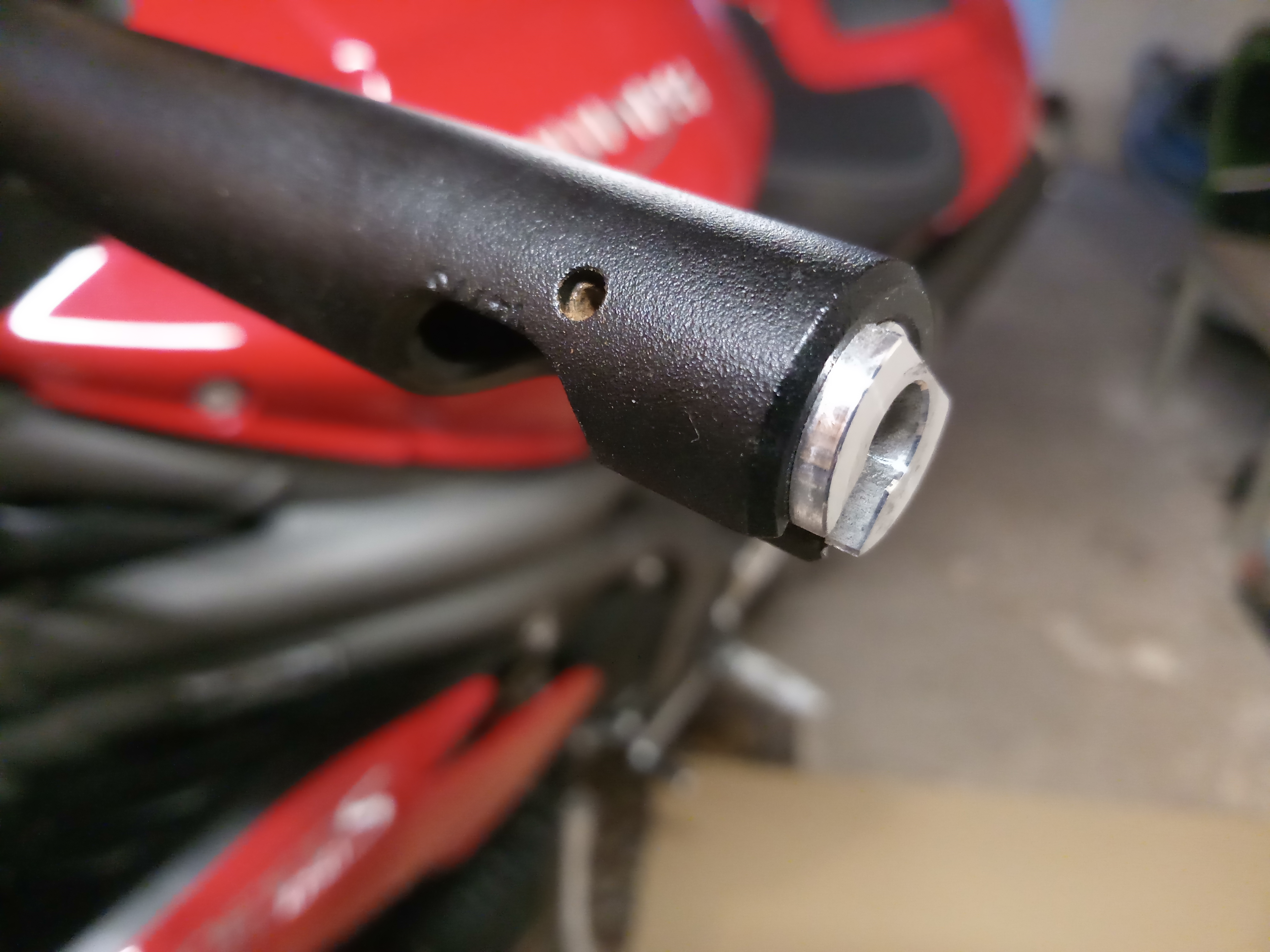

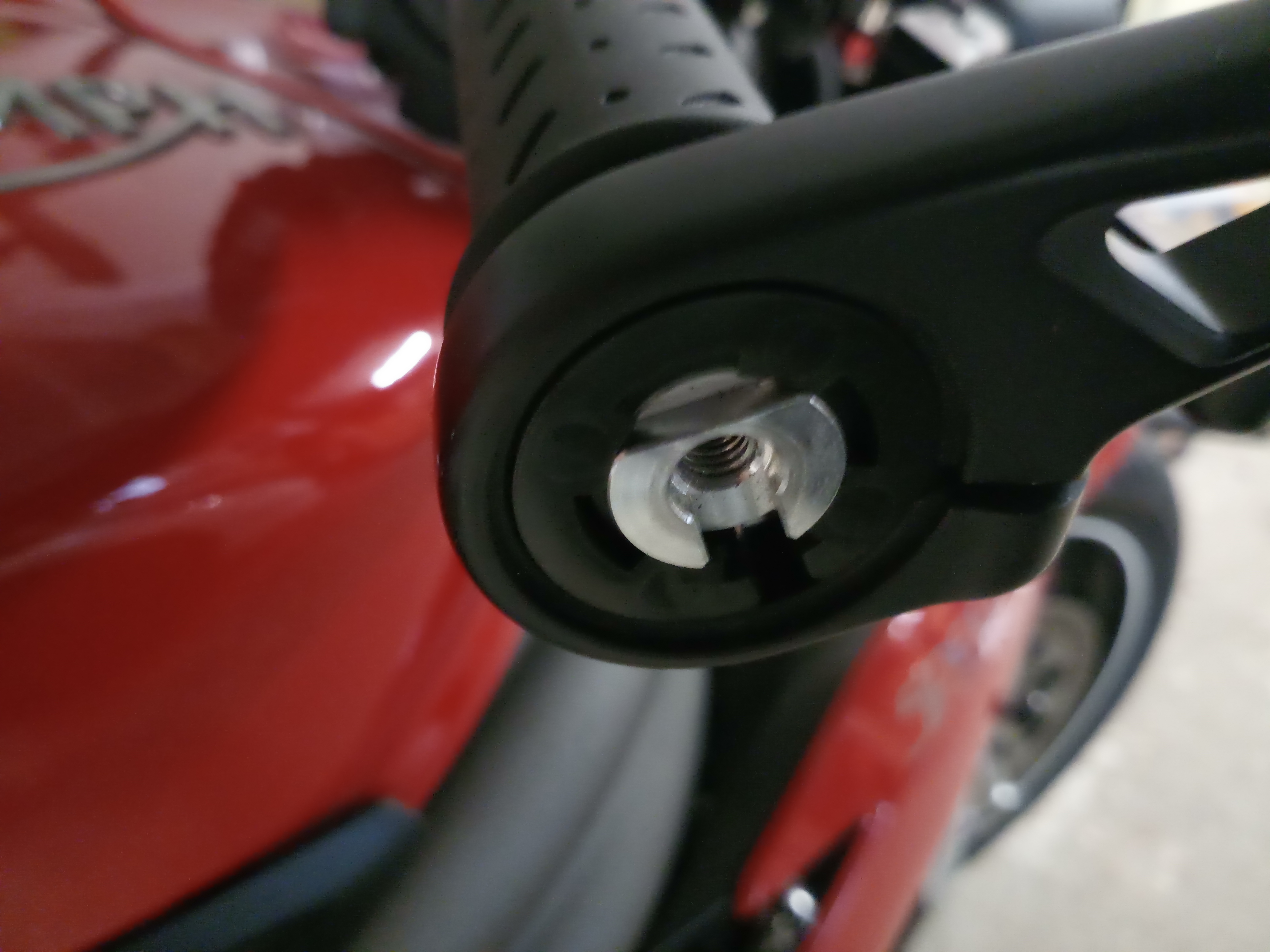

Ich bin mir nicht mehr ganz sicher aber ich glaube das die Einsätze mit kleinen Madenschrauben befestigt waren. Schraub doch einfach mal den linken Griff ab, der hat nur 2 Torxschrauben und dann kannst du einfach nachsehen.

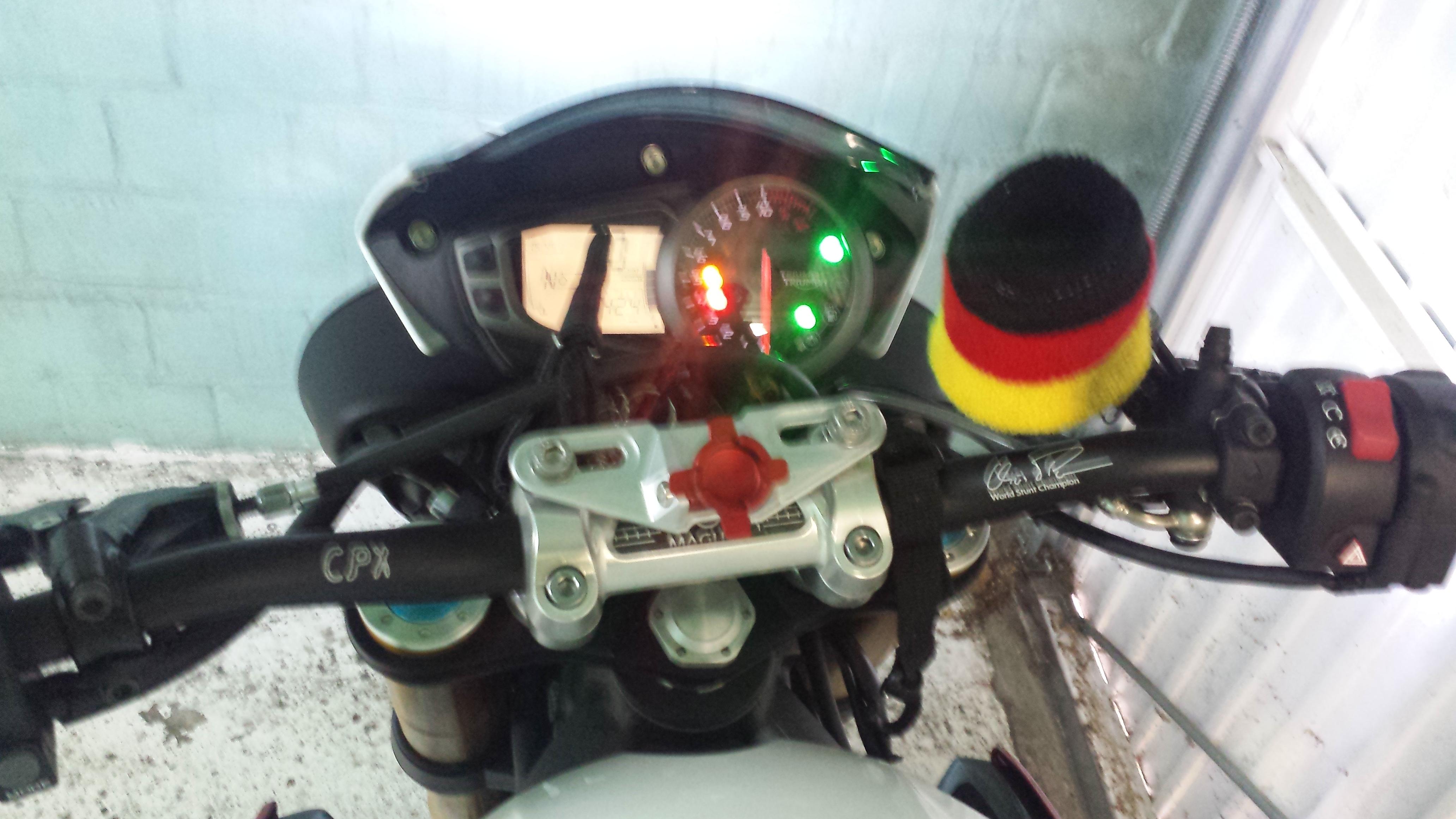

Jünner, was hast Du für einen Lenker montiert?
der ist von Magura heißt irgendwas mit Chris Pfeifer.  CPX oder so.
hier ein Foto.Falls Du dir den holst meld dich hab ein Gutachten dafür dann ist es beim TÜV kein Problem das was dabei ist kann Probleme machen20170608_140117.thumb.jpg.3ed21176098a6e0bd8f9731fd548d7bc.jpg595287d916390_20170627_1822291.thumb.jpg.2313e3e268ea860a43fc62fe2aeb5fce.jpg20200117_145218.thumb.jpg.97ea10f29bb569ff4edcd6d49af628f9.jpg
Nein ist keine Madenschraube. Ist ein Splint den man raus treiben muss.
