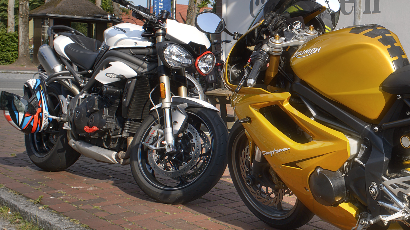

Stef74 Geschrieben 7. Dezember 2020 report Geschrieben 7. Dezember 2020 Hab jetzt schon zum zweiten mal den roten Ring um den Scheinwerfer gesehen.Find ich echt ganz witzig. Woher kann man diesen denn beziehen?🤔 Zitieren
Atlan Geschrieben 7. Dezember 2020 report Geschrieben 7. Dezember 2020 Der erste Anlaufpunkt wäre für mich unser Forumslieferant Starfighter1967. Zitieren
Stef74 Geschrieben 7. Dezember 2020 report Geschrieben 7. Dezember 2020 Danke Hab ich gleich mal angeschrieben Zitieren
Boniek Geschrieben 7. Dezember 2020 report Geschrieben 7. Dezember 2020 Oder er ist lackiert/foliert!? Find ich auch ganz witzig...Gesendet von meinem SM-T500 mit Tapatalk Zitieren
claenn Geschrieben 7. Dezember 2020 report Geschrieben 7. Dezember 2020 Ähmm, ich machte den Ring ab, sprühte 2x Farbe, und applizierte den Ring wieder nach zwei Tagen; das war kein Hexenwerk. Folierung ist mir zu kompliziert 🥴 Zitieren
madcow Geschrieben 8. Dezember 2020 report Geschrieben 8. Dezember 2020 Der rote Ring sieht eher aus, als ob die Speedy einen auf die Nase bekommen hat Zitieren
Boniek Geschrieben 8. Dezember 2020 report Geschrieben 8. Dezember 2020 Ne, dann wäre er ja blau Gesendet von meinem VOG-L29 mit Tapatalk Zitieren
