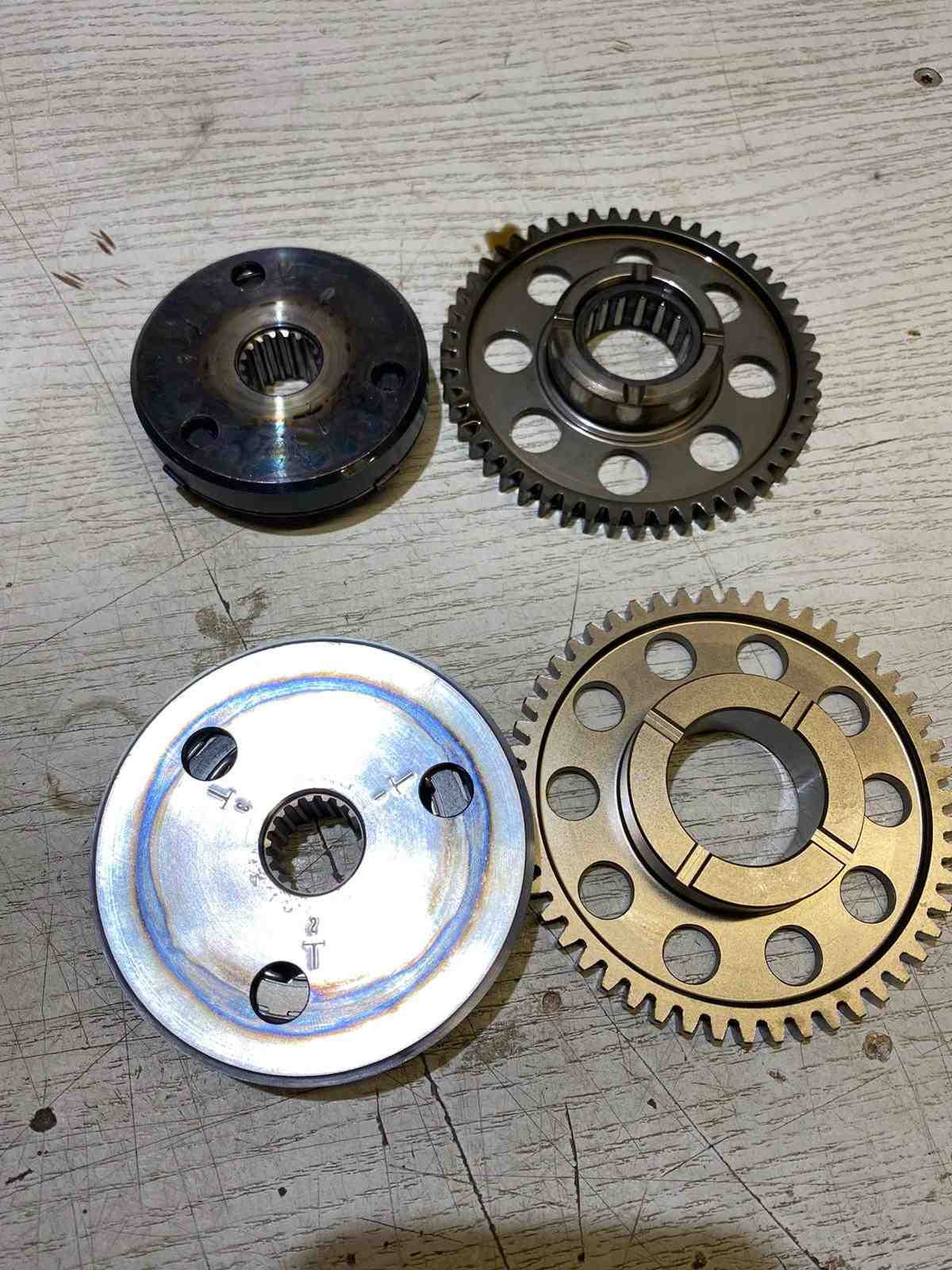

joe8353 Geschrieben 28. Dezember 2020 report Geschrieben 28. Dezember 2020 (bearbeitet) Hi, Ne, ich meinte vom Gehäuse. Also quasi der Anblick, den du hast wenn du den kleinen Wartungsdeckel aufmachst oder den rechten vorderen Motordeckel abnimmst. Gerhard Edith sagt: Beispielbild anbei. Du siehst einen kleinen und einen großen Freilauf. Der kleine ist komplett blau und damit hin. Der große hat eine zarte Spur mit Anlassfarben knapp außerhalb der Bohrungen. Ist nach meiner Erfahrung iO. Bearbeitet 28. Dezember 2020 von joe8353 Zitieren
Triple/one Geschrieben 29. Dezember 2020 report Geschrieben 29. Dezember 2020 (bearbeitet) Moin Die Anlass Farben am Großen sind OK und meines Wissens schon ab Werk so. Ob der Freilauf hin ist, oder nicht, kann man nicht sehen. Der Verschleiß der Rollen ist zu Gering. Da gehts um 100tstel oder 1000stel. Eine Neue Feder bringt nur Vorübergehend Erfolg. Hatten Wir doch schon öfter. Reparatur Satz bei Egay und nach ein zwei Monaten war der Freilauf wieder Hin. Entweder einen Gebrauchten mit wenig Km kaufen, oder Neu. Neuer Freilauf Gebraucht Gruß Bearbeitet 29. Dezember 2020 von Triple/one Zitieren

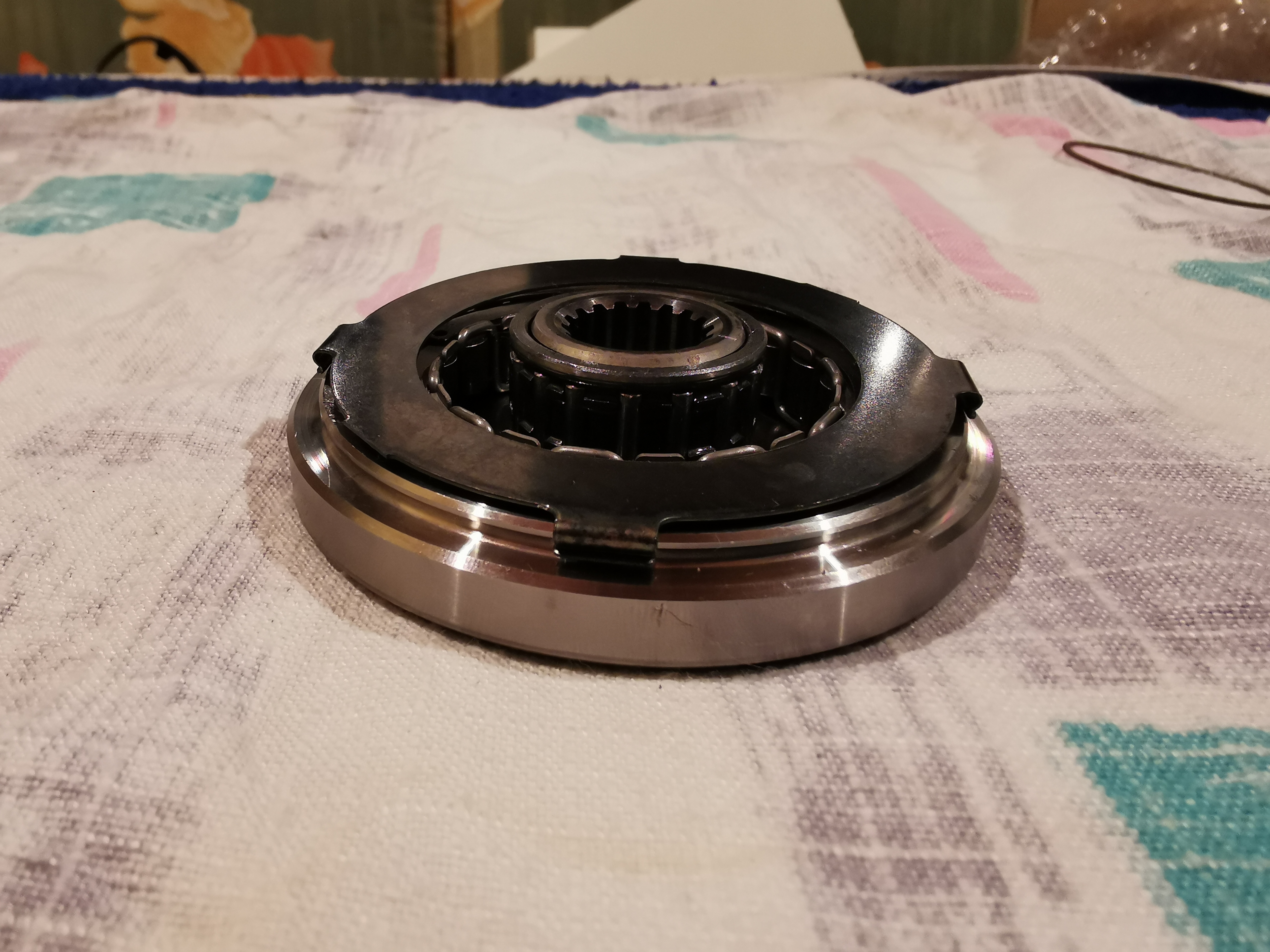

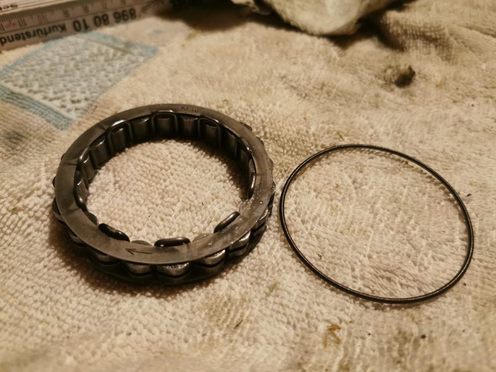

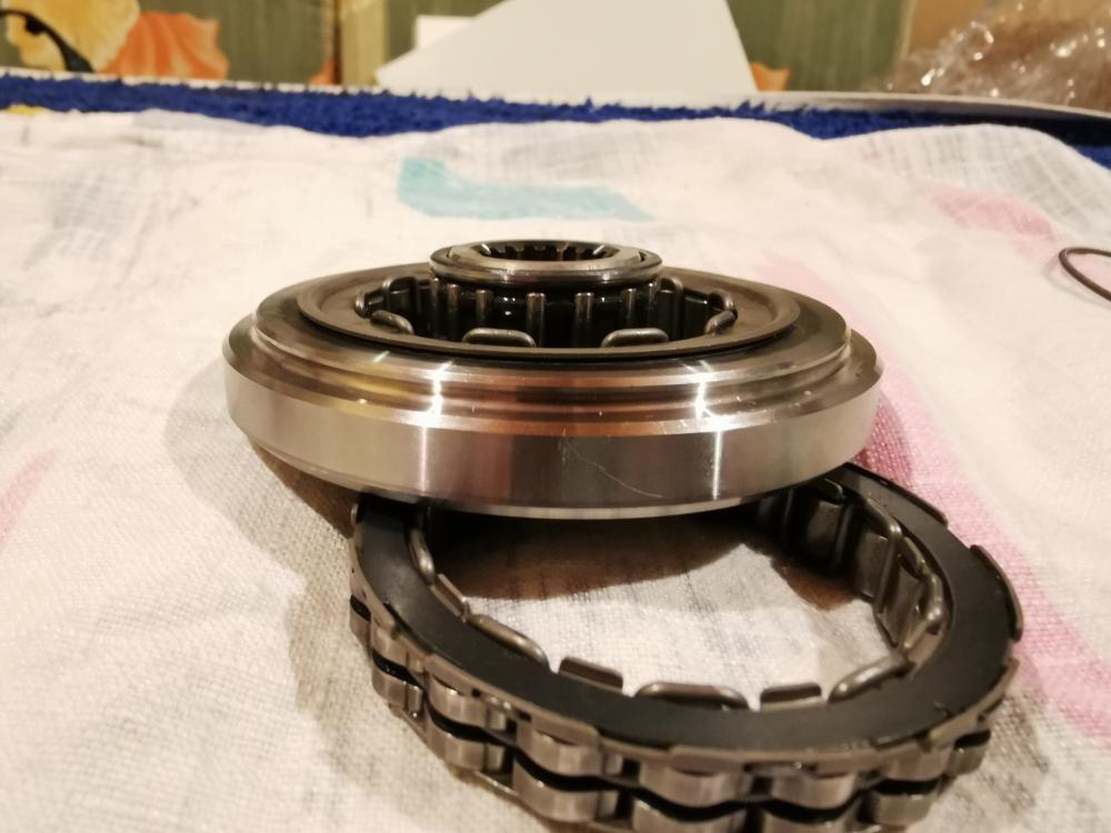

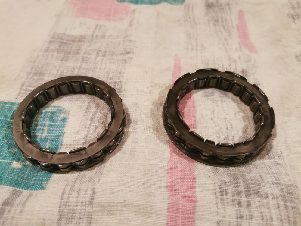

David_85 Geschrieben 8. Januar 2021 Autor report Geschrieben 8. Januar 2021 (bearbeitet) So, jetzt hatte ich mal Zeit etwas zu bauen. Auch mit der neuen Batterie orgelt die Fuhre ewig bis dann vielleicht mal was zündet. Sehr nervig. Eingestzter Aprilia Freilauf Sicherungsblech passt nicht mehr Oben Feder original Freilauf, drunter Feder vom Wellendichtring Links Triumph Freilauf, rechts Aprilia Freilauf Links Triumph Freilauf, rechts Aprilia Freilauf mit Bund Mit dem Aprilia Freilauf startet die Triumph, abgesehen von dem langen Orgeln. Habe gerade nochmal nachgesehen, der KTM Freilauf, der in die Aprilia passt ist auch ohne diesen Bund. Somit sollte der dann wirklich 1:1 in die Triumph passen. Hier die Teilenummer zum selber google'n... 58440026000 Bearbeitet 8. Januar 2021 von David_85 Zitieren
