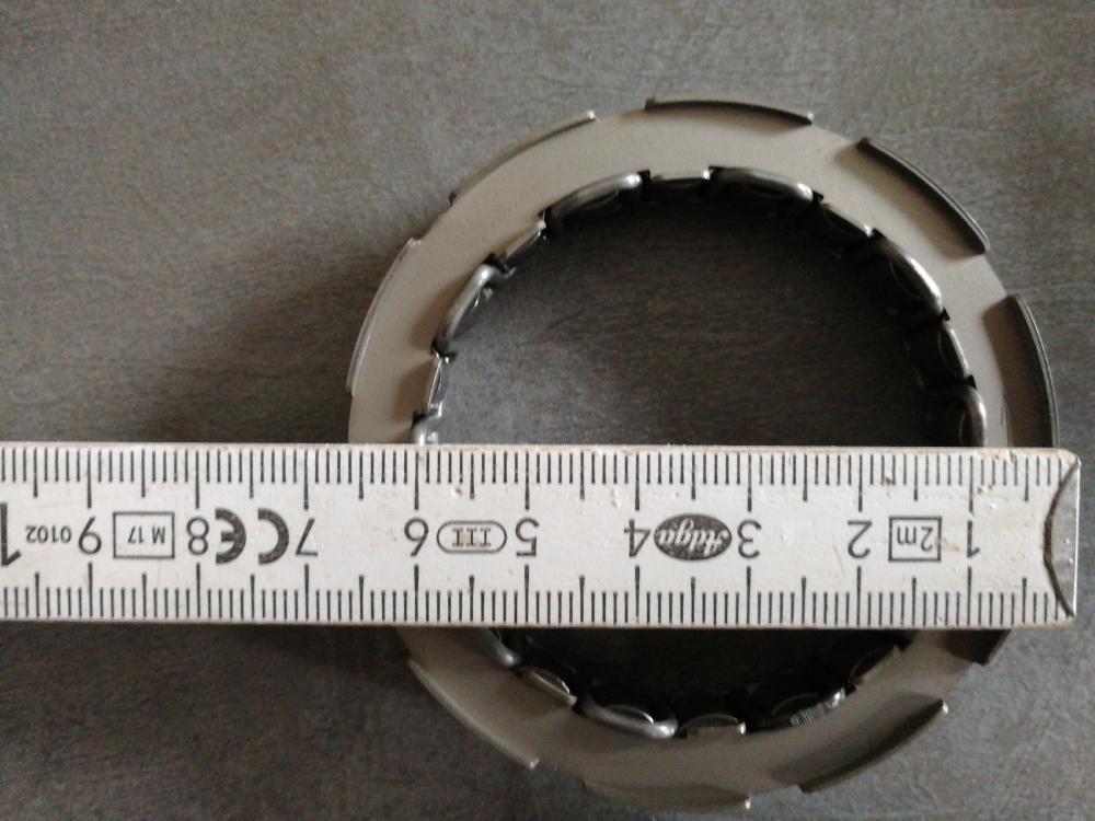

Hirnfiedler Geschrieben 12. Mai 2021 report Geschrieben 12. Mai 2021 (bearbeitet) Am 3.4.2021 um 09:29 schrieb Hirnfiedler: Passt der KTM-Freilauf in den alten, kleineren T-Freilauf oder in den neueren, großen T-Freilauf? Ich antworte mir mal selbst: der KTM-Freilauf passt NICHT in den großen T-Freilauf. Morgen teste ich, ob er in den kleinen passt. Hab zum Glück noch den alten kleineren Freilauf da und werde zurückbauen und testen. Edit: zumindest in den Freilauf, den ich noch da hatte, hat der KTM-Freilauf auch nicht gepasst. Für das große Gehäuse ist der Freilauf zu klein, für das kleine ist er zu groß. Für die Interessierten: Maße des Freilaufs mit der Nummer 58440026000, PWD 332008 BLS Außendurchmesser 68mm Innendurchmesser 53mm Höhe 13mm Laufrichtung (eingestanzter Pfeil) LINKS (gegen den Uhrzeigersinn) !!! Der originale hat den Pfeil nach rechts (im Uhrzeigersinn) Ob der Freilauf einfach spiegelverdreht eingebaut werden kann, weiß ich nicht. Bearbeitet 14. Mai 2021 von Hirnfiedler Zitieren
Triplemania Geschrieben 16. August 2021 report Geschrieben 16. August 2021 Am 26.12.2020 um 20:22 schrieb David_85: an einem Bügel vom Käfig sind leichte Schleifspuren, ansonsten sieht der fit aus. Das ist schon im Neuzustand so: An einem "Bügel" der inneren Feder ist immer eine Schleifspur. Zum KTM-Freilauf: stimmt. Der passt "plug-and-play" weder in den "kleinen" Freilauf (955-N-Modelle und erste 1050). ABER: Die "Innereien" des KTM-Fleilaufs lassen sich verwenden. Die "Nocken" (20 Stk) und die außen umlaufende Feder lassen sich zumindest in den "großen" ("verstärkten") T-Freiläufe transplantieren. Bei mir hat das durchschlagenden Erfolg gebracht. Das Moped springt auch kalt sofort wieder an, ohne mehrfaches Anlasserorgeln. Zitieren

Triplemania Geschrieben 5. Juni 2024 report Geschrieben 5. Juni 2024 (bearbeitet) Update: Mit den aus dem KTM-Freilauf, wegen der anderen Drehrichtung des Dreizylinders, transplantierten Nocken startet und läuft der damit reparierte (große) Freilauf in meinem 1050er-Motor weiterhin klaglos. Den preiswerten KTM-Freilauf als Neuteil zu beschaffen, die Nocken samt Feder daraus zu entnehmen und die (in umgekehrter Richtung) in den T-Freilauf einzubauen, kuriert die "Freilaufkrankheit" der T5-Baureihe also dauerhaft und preiswert.. Bearbeitet 5. Juni 2024 von Triplemania joe8353 reagierte darauf 1 Zitieren
