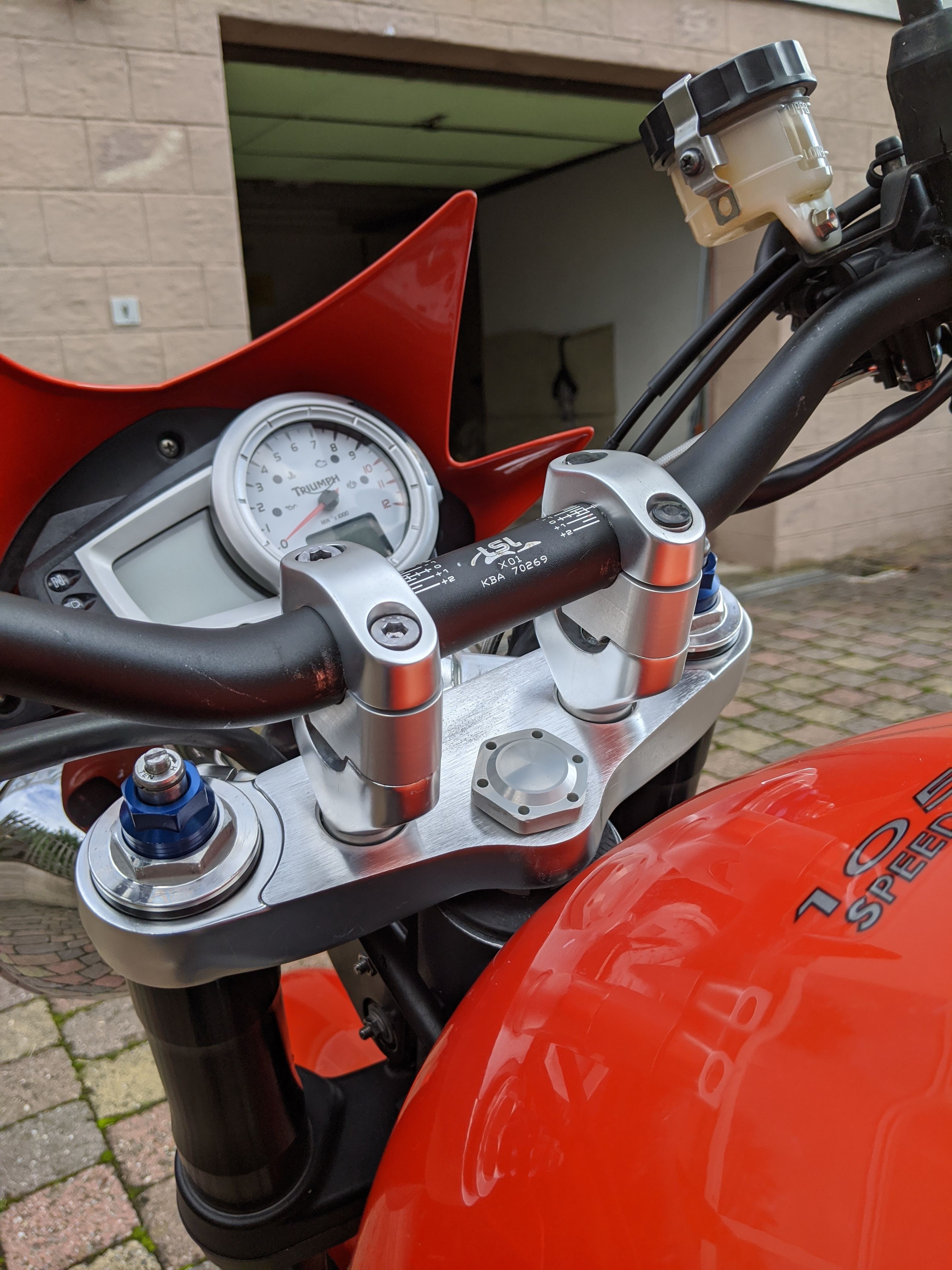

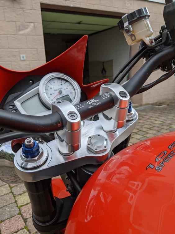

graue_speedy Geschrieben 26. Dezember 2020 report Geschrieben 26. Dezember 2020 Moin, ich hab ne 30mm Lenkerhöhung von LSL verbaut (und ja, auch ich wollte etwas mehr aufrecht sitzen). - der Plan mit dem mehr aufrecht Sitzen hat funktioniert und macht mir das Fahren deutlich angenehmer - mit den Zügen kein Problem (Kupplungszug musst du halt etwas anders verlegen / Bremszug vorne wird knapp, aber geht auch einwandfrei sowohl bei ein- bzw. auch ausfedern und ebenso beim vollen Lenkereinschlag - ich hab den Superbikelenker X01 von LSL verbaut) - muss aber alles vom Graukittel abgenommen bzw. eingetragen werden, sonst erlischt halt deine Betriebserlaubnis!!! Gruß Uwe Zitieren
