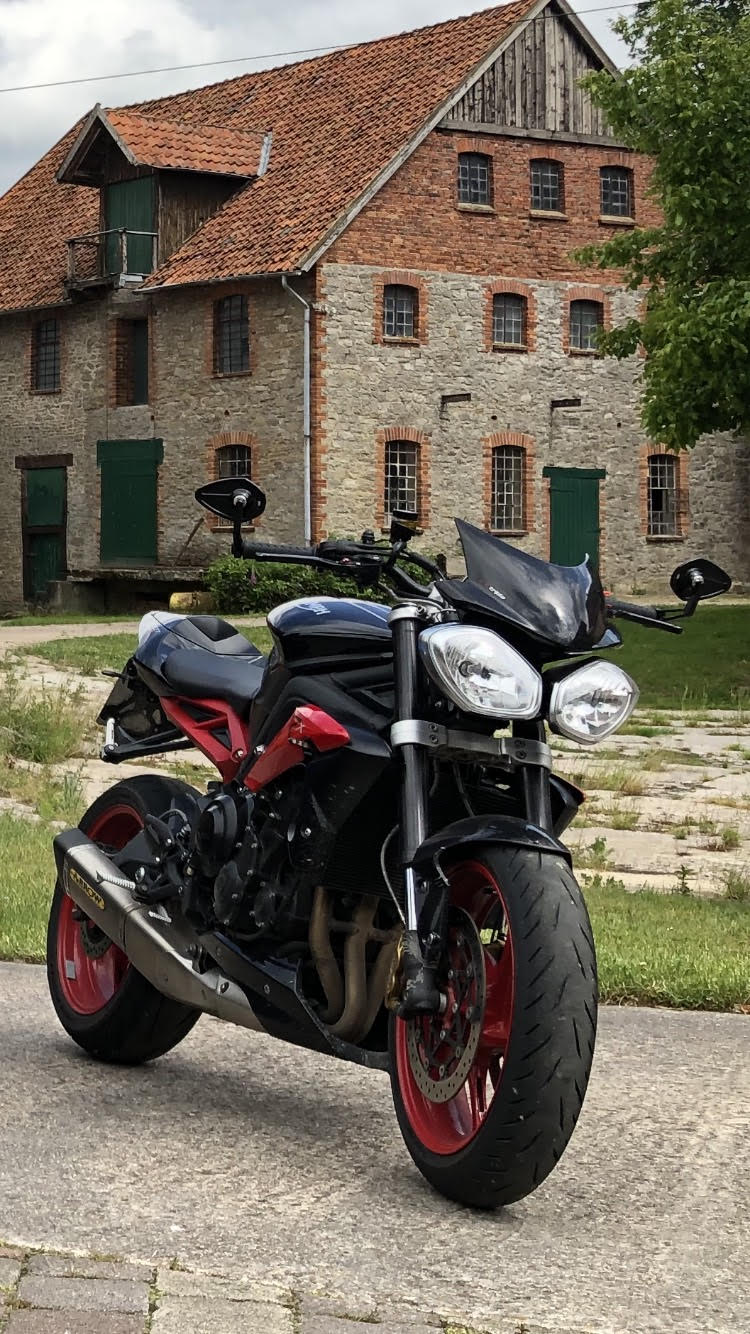

An meinem letzten Moped, der Street Triple 675 RX hatte ich schöne Motogadget - Spiegel dran, die auch nicht ganz billig sind, mit ca. 100€/Stck. Es handelt sich um glaslose Spiegel, die Spiegelfläche ist nur poliertes Aluminium, die Spiegel sind zugelassen.

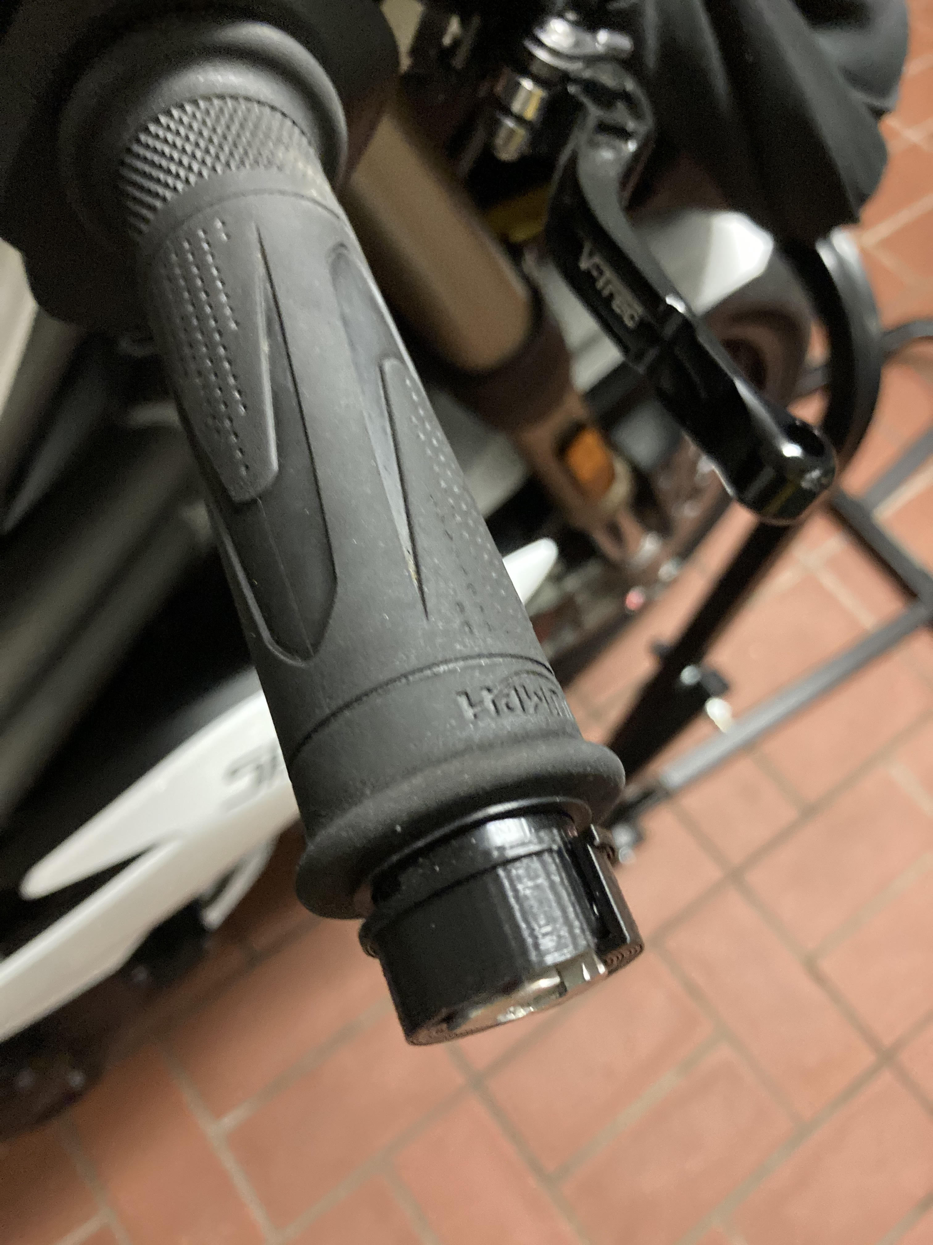

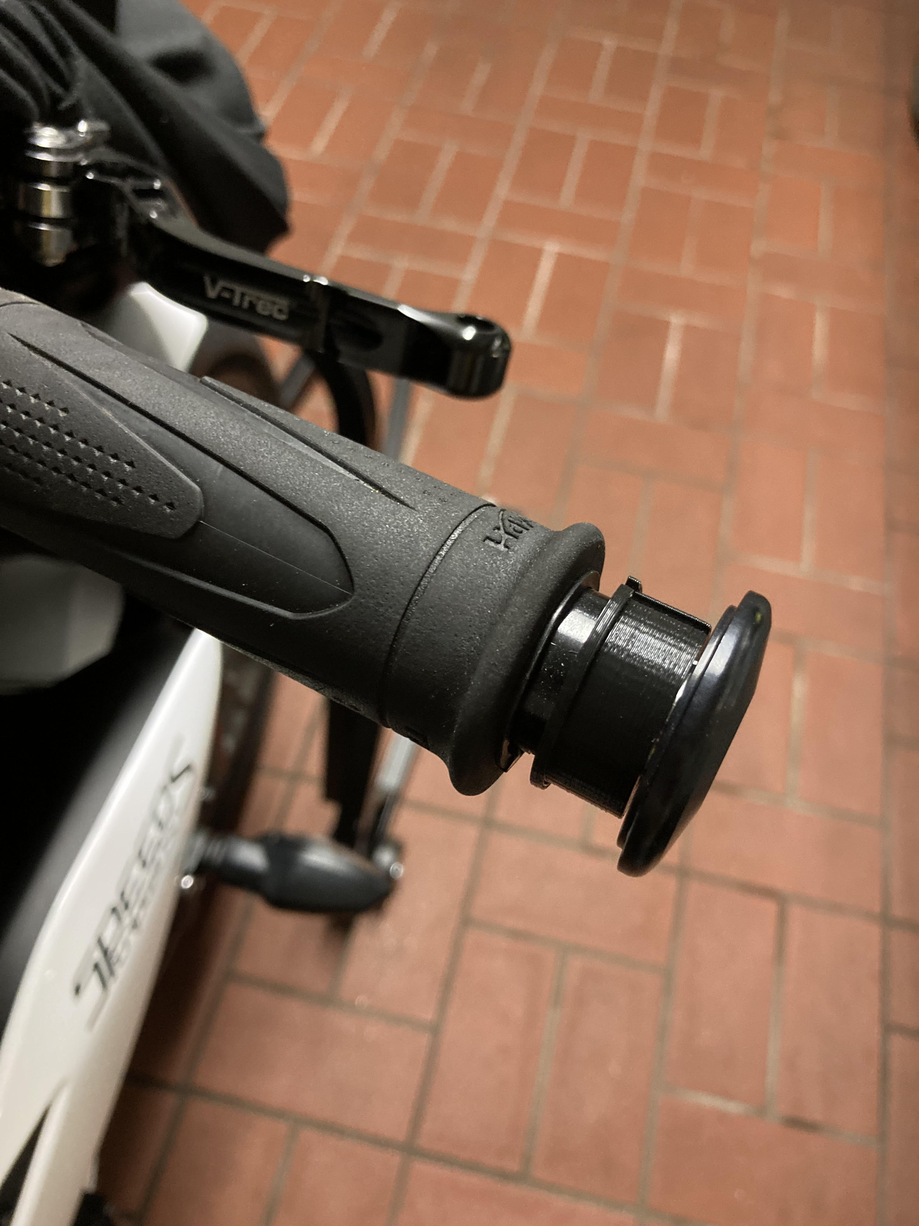

Natürlich passen die Spiegel nicht einfach so auf die Lenkerenden, an denen die serienmäßigen, tropfenförmigen Spiegel der NN02 befestigt sind. Im Lenker ist ein Lenkerende, das eine spezifische (gut gemachte!) Art Kappe erfordert, an der die Lenkerendenspiegel befestigt sind. Die Spiegel klemmen diesen Adapter auf den Lenker bzw. das spezifisch geformte Lenkerende aber der Durchmesser der Kappe ist viel zu groß für den motogadget Spiegel. Mein Kumpel Didi (Speed Twin-Fahrer) hat dann Maß genommen und ein STL-File erstellt, ich habe die Adapter dann mit meinem einfachen Amateur-3D-Drucker hergestellt (Druckzeit 1,5h für 4 Stück (2 für jedes Motorrad)).
Der Außendurchmesser des gedruckten Teils entsprich nun dem Innendurchmesser der Spiegelklemmung und sobald ich die Spiegel wiederhabe, montiere ich sie. Aktuell sind sie noch bei meinem Kumpel, der sie der Maße wegen mitgenommen hatte.

Ich habe mir hierdurch das Entfernen der entweder verklemmten oder verklebten Lenkerendenstücke erspart und kann so jederzeit wieder auf die Originale zurückrüsten.
