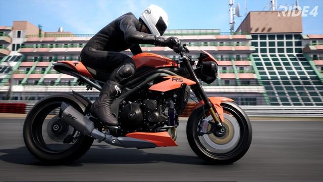

Krylov Geschrieben 1. Juli 2023 report Geschrieben 1. Juli 2023 (bearbeitet) Ich hatte gesehen, dass es da eine Leovince Slip-on gibt. Der ist nicht so schick wie der SC Slip-on (hier auf Ride4 Bildern), hat aber m.W. EG-Zulassung; der SC käme ohne (was in Ride4 kein Problem ist… ) Bearbeitet 1. Juli 2023 von Krylov Zitieren
