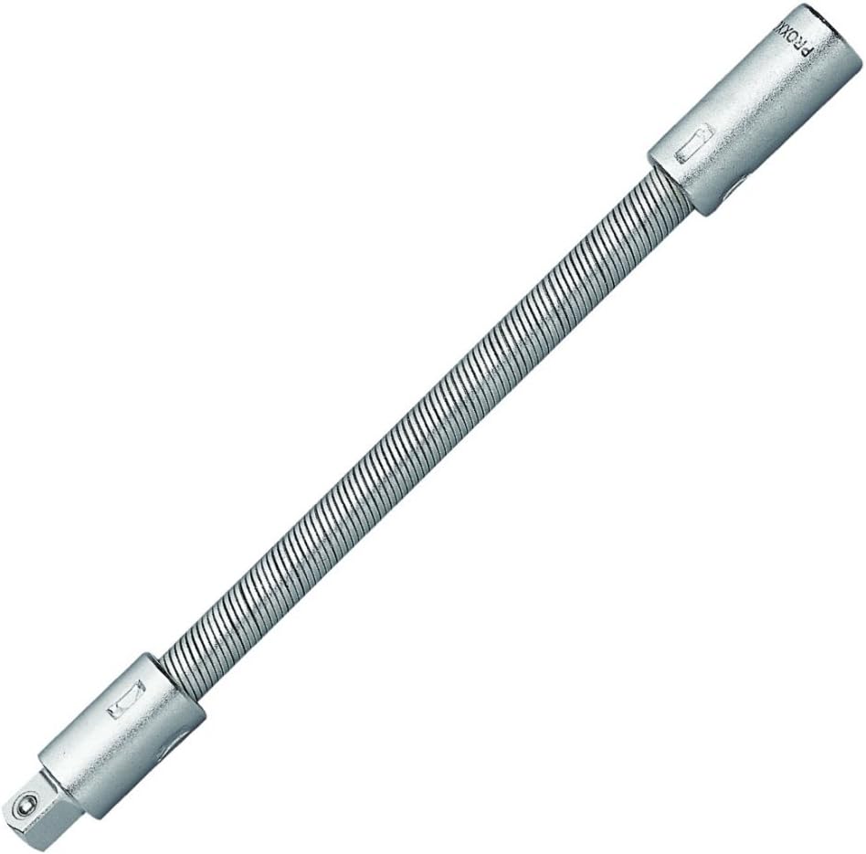

Mit einer kleinen 1/4 Zoll Rätsche und einem 6er ? oder 5er ?  Inbus Handfest Anziehen. Ist doch nicht schwer. An zwei kommt man schlecht ran, aber in jedem Billig Rätschen Kasten, ist eine Flexible Verlängerung.  Oder nur mit einem Inbus Schlüssel mit Kugelkopf. Festziehen und gut.
