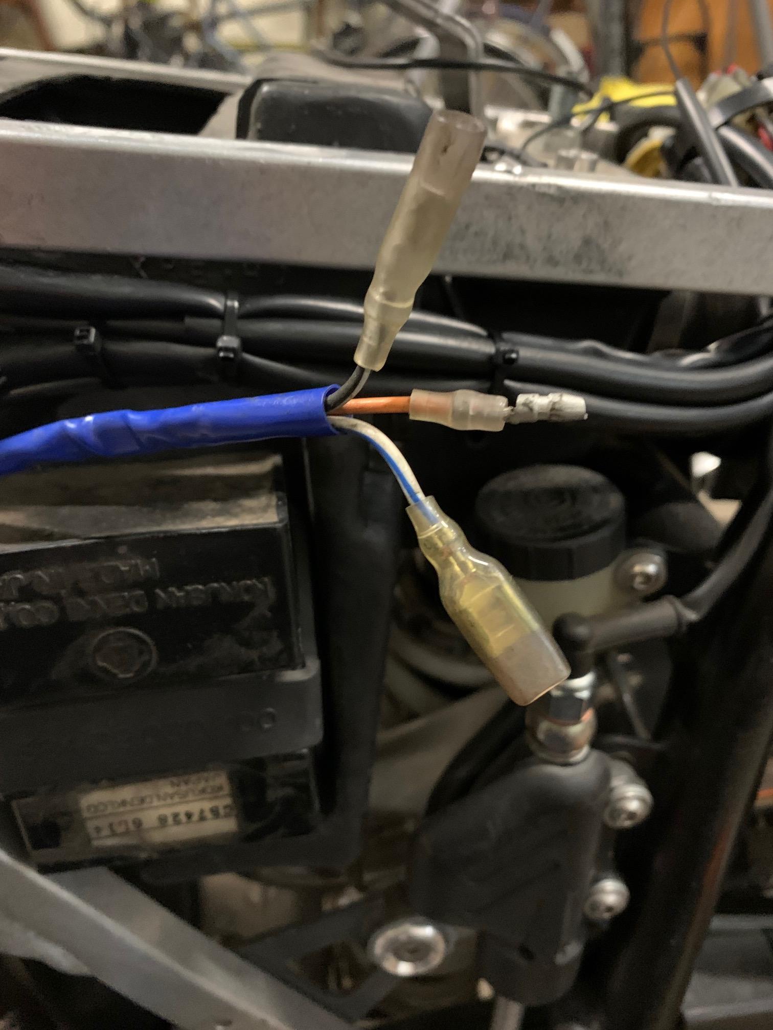

frankman Geschrieben 8. August 2021 report Geschrieben 8. August 2021 die sr is komplett durchservisierd - großer gabelservice, frisches öl, neue bremsscheibe und flüssigkeit, alle lager frisch geschmiert, züge geölt, ventile eingestellt, vergaser gereinigt und den knick zwischen tank und sitzbank entfernt. dilirium, herzog und sr haben frischen tüv. nur die daytona steht genau seit den letzten ard's. das werden die ersten are's ohne triumph für mich . meine eigenbau duke 2 ist auch kurz vor fertig. m-box ist eingebaut und funktioniert. weiß zufällig einer von euch wofür das schwarz-weiße kabel an der kokusan cdi box ist? Zitieren

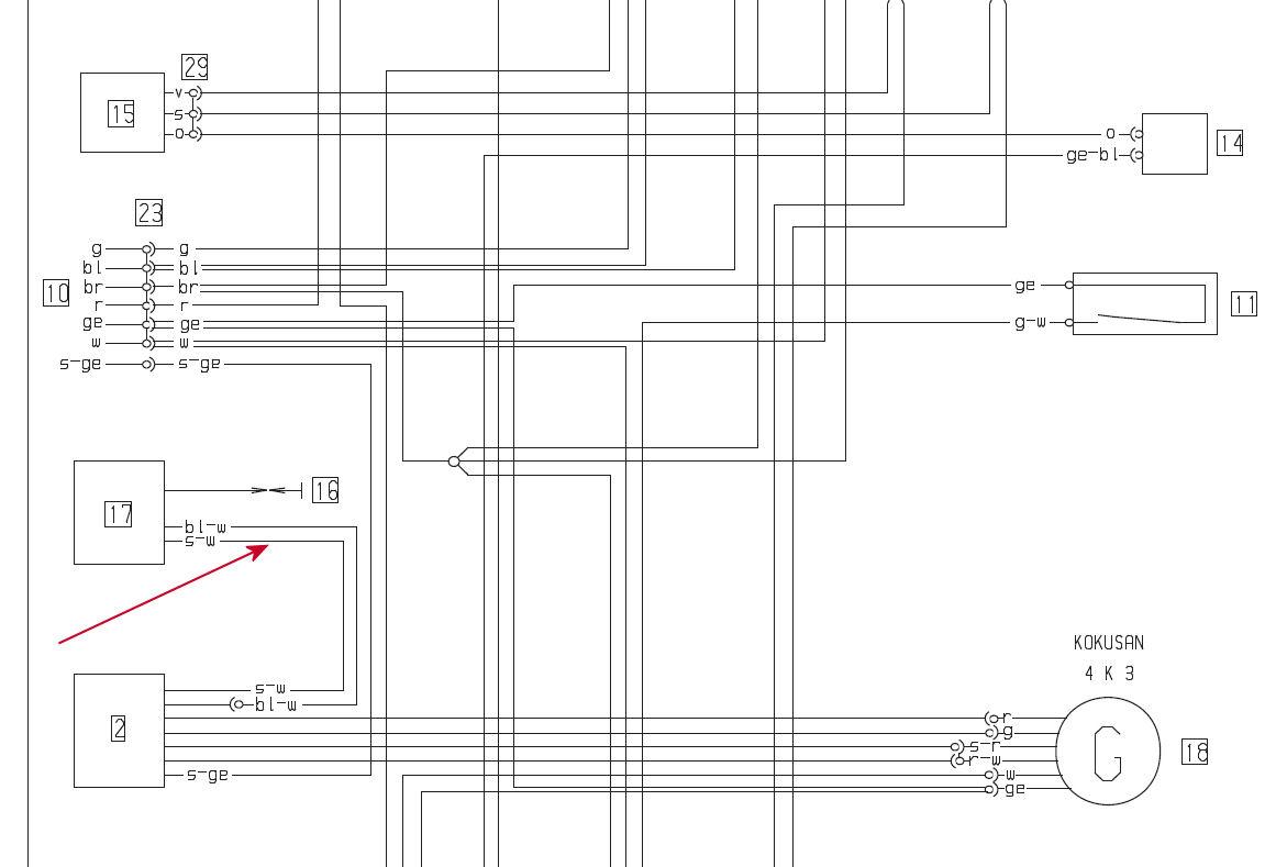

Psycho Geschrieben 9. August 2021 report Geschrieben 9. August 2021 vor 7 Stunden schrieb frankman: die sr is komplett durchservisierd - großer gabelservice, frisches öl, neue bremsscheibe und flüssigkeit, alle lager frisch geschmiert, züge geölt, ventile eingestellt, vergaser gereinigt und den knick zwischen tank und sitzbank entfernt. dilirium, herzog und sr haben frischen tüv. nur die daytona steht genau seit den letzten ard's. das werden die ersten are's ohne triumph für mich . meine eigenbau duke 2 ist auch kurz vor fertig. m-box ist eingebaut und funktioniert. weiß zufällig einer von euch wofür das schwarz-weiße kabel an der kokusan cdi box ist? Welche Kokusan? 4K3?? eine Leitung ist ja für die Bad-Fuel Map, bzw. für das 2te Map.... BILD??? Zitieren
frankman Geschrieben 9. August 2021 report Geschrieben 9. August 2021 die verbindungen zum pickup, masse und zur lima sind klar. weiß-blau geht zur zündspule und orange ist plus vom aux der m-box. es gab bei einigen modellen eine power control. die ist aber bei allen schaltungen die ich gefunden habe über den weiß-blauen angeschlossen. Zitieren
Psycho Geschrieben 9. August 2021 report Geschrieben 9. August 2021 (bearbeitet) Hi, also ich tippe ganz stark auf Masseleitung für die Zündspule. Es gibt zwei Versionen - Masse der Zündspule auf Gehäuse (oder über einen kleinen Kabelschwanz) und die Version mit zwei Leitungen + Blau/Weis und - Masse Schwarz/Weis. Gruß Ecki Bearbeitet 9. August 2021 von Psycho Zitieren

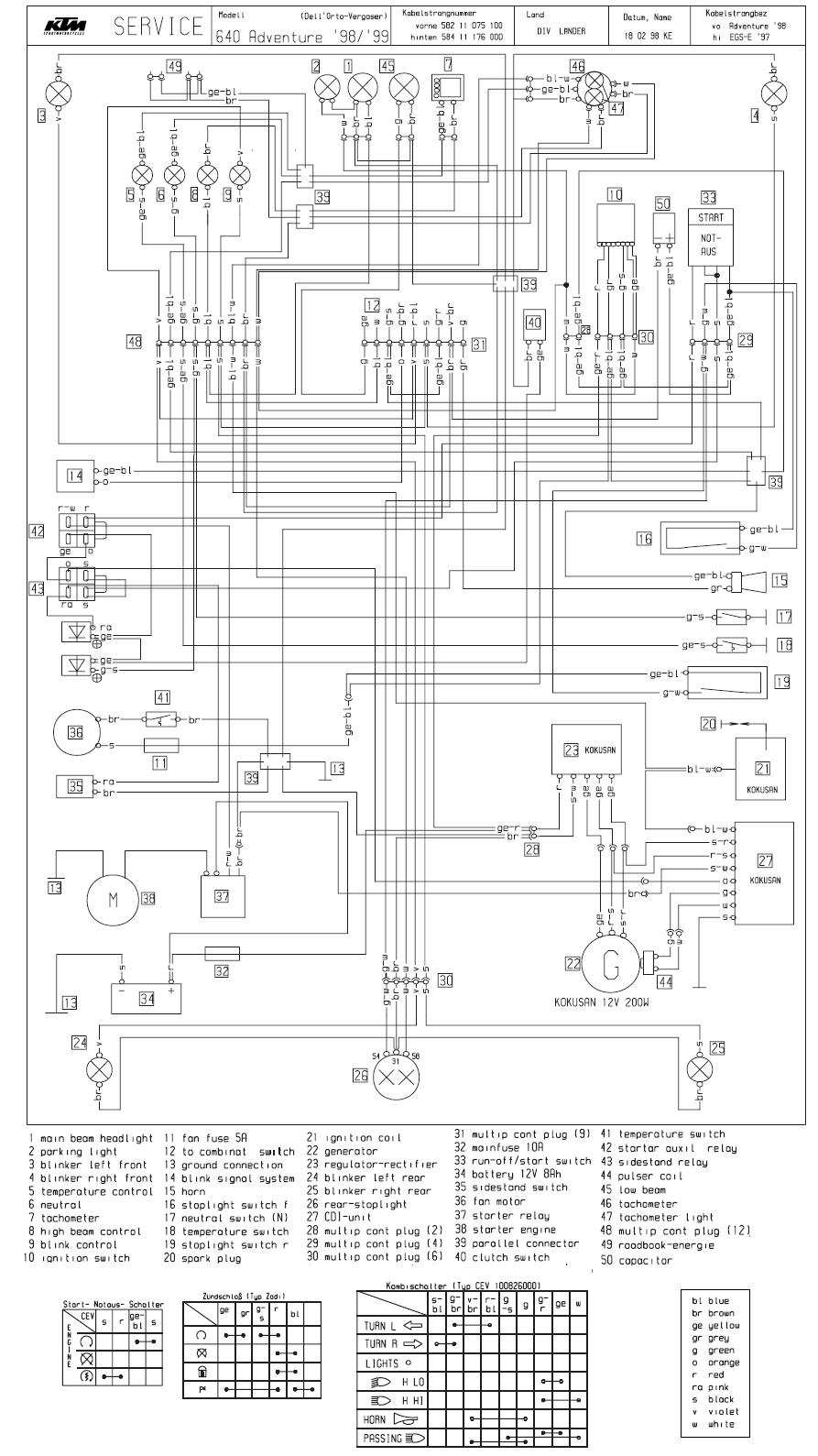

frankman Geschrieben 9. August 2021 report Geschrieben 9. August 2021 ..hab noch diese variante gefunden. da geht der s-w auch auf masse: Zitieren
frankman Geschrieben 9. August 2021 report Geschrieben 9. August 2021 der s-w ist masse. zündfunke ist da Zitieren
