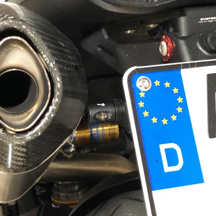

Micha66 Geschrieben 6. Februar 2021 report Geschrieben 6. Februar 2021 Hallo, ich möchte nach dem Heckumbau kleinere LED Blinker zwischen den Endtöpfen STVO konform montieren und habe noch ein paar Fragen: Welche habt ihr montiert? Braucht man ein anderes Blinkrelais oder irgendwelche Widerstände? Ist irgendwas bei der Kennzeichenbeleuchtung zu beachten? Denke an sowas: https://www.ebay.de/itm/ToXx-LED-Blinker-Attos-schwarz-getönt-Motorrad-Harley-Custom-Chopper-CafeRacer/372677978849?ssPageName=STRK%3AMEBIDX%3AIT&_trksid=p2060353.m1438.l2649 https://www.kellermann-online.com/atto/152200 https://www.kellermann-online.com/rhombus-s-dark/168150 Danke im Voraus und sorry falls ich im Forum was überlesen habe. Eine eindeutige Aussage zu dem Thema habe ich aber keine gefunden :-) ... mal steht was von Relais und dann mal wieder von Widerständen. Die 2020 hat ja LED Blinker ... Zitieren
starfighter1967 Geschrieben 6. Februar 2021 report Geschrieben 6. Februar 2021 Blinkrelais wird nicht benötigt. Wenn Du Die Atto verbauen iollst benötigst Du für den Evotech KZH die Kellermann Adapterschrauben von M5 auf M10. Die Led-Kennzeichenleuchte von Evotech gibt es als Kit mit Reflektorhalter und Reflektor entwerde gerade oder 30° abgewinkelt , je nacgdem was einem persönlich besser gefällt. Zusäätzlich gibt es noch die Verdrahtungsabdeckung de dann hinten die Verkabelung verdeckt. Kannst alles bei mir bekommen, bei Interesse schick mir ne PN Micha66 reagierte darauf 1 Zitieren

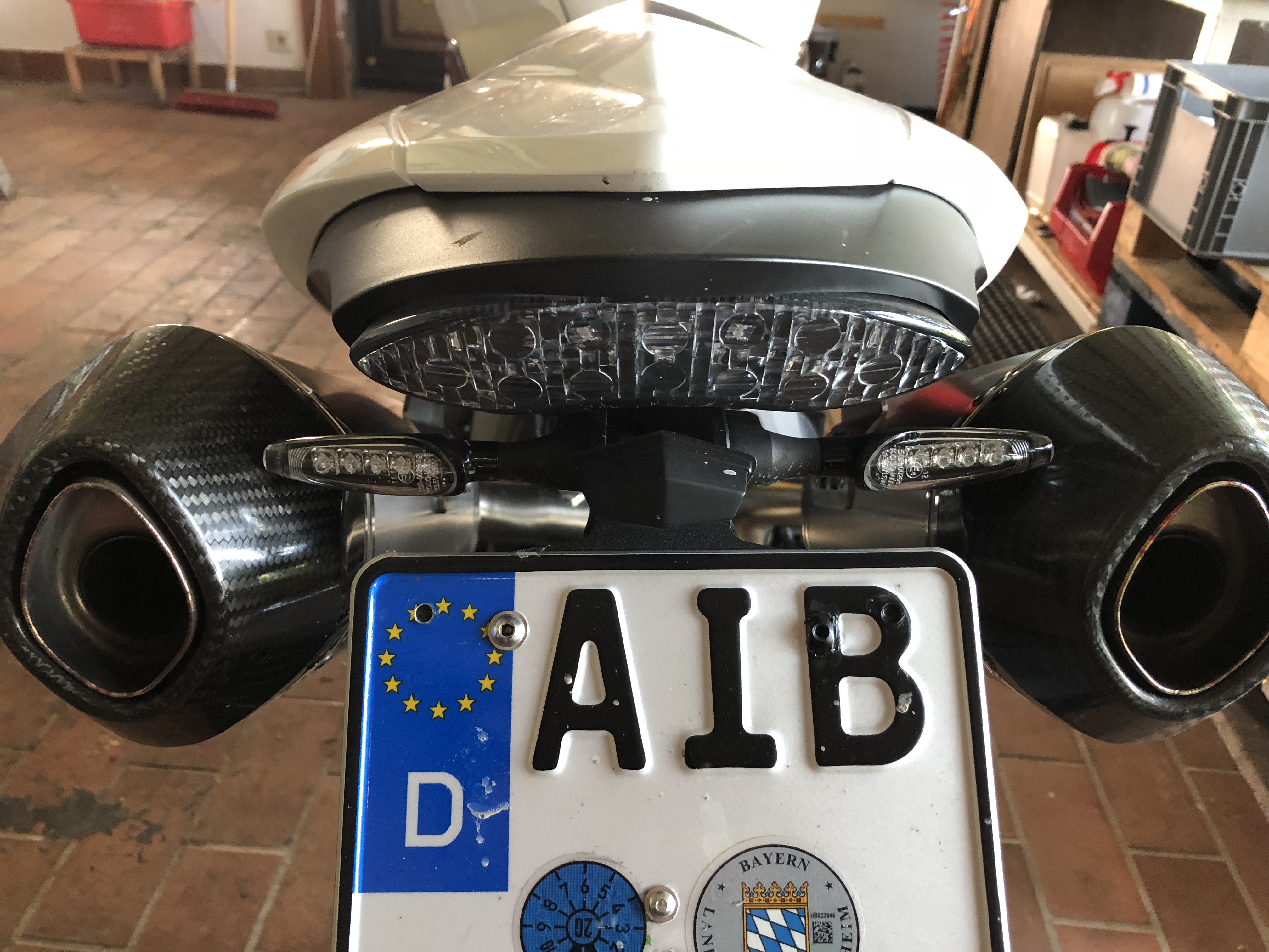

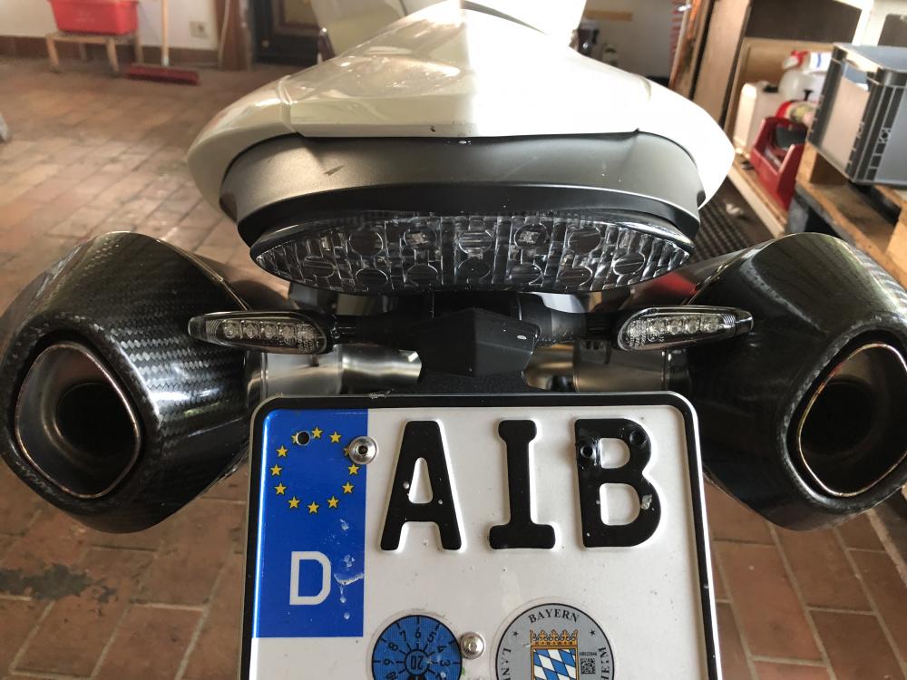

Vargo Geschrieben 7. Februar 2021 report Geschrieben 7. Februar 2021 (bearbeitet) So schaut das heute aus. Ist allerdings eine 2016er Blinker von Gazzini bzw Louis und passende Distanzstücke dazu. und....StVO konform. Blinker, Kennzeichenwinkel und Reflektor Bearbeitet 7. Februar 2021 von Vargo Zitieren
