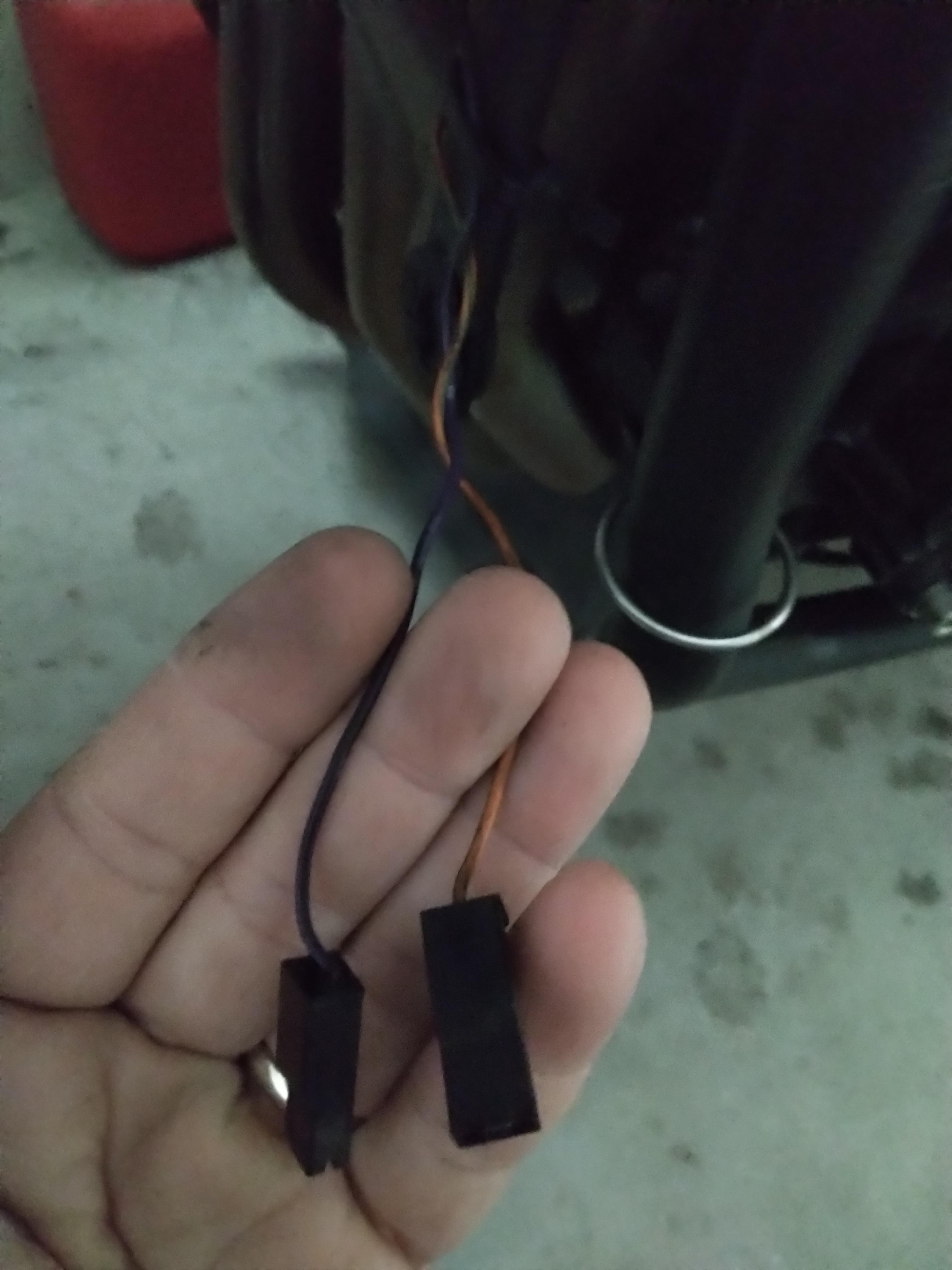

joya Geschrieben 18. Februar 2021 Autor report Geschrieben 18. Februar 2021 (bearbeitet) hallo Jungs, danke für Euere Beteiligung! Ja, Bremslicht und Rücklicht gehen super. Genau wie der Rest. Nur die Hupe zickt. Aber, ich glaube zu wissen auch wieso.. Erstmal meine Messung: Widerstand Masse Hupe zu Batterie , 1 Ohm. Also nicht viel, aber auch nicht gleich Null. Wenn ich die Masse überbrücke , also Hupe massetechnisch direkt mit Batterie verknüpfe, wird auch nicht viel besser. Heißt, es liegt wie befürchtet, beim Plus. So, hier kommt jetzt meine Vermutung, der Vorbesitzer hat hier irgendwas gebastelt. Und zwar, so ne quasi Alarmanlage. Die habe ich bereits am ersten Tag rausgerissen, aber ich glaube, das war nicht alles was ich damals entfernt habe...... Neben dazugebaute "Alarmhupe", war wahrscheinlich auch die "Standardhupe" im Stromkreis mit dabei. Anders kann ich mir das nicht erklären, ich sehe, dass die Kabel zur Hupe nicht original sind und dafür viel viel zu dünn (Fotos kommen gleich). So, von der Hupe verschwinden sie unter dem Tank und hier sieht man, dass jemand was nachträglich isoliert hat. Um genau zu schauen, müsste ich alles auseinander nehmen, Tank ab, Kabelkanal auf,... ist echt nicht wenig... Die Hupe tut jetzt, aber nicht gerade laut. Mit dem Handy habe ich 85dB gemessen, ich hoffe, es wird für den TüV reichen. Wenn nicht, dann bleibt mir nichts anderes übrig, als das oben ernannte durchzuführen. Da ist aber mindestens ein Arbeitstag weg.... wenns reicht... Bearbeitet 18. Februar 2021 von joya Zitieren
UmmelGummel Geschrieben 18. Februar 2021 report Geschrieben 18. Februar 2021 Die dünnen Kabel könnten aber original sein, Farben passen. Bei meiner 515NV sind das auch nur Spielzeugadern. ich nutze die original Verkabelung als Steuerkreis für ein extra Relais für die Hupe. Bei der Gelegenheit habe ich auch grade auf eine Hupe umgerüstet die der restliche Verkehr auch wahrnehmen kann. Zitieren

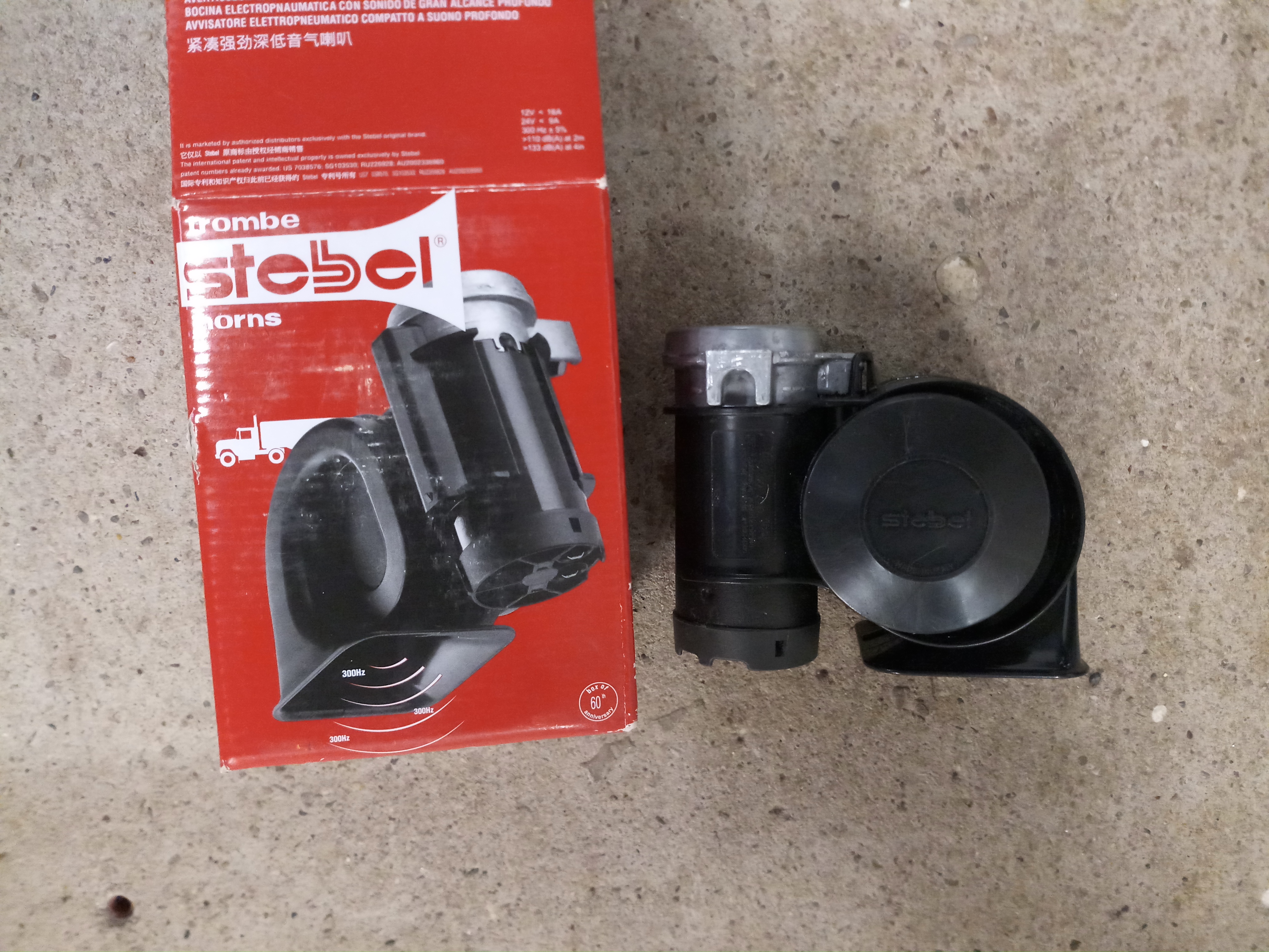

KAT 62 Geschrieben 18. Februar 2021 report Geschrieben 18. Februar 2021 Genau, das hier hat auch ein Relais Zitieren
klompi Geschrieben 19. Februar 2021 report Geschrieben 19. Februar 2021 vor 10 Stunden schrieb UmmelGummel: Die dünnen Kabel könnten aber original sein, Farben passen. Bei meiner 515NV sind das auch nur Spielzeugadern. ich nutze die original Verkabelung als Steuerkreis für ein extra Relais für die Hupe. Bei der Gelegenheit habe ich auch grade auf eine Hupe umgerüstet die der restliche Verkehr auch wahrnehmen kann. Die beiden Kabel sind die originalen. Die Sind nicht dicker, leider. Zitieren

UmmelGummel Geschrieben 19. Februar 2021 report Geschrieben 19. Februar 2021 Schau mal hierhttps://www.parts4motorcycles.de/Montageanleitung-fuer-Stebel-Nautilus-series-Wolo-Bad-boy-Wolo-Truck-horn Das ist die Montageanleitung, für Hupe von KAT 62, diese habe ich auch verbaut. Zitieren
