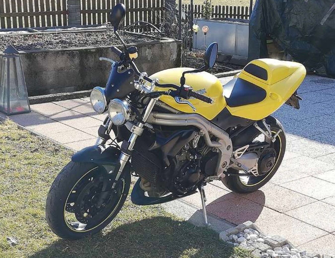

Steirer80 Geschrieben 27. Februar 2021 Autor report Geschrieben 27. Februar 2021 Ich fahre eine 955i. Ein LSL Lenker ist montiert mit einem 22 mm Durchmesser. Zitieren

el capitan Geschrieben 27. Februar 2021 report Geschrieben 27. Februar 2021 Hallo Steirer, für mich schaut das schon jetzt recht bequem aus, mit 1,83 m und langen Armen wäre mir z. B. ein weiter nach hinten gekröpfter oder höherer Lenker schon zu viel. Ich gehe da eher in die flacher, breiter, tiefer-Richtung. Dann hat man vorgebeugt schön Druck am Vorderrad und kann sich trotzdem recht aufrecht hinsetzen. Aber wie immer gilt: Geschmäcker und Ohrfeigen ... Zitieren
