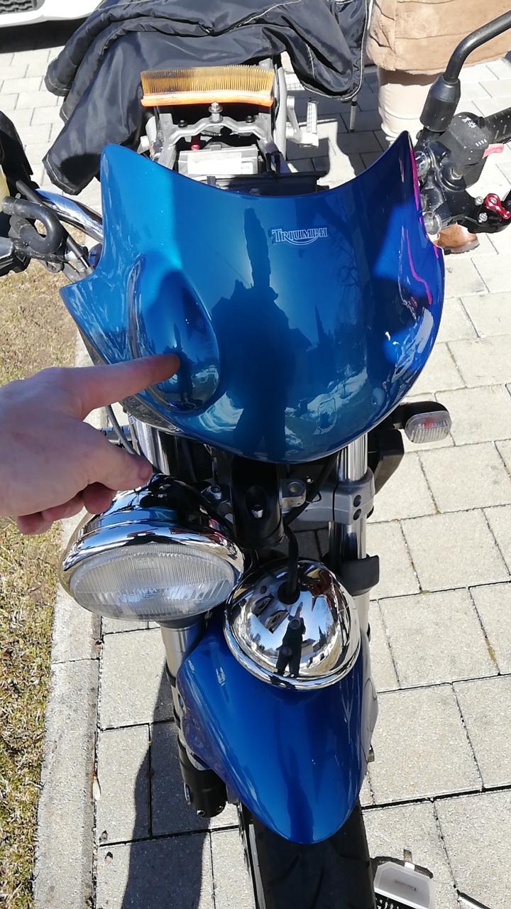

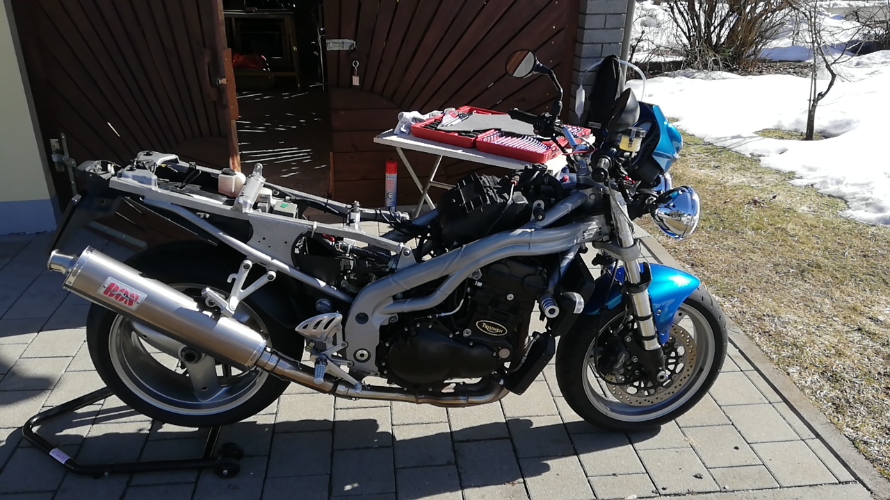

Wie im Titel genannt eiert eine Halteschraube der Tacheinheit... Ohne spürbaren Zug... Siehe Video... (ignoriert den Ton) 😄

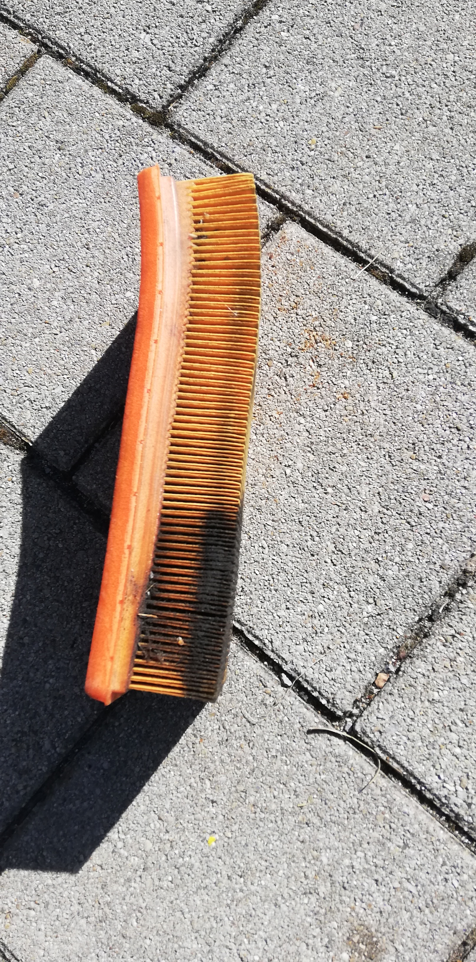

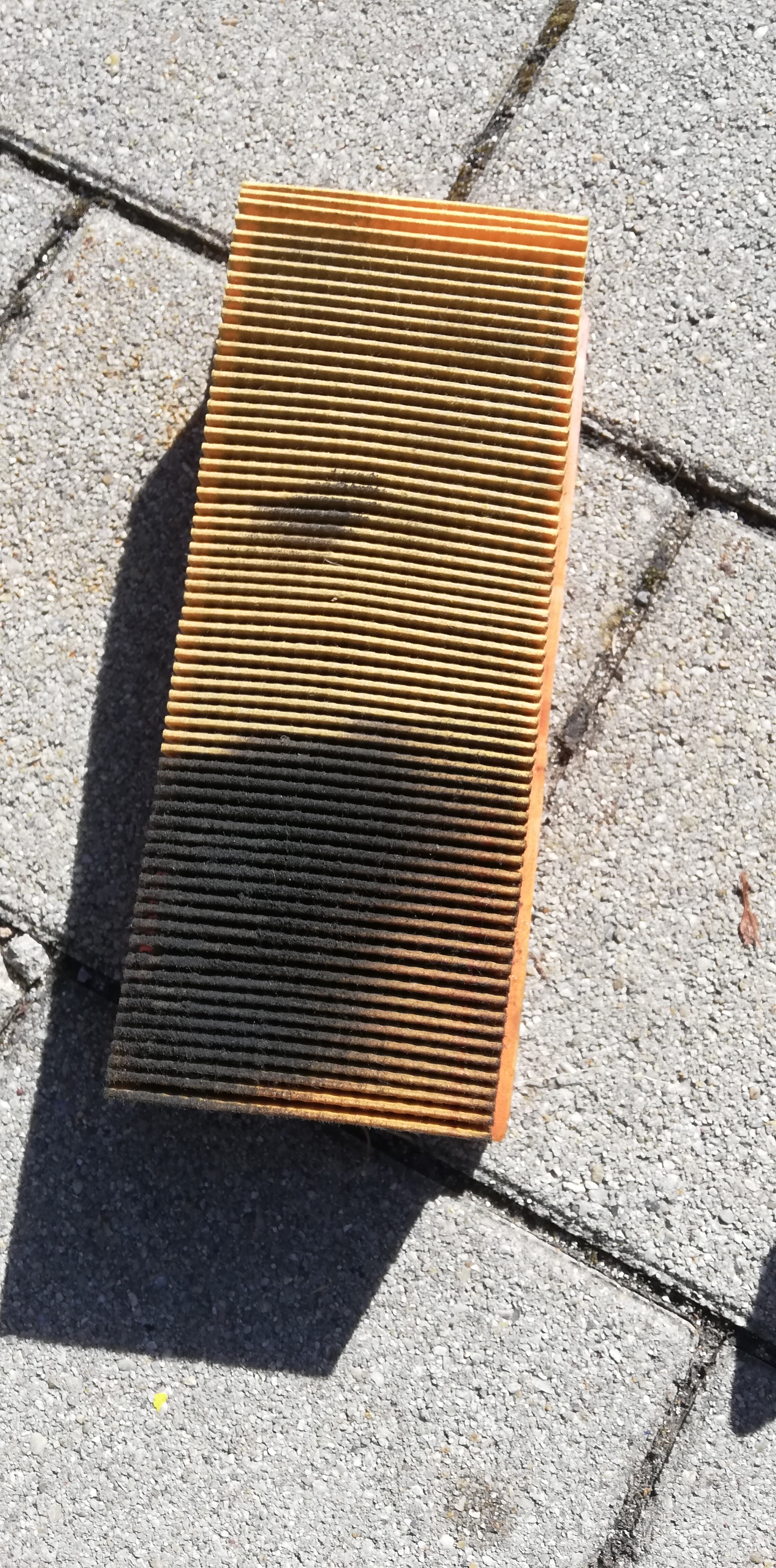

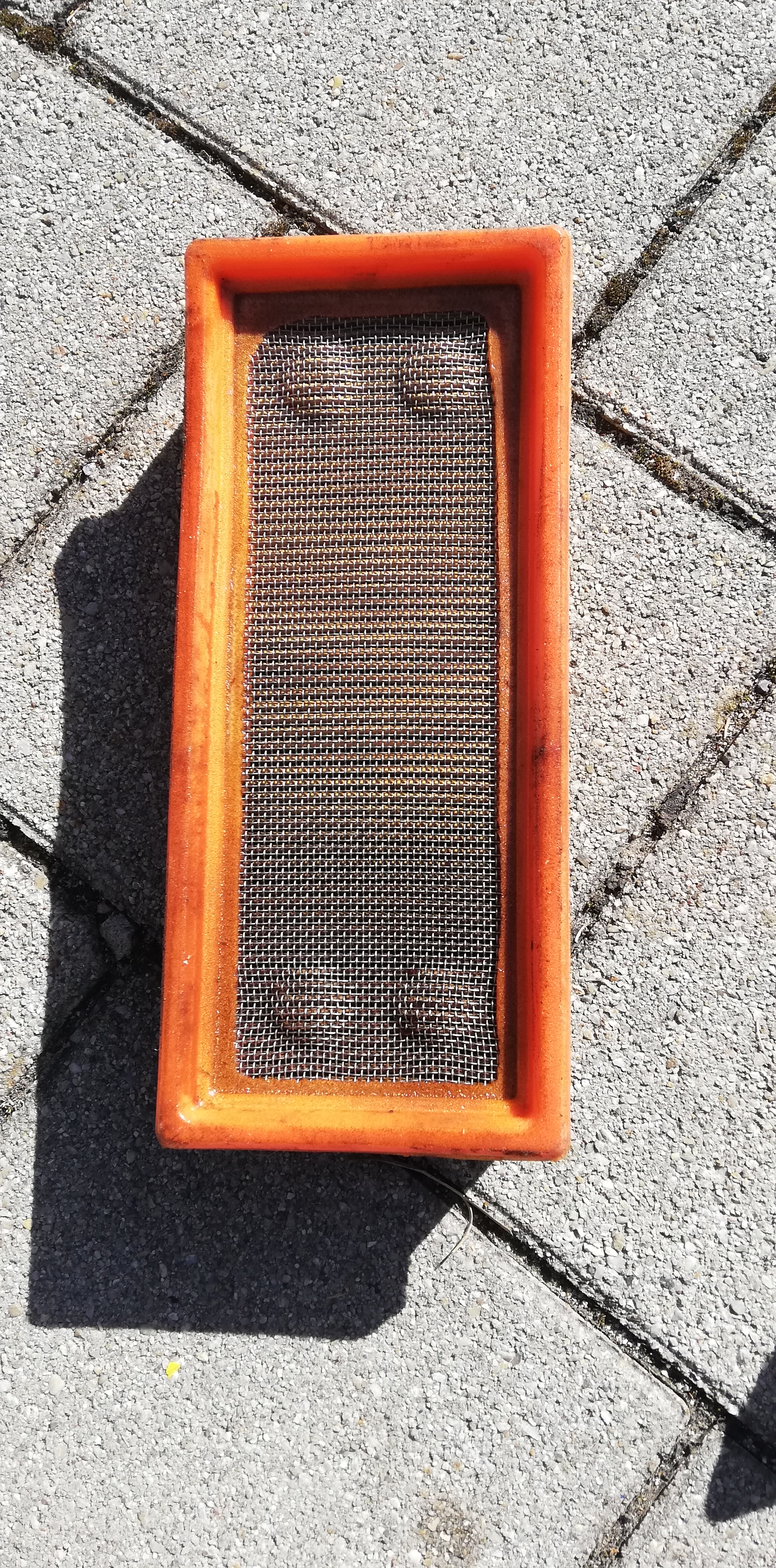

Was mach ich mit dem Filter? Reinigen oder neu kaufen?
LG aus Kärnten
Ist die Schraube verbogen?
Ich würde den Filter entsorgen und herausfinden, warum der so aussieht.
Hallo Atlan, wüsste nicht warum Schraube verbogen ist... Seit Kauf nie abgeschraubt gehabt...
Öl, neuer Filter is zu kaufen... Darf er net so schwarz sein gell?!
GLG u Danke aus Kärnten

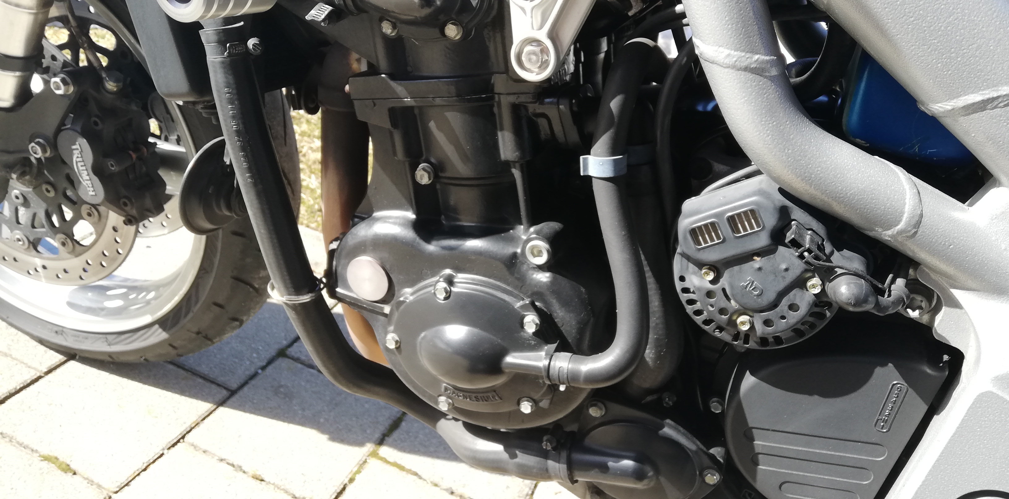

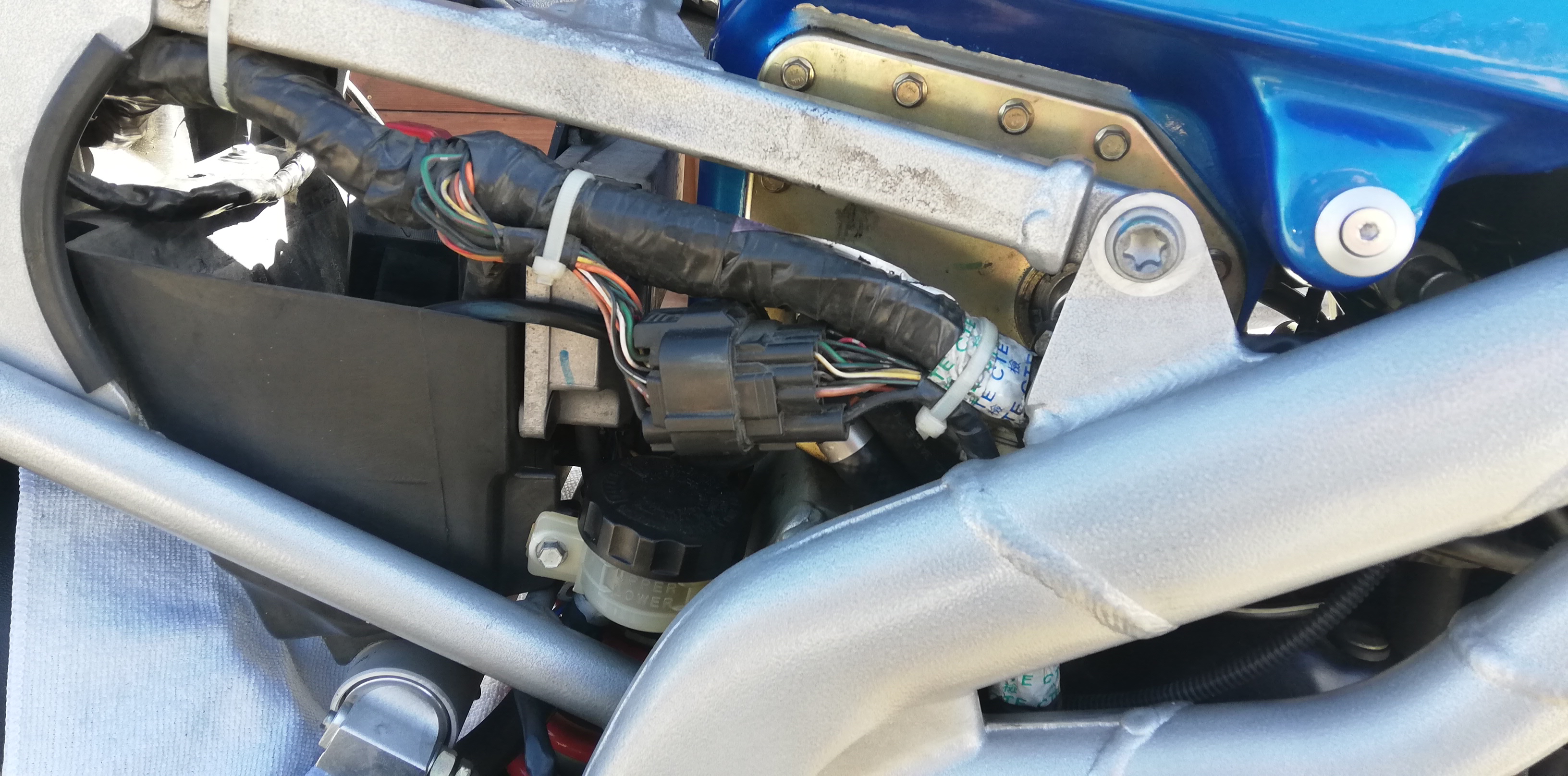

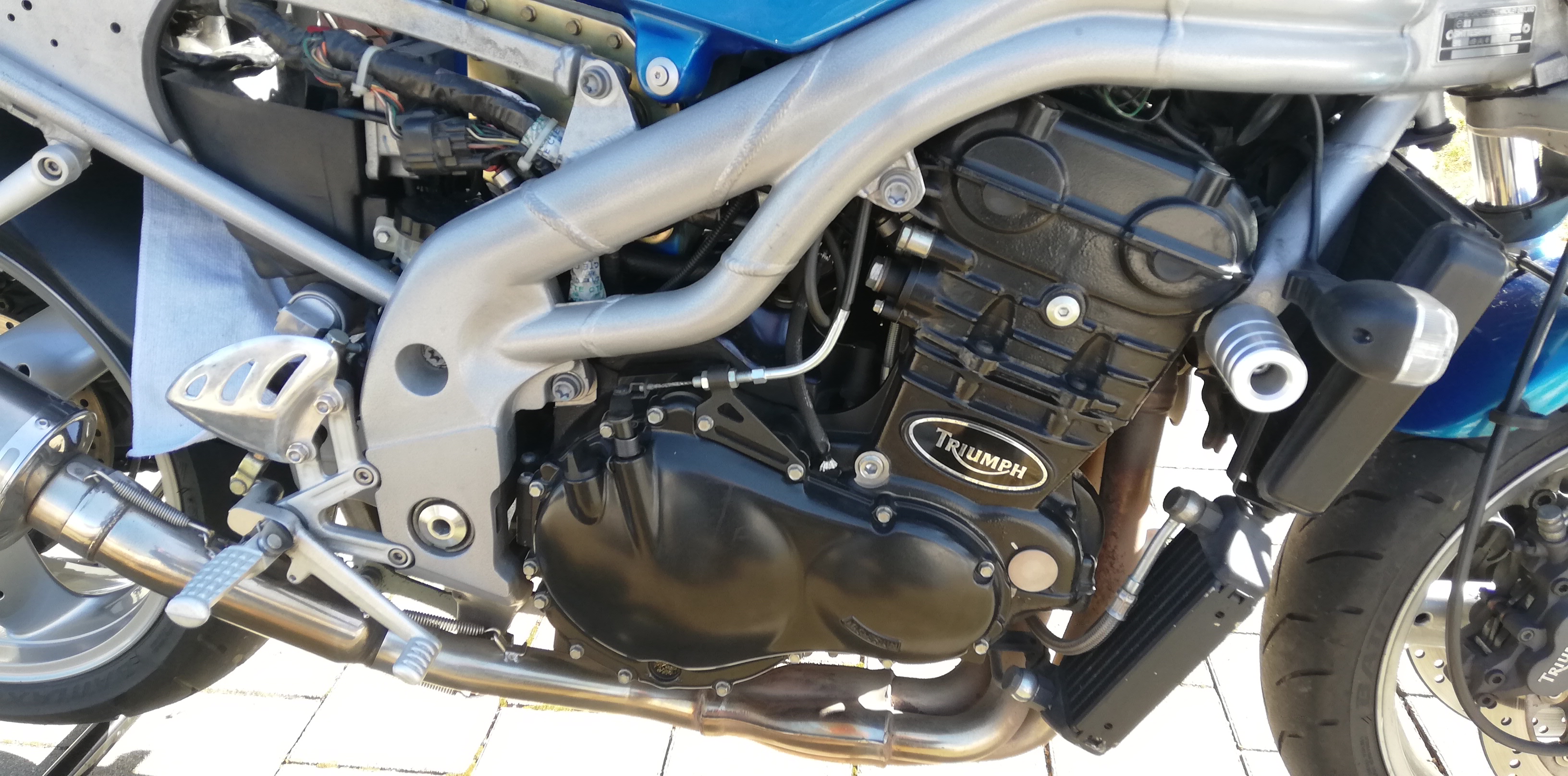

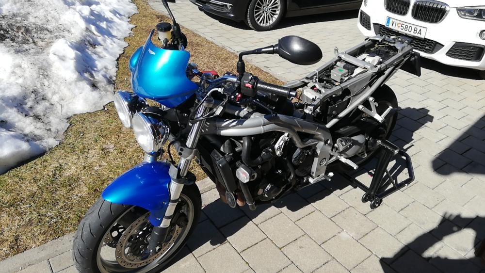

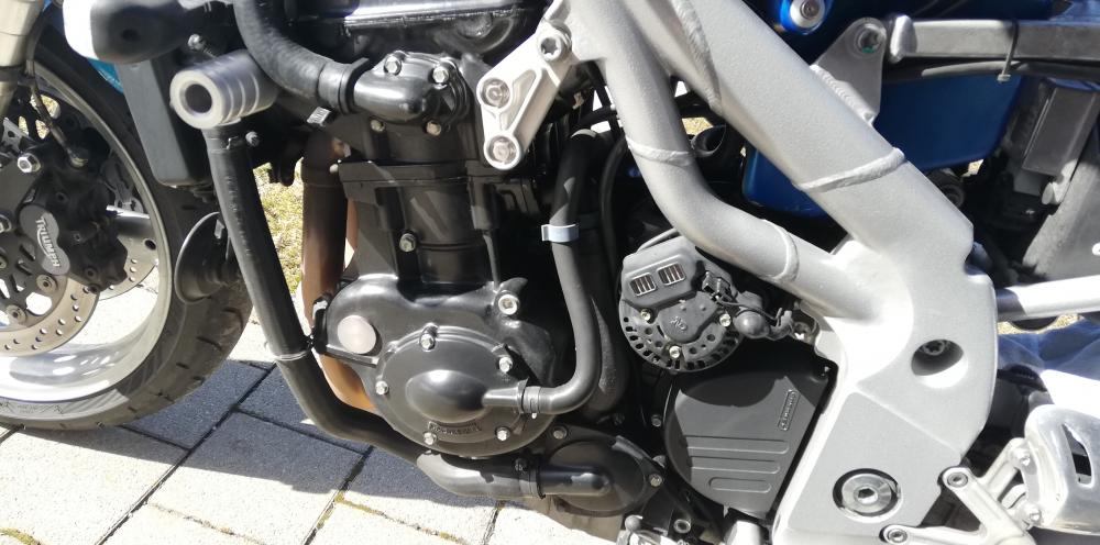

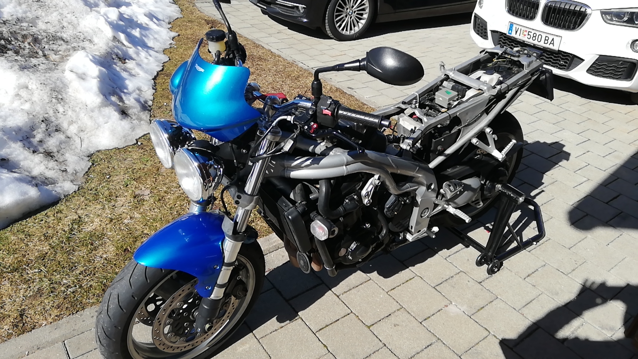

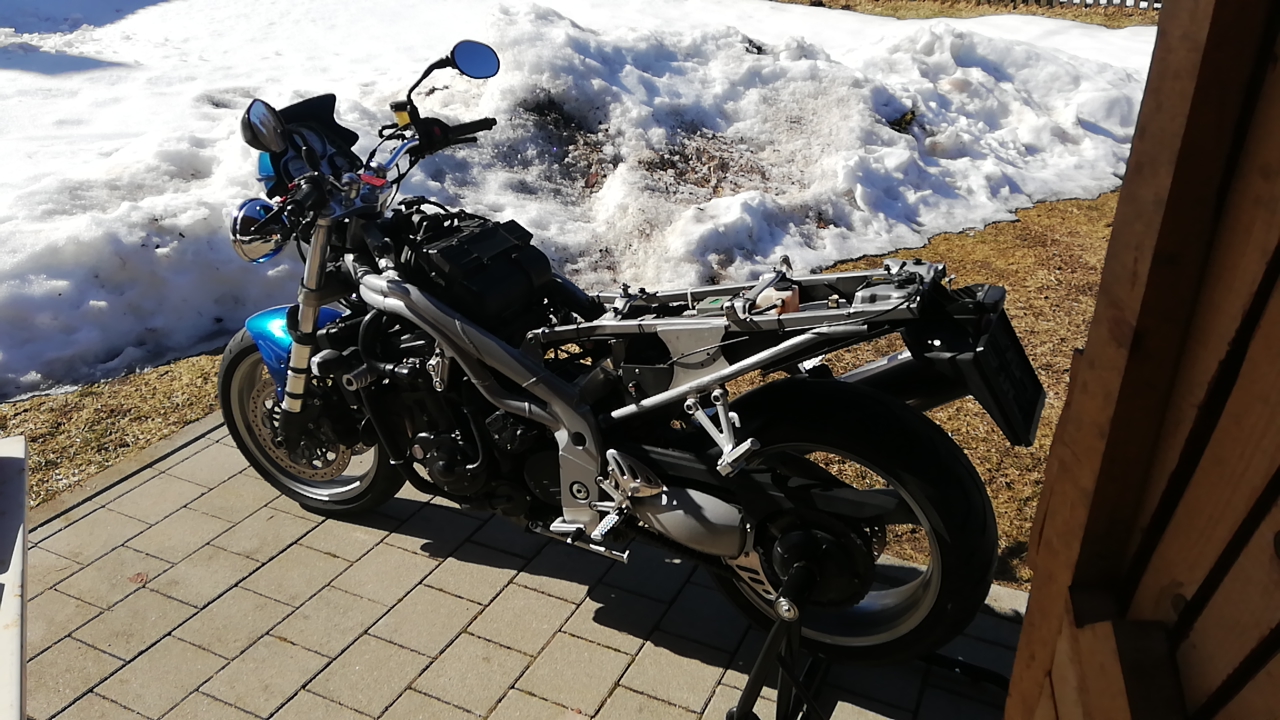

P. S. Fotos zeigen Bike zerlegt u für "Service" später mal bereit...

die Halteschraube eiert bei meiner N-Tona auch. Hab ich ignoriert.
Filter: ich finds jetz nicht verwerflich, dass der so schwarz ist. Einbaun würd ich ihn aber nicht mehr...

Kauf ich mir halt nen neuen 😄
Bezüglich Schraube... Muss ja Tachobeleuchtung wechseln, aber sie kommt auch trotz eierndem Drehen keinen mm raus...🥴
Diese Imbusschraube ist hat das Gegengewinde ja im Verbau der Armatureneinheit oder?

Am 26.2.2021 um 15:46 schrieb philogyn:
jep. kann sein das sich die verpresset Gewindehülse gelöst hat. dann wird es fummlig. nicht mit gewalt eher ruhig versuchen mit wenig drehmoment. wenn die überhaupt keine gegenwehr mehr gibt hast  du verloren.  dann kannst du nur versuchen sie mit samt der hülse aus dem Gehäuse zu ziehen, und sie hinterher wieder einzukleben.

Das Gehäuse kostet knapp nen Zwanni, wenn ich das noch richtig weiß. Da kann man sich auch mal ein neues aus UK gönnen.

Ein Tropfen Sekundenkleber reicht auch um den Gewindeeinsatz wieder fest zu bekommen:flirt:.

Ich habe die ehemals verpressten Gewindeeinsätze im Instrumentengehäuse durch sowas ersetzt. Das Plastik ist recht bruchfreudig und sollte entsprechend aufgebohrt werden.

danke euch allen für die Tips; da ich leider dzt in Isolation bin, kann ich frühestens in 15 Tagen wieder zum Bike :-(
Dann gehts aber wirklich an die Arbeit... werde versuchen sie mal rauszuziehen (mit verpresstem Gewinde) wenn dies geht, ansonsten melde ich mich :-)  - "eh kloar"
