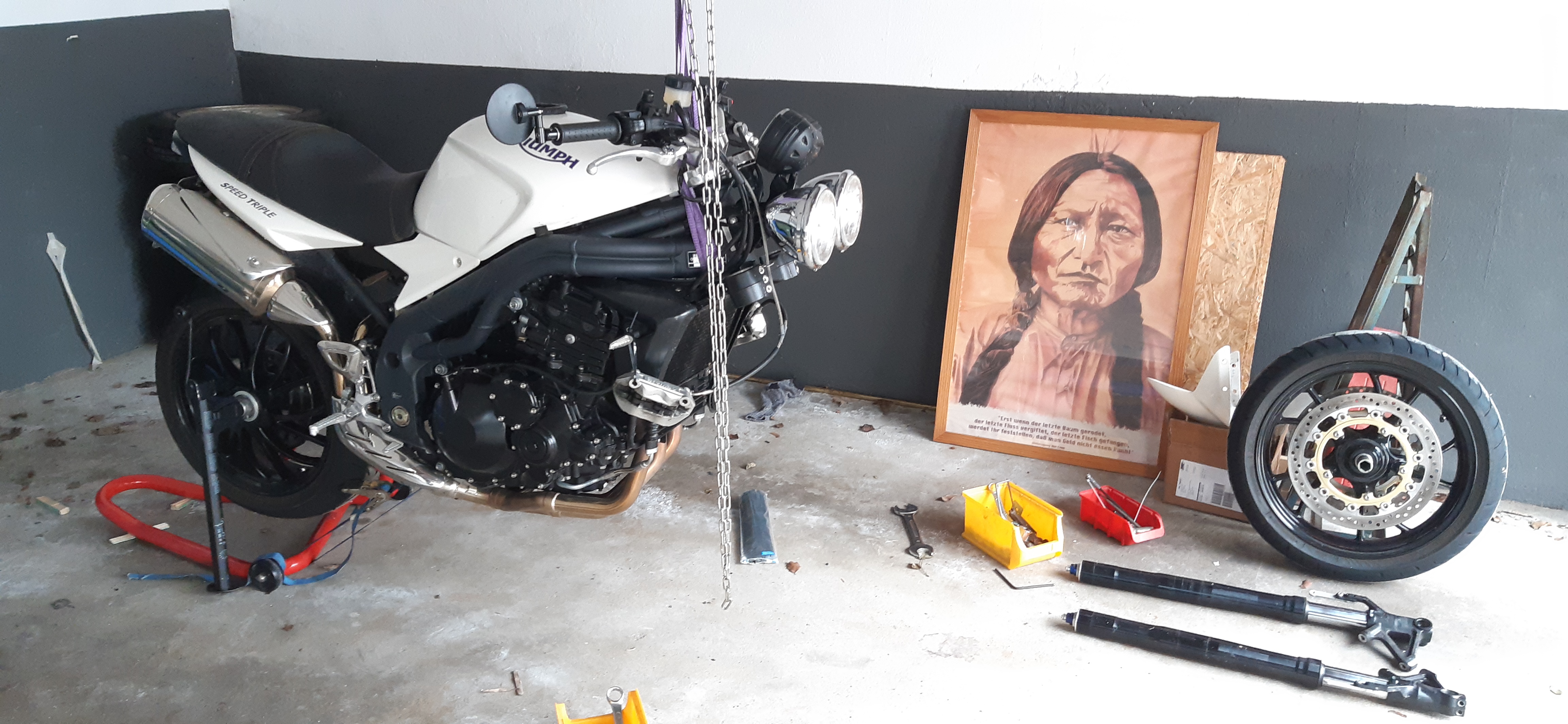

Älcapone Geschrieben 4. März 2021 report Geschrieben 4. März 2021 (bearbeitet) Moin, Nachdem ich die Gabelsimmeringe + Gleitbuchsen getauscht (danke Starfighter) und alles wieder zusammengebaut hab, bekomme ich die linke Gabel nicht entlüftet. Beim Pumpen der Dämpferstange zieht diese irgendwie immer wieder Luft ins System..was mir unerklärlich ist. auch fällt sie wenn man sie gehen lässt wie ein Sack Kartoffeln ins Standrohr. Bei der rechten Gabel ist das nicht. Öl sind je 500ml drin. Auch mit abgesaugtem Luftpolster das gleiche Spiel... 50 mal gepumpt und nix passiert.. Worann kann sowas liegen? Oder muss das so, da zug und druckstufe? Es handelt sich um gewöhnliche showa gabel einer 2008er 515nj hab mal zur veranschaulichung 2 videos eingestellt: Der sündenbock: Un wie es sein soll: Bearbeitet 4. März 2021 von Älcapone Zitieren
ketchup#13 Geschrieben 4. März 2021 report Geschrieben 4. März 2021 Moin !! Ist nicht eine Seite Zugstufe, und die andere Druckstufe ?? Wenn ja, Ölstand einstellen und gut . Grüßle !! Zitieren
Triple/one Geschrieben 4. März 2021 report Geschrieben 4. März 2021 vor 2 Minuten schrieb ketchup#13: Moin !! Ist nicht eine Seite Zugstufe, und die andere Druckstufe ?? Wenn ja, Ölstand einstellen und gut . Grüßle !! Genau Wollte ich auch gerade sagen. Die sind Unterschiedlich. Hatte das Damals auch ewig Probiert. Gruß Zitieren
Älcapone Geschrieben 4. März 2021 Autor report Geschrieben 4. März 2021 Noch hätte ich die innerrei rausnehmen können falls was kaputt, aber umso besser.... Danke.. Zitieren

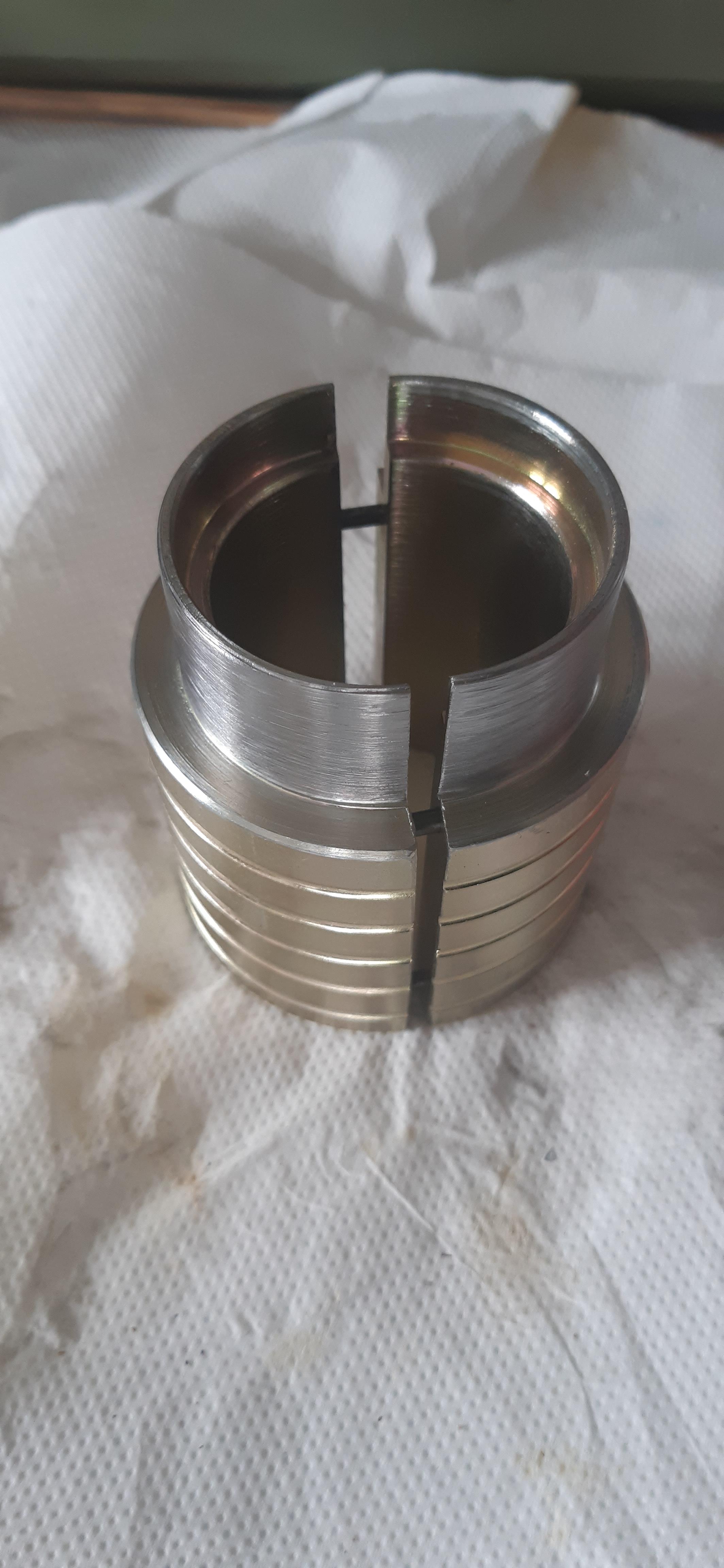

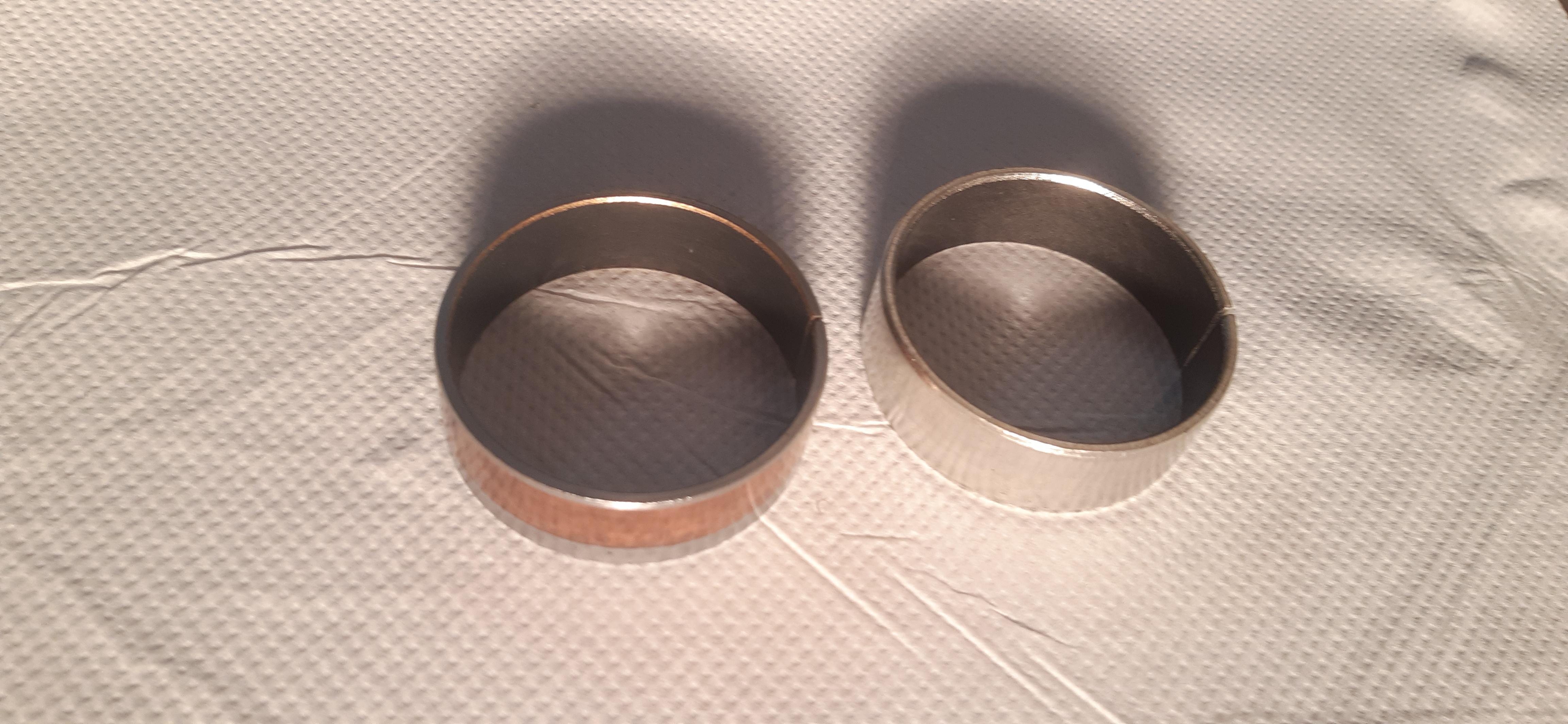

Älcapone Geschrieben 14. März 2021 Autor report Geschrieben 14. März 2021 (bearbeitet) Moin. Der dämpfer ist raus. Das mit dem erhitzen hat gut geklappt. Ausser das am gabelboden mächtig schmodder saß, kann ich als leihe nichts defektes erkennen. Die einzigste fehlerquelle die ich mir nach zelegen des dämpfers vorstellen könnte ist das die kleine teflonbuchse(?) dort einen weghat. Sieht aber nicht so aus. Mal eine Frage zu den allballs Ich hab mir von starfighter noch ein AllBalls rep.satz dazu bestellt. Soll das so das die originalbuchse unten am simmerring fast vollständig mit den fingern "einzutreiben" ist. Also vergleichsweise locker im Sitz sitzt, Man die von allballs aber nur per eintreiber regelrecht einkloppen muss? Vielleicht kratzt die ja und ist einfach passungenauer als die originalen? Ich überlege mir grade die originalen wieder einzubauen. Die beschichtung sieht optisch noch einwandfrei aus. Spricht ausser unnötig geld verprasst, was dagegen die alten wieder zu benutzen? Bearbeitet 14. März 2021 von Älcapone Zitieren
Dieter65 Geschrieben 16. März 2021 report Geschrieben 16. März 2021 Läuft der Holm gefühlt schwerer mit den AllBalls? Hast was an der Reibung gemerkt. Die Orginalen gehen sehr leicht rein, ich dachte auch beim ersten Mal montieren da ist was faul, aber solange spielfrei ist alles Ok, wenn die Beschichtung gut ist, weiter verwenden. Nur hatte meine Originale Gleitringe Grate an der Phase, welche Kratzer in Holm gezogen haben. Diese Grate und auch die Katzer habe ich geglättet, seit dem kein Problem mehr mit pissender Gabel. Vllt hat aber auch der Schmodder deine "Kanäle" im Dämpfer fürs Öl überstörmen verstopft hatte Älcapone reagierte darauf 1 Zitieren
Älcapone Geschrieben 18. März 2021 Autor report Geschrieben 18. März 2021 (bearbeitet) Jetzt nachdem ich beide Gabeln nochmal auseinander habe kann ich zumindest sagen das die untere Allballs Buchse kratzt. Ähnlich wie du erklärt hast ist es hier auch. Hab vermehrt Kratzer seit dem Einbau und die Buchse fühlt sich an der inneren Kannte tatsächlich etwas rauh an. Ma gugge... Bearbeitet 18. März 2021 von Älcapone Zitieren
Dieter65 Geschrieben 20. März 2021 report Geschrieben 20. März 2021 Die Kratzer im Holm und den Grat an den Gleitringen hab ich mit einfach mit dem Dremel, Filzscheibe und Läpppaste entfernt. Zitieren

Älcapone Geschrieben 4. April 2021 Autor report Geschrieben 4. April 2021 (bearbeitet) Die Gabel ist wieder verbaut und am donerstag gabs den ersten Ausflug in den Pälzer Wald. Letzten Endes habe ich die alten unteren Gleitbuchsen wieder verbaut und seit dem funktioniert die Gabel wieder. Scheinbar lag das an den Allballs Gleitbuchsen. Anders kann ich es mir nicht erklären. Mich hats auch schon gewundert das die so enorm schwer einzutreiben waren. Am 20.3.2021 um 17:25 schrieb madcow: Wenn ich das hier so mitlese weiß ich wieder genau warum ich das zum Spezialisten gebe :-D Aber Respekt an dich das du dir das zutraust und dich da reinfuchst. Vom Prinzip her ist das garnicht so ein riesen Ding. Auch wenn der Kopf einem Anfangs was anderes sagt. .....und natürlich....wenn dann alles "reibungslos😄" abläuft. Danke für eure Unterstützung Bearbeitet 4. April 2021 von Älcapone bernd w., Tuebinger und Triple/one reagierten darauf 3 Zitieren

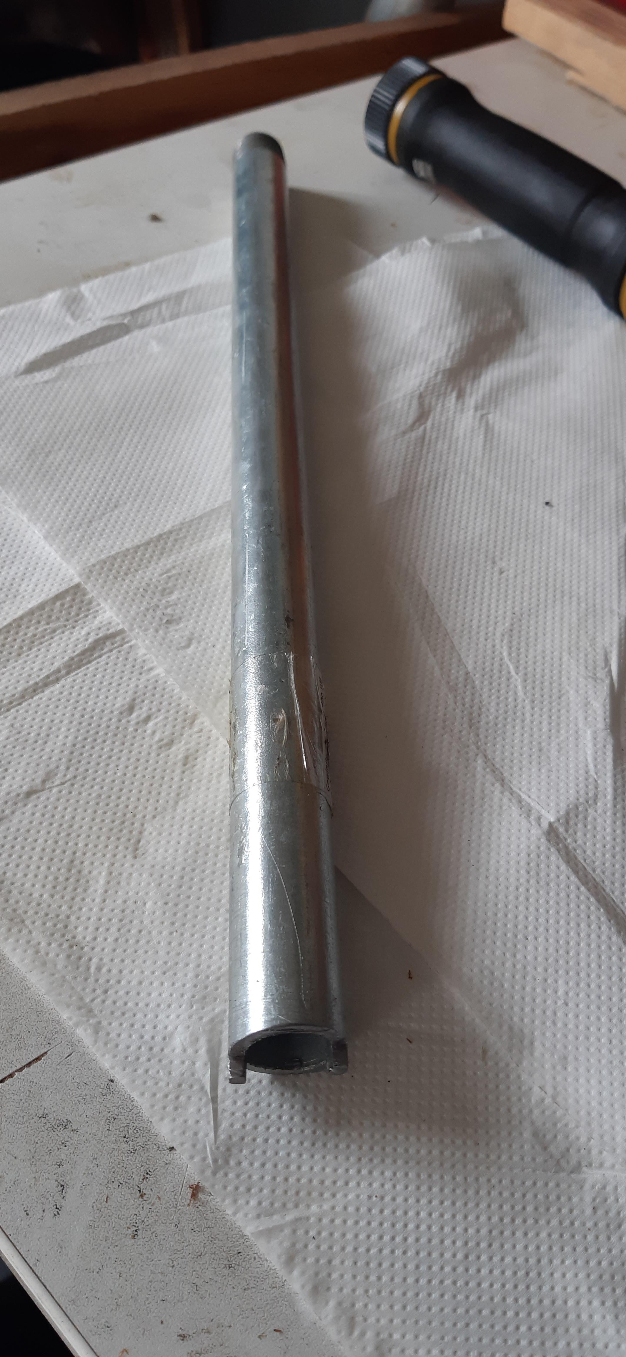

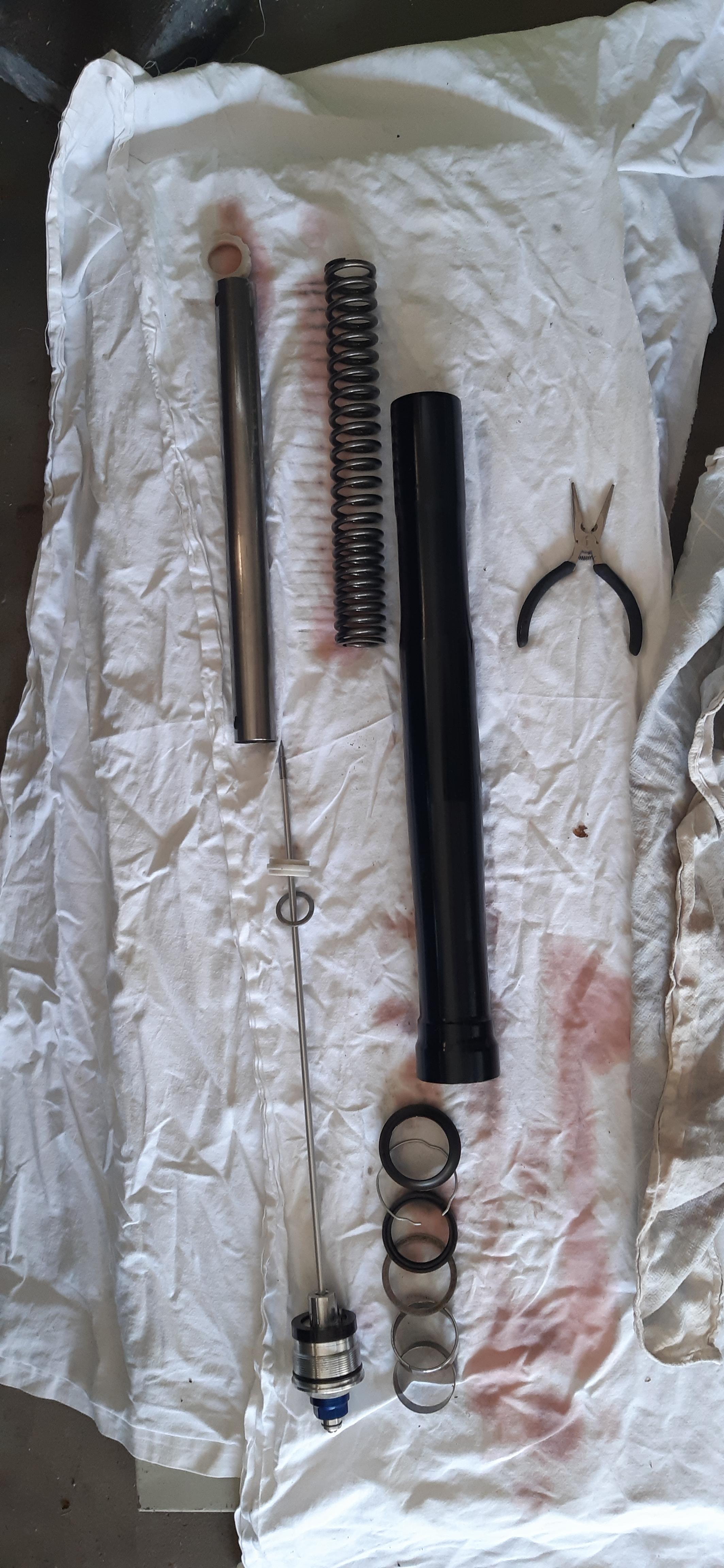

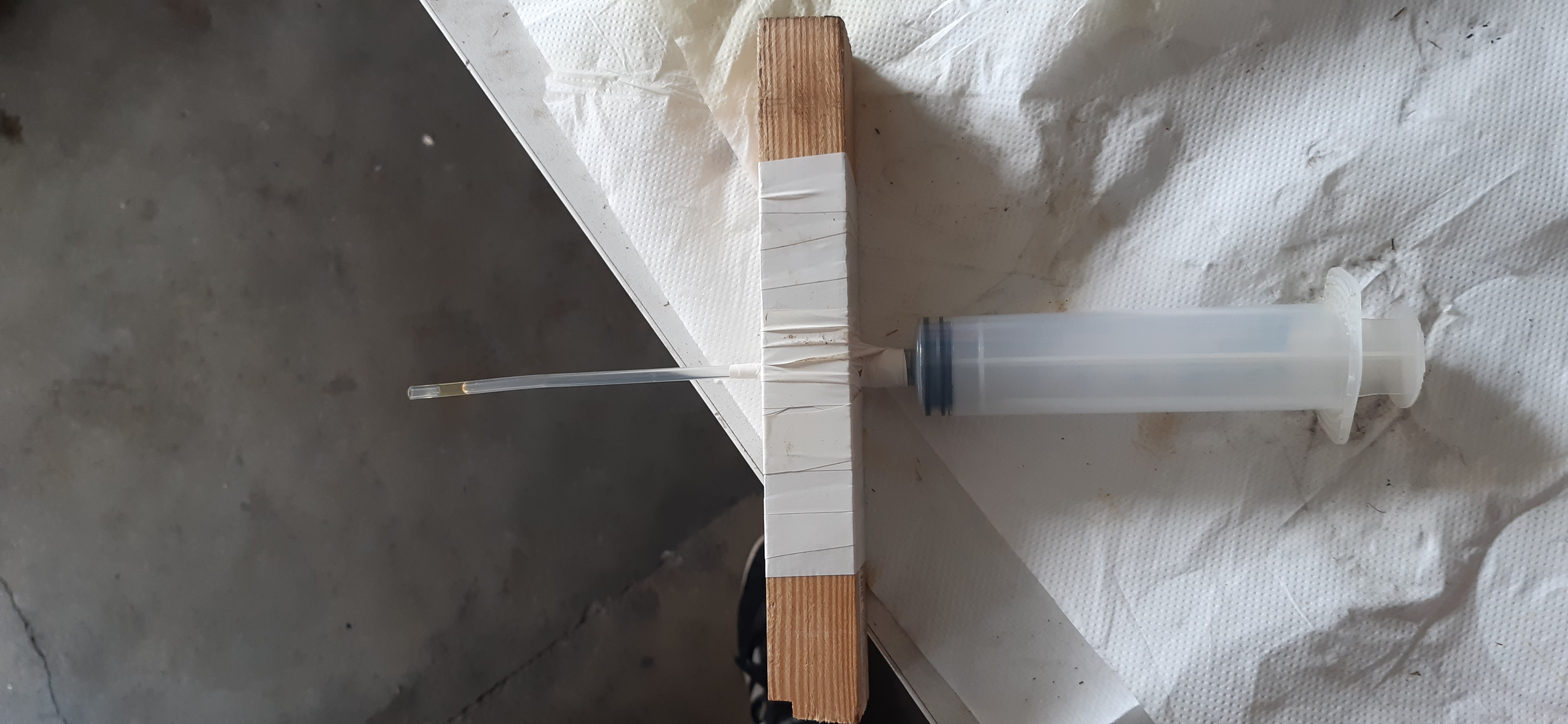

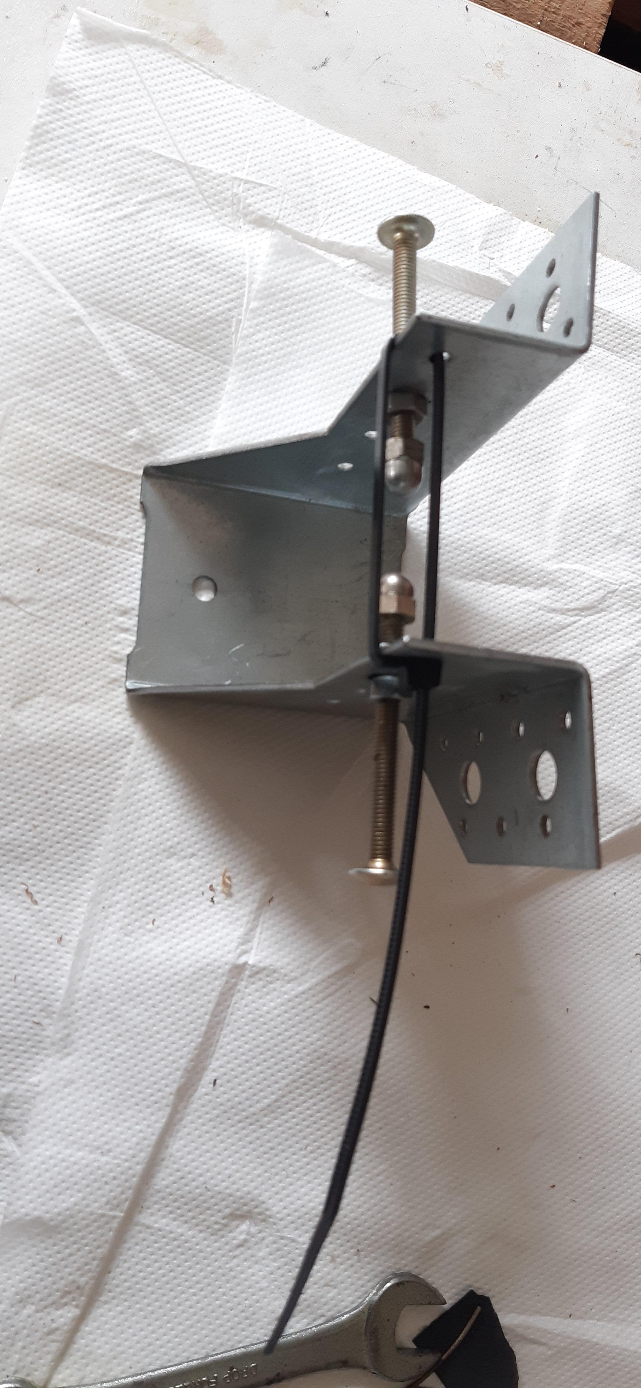

Älcapone Geschrieben 4. April 2021 Autor report Geschrieben 4. April 2021 (bearbeitet) Anbei noch paar selfmade Impressionen, für die die es sich auch selbst machen wollen und genauso unwissend sind 0815 billigeintreiber von der Tante, auf der Drehbank passend gemacht. Für das Luftpolster Zum kontern der Dämpferstange (1/2" Gewinderohr) Zum federspannen für die Kontermutter Gabelinnerei Und zu guter letzt, der patient Grüsse Bearbeitet 4. April 2021 von Älcapone bernd w., madcow, Tuebinger und 1 Weiterer reagierten darauf 1 3 Zitieren
