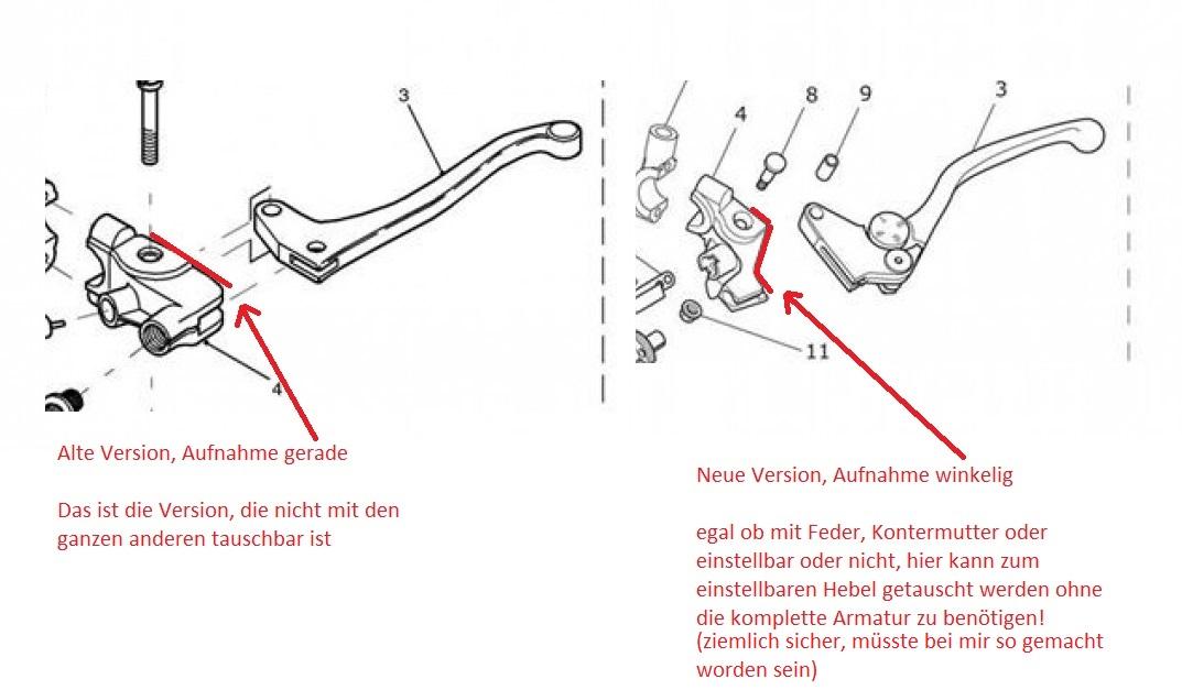

Joe Ka Geschrieben 10. März 2021 report Geschrieben 10. März 2021 (bearbeitet) vor 10 Stunden schrieb Navy: bin mir da ziemlich sicher, da ich meine Maschine bei dem Laden mit dem L angegeben habe und beim Kupplungshebel auch steht, dass er dann die 595n passt. An der T595n gabs, abhängig vom Baujahr, genauer der VIN, drei verschiedene Ausführungen an Kupplungshebeln :Phttps://triumphworld.de/index.php?cPath=3_587_588_1061 Zuerst den gammligen ohne Passhülse, dann den den wuchtigeren, der nicht einstellbar war und dann den wuchtigen Einstellbaren. Meines Wissens nach müssten der zweite und der dritte Hebel aber in die gleiche Aufnahme passen. Diese Aufnahme vom einstellbaren Hebel hat Triumph an ganz vielen Modellen verwendet, auch an der 1050er Speedy sehr lange, evtl. sogar heute noch. Da dein Bolzen oben glatt war hast vermutlich die 2. oder 3. Version. Hat L dir evtl. den Hebel für die erste Version geschickt? (Da dürfte dann auch die Durchführung für den Kupplungszug und der Einhängepunkt des Nippels im Hebel nicht genau fluchten, da die neuen Hebel einen größeren Abstand zwischen Drehpunkt des Hebels und Einhängepunkt des Nippels haben) Die Passhülse ist wie gesagt nur bei den neuen Hebeln dabei, da gehts aber nur um den Radius, die wird normal mitgeliefert. Hier, auf dem Bild ist markiert woran man die 1. Version der Aufnahmen von den späteren leicht unterscheiden kann: Die Erfahrung zeigt, dass in den verschiedenen Portalen zu den Triumph ölfters mal was nicht ganz fehlerfrei hinterlegt ist, in gewisser Weise sind sie halt doch etwas exotisch. Bearbeitet 10. März 2021 von Joe Ka Navy und Jochen w reagierten darauf 1 1 Zitieren
Jochen w Geschrieben 11. März 2021 report Geschrieben 11. März 2021 (bearbeitet) Wieder was gelernt Ich hatte bei der Bestellung nicht so genau geschaut, prompt nen 1050er Hebel geordert. Hab mir dann von einem Schlachter die Kupplungsarmatur mit dem gerade verlaufenden Zug bestellt- nun ists schön und die erforderlichen Handkräfte nicht mehr so hoch. Bearbeitet 11. März 2021 von Jochen w Zitieren
