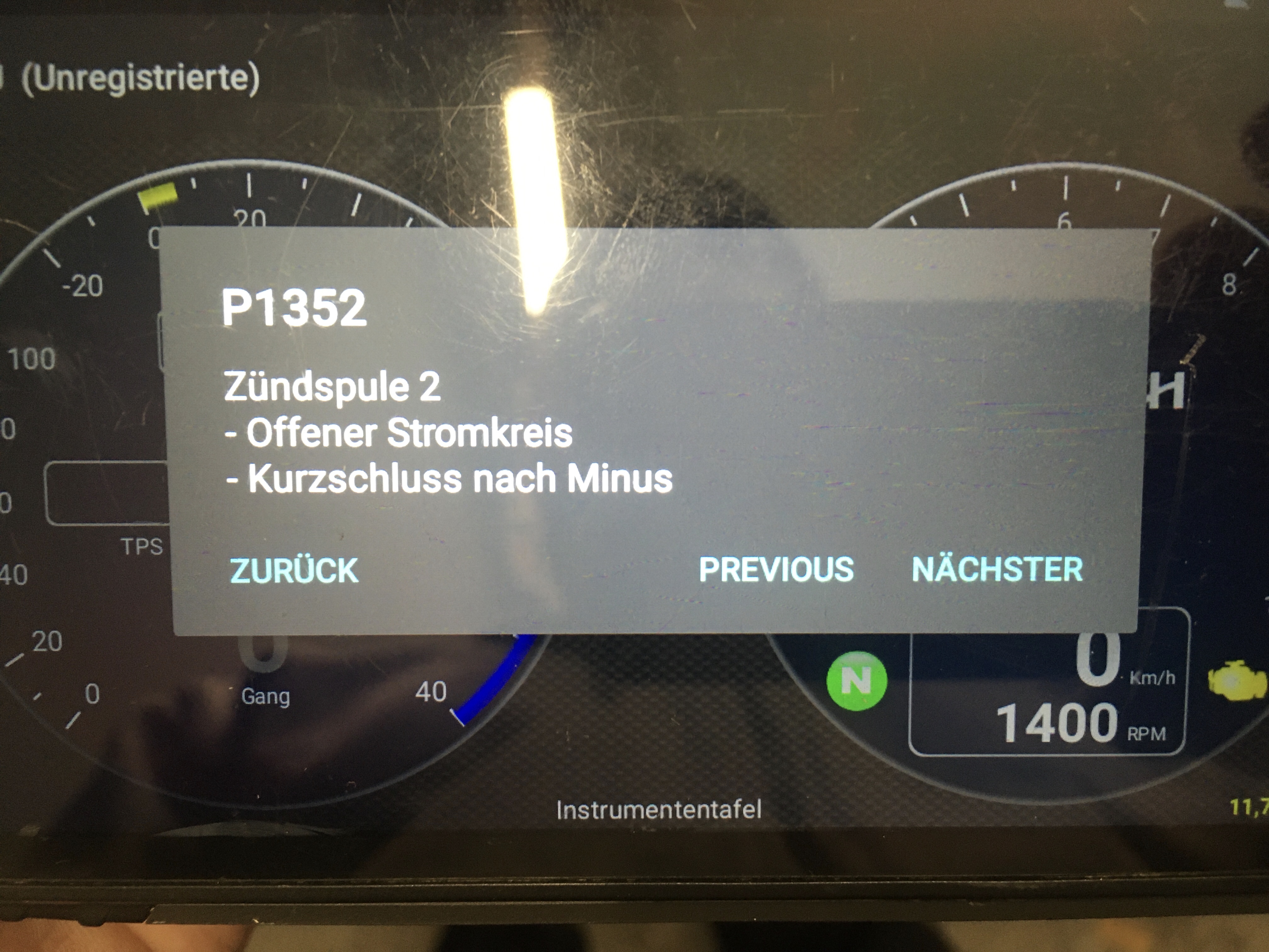

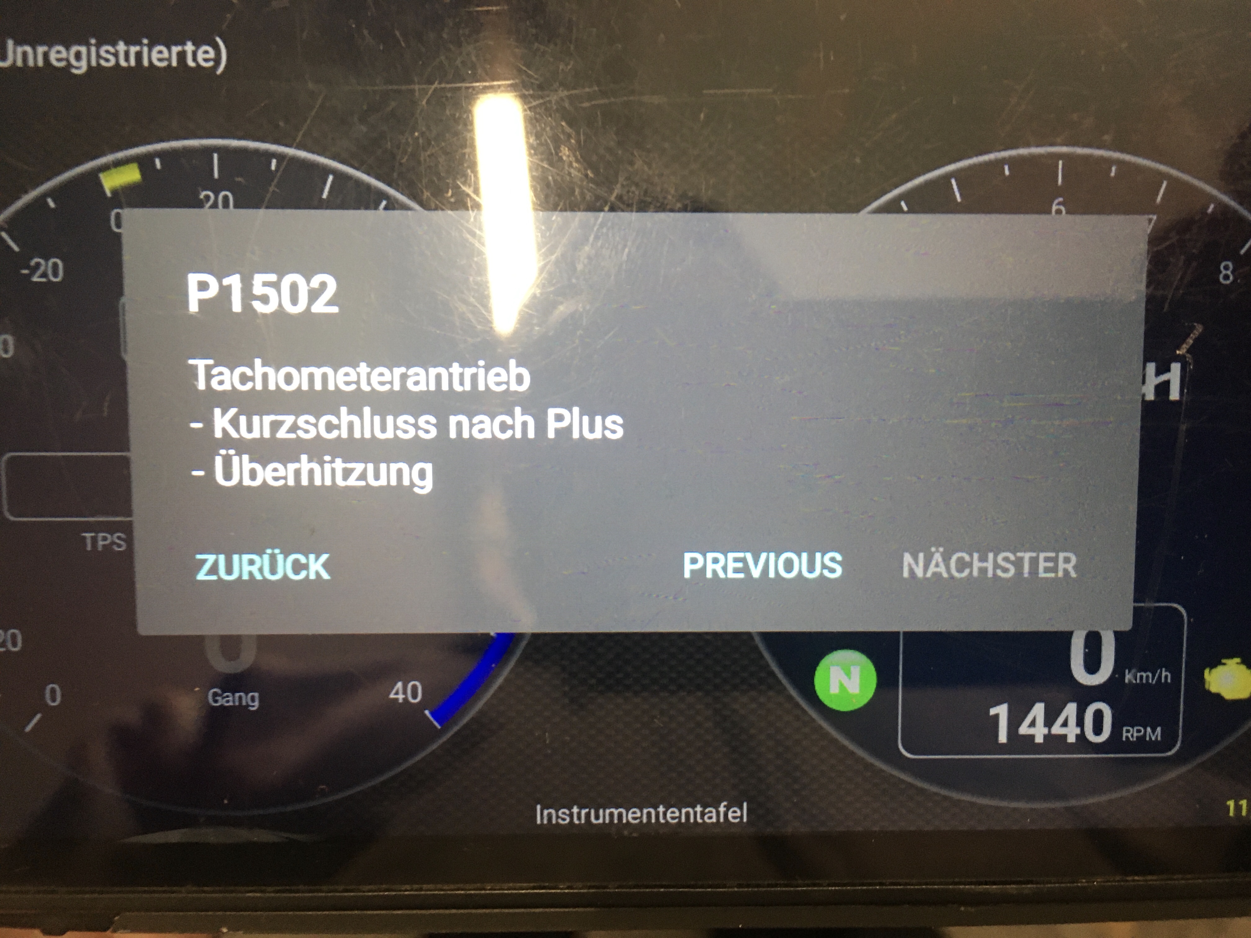

hab ständig den Fehler: Tacho Kurzschluss nach Maße und Überhitzung. Kennt sich da zufällig jemand mit aus woran es da hängen könnte?
Tacho geht ab und an auch aus während der Fahrt... es nervt. Anschlüssen und Kabel hab ich schon kontrolliert. Stator, Regler und Batterie mussten auch erneuert werden.

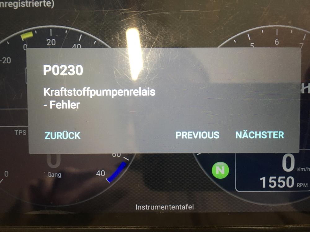

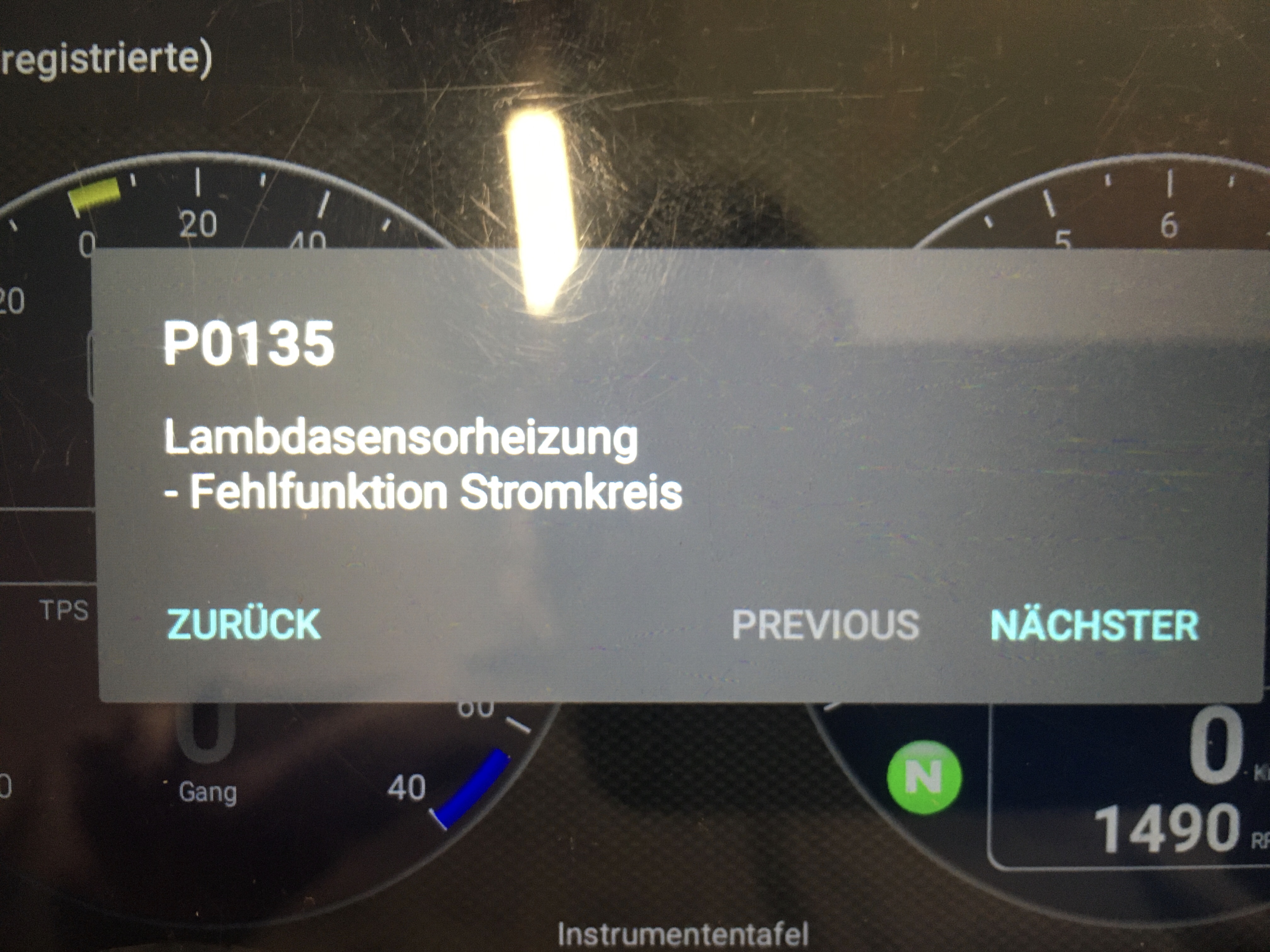

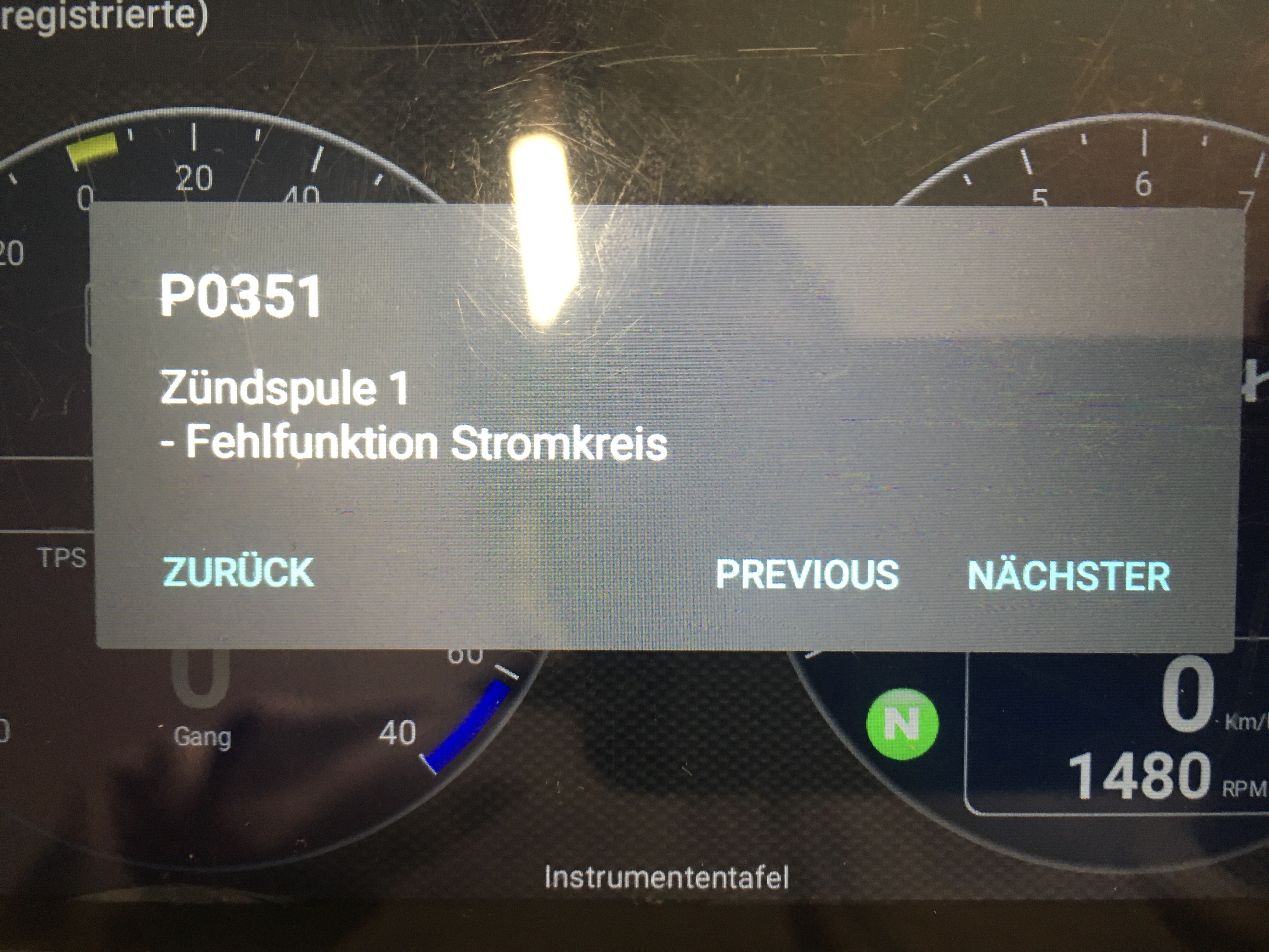

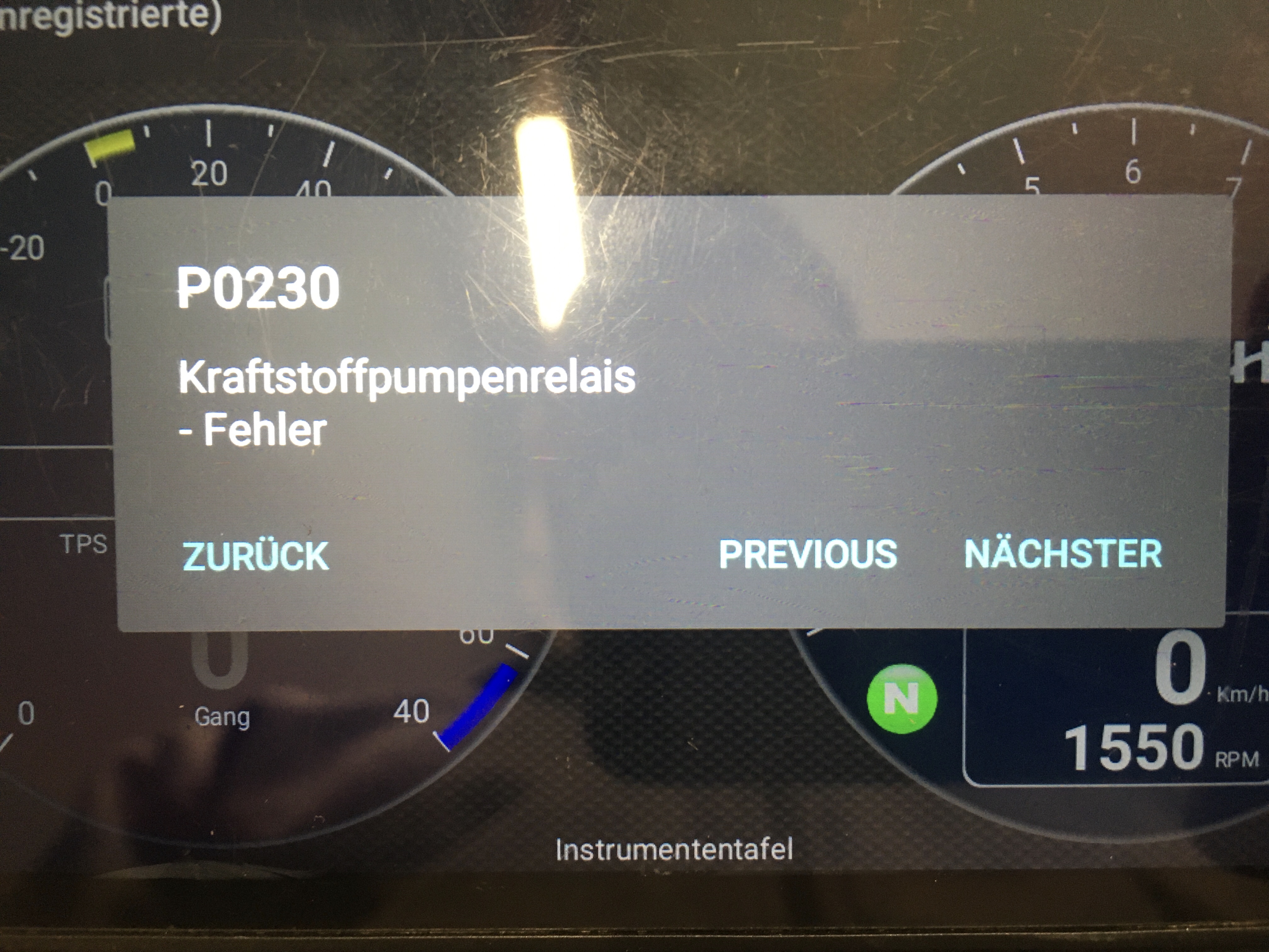

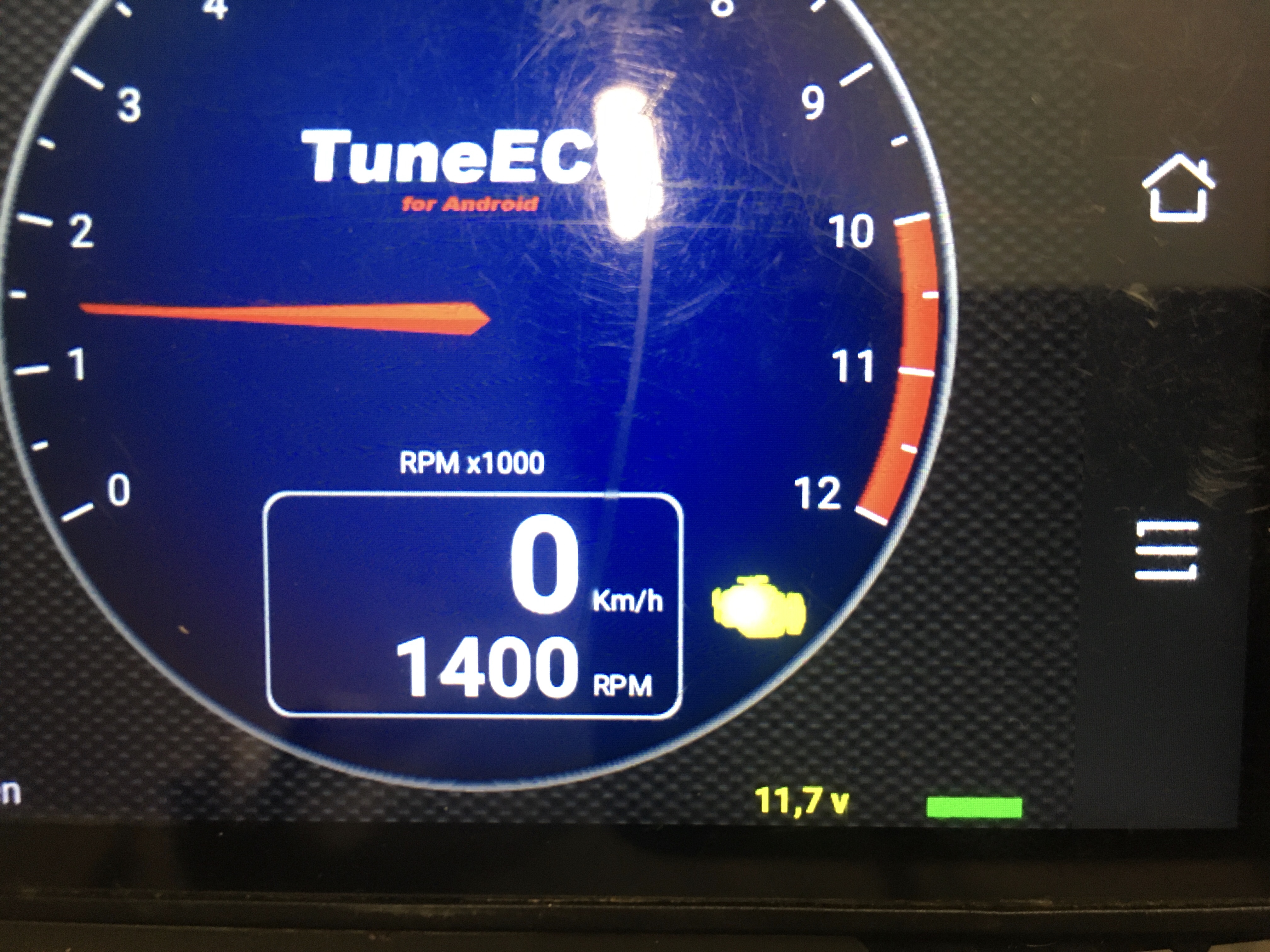

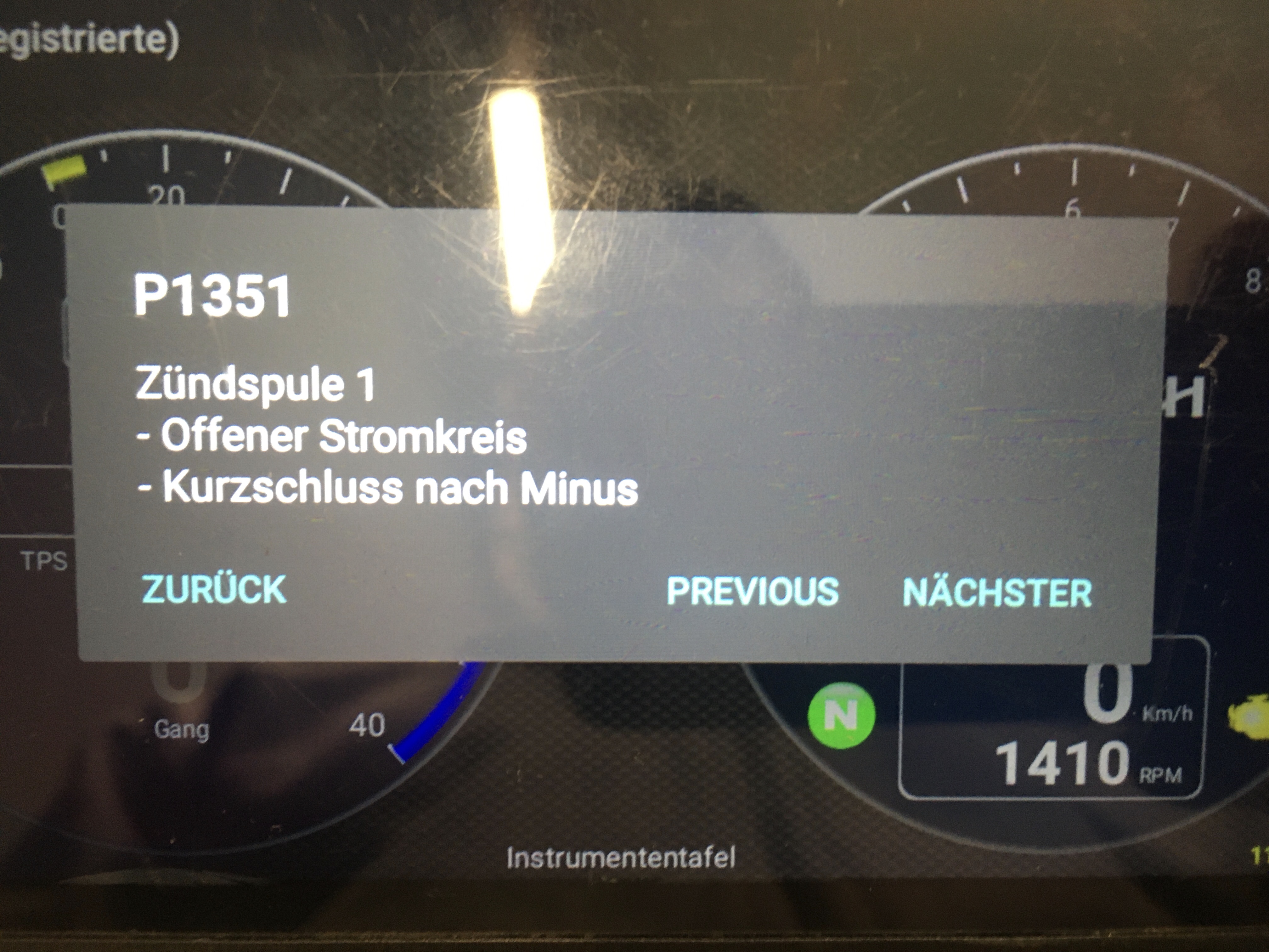

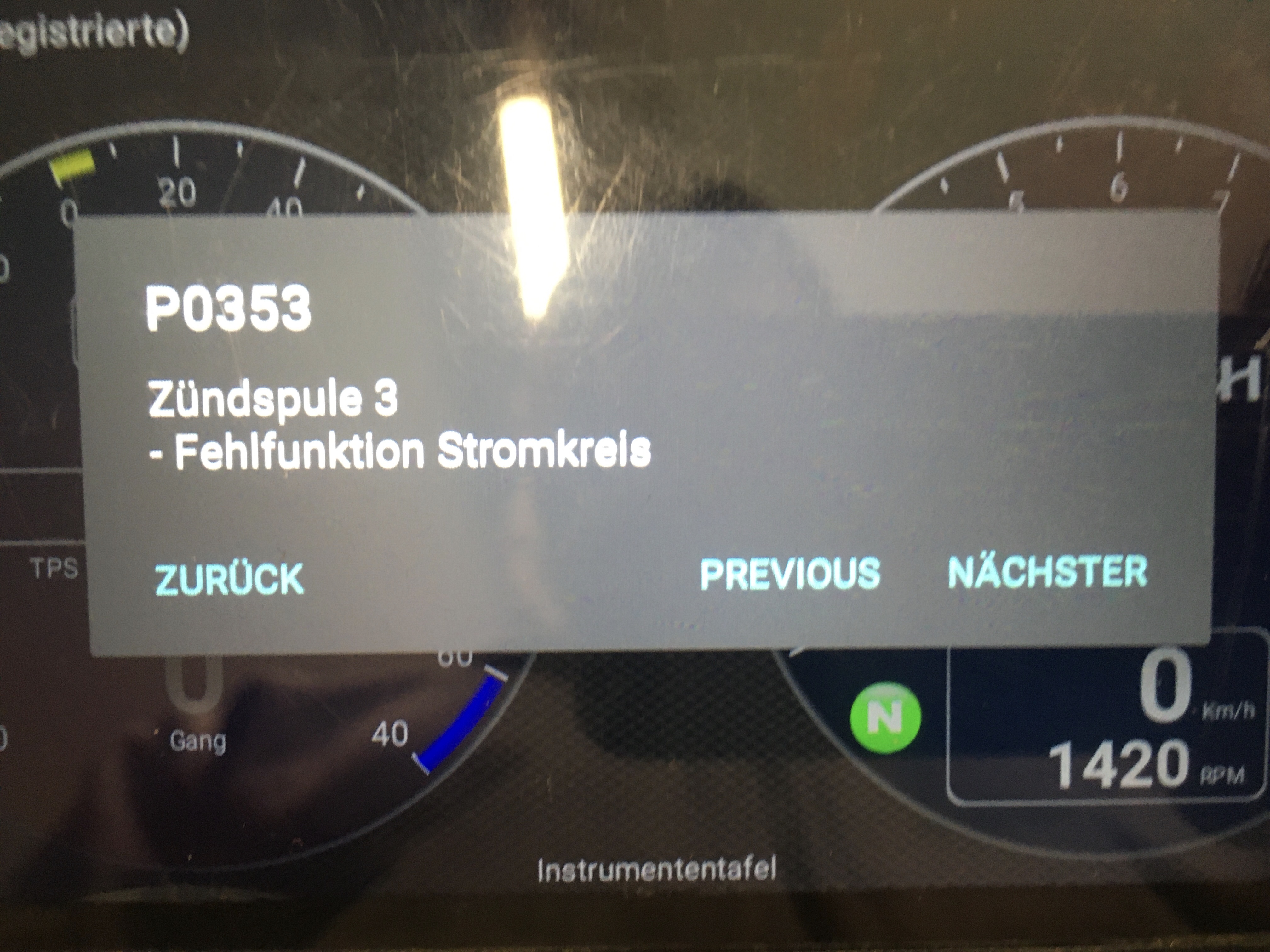

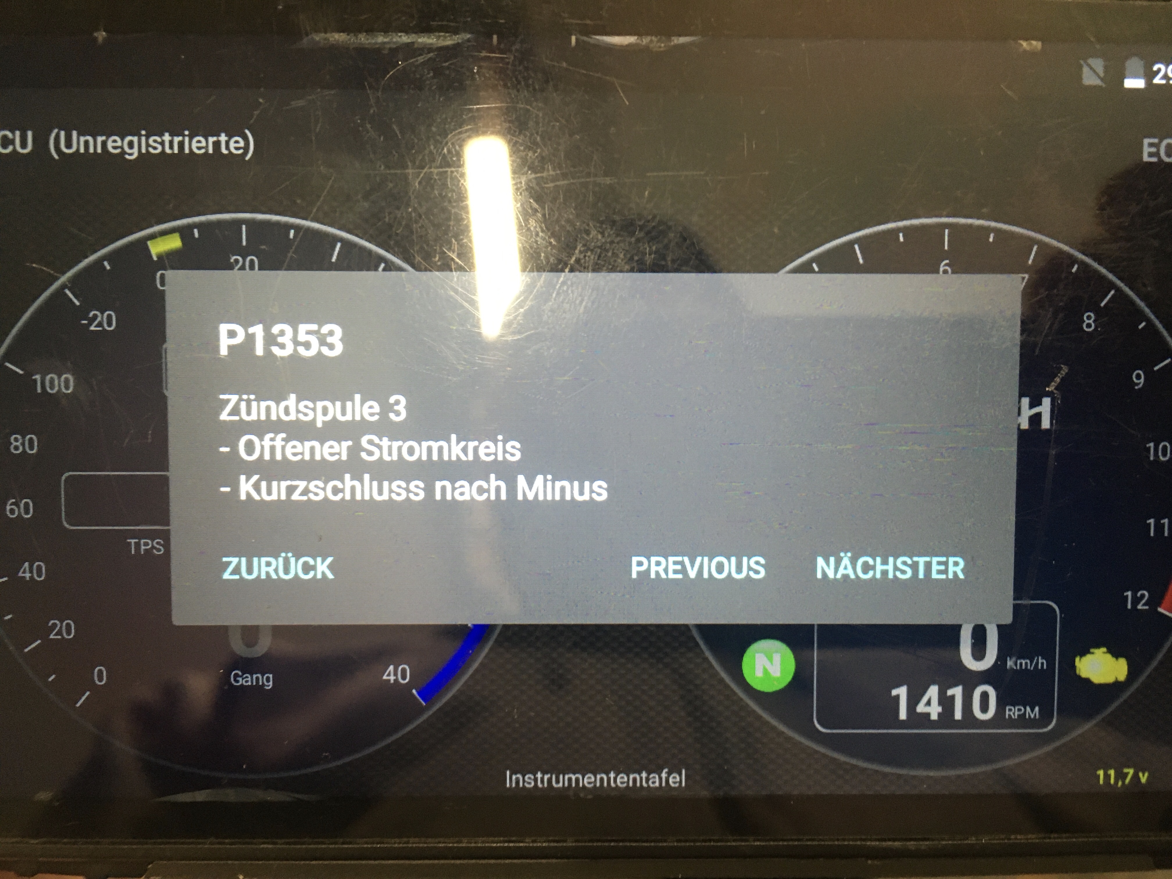

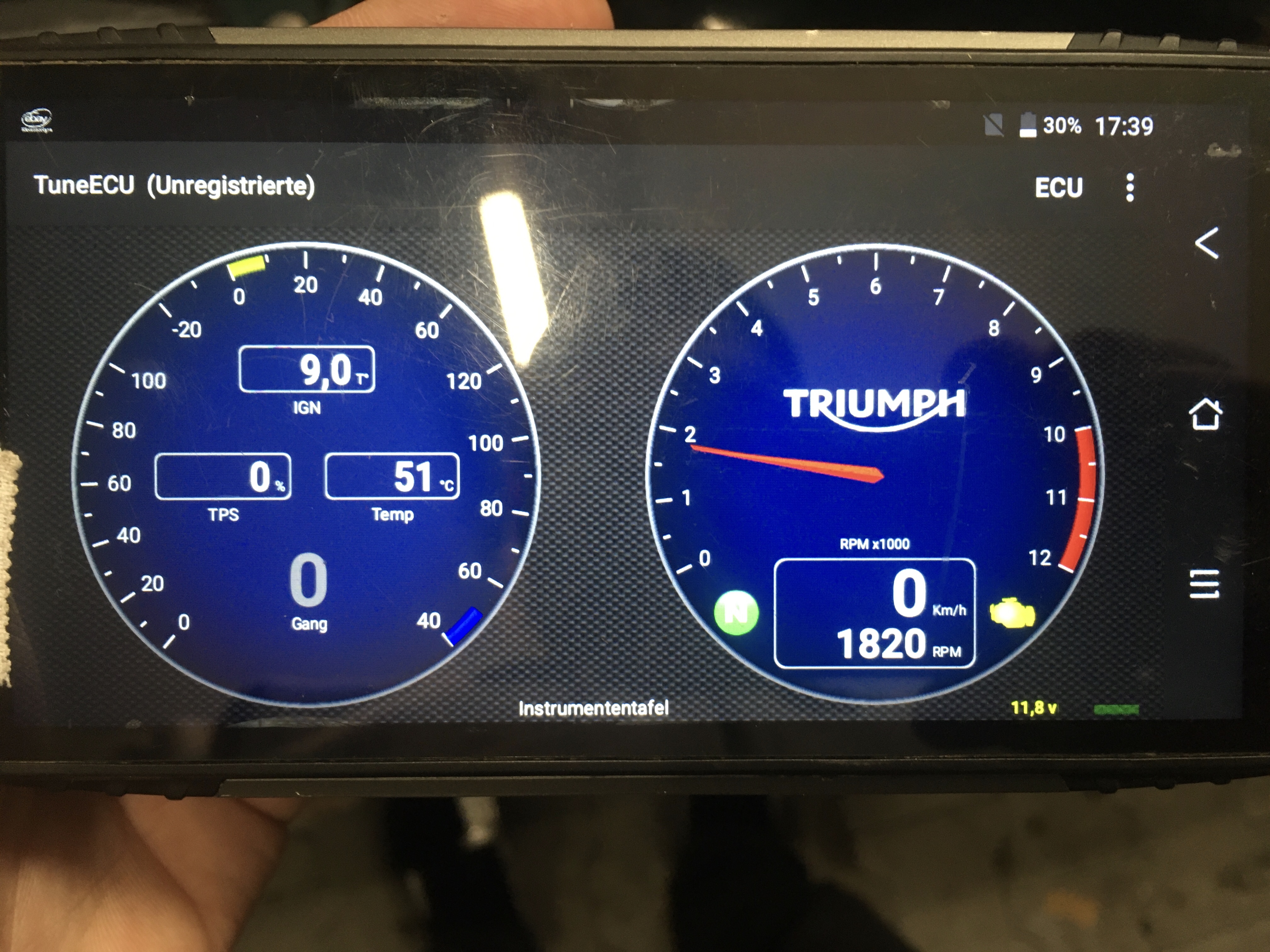

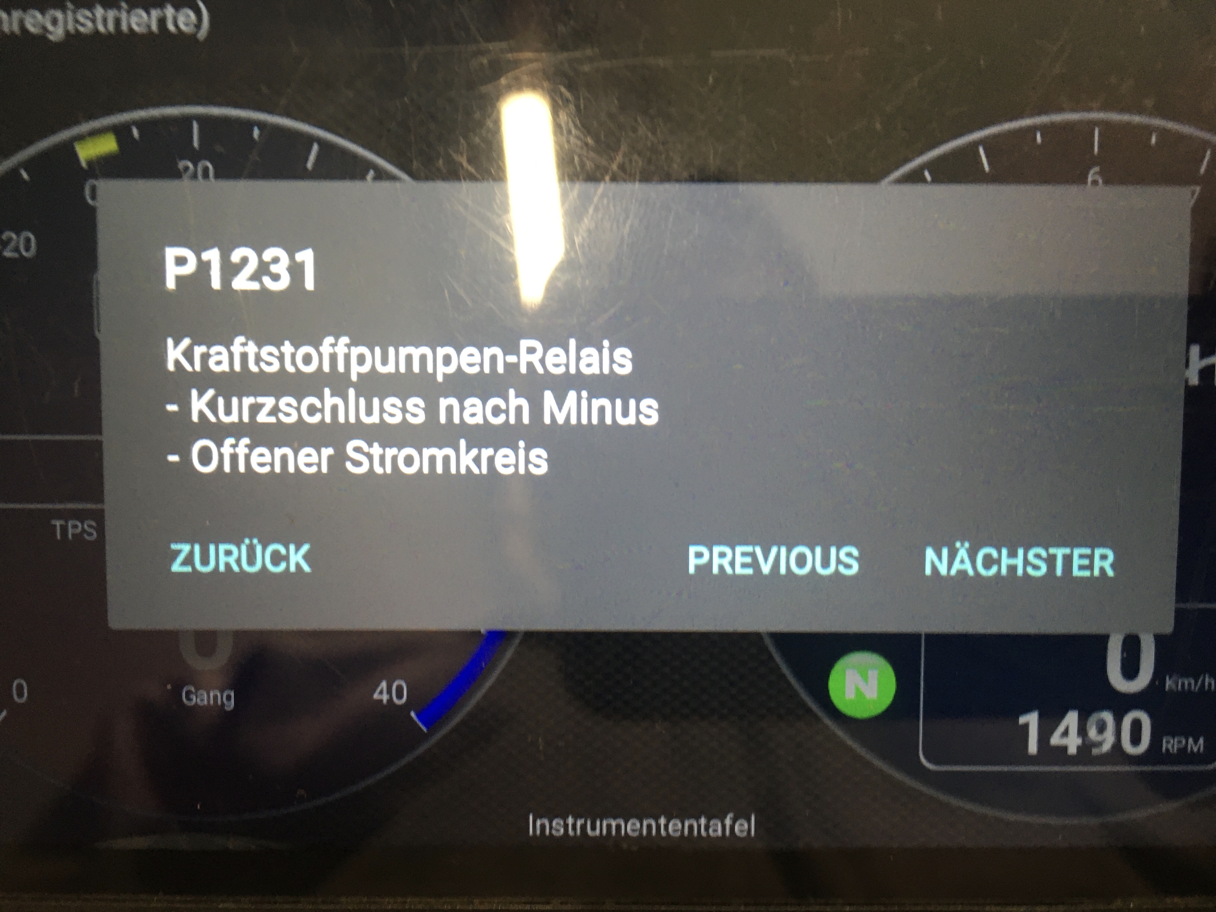

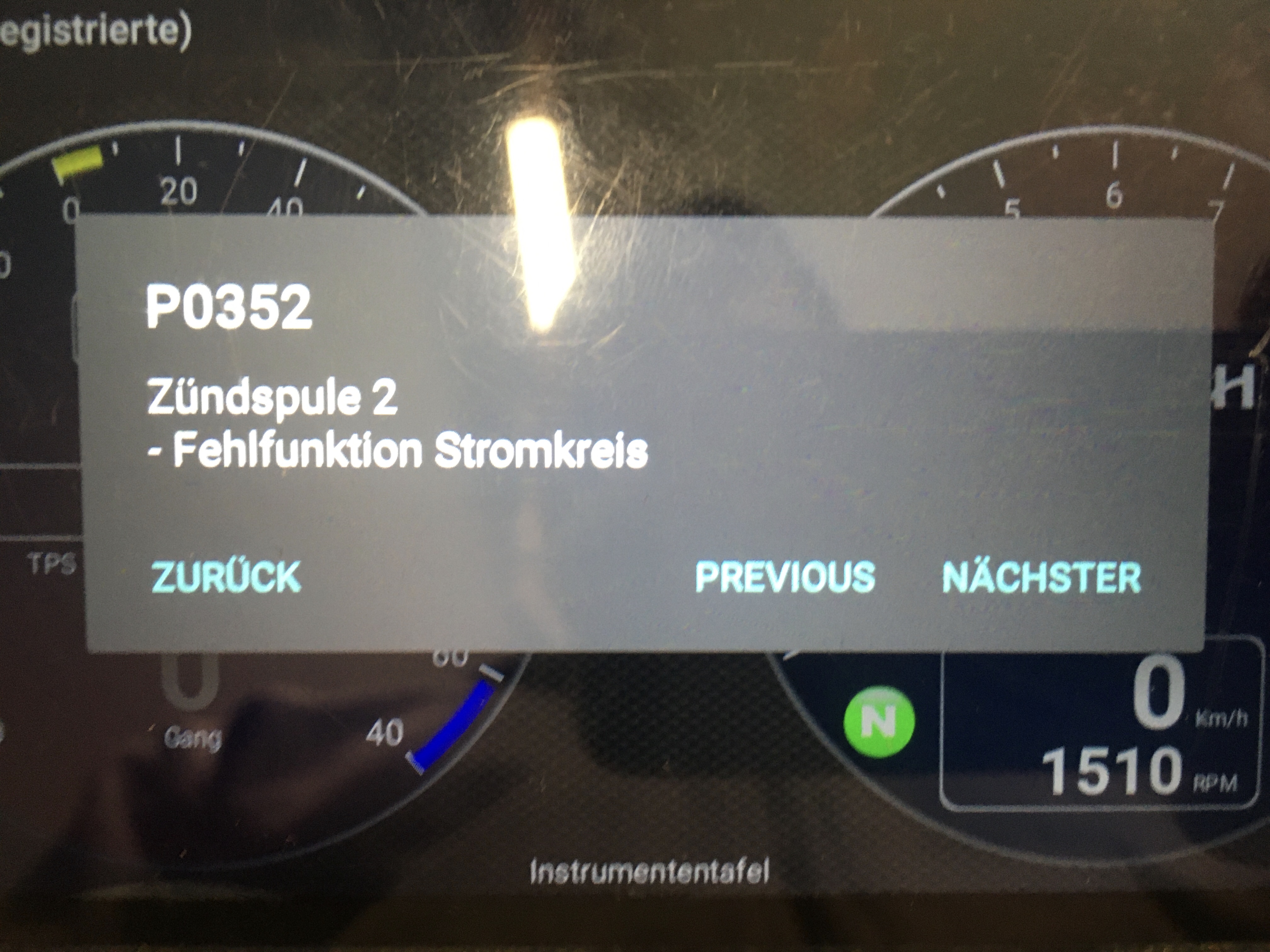

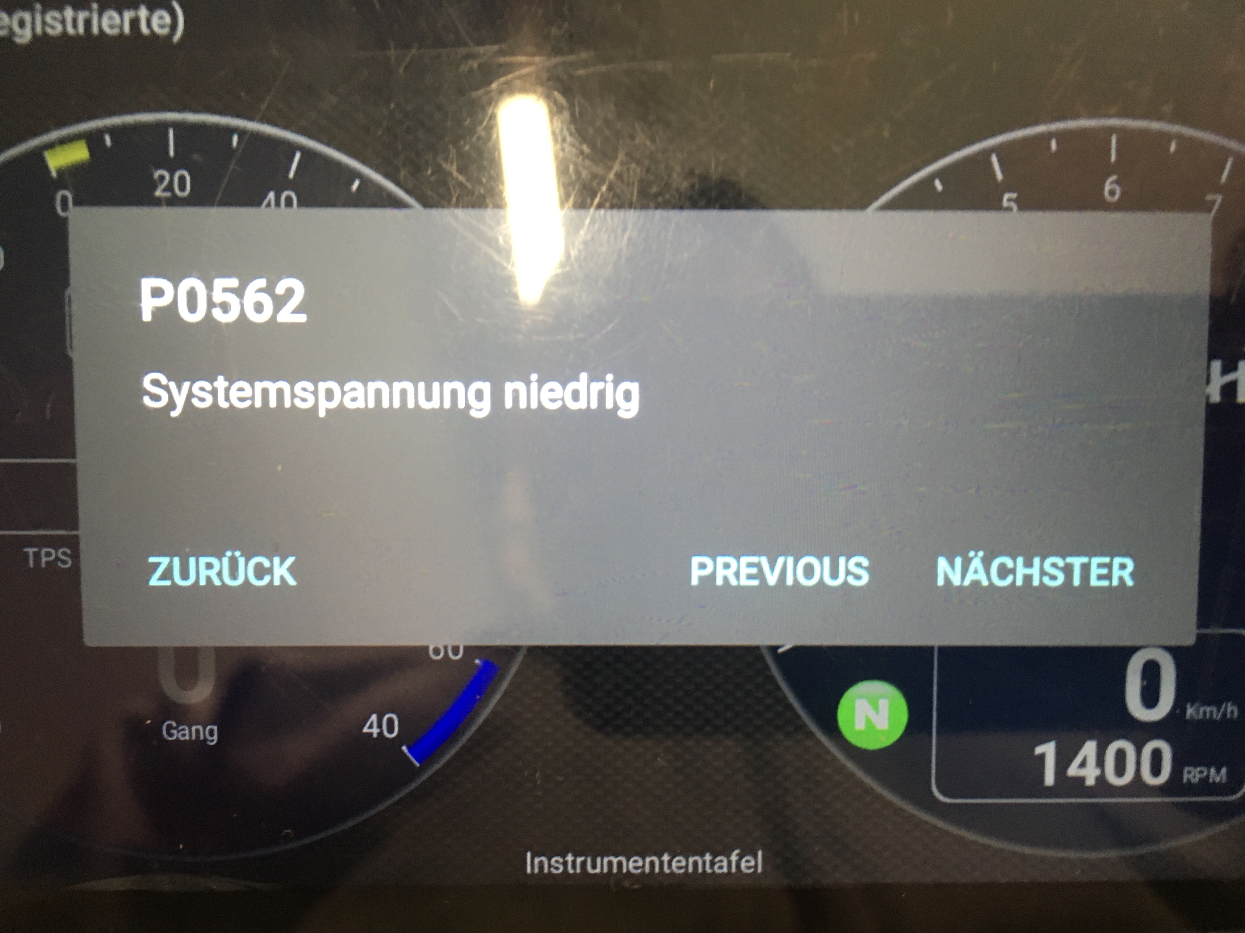

Hier mal kurz die ersten Messungen direkt an der Batterie. Die anderen Messungen muss ich am Sonntag machen, hatte leider nur begrenzt Zeit. Für die Messungen an Lima und Regler muss erstmal die Verkleidung runter. Dafür hat’s heute nicht gereicht.
Zur Feier des Tages hat sich mein TuneEcu aufgehangen. So konnte ich nur die Fehler auslesen die von letzten Mal als die Karre während der Fahrt ausgegangen ist nicht löschen, um die bestehenden Fehler auszulesen. Alles andere ist sozusagen aus dem Speicher.
ich hoffe ihr könnt vorab schonmal was damit anfangen. Batterie wird nicht geladen - das ist schonmal Fakt.

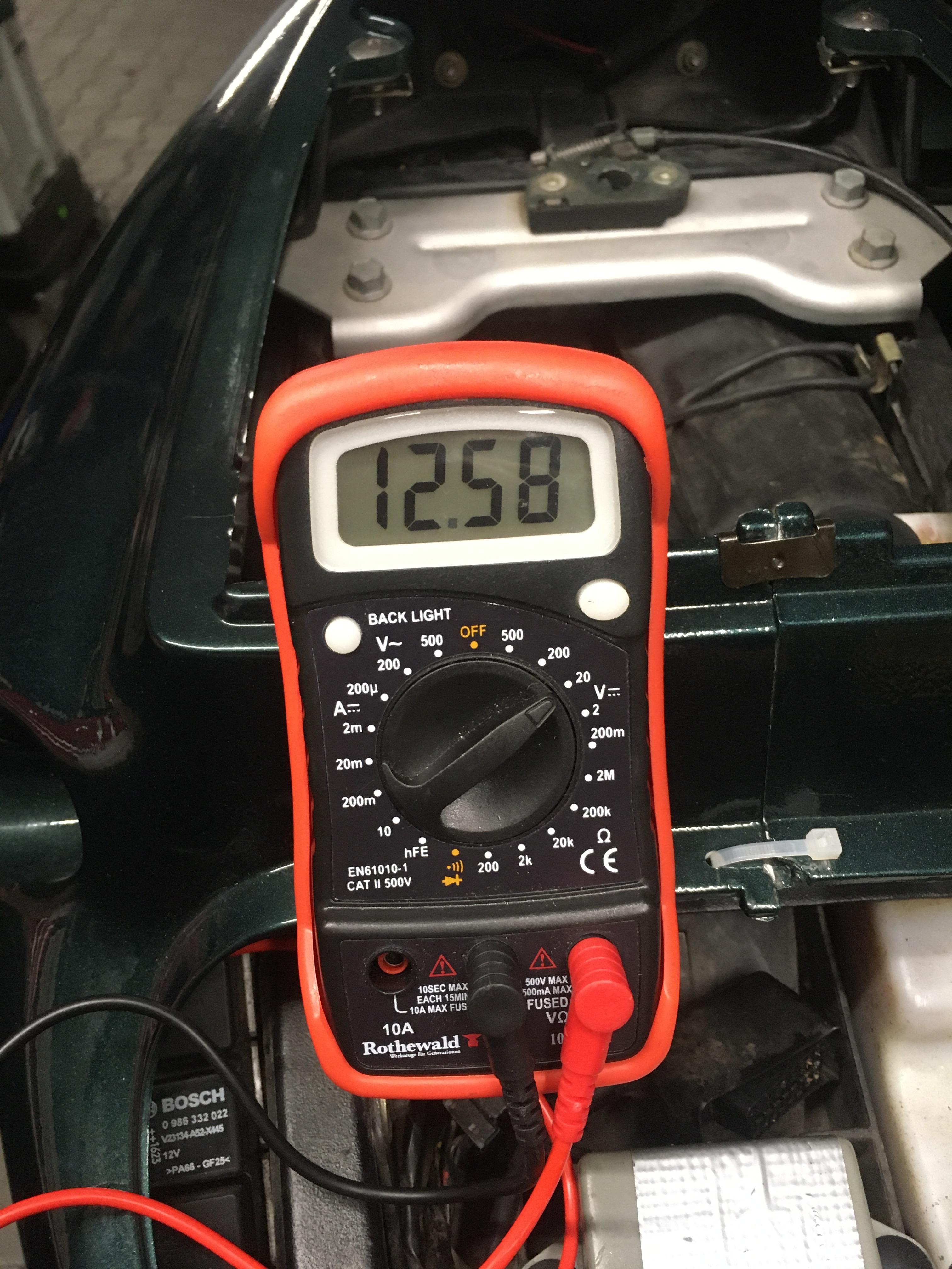

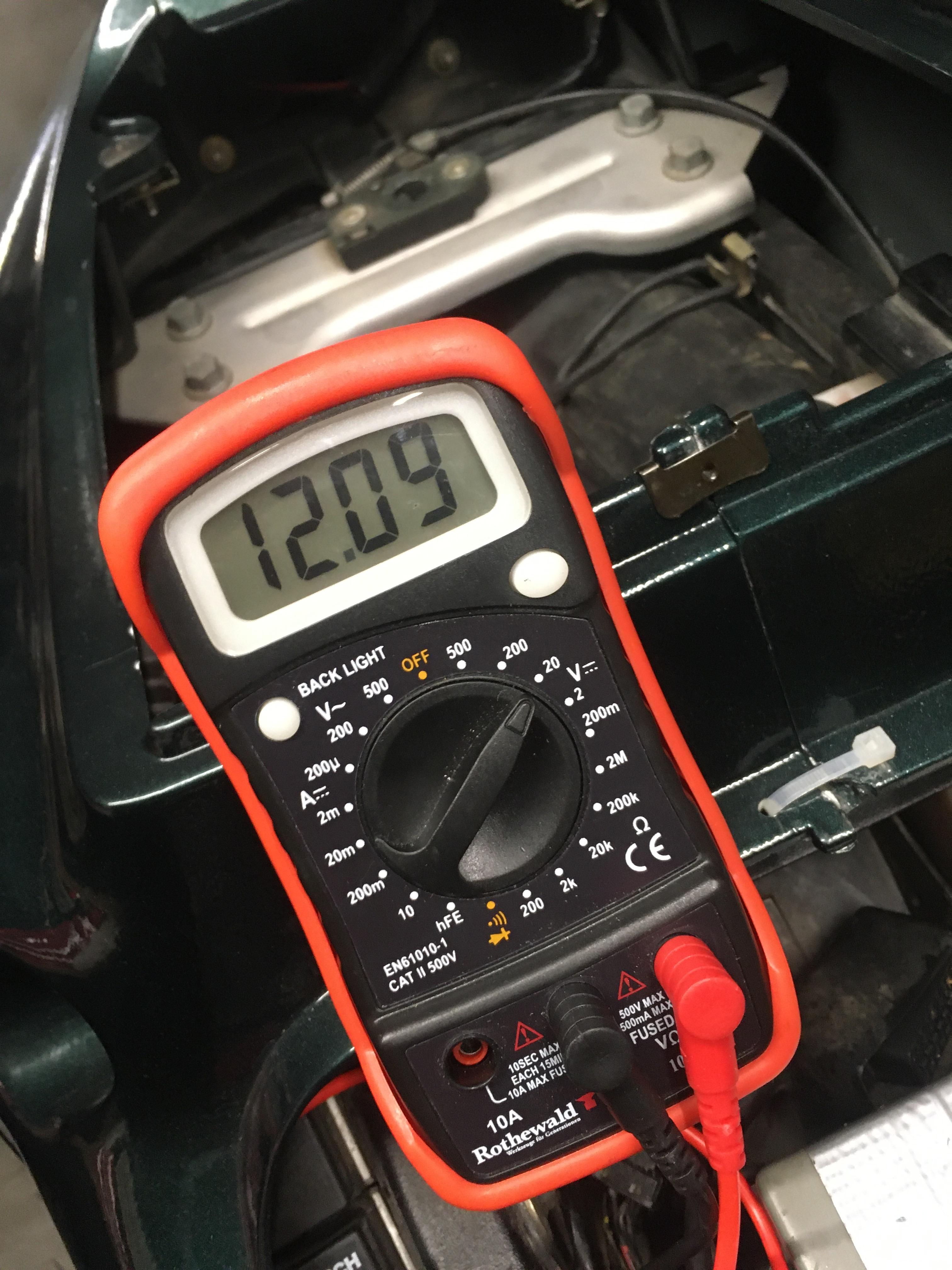

Spannung im Ruhe Zustand liegt bei 12,58V. Moped an und ~4500 Touren, 12,09V. Da stimmt also schonmal was garnicht. TuneEcu (als es noch lief), hat mir 11,7V angezeigt.
 Ich kann mir nur vorstellen das ein Kabelbruch oder korrodierte Kontakte (wie Adi und Bernd sagten) der Fall sein können. Wird ja nicht möglich sein das dir neuen Teile schon verblasen sind oder waren.... Was meint ihr dazu?

Normalerweise Regler und/oder Lichtmaschine, was ich bei meiner Speedy mal hatte, Gammel im Sicherungskasten! Aber von unten, Sicherungskasten auf jedenfall mal von unten ansehen.
Bei mir habe ich in Absprache mit Motek, Lima und Regler ohne Steckverbindung miteinander vercrimpt und verlötet, sowie Reglerausgang OHNE Sicherung direkt auf Plus und Minus der Batterie gelegt, ich habe jetzt Ruhe! Achso, Regler ist der große von Motek der glaube ich über 600 Watt abkann.
Weil Du fragtest und um das nochmal deutlich zu machen:  es werden mit  ziemlicher Sicherheit Kabel bzw Steckkontakte sein. Und zwar die Stecker (Trennstellen) zwischen LiMa und Regler oder der Sicherungskasten, wie East schon sagt. :)
Ob nun direkt verlegt oder mit neuen Steckern, auf jeden Fall wird es helfen, NEUE Kabel zu ziehen (Lima->Regler und Regler -> Batterie) Und den Alten Sicherungskasten (bekannte Problemzone der 595n) zu umgehen.
Von LimaAusgang zum Regler bietet sich zum Beispiel eine Trennstelle an, vom Reglerausgang abgesichert (Plus UND masseseitig) direkt auf die Batteriepole braucht es meiner Meinung nach nicht mal nen stecker.... ich hab seit 1,5 Jahren die Leitungen unterm Sitz rumliegen,  weil ich noch keine Zeit hatte, das schön zu machen. Funktioniert trotzdem bestens.
Die vielen Fehler im Speicher sind eine Folge deines Masse-und-Spannungsproblems und verschwinden mit der Ursache.
Im allerschlimmsten Fall muss der Sicherungskasten neu gemacht werden. Aber das ist auch nur einmal Fleißarbeit - aber das ist so ähnlich wie mit dem beipackzettel in medikamenten - bei einem von tausend Fällen.
