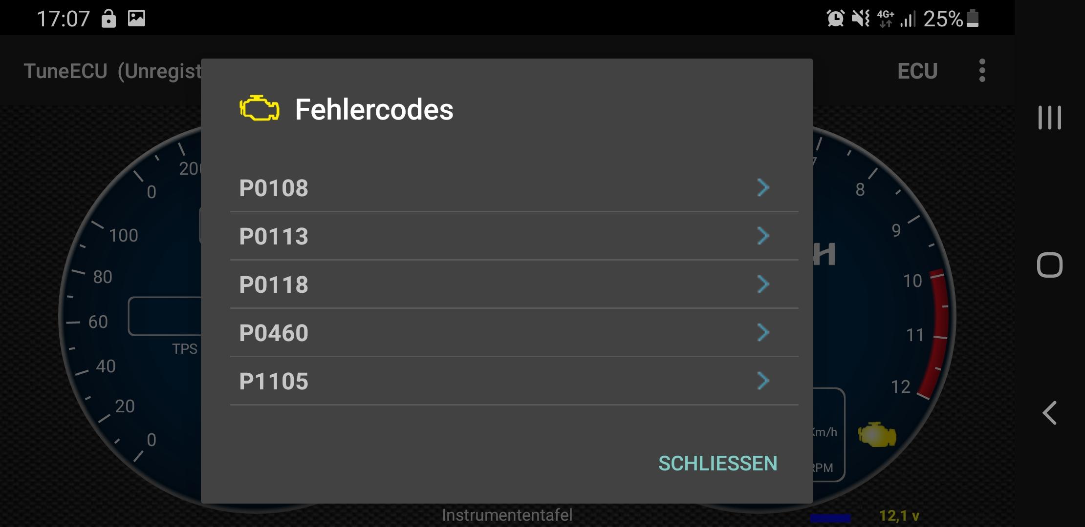

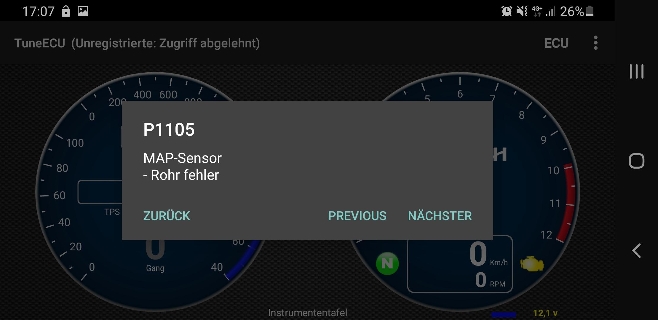

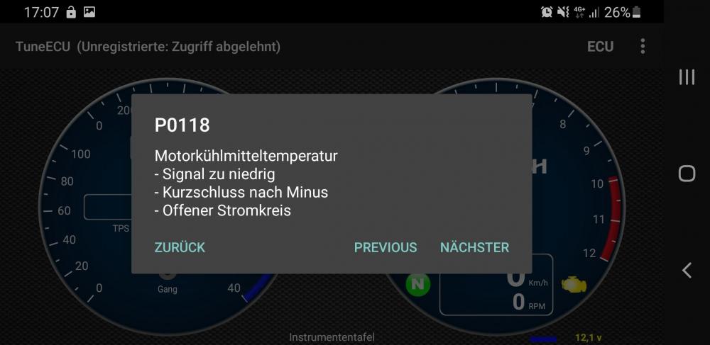

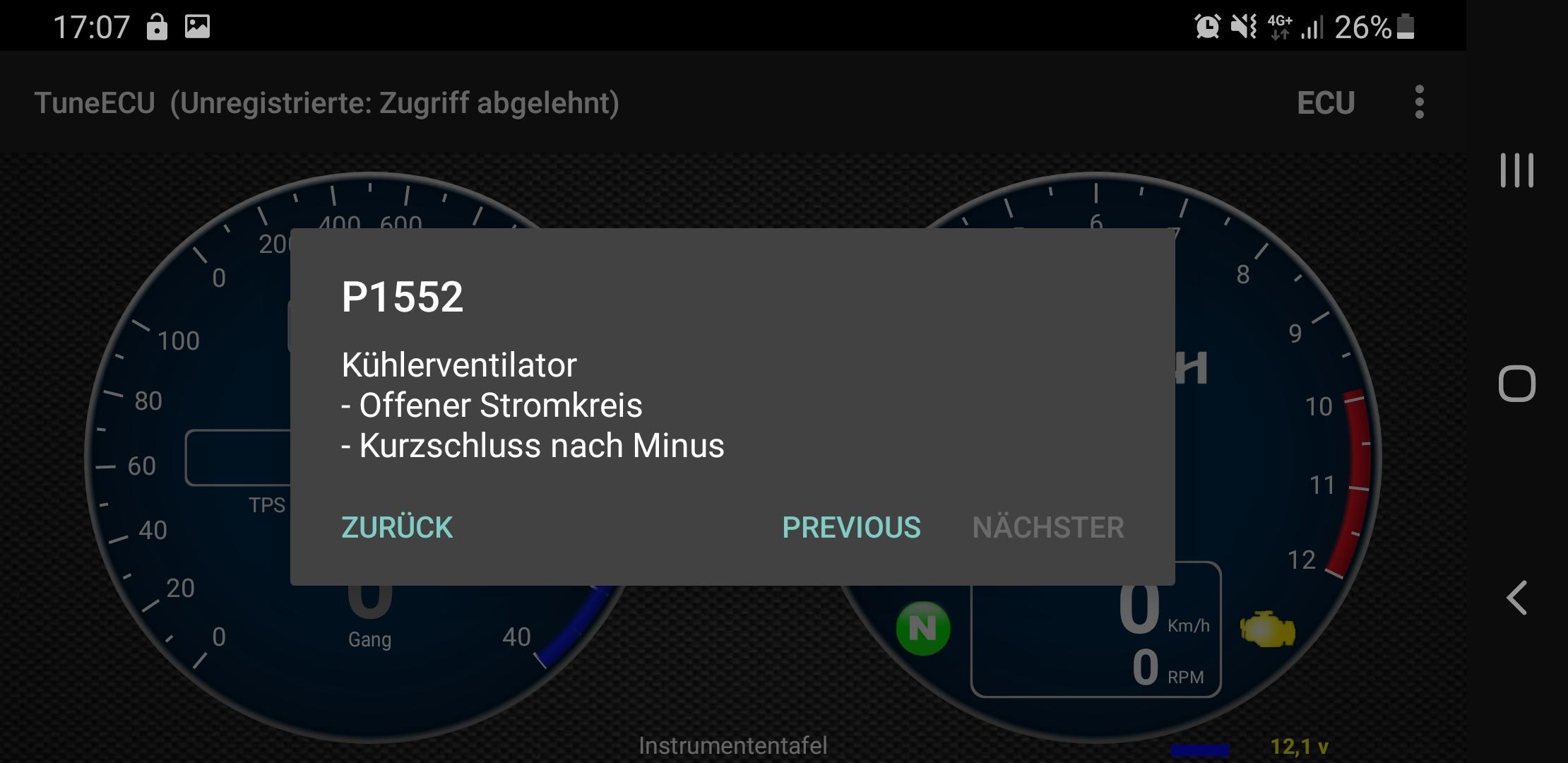

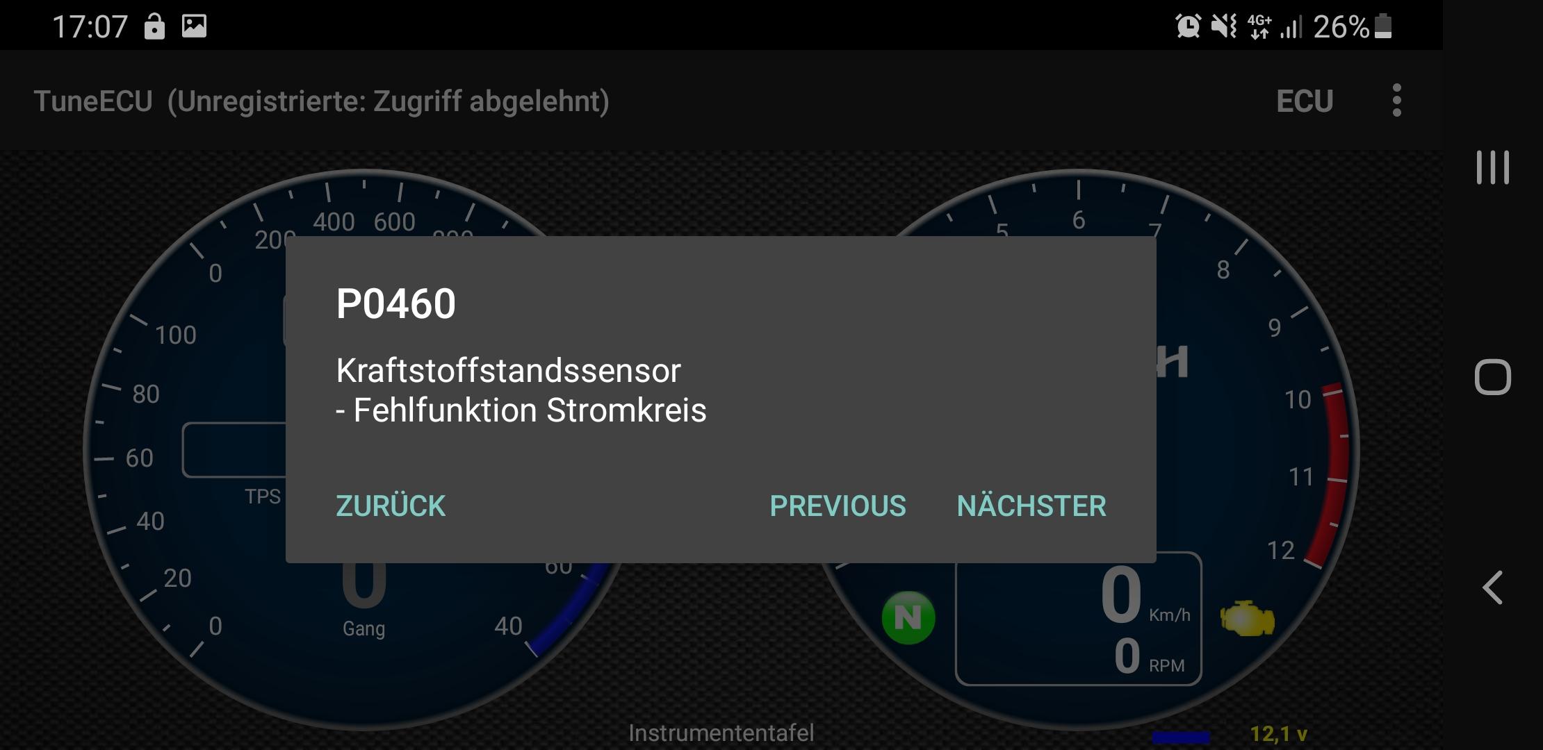

hasde Geschrieben 13. Juli 2021 Autor report Geschrieben 13. Juli 2021 Ich werde beide Vorschläge mal versuchen. Aktuell aber habe ich nun zusätzlich einen unrunden Motorlauf und viele Fehler im Steuergerät. Alle möglichen Sensoren ca. 5 melden Kurzschlüsse. Zitieren
darklife Geschrieben 13. Juli 2021 report Geschrieben 13. Juli 2021 vor 7 Minuten schrieb hasde: Alle möglichen Sensoren ca. 5 melden Kurzschlüsse. Kannst du das mal bitte auflisten? Zitieren
hasde Geschrieben 13. Juli 2021 Autor report Geschrieben 13. Juli 2021 hätte ich mal einen Screenshot gemacht. Liefer ich nach. Komme nur bis zum WE nicht mehr dazu. Zitieren

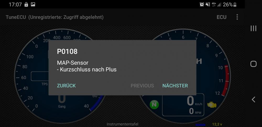

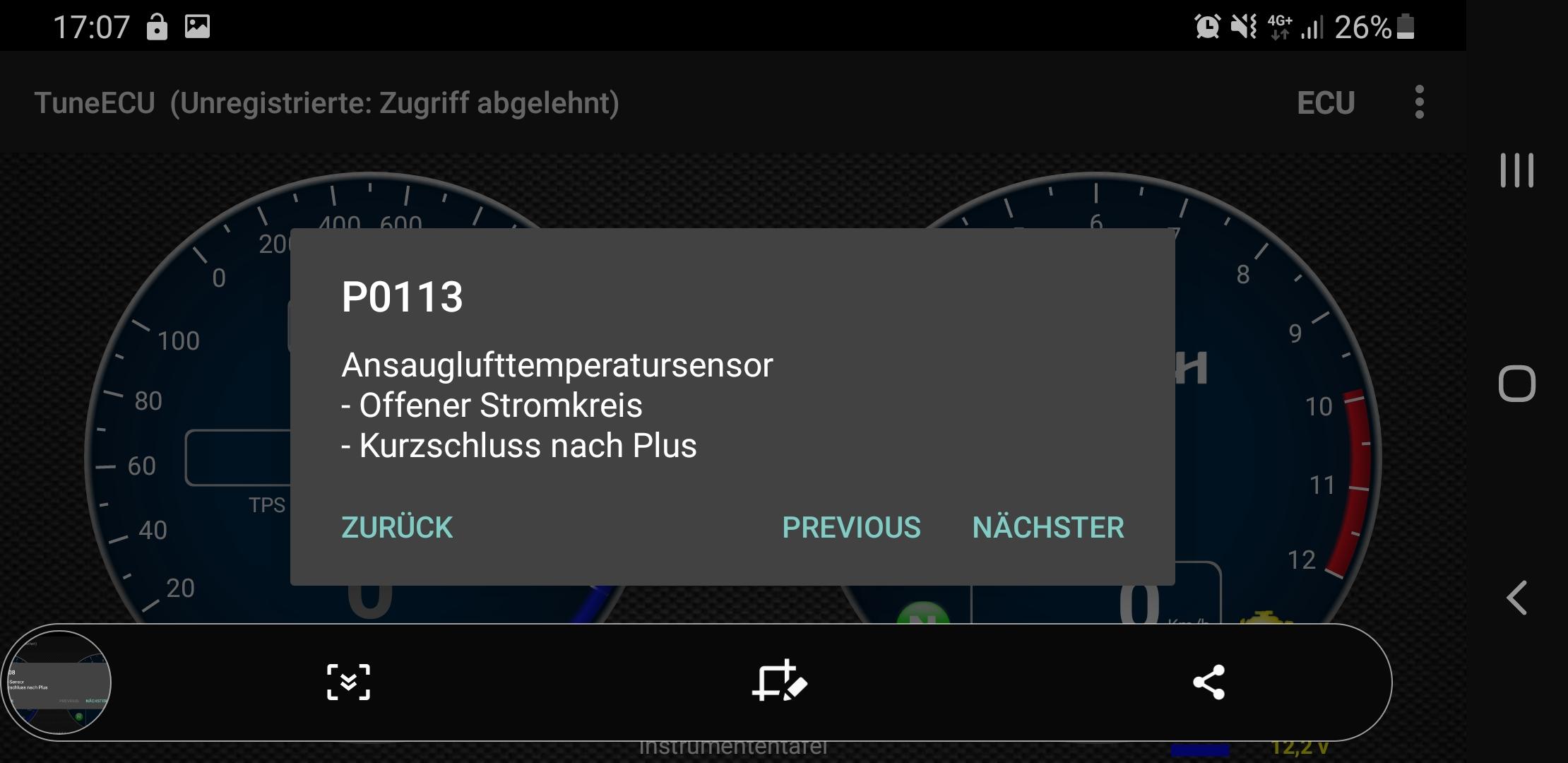

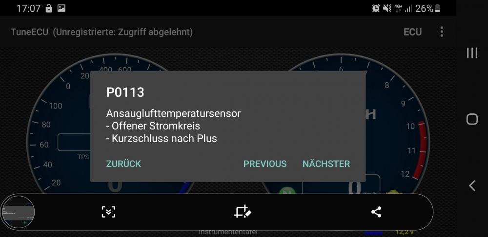

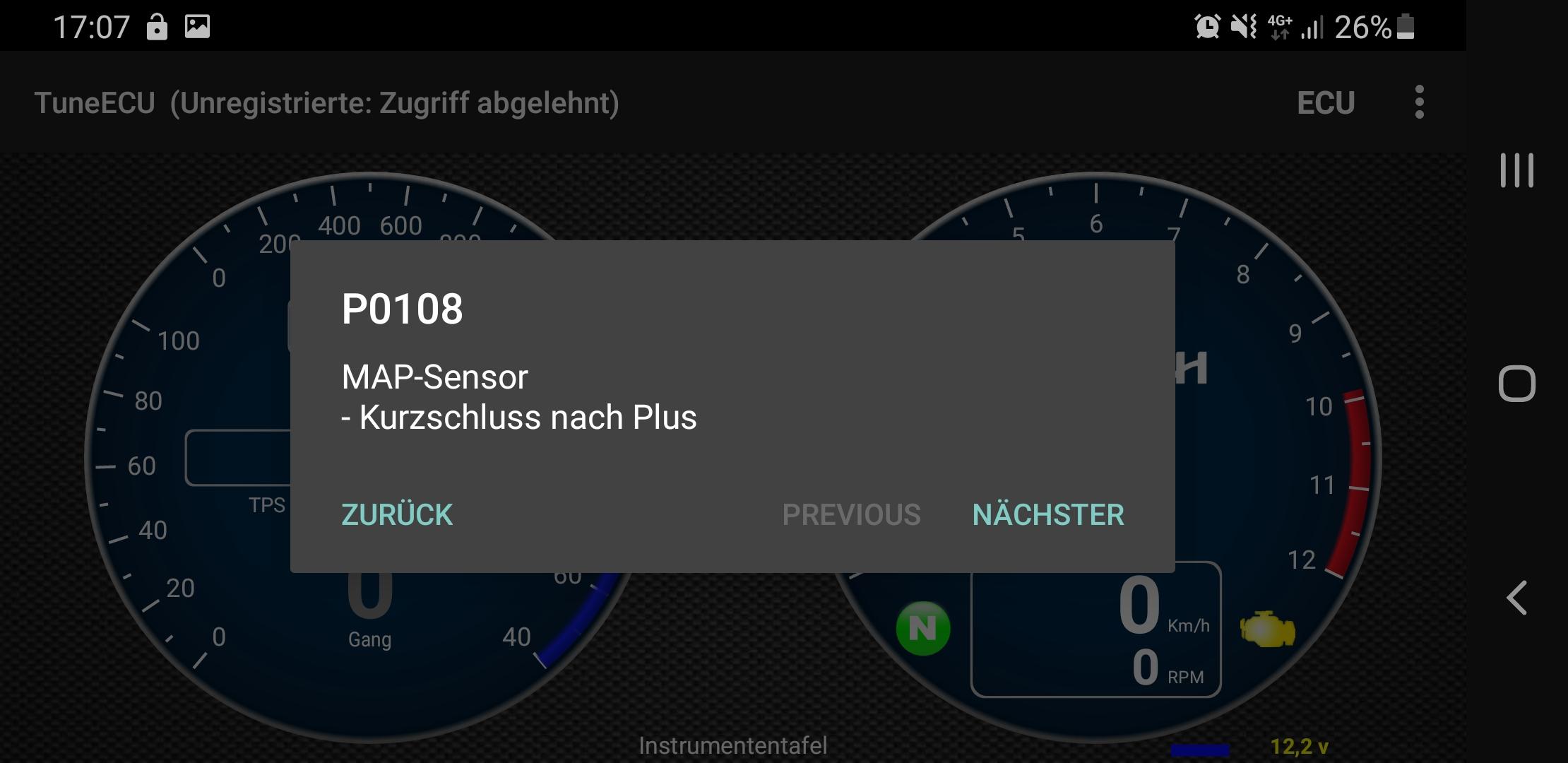

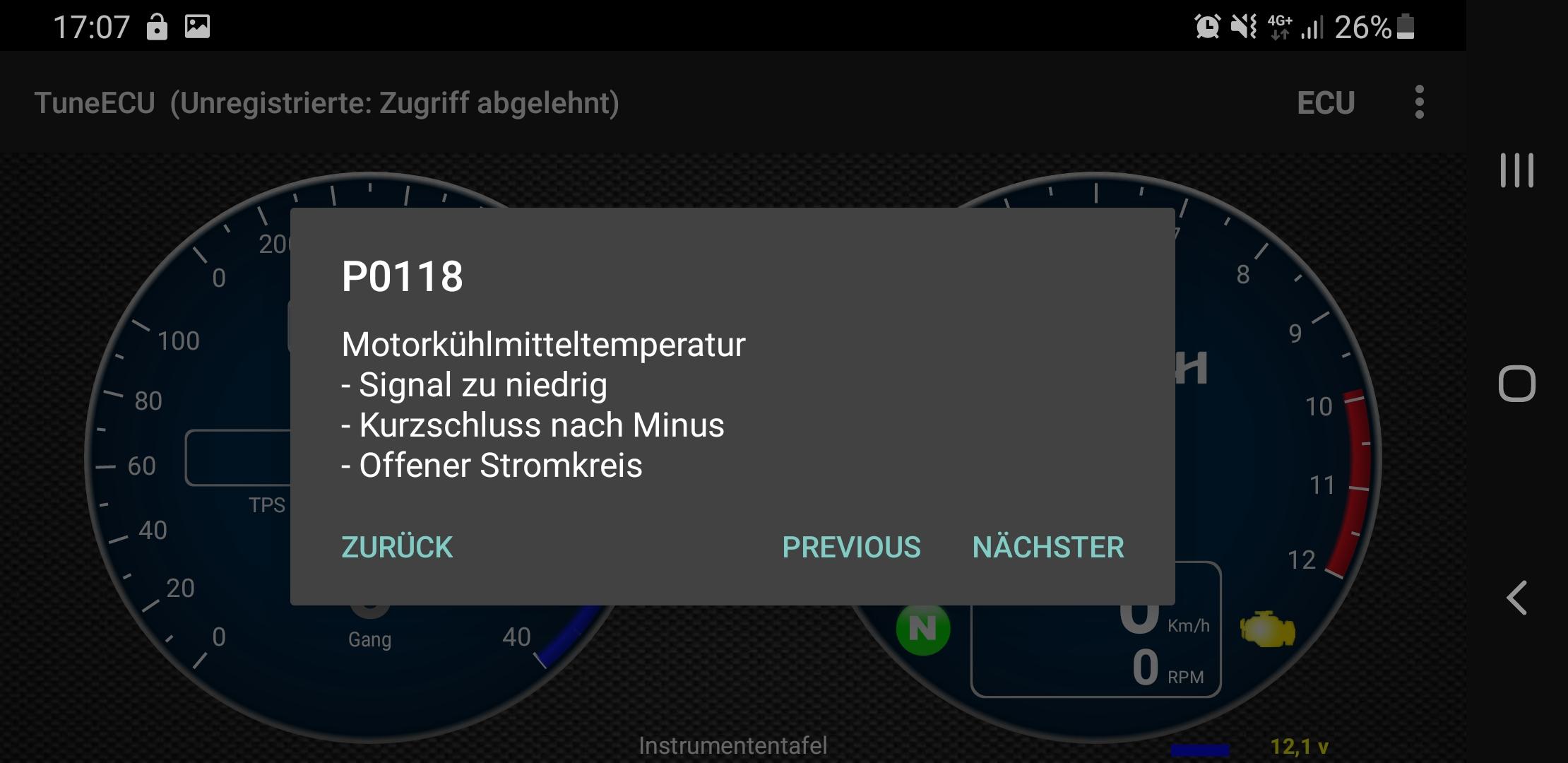

hasde Geschrieben 16. Juli 2021 Autor report Geschrieben 16. Juli 2021 Anbei die Fehlermeldungen. Wie bekomme ich die am Besten raus? Zitieren

starfighter1967 Geschrieben 17. Juli 2021 report Geschrieben 17. Juli 2021 Und mal wie bereits hier erwähnt wurde das Relais prüfen ob es immer einwandfrei schaltet. Sicherung auch mal sicherheitshalber wechseln, kam schon mal vor das nur ein Haarriß vorhanden war Was die Fehlermeldungen angeht, hattest Stecker ab und Zündung ein? Oder war die Bordspannung mal zu niedrig. Fehlercodes mit Tune Ecu löschen, wenn kein Zugriff möglich ist könnte es aber unter Umständen auch auf einen Fehler vom Steuergerät hindeuten. Zitieren
hasde Geschrieben 17. Juli 2021 Autor report Geschrieben 17. Juli 2021 vor 3 Stunden schrieb starfighter1967: Und mal wie bereits hier erwähnt wurde das Relais prüfen ob es immer einwandfrei schaltet. Sicherung auch mal sicherheitshalber wechseln, kam schon mal vor das nur ein Haarriß vorhanden war Was die Fehlermeldungen angeht, hattest Stecker ab und Zündung ein? Oder war die Bordspannung mal zu niedrig. Fehlercodes mit Tune Ecu löschen, wenn kein Zugriff möglich ist könnte es aber unter Umständen auch auf einen Fehler vom Steuergerät hindeuten. Hallo Starfighter, ja, hatte Stecker ab und Zündung an, weil mein Mechaniker was testen wollte.. Jetzt muss ich irgendwie nen laptop fitmachen, um tuneecu darauf zu bekommen. Zitieren

hasde Geschrieben 17. Juli 2021 Autor report Geschrieben 17. Juli 2021 vor 6 Stunden schrieb starfighter1967: Und mal wie bereits hier erwähnt wurde das Relais prüfen ob es immer einwandfrei schaltet. Sicherung auch mal sicherheitshalber wechseln, kam schon mal vor das nur ein Haarriß vorhanden war Was die Fehlermeldungen angeht, hattest Stecker ab und Zündung ein? Oder war die Bordspannung mal zu niedrig. Fehlercodes mit Tune Ecu löschen, wenn kein Zugriff möglich ist könnte es aber unter Umständen auch auf einen Fehler vom Steuergerät hindeuten. Hallo Starfighter, ja, hatte Stecker ab und Zündung an, weil mein Mechaniker was testen wollte.. Hab gerade den Fehlerspeicher gelöscht. Gestartet, Fehler P1105: MAP Sensor Rohrfehler bleibt. Zitieren
starfighter1967 Geschrieben 17. Juli 2021 report Geschrieben 17. Juli 2021 (bearbeitet) Schlauch zum Sensor abgequetscht bei der Airboxmontage, oder sogar Anschluss der beiden Sensoren vertauscht? Bearbeitet 17. Juli 2021 von starfighter1967 Zitieren
hasde Geschrieben 17. Juli 2021 Autor report Geschrieben 17. Juli 2021 vor 13 Stunden schrieb starfighter1967: Einfach Schlauch nicht auf dem Sensor gehabt. Nun alles wieder gut. Wie mache ich einen TPS reset. Die Option gab es früher mal. Jetzt ist sie nicht mehr da? (TuneECU für Android). Es scheint wirklich das Relais gewesen zu sein. Aktuell konnte ich den Fehler nicht reproduzieren. Der Lüfter läuft und kühlt wie er soll. Ich bin aber nur kurz um den Block gefahren. Nun habe ich "nur noch" einen leicht unrunden Lauf. Die Zylinder zeigen unterschiedliche Drücke an, was vorher nicht so war. Ich denke ein TPS reset sollte das erledigen, oder? Zitieren
