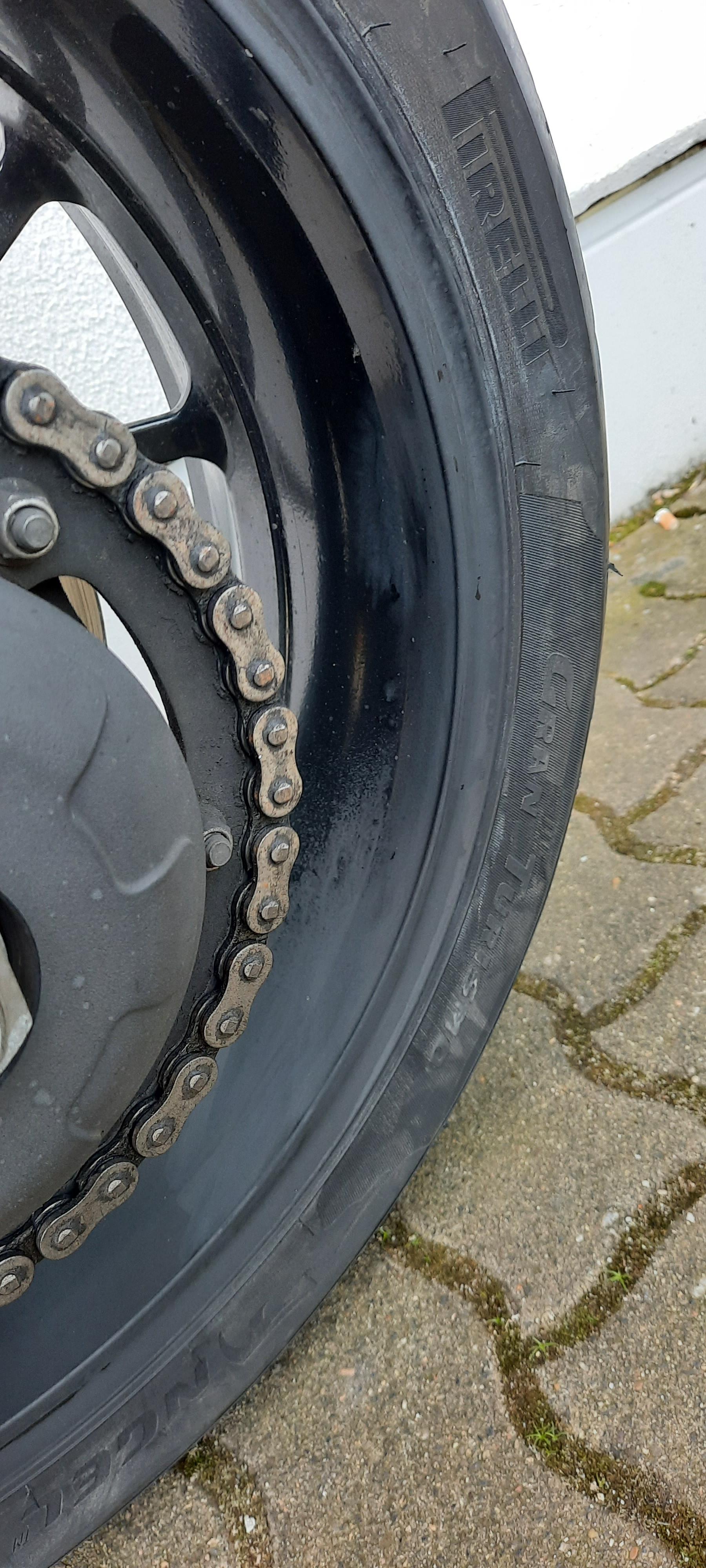

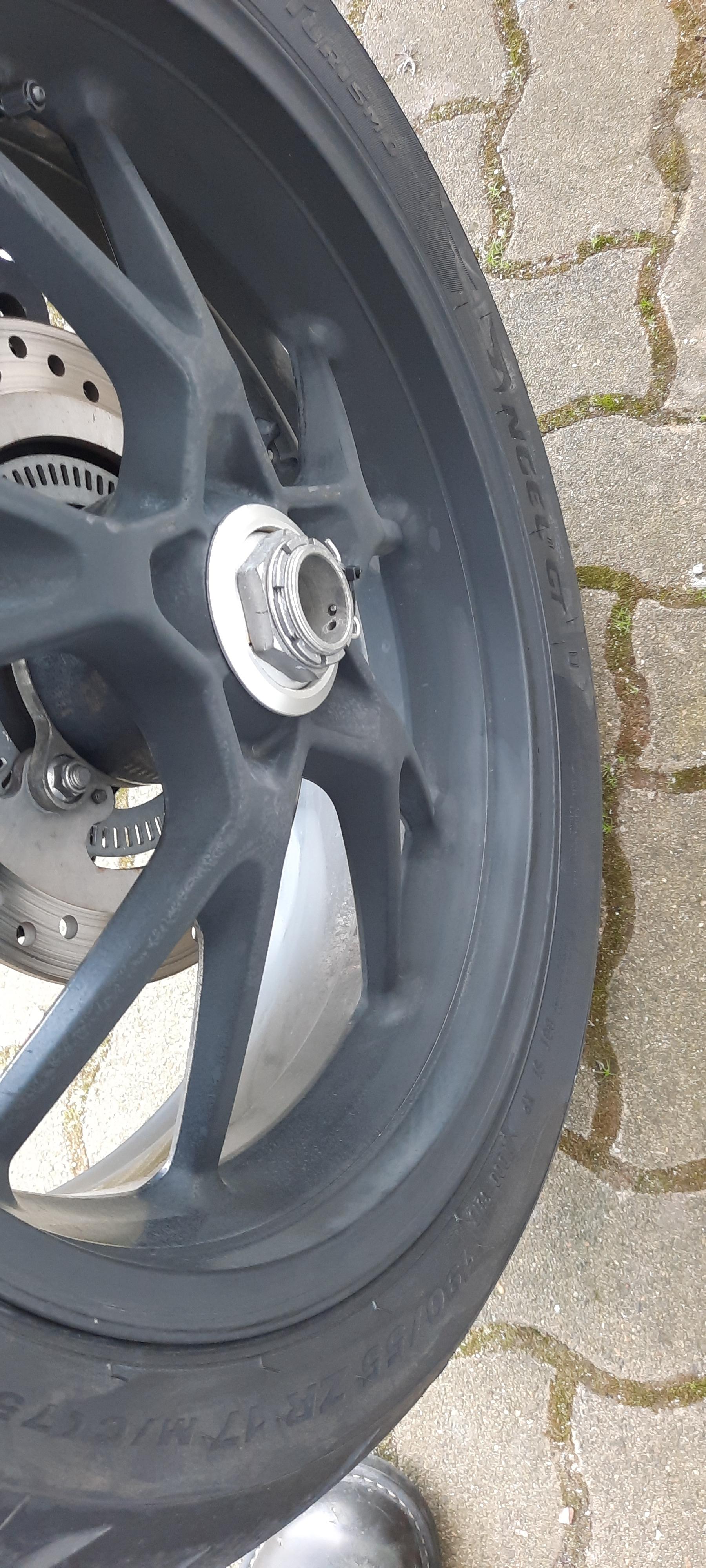

hmp332 Geschrieben 26. MĂ€rz 2021 report Geschrieben 26. MĂ€rz 2021 Hi, ich hab was wohl völlig bescheuertes gemacht... und suche euren Rat oder Hilfe. Bei meiner gebraucht gekauften Speedy habe uch die Felgenrand-Aufkleber entfernt, und dann die Klebereste mit nem Mittel entfernt, ...das hat dann die Felgen stumpf gemacht....đčđđ€Ź. Daher die Frage.... wie bekomme ich die wieder hin??? Boah fĂŒhl ich mich dĂ€mlich..... naja. Hoffe ihr könnt mir helfen.... Fotos anbei, vorne sieht nicht besser aus...đ« Zitieren
Rowdy Geschrieben 26. MĂ€rz 2021 report Geschrieben 26. MĂ€rz 2021 Glasstrahlen und neu lackieren lassen. Oder die vermutlich gĂŒnstigere Variante per Wassertransferdruck beschichten. Zitieren
Mad Mike Geschrieben 26. MÀrz 2021 report Geschrieben 26. MÀrz 2021 nem Mittel....wÀre hilfreich wenn du das MITTEL erwÀhnst....sieht aus wie abgelaugt... Zitieren
The Stig Geschrieben 26. MĂ€rz 2021 report Geschrieben 26. MĂ€rz 2021 War das Mittel 400er Schleifpapier? Gesendet von meinem M2007J17G mit Tapatalk hmp332 reagierte darauf 1 Zitieren
Tuebinger Geschrieben 26. MĂ€rz 2021 report Geschrieben 26. MĂ€rz 2021 Felgenrandaufkleber auch in der Mitte vom Felgenstern? hmp332 reagierte darauf 1 Zitieren
TripleInside Geschrieben 26. MĂ€rz 2021 report Geschrieben 26. MĂ€rz 2021 Glasstrahlen und neu lackieren lassen. Oder die vermutlich gĂŒnstigere Variante per Wassertransferdruck beschichten.Hat das schon mal gemacht; ich meine eine Felge mit Wassertransferdruck beschichtet? Erfahrungen zu Haltbarkeit?GruĂNorbert.. ĂŒber ein mobiles EndgerĂ€t. Zitieren
Krylov Geschrieben 26. MÀrz 2021 report Geschrieben 26. MÀrz 2021 Hast Du mal probiert, ob Du das vielleicht auch einfach nur rauspoliert bekommst? Lack scheint ja noch genug drauf zu sein - wÀre vielleicht mal einen Versuch wert.  Marsipulami, LuKu, The Stig und 1 Weiterer reagierten darauf 2 2 Zitieren
azac Geschrieben 26. MÀrz 2021 report Geschrieben 26. MÀrz 2021 Das Wundermittel heisst 3M und Poliermaschiene 1000der Schleifpapier ,dann die weisse Polierpaste von 3M dan die Gelbe und zum schluss die Rosafarbene. Zitieren
hmp332 Geschrieben 26. MĂ€rz 2021 Autor report Geschrieben 26. MĂ€rz 2021 vor 23 Minuten schrieb Krylov: Hast Du mal probiert, ob Du das vielleicht auch einfach nur rauspoliert bekommst? Lack scheint ja noch genug drauf zu sein - wĂ€re vielleicht mal einen Versuch wert.  Ja, da werde ich wohl mit anfangen...  Das Mittel....bin mir nicht sicher obs der Felgenreiniger oder der "Etikettenentferner fĂŒr empfindliche OberflĂ€chen" von WĂŒrth war...đđđ Zitieren
Krylov Geschrieben 26. MÀrz 2021 report Geschrieben 26. MÀrz 2021 Mach Dir keinen Kopf. Shit happens, auch den Besten unter uns. (Doof ist per Definition ja nur der, dem dann die eigenen Fehler irgendwann bekannt vorkommen. )  Marsipulami, EisenReiter3 und LuKu reagierten darauf 1 2 Zitieren
Dieter65 Geschrieben 26. MĂ€rz 2021 report Geschrieben 26. MĂ€rz 2021 Ich wĂŒrde es auch erst mit einer guten Politur versuchen, die muss aber schleifend sein, dann mit einer Fish Politur drĂŒber. Muss aber nicht helfen, mir hat es mal ein alten roten Renault versaut, weil so Arsch in der Waschhalle den Reiniger nicht verdĂŒnnt hatte. Das hat alles Polieren nicht geholfen, nach ein paar Wochen hat der wieder gleich ausgesehen. Sonst zum Lacker neu tĂŒnchen lassen Zitieren
Dieter65 Geschrieben 26. MĂ€rz 2021 report Geschrieben 26. MĂ€rz 2021 Hast den Reiniger bzw. Entferner auf die warme Felge drauf geknallt oder in der Sonne stehen gehabt Zitieren
jochen-steini Geschrieben 26. MĂ€rz 2021 report Geschrieben 26. MĂ€rz 2021 ich wĂŒrde es auch mit mit Schleifpolitur und anschlieĂen feine Politur versuchen. Das bekommt man wieder hin. Zitieren
madcow Geschrieben 26. MĂ€rz 2021 report Geschrieben 26. MĂ€rz 2021 WĂŒrde es auch mit polieren versuchen. Wenn es etwas bringt, dann ab zum Profiaufbereiter damit :) Zitieren
azac Geschrieben 26. MĂ€rz 2021 report Geschrieben 26. MĂ€rz 2021 (bearbeitet) vor 20 Minuten schrieb azac: Das Wundermittel heisst 3M und Poliermaschiene 1000der Schleifpapier ,dann die weisse Polierpaste von 3M dan die Gelbe und zum schluss die Rosafarbene. nicht die weisse.. grĂŒn ist der Verschluss gelb ist dann eine Feinpolitur brauchst aber fĂŒr Felgen nicht zwingend. Rosa ist dann ein Wachs. oder Du nimmst einfach Metallpolitur von Tante Louise Bearbeitet 26. MĂ€rz 2021 von azac Zitieren

Tuebinger Geschrieben 26. MĂ€rz 2021 report Geschrieben 26. MĂ€rz 2021 vor einer Stunde schrieb Krylov: Mach Dir keinen Kopf. Shit happens, auch den Besten unter uns. (Doof ist per Definition ja nur der, dem dann die eigenen Fehler irgendwann bekannt vorkommen. )  @KrylovSchĂ€tze deine Kommentare immer sehr - der hier ist sehr wohltuend - und du hast ja so recht, nur wer nichts macht, macht auch nichts falsch... @Hemphatte mal den warmen Motor mit S100 Motorreiniger eingesprĂŒht und einwirken lassen Ergebnis sah genauso aus auf den Motordeckeln. Habs mit Neverdull Polierwatte in mehreren DurchgĂ€ngen wieder hinbekommen. Einfach mal ausprobieren. GruĂ vom T. LuKu und Marsipulami reagierten darauf 1 1 Zitieren
