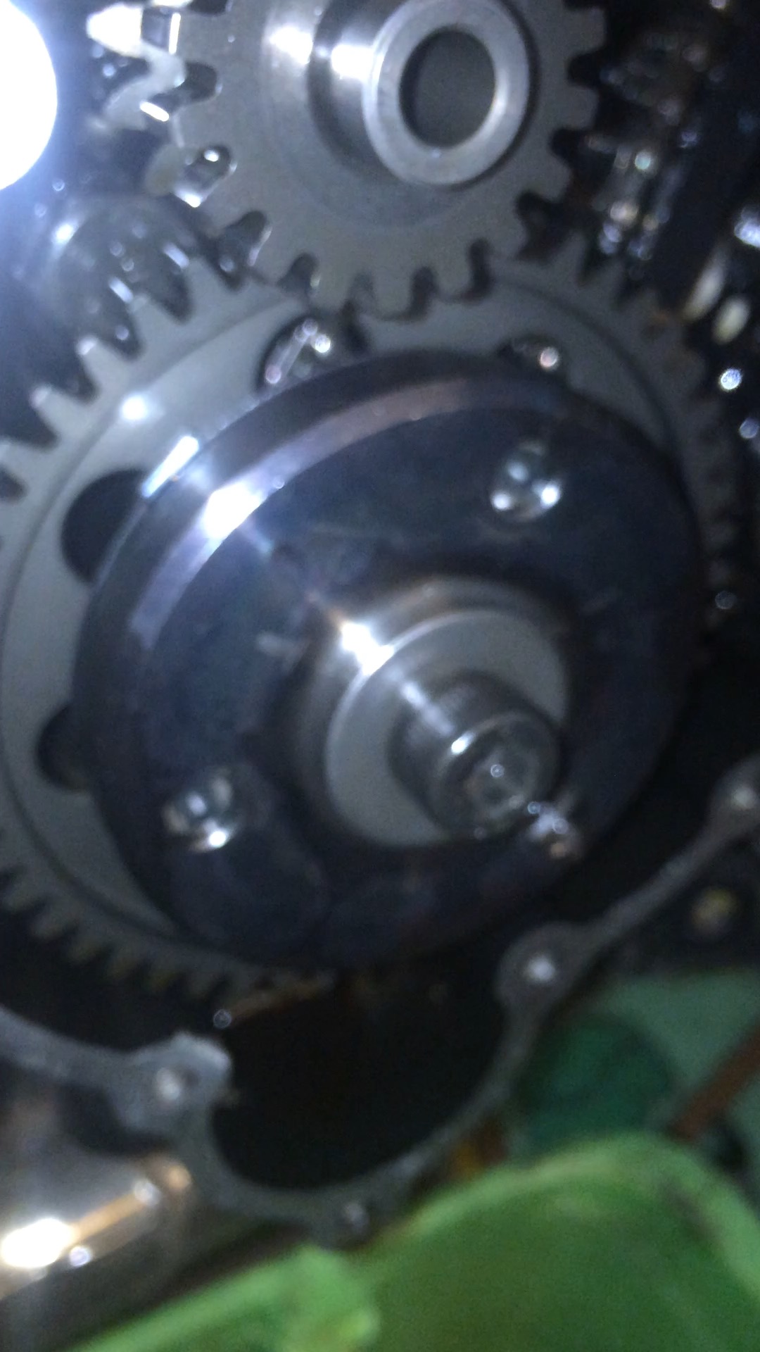

ManuelTriple Geschrieben 21. April 2021 Autor report Geschrieben 21. April 2021 So neuer Input : Anlasser ausgehang, Anlasser eingehang- das Geräusch hört man nun gut. Spieö der Welle und Lager füge ich bei, alles was geht. Hier muss doch einer sein der etwas Ahnung hat 😩bitte B51D7B87-5A85-4F3F-99DE-6A09B6CB141E.MOV B51D7B87-5A85-4F3F-99DE-6A09B6CB141E.MOV E7E34A40-7B5B-48FD-89AD-377F9A53E340.MOV 08C6EF8C-B5C8-4A0E-A216-474A3053AB64.MOV Zitieren

ManuelTriple Geschrieben 3. Mai 2021 Autor report Geschrieben 3. Mai 2021 Neuer Anlasserfreilauf: Verstärktes KIT , Kosten mit kleinteilen und einer Dichtung um und bei 500€ das quietschen war die Freilaufkupplung und das Säuslen am Motor waren die 3 leerlaufschläuche unter der Airbox, ab Stellmotor, diese wurden porös. Kosten 2€ , 2m länge 6mm Weichpvcschlauch. =D Im Stand sprang sie nun wieder top an, ruhig und nur motorgeschräusche. Probefahrt lässt noch auf sich warten..... das wetter... =/ Zitieren
