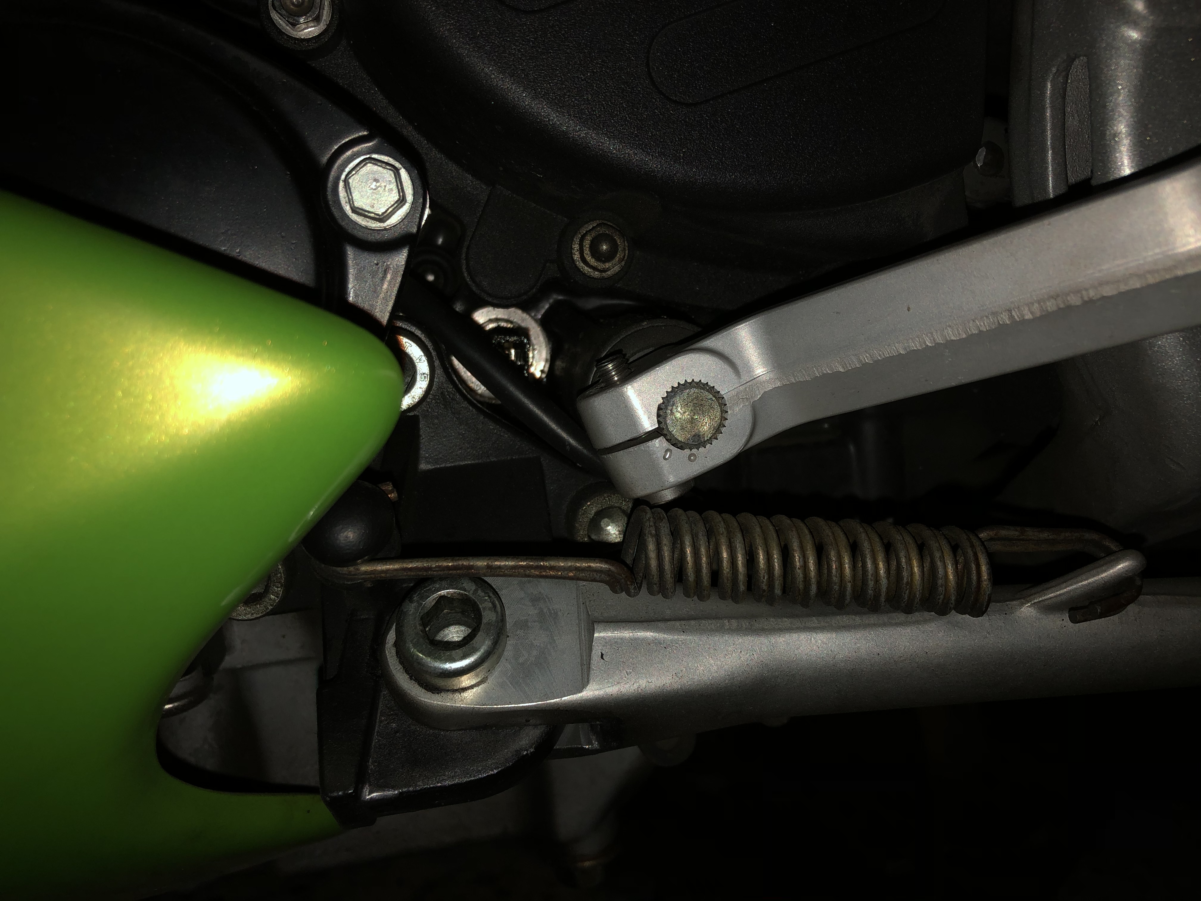

Jochen w Geschrieben 26. April 2021 report Geschrieben 26. April 2021 (bearbeitet) Das Moped hatte ich bei ebay Kleinanzeigen auch gesehen- bin eigentlich davon ausgegangen, dass es sich um eine Black Edition handelt. Ist sie aber nicht, laut Fahrgestellnummer ist sie am gleichen Tag vom Band gefallen, wie mein Frosch, also weder Baujahr 2001, noch 2005- meine ist EZ 2003. Zu Deinem Schaltproblem: ich kenne dies von diversen Japanesen- evtl hat jemand der Vorbesitzer den Schalhebel demontiert und bei der Montage das Hebelchen auf der Verzahnung verdreht, fluchten die Körnerpunkte auf Hebel und Schaltwelle nicht mehr, kommt es zu dem beschriebenen Phänomen- man sucht sich nen Wolf nach dem Leerlauf. Sehe gerade, Du hast ne Zubehörrastenanlage verbaut, da ist die Chance nochmal ungleich größer Bearbeitet 26. April 2021 von Jochen w Zitieren
Michael Förster Geschrieben 26. April 2021 Autor report Geschrieben 26. April 2021 vor 44 Minuten schrieb Jochen w: Das Moped hatte ich bei ebay Kleinanzeigen auch gesehen- bin eigentlich davon ausgegangen, dass es sich um eine Black Edition handelt. Ist sie aber nicht, laut Fahrgestellnummer ist sie am gleichen Tag vom Band gefallen, wie mein Frosch, also weder Baujahr 2001, noch 2005- meine ist EZ 2003. Zu Deinem Schaltproblem: ich kenne dies von diversen Japanesen- evtl hat jemand der Vorbesitzer den Schalhebel demontiert und bei der Montage das Hebelchen auf der Verzahnung verdreht, fluchten die Körnerpunkte auf Hebel und Schaltwelle nicht mehr, kommt es zu dem beschriebenen Phänomen- man sucht sich nen Wolf nach dem Leerlauf. Sehe gerade, Du hast ne Zubehörrastenanlage verbaut, da ist die Chance nochmal ungleich größer Ja ist Zubehör könnte natürlich auch sein. Aber wie bekomme ich das raus Zitieren
Jochen w Geschrieben 26. April 2021 report Geschrieben 26. April 2021 In der Montageanleitung der Rastenanlage nachschauen! Zitieren
Michael Förster Geschrieben 26. April 2021 Autor report Geschrieben 26. April 2021 vor einer Stunde schrieb Jochen w: Das Moped hatte ich bei ebay Kleinanzeigen auch gesehen- bin eigentlich davon ausgegangen, dass es sich um eine Black Edition handelt. Ist sie aber nicht, laut Fahrgestellnummer ist sie am gleichen Tag vom Band gefallen, wie mein Frosch, also weder Baujahr 2001, noch 2005- meine ist EZ 2003. Zu Deinem Schaltproblem: ich kenne dies von diversen Japanesen- evtl hat jemand der Vorbesitzer den Schalhebel demontiert und bei der Montage das Hebelchen auf der Verzahnung verdreht, fluchten die Körnerpunkte auf Hebel und Schaltwelle nicht mehr, kommt es zu dem beschriebenen Phänomen- man sucht sich nen Wolf nach dem Leerlauf. Sehe gerade, Du hast ne Zubehörrastenanlage verbaut, da ist die Chance nochmal ungleich größer Also der Punkt auf der Schaltwelle fluchtet mit dem Schlitz im Schalthebel. Zitieren
Michael Förster Geschrieben 26. April 2021 Autor report Geschrieben 26. April 2021 Gerade eben schrieb Jochen w: In der Montageanleitung der Rastenanlage nachschauen! War grade schauen, es fluchtet Zitieren
Jochen w Geschrieben 26. April 2021 report Geschrieben 26. April 2021 Bei der originalen Anlage sitzt der Hebel direkt auf der Welle- das würde ich Zahn für Zahn verdrehen und testen. Zitieren
Michael Förster Geschrieben 26. April 2021 Autor report Geschrieben 26. April 2021 vor 1 Minute schrieb Jochen w: Bei der originalen Anlage sitzt der Hebel direkt auf der Welle- das würde ich Zahn für Zahn verdrehen und testen. Danke werde ich morgen gleich mal probieren Zitieren
Michael Förster Geschrieben 28. April 2021 Autor report Geschrieben 28. April 2021 Am 26.4.2021 um 21:43 schrieb Jochen w: Bei der originalen Anlage sitzt der Hebel direkt auf der Welle- das würde ich Zahn für Zahn verdrehen und testen. So originale rastenanlage heute angebaut und originalen Schalthebel. Und siehe da es funktioniert. Lag wohl doch an der Zubehör rastanlage. Zitieren
