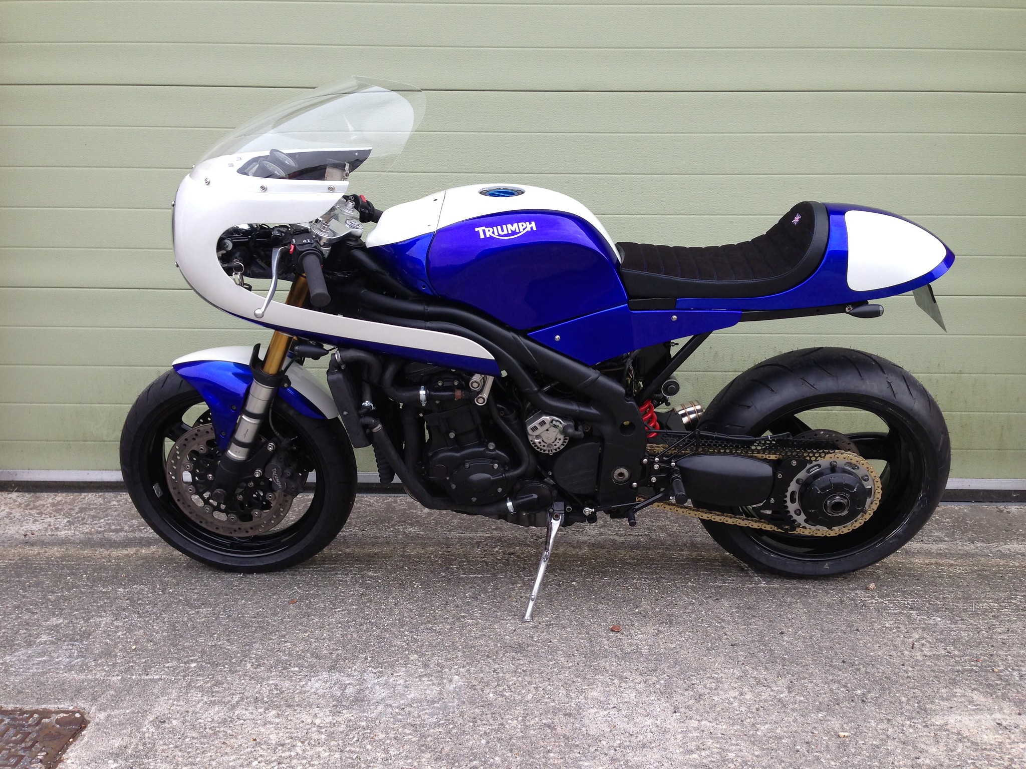

Zioux Geschrieben 26. April 2021 report Teilen Geschrieben 26. April 2021 Kleiner Nachtrag: So macht man das schönste Heck noch schöner: Originales Rücklicht einlaminiert und gelackt. Selbst der Tüv-Prüfer der den fehlenden Kantenschutz am Flyscreen bemängelt hat, hat das nicht gestört. Zitieren Link zu diesem Kommentar Auf anderen Seiten teilen Mehr Optionen zum Teilen...
Mark-Oh Geschrieben 26. April 2021 report Teilen Geschrieben 26. April 2021 Oder so Zitieren Link zu diesem Kommentar Auf anderen Seiten teilen Mehr Optionen zum Teilen...
Stixi Geschrieben 26. April 2021 Autor report Teilen Geschrieben 26. April 2021 vor einer Stunde schrieb Zioux: Moin, bevor Du mit dem Sägen anfängst, fahre zum Tüv und sprich das mit ihm durch. Dann sind die Jungs gefragt und gleich im Boot. Weil er muss es ja auch ggf. abnehmen. Gedanklich bin ich bei Atlan. Du fängst an, eines der schönsten Hinterteile der Motorradgeschichte zu verändern. Was hälst von einem 1-Mann Höcker, bzw. Sitzbank? Kalick mich. Verkleidung, weg, runde Lampe, flach Linie, schicke Farbe, alles etwas gecleant, fertig. Gruß Zioux Das habe ich auf jeden Fall vor. Ich kenne einen Prüfingineur der die Einzelabnahme machen kann. Mit dem werde ich das vorher besprechen. Was mir an der Heckverkleidung nicht gefällt, sind die Seiten. Das ist mir alles zu breit. Daher habe ich schon überlegt die bestehende Verkleidung so zu bearbeiten, dass diese seitlichen Lufthutzen weg kommen, der hintere Teil gekürzt und mit einem "Bürzel" versehen wird. Aus dem dann eine Form machen und mit Gfk ein komplett eigenständiges Heck machen. Habe einen in der Nachbarschaft der sowas kann. Mit dem werde ich mich die Tage mal unterhalten. Der Link auf das Heck ist hilfreich, falls ich mit meiner eigenen Idee nicht weiterkomme ist das ne Alternative. Und in der Tat, andere Front (Rundscheinwerfer), schöne Lackierung (habe ich schon im Kopf), Felgen aufbereiten und eben das Heck. An die Gabel möchte ich noch etwas Hand anlegen, andere Federn. Entweder von Wilbers oder von Öhlins. Weiterhin ein Steuerkopflager von Emil Schwarz. Mehr braucht es dann tatsächlich nicht mehr. Leistung hat sie genug und ohne Verkleidung ist Endgeschwindigkeit eh Blödsinn Zitieren Link zu diesem Kommentar Auf anderen Seiten teilen Mehr Optionen zum Teilen...
Stixi Geschrieben 26. April 2021 Autor report Teilen Geschrieben 26. April 2021 vor einer Stunde schrieb Zioux: Kleiner Nachtrag: So macht man das schönste Heck noch schöner: Originales Rücklicht einlaminiert und gelackt. Selbst der Tüv-Prüfer der den fehlenden Kantenschutz am Flyscreen bemängelt hat, hat das nicht gestört. So in der Art habe ich mir das Design der Lackierung vorgestellt, nur andere Farben. Zitieren Link zu diesem Kommentar Auf anderen Seiten teilen Mehr Optionen zum Teilen...

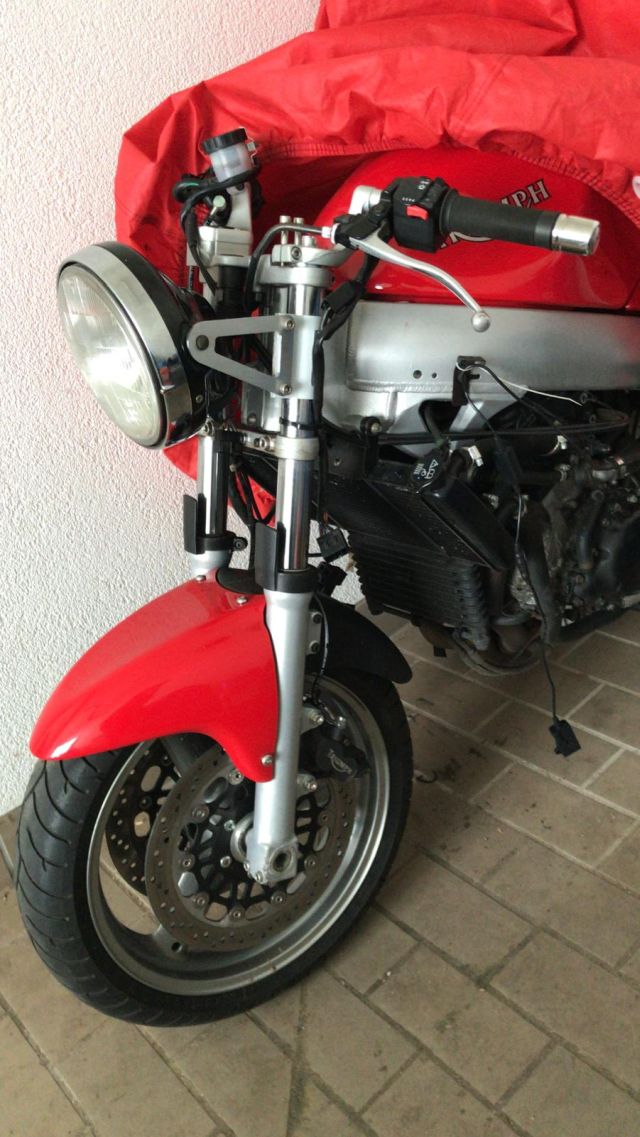

Hühnermörder Geschrieben 1. Mai 2021 report Teilen Geschrieben 1. Mai 2021 (bearbeitet) Toll- ein 955er Caferacer Thread :-). Ich hatte mal begonnen dem Ricambi Schönheck unter einer Bandsäge die Pausbacken abzusägen und das ganze zumindest schon mal mit Roofmate und PU Schaum wieder geschlossen. Da fehlt jetzt aber noch die komplette Spachtel- und Schleifarie. Und weil ich soetwas schon einmal gemacht habe, weiß ich ich nicht, ob ich das Urmodell vor meiner Beerdigung noch fertig bekomme ;-) Glücklicherweise fiel mir jüngst eine günstige, weil verschürfte ST 695AB in die Hände. Das wird jetzt ein sehr puristischer Cafe Racer mit 240er XJ-650 Funzel und einem Instrumentenhalter frei nach cafercerkitsUK . Werde das Temp.Instrument wohl weglassen. Prinzipiell müßte es bei der t595 ähnlich machbar sein. Jedenfalls plan ich nebenher den Umbau der Sprint auf 45er Daytona Gabel- die ist einfach unglaublich schön... Die Lampe an der ST ist probehalber schon mal dran, nachdem der erste Satz Halter zu kurz geraten war und der Topf mit dem Zündschluß kollidierte. Derzeit wird an der Maßermittlung der Gabelgeometrie für das Instrumentenblech gefrickelt. Bin noch nicht ganz hinter die triumphsche Konstruktionsmenthalität gekommen, aber wenn das fertig ist, mach ich mal ein Foto. Hier Bilder vom Lampendings. VG Jörg Bearbeitet 1. Mai 2021 von Hühnermörder Zitieren Link zu diesem Kommentar Auf anderen Seiten teilen Mehr Optionen zum Teilen...
Stixi Geschrieben 1. Mai 2021 Autor report Teilen Geschrieben 1. Mai 2021 Gute Idee mit dem Frontscheinwerfer. Das seh ich mir mal genauer an. Zitieren Link zu diesem Kommentar Auf anderen Seiten teilen Mehr Optionen zum Teilen...
