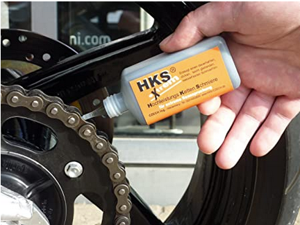

Oldschool-63 Geschrieben 27. April 2021 report Geschrieben 27. April 2021 Hallo zusammen, wie sind Eure Erfahrungen mit HKS? Ich habe das jetzt seit 1.800 km im Einsatz und bin sehr zufrieden: schmiert gut, wird nicht abgeschleudert, und sowohl Mensch und Maschine bleiben sauber. Nach 1.030km im Trockenen immer noch Restschmierung vorhanden. Gibt es schon Langzeit-Erfahrungen? Zitieren
T-Time Geschrieben 27. April 2021 report Geschrieben 27. April 2021 vor 3 Stunden schrieb Oldschool-63: Gibt es schon Langzeit-Erfahrungen? Ja, hier, ich! Nutze seit 2013 nichts anderes mehr. Kettensatz meiner verflossenen NJ habe ich dann, nachdem ich sie immer damit behandelte, präventiv mit 47kkm getauscht. TOP das Gelump, mir kommt nix anderes an die Kette. Habe mir angewöhnt, nach 800 - 1000 km zu träufeln, das funktioniert auf lange Sicht hervorragend. Ich habe hier 2 Mofetten im Haushalt,die Nachbarschaft kommt auch schnorren, trotzdem hält das 500mL - Gebinde um die 5 Jahre. Excellentes Preis-/ Leistungsverhältnis. Sehr zu empfehlen, aber wie dieser Thread in seinem weiteren Verlauf sicher zeigen wird, - reine Glaubensfrage. Bei anderen Produkten ist ein relativ hohes Niveau inzwischen auch gegeben. Von S100 höre ich nix Negatives. Gruß Zitieren
Förster Geschrieben 27. April 2021 report Geschrieben 27. April 2021 Ich kann mich da nur anschließen. Bei 6000km pro Jahr reicht 4 mal Fetten und einmal Reinigen am Jahresanfang. Das "Fett" geht mit dem Reiniger auch gut wieder weg und die Kette hält länger. Ich hab bei 30tkm getauscht, weil mir die Zähne vom Alu-Kettenblatt zu spitz wurden. Zitieren

Fette Plunse Geschrieben 28. April 2021 report Geschrieben 28. April 2021 Moin, hatte über die Jahre auch schon alles durch, HKS ist ebenfalls seit Jahren meine erste Wahl. Der Herr Inschenöör vom Baurat maulte mal weil die Kette zu sauber/trocken sei, nach dem anfassen musste er seine Meinung revidieren ;-) Beim Wechsel auf HKS seinerzeit den Schmand mit Peter Lehmann gereinigt, dann die restlichen öligen Bestandteile vom Petroleum mit Bremsenreiniger entfettet, nach dem ablüften sorgfältig HKS zwischen die Laschen und auf die Rollen geträufelt. Beim neuen Kettensatz den HKS Reiniger genutzt, seit dem nur noch HKS Extreme. Ich träufel das Schmiermittel auf einen Lötpinsel und kann so alles gut und dünn bepinseln, auch die Laschen nicht vergessen, das die keinen Flugrost ansetzen können. Meine Erfahrungen decken sich mit Forums Meinung: seeehr ergiebig, wenig Dreck im Betrieb Bei mir nix anderes mehr. Zitieren
Oldschool-63 Geschrieben 28. April 2021 Autor report Geschrieben 28. April 2021 vor 9 Stunden schrieb Micha5575: Kannte das Zeug bis eben gar nicht. Habs mal gegoogelt. Wenn ich das richtig gelesen hab, muss man zunächst die Kette fettfrei bekommen. Wie habt ihr das gemacht? In Petroleum eingelegt oder so? Bin gerade wieder vom Kettenöler auf S100 umgestiegen... Ich hab meine Kette mit nem Petroleum Lumpen (nicht zu nass) sauber gewischt. Auf keinen Fall einlegen! Das wird Dir zumindest teilweise die Grundschmierung zerstören. Zitieren

orti Geschrieben 29. April 2021 report Geschrieben 29. April 2021 Ich benutze auch HKS Extrem, habe es beim Motorrad dazu bekommen(gebraucht) und bin dabei geblieben. Meins war sehr dickflüssig, fast zäh. Lt. Hersteller Anfrage ist ein verdünnen mit Waschbenzin möglich, bis es fast flüssig wie Wasser ist. Entsprich das eurer Konsistenz? Wie groß ist bei euch etwa das Dosierloch? Ich glaube bei mir kommt immer ein zu großer Tropfen raus. Ich beträufle jedes Kettengelenk jeweils links und rechts. Danach habe ich einige Flecken auf dem Boden. Logischerweise danach auch am Bike einzelne Spritzer. Zitieren
triplemops Geschrieben 29. April 2021 report Geschrieben 29. April 2021 (bearbeitet) Ja die Konsistenz ist auf jeden Fall 'dickflüssiger Sirup'. Aufgetragen wird mit der mitgelieferten Plastikflasche. @Micha5575 siehe direkter Beitrag vor deinem und ja du bist immer Willkommen....ist doch auch eine schöne Gelegenheit deine Schwiegereltern zu besuchen Bearbeitet 29. April 2021 von triplemops Zitieren

Fette Plunse Geschrieben 30. April 2021 report Geschrieben 30. April 2021 ...meiner Meinung ist es bei HKS wichtig NACH der Tour moderat zu schmieren, und nicht DAVOR. Dann ist es gut abgelüftet und saut so gut wie gar nicht herum, und wie so oft: Viel hilft nicht viel...;-) Zitieren
Atlan Geschrieben 30. April 2021 report Geschrieben 30. April 2021 vor 50 Minuten schrieb Fette Plunse: ...meiner Meinung ist es bei HKS wichtig NACH der Tour moderat zu schmieren, und nicht DAVOR. Dann ist es gut abgelüftet und saut so gut wie gar nicht herum, und wie so oft: Viel hilft nicht viel...;-) Das gilt aber generell, sofern man kein Permanentschmiersystem wie z.B. Scottoiler verwendet. Abends nach der Tour wird geschmiert. Zitieren
