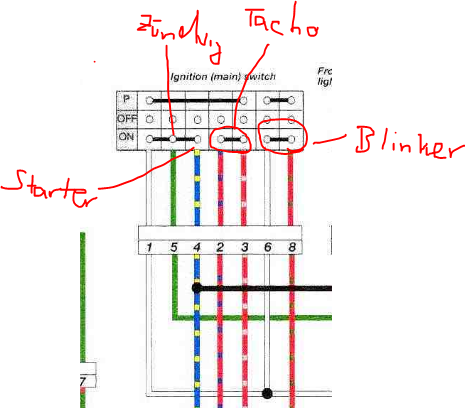

chris.mrpc Geschrieben 29. April 2021 Autor report Geschrieben 29. April 2021 (bearbeitet) Ergänzung: Ich habe in einem Triumph Schaltplan folgendes gefunden (Keine Ahnung ob der ähnlich zur Speedy ist) Danach macht es Sinn, dass die Blinker gehen obwohl Zündung und Tacho tot bleiben wenn Pin 4,5,2 oder 3 oder die 1 nen knacks hat ? Bearbeitet 29. April 2021 von chris.mrpc Zitieren

chris.mrpc Geschrieben 29. April 2021 Autor report Geschrieben 29. April 2021 Du würdest jedes Kabel dort durchtrennen und zu einer gewissen Länge ersetzen? Ich hatte gehofft ich kann im Schaltplan und durch die Symptome das ganze ein wenig eingrenzen. Grüße Zitieren
