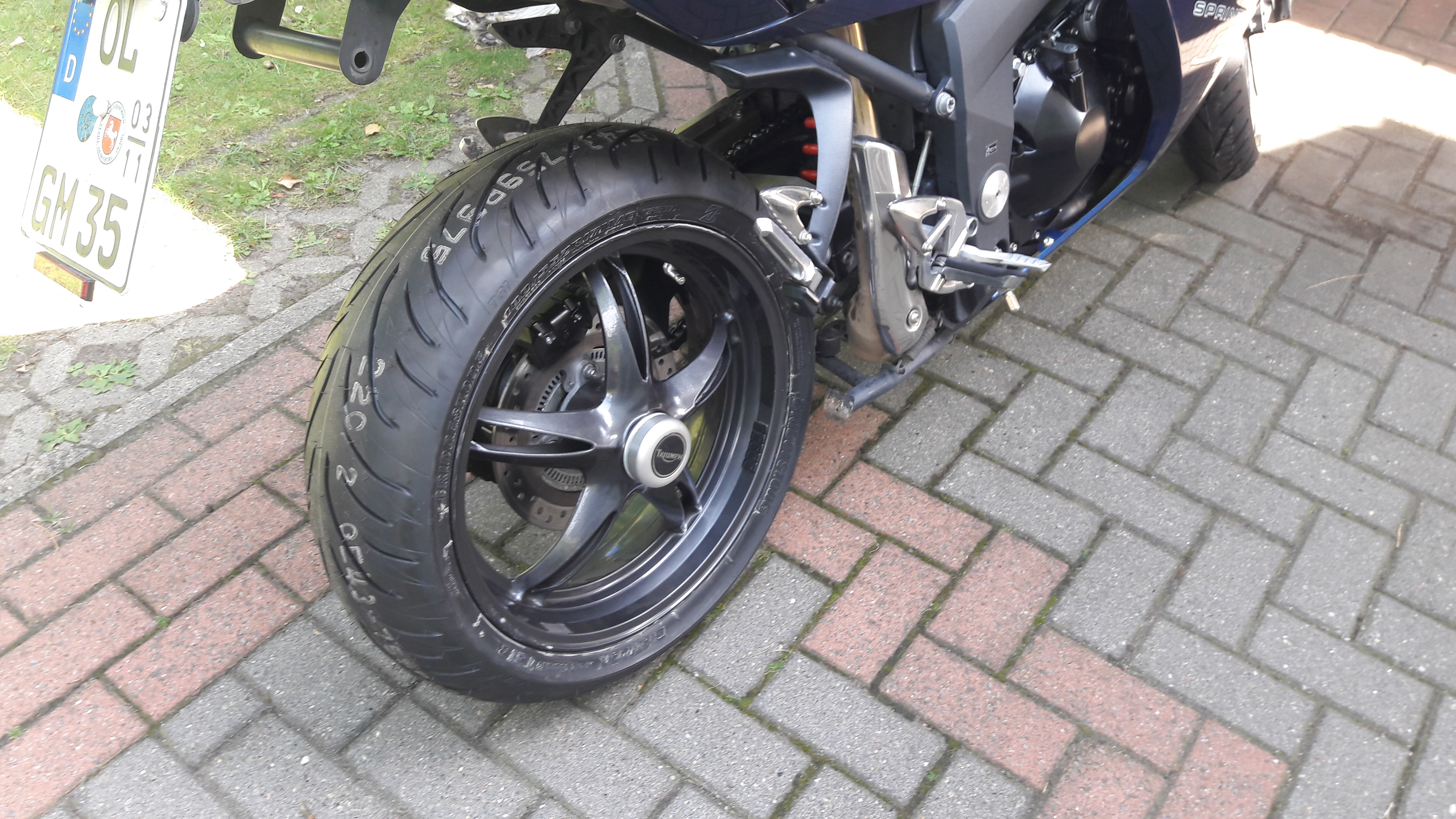

Bulldogge63 Geschrieben 30. April 2021 report Geschrieben 30. April 2021 Moin. Letzte Woche war ich mit meiner "neuen alten" Triumph Sprint ST 955i vor einer längeren Überlandfahrt auf dem Weg zu meiner befreundeten Motorrad-Werkstatt. 100m vor meinem Ziel gab es bei Schrittgeschwindigkeit einen lauten Knall, die Maschine wackelte beängstigend und blieb abrupt stehen. Dann rollte etwas silbernes an mir vorbei die Straße runter... Nachdem sich der erste Schreck bei mir gelegt hat habe ich die Maschine wackelig auf dem Seitenständer abgestellt. Dann habe erstmal das silberne Ding aufgehoben: Es war die hintere Zentralradmutter, die in einer verchromten Zierkappe saß. Anscheinend hat einer der Vorbesitzer den Sicherungssplint entfernt, damit diese verdammte Chromkappe drauf passt. Nach ca. 1000 gefahrenen Landstraßen-Kilometern hat sich die Zentralmutter in einer Spielstrasse gelöst und ist abgefallen. Und mit ihr das komplette Hinterrad. Wäre der Auspuff nicht so nah am Hinterrad gewesen, wäre es direkt auf die Straße gefallen... Und ich dazu! Hätte ich nicht den Abstecher zur Werkstatt gemacht wäre ich mit 100km/h auf der Landstraße abgeschmiert und könnte jetzt diese Zeilen nicht mehr schreiben. Meine Bitte an euch: Finger weg von diesen Chromkappen! Darunter ist kein Platz für einen Splint. Zum Glück haben weder ich noch meine Unterhose einen bleibenden Schaden davon getragen... Lancelot reagierte darauf 1 Zitieren

starfighter1967 Geschrieben 30. April 2021 report Geschrieben 30. April 2021 Ob das aber nur am fehlenden Splint lag? Kenne jede Menge die ohne Splint fahren und noch kein Problem hatten. Die kontrollieren allerdings auch reglemäßig ob alles ok ist. War den die Federscheibe überhaupt verbaut oder wurde die vielleicht vergessen? triplehead und Flyguy reagierten darauf 1 1 Zitieren
East Geschrieben 1. Mai 2021 report Geschrieben 1. Mai 2021 Das Problem bei der ganzen Sache ist, hat der Vorbesitzer alles in der richtigen Reihenfolge montiert! Erst die flache U-Scheibe, dann die Federscheibe mit der Wölbung zum Gewinde hin zeigend und anschließend mit dem richtigen Drehmoment angezogen? Ich hatte jetzt auf 140.000km noch nie eine lockere Zentralmutter gehabt. triplehead reagierte darauf 1 Zitieren
joe8353 Geschrieben 1. Mai 2021 report Geschrieben 1. Mai 2021 Hi, Erstmal: herzlichen Glückwunsch, gut dass dir nix passiert ist. Ich hab auch eine Alukappe drüber. Bei mir ist aber Platz für einen Splint, halt nicht der original Splint sondern ein Einmal-Split. Offen gestanden hätte ich erwartet, dass das Hinterrad "eiert", wenn die Mutter lose wird. Ich bin überrascht, dass das bei dir "auf einen Schlag" passiert ist. Gerhard Zitieren
Bulldogge63 Geschrieben 1. Mai 2021 Autor report Geschrieben 1. Mai 2021 Ich denke (hoffe) , daß beide Scheiben verbaut waren. Die Federscheibe habe ich wiedergefunden, aber die andere bleibt verschwunden. Und "Nö", geeiert hat vorher nix. Zitieren

Magic Footprince Geschrieben 1. Mai 2021 report Geschrieben 1. Mai 2021 Ich behaupte mal, bei korrekter Montage, löst sich die Mutter nie. Egal ob mit oder ohne Sicherung. 146nm sind ne ansage. Zitieren
Warmduscher Geschrieben 1. Mai 2021 report Geschrieben 1. Mai 2021 Ich bin 20 Jahre Sprint ST mit Kappe gefahren. Der Sicherungssplint passt locker darunter. Zitieren
danni Geschrieben 1. Mai 2021 report Geschrieben 1. Mai 2021 ich habe bei meiner Speedy nach dem Entfernen des Splints die Mutter mit den Fingern lösen können. Irgendwann vorher war die Maschine zum Reifenwechsel in der Werkstatt. Der Splint macht also auf jeden Fall Sinn. Auch wenn man nicht merkt, ob die Mutter dahinter noch fest ist. Zitieren
triplehead Geschrieben 2. Mai 2021 report Geschrieben 2. Mai 2021 (bearbeitet) Der Splint hat lediglich die Funktion einer Verliersicherung. Er ist nicht dazu gedacht, die Mutter grundsätzlich am sich Lösen zu hindern. Das bedeutet, wenn die Verschraubung korrekt ausgeführt wurde ist die Splint eigentlich nicht notwendig. Darauf verzichten möchte ich aber auch nicht. Bearbeitet 2. Mai 2021 von triplehead Zitieren

Gast Geschrieben 2. Mai 2021 report Geschrieben 2. Mai 2021 Am 1.5.2021 um 13:44 schrieb Magic Footprince: Ich behaupte mal, bei korrekter Montage, löst sich die Mutter nie. Egal ob mit oder ohne Sicherung. 146nm sind ne ansage. Wäre dieses "nie" tatsächlich der Fall, wäre es 1. nicht passiert, und 2. es würde es dort keinen Splint geben. Sowie sich irgendwas verkantet oder fehlt oder was auch immer unvorhergesehenes passsiert, zieht man es mit gefühlt 146Nm an (oder auch nicht), aber es kommen tatsächlich nur sagen wir mal 50Nm an....und dann passiert sowa nicht ganz unkritisches. Der Splint hätte das Problem wirkungsvoll verhindert und beim nächsten Radwechsel hätte man das Problem der losen Radmutter festgestelt...ohne Gefährdung von irgend jemand. Das ist halt der Unterschied... Der Splint macht echten Sinn.... Zitieren

Vierbeiner Geschrieben 2. Mai 2021 report Geschrieben 2. Mai 2021 Da war sicher kein Drehmomentschlüssel im Spiel, weil keiner verwendet wurde. Bei KTM sind es 250Nm, Ducati 180-230Nm. Ich taste mich heran bis der Sicherungsring passt und mit Kabelbinder sichern. Hauptsache ist, Du bist gesund geblieben Zitieren
starfighter1967 Geschrieben 2. Mai 2021 report Geschrieben 2. Mai 2021 KTM und Ducati verwneden auch keine Federscheibe als zusätzliche Sicherung, daher die höheren Drehmomente. Ist bei der neuen 1200er Soeedy übringens nun auch so triplehead reagierte darauf 1 Zitieren
