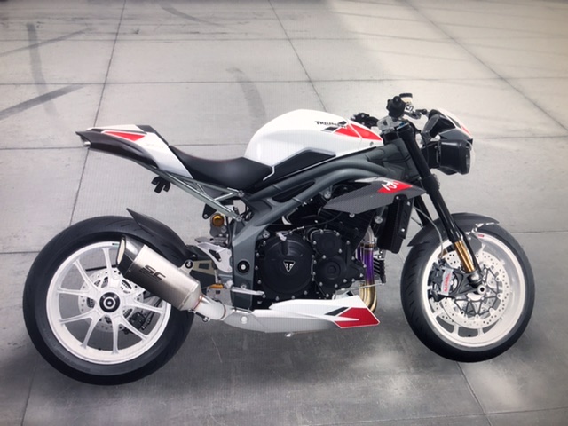

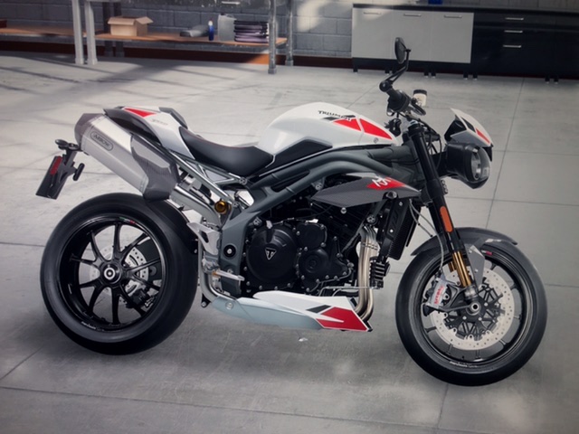

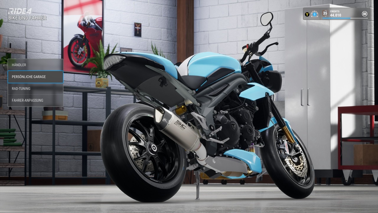

Krylov Geschrieben 2. Mai 2021 report Geschrieben 2. Mai 2021 (bearbeitet) Von Marchesini gibt es die für die NN01/NN02-Modelle nur in „Ride 4“ als Option - in Reallife sieht es da schwieriger aus... Marchesinis, die tatsächlich für Speed Triple 1050 Modelle lieferbar sind, habe ich nur für die NJ515-Modelle gesehen. PVM habe ich via K-MaxX, Recklinghausen, bezogen und eingetragen bekommen. Die PVM 10-Y Felgen sind hübsch, aber etwas mühselig sauber zu halten. Ob es die auch für sie NN01/NN02 (die haben eine Hinterradaufnahme mit 5 Dornen (statt 4 wie bei den NJ515-Modellen) weiß ich nicht. Ich habe aber schon 10 Speiche-Felgen an NN02-Modellen montiert gesehen. Die Lieferzeiten von PVM sind nichts für Ungeduldige. Ansonsten gibt es für die NN01/NN02-Modelle noch die Piega Felgen von OZ (Ride 4 und (!) hier für NN01 in Reallife. Die Originalfelgen der NN02 sind wie die OZ-Felgen auch 5 Speiche-Felgen.) Ich weiß aber nicht, ob die inzwischen ABE oder Teilegutachten haben und welcher TÜV die eintragen würde. PS: Das „virtuelle Tuning“ in „Ride 4“ ist _so_ viel billiger und einfacher als in Reallife mit seinen Wartezeiten und dem ganzen Zinnober mit den Eintragungen... Marchesini an NN02 RS (Bild von „Ride4“ abfotografiert): PVM 10 Y an NJ515: PVM 10 Speiche an NJ515: OZ Piega an NN02 RS (Screenshot aus „Ride 4“): Marchesini (in Weiß) an NN02 RS (Screenshot von „Ride 4“): Bearbeitet 11. September 2022 von Krylov siggih reagierte darauf 1 Zitieren

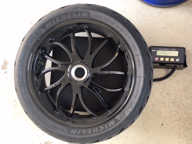

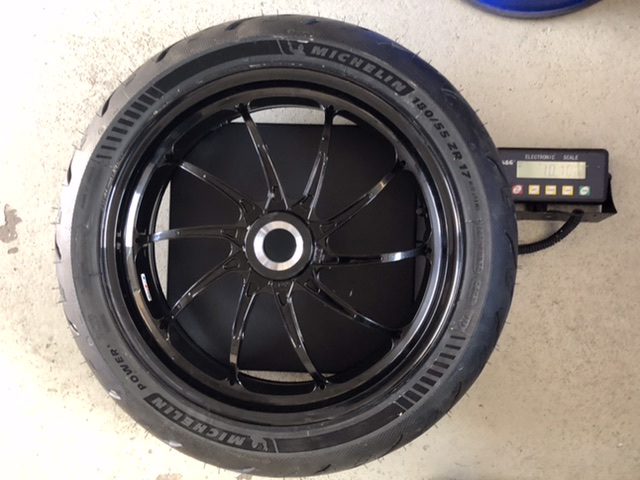

Krylov Geschrieben 8. Mai 2021 report Geschrieben 8. Mai 2021 (bearbeitet) Dem stimme ich zu - aber leider hat Marchesini als Hersteller der Felgen diese beim Gussprozess wohl noch mit Wolframcarbid ausgegossen. Diese Serienfelgen sind bleischwer. Ich habe zuletzt 4tkm gelaufene Michelin Road5 auf den Felgen gegen neue Michelin Power5 auf den PVMs getauscht: Am Hinterrad alleine 2,4 kg Gewichtsunterschied… Bearbeitet 8. Mai 2021 von Krylov LuKu und claenn reagierten darauf 2 Zitieren
