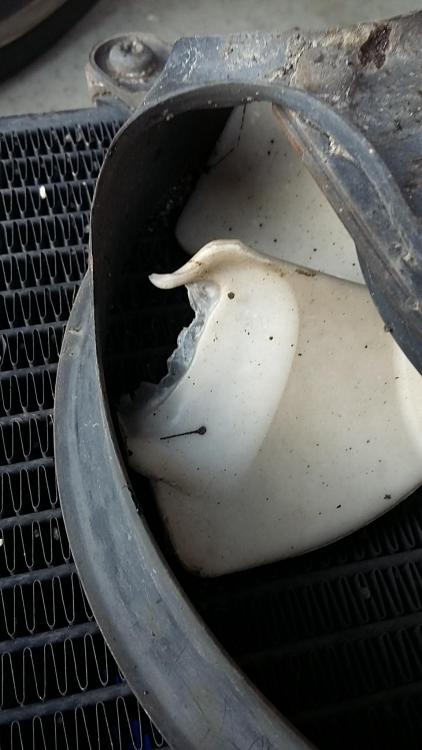

Blizzard Geschrieben 2. Mai 2021 report Geschrieben 2. Mai 2021 Ich hab mal eine Frage. Meine ventilatorblätter meiner triumph speed triple 955i sind angeschmolzen. Den Fehler hab ich auch gleich ausmachen können. Der Kühler stammt Lüfter sitzen zu nah an den krümmern, so das die Hitze vom Krümmer die lüfterblätter mit der Zeit schmelzen lässt. Jetzt meine Frage? Wer hätte das Problem schon und was habt ihr dagegen unternommen?? Gibt es villt einen mit alublättern oder irgendwas anderes?? Zitieren

triplehead Geschrieben 2. Mai 2021 report Geschrieben 2. Mai 2021 Bei mir waren Steinchen im shroud die Ursache. Der Ventilator konnte sich nicht mehr drehen und ist geschmolzen und dann abgeschert. Hatte ich 2x. Dann habe ich unten im shroud ein Fenster reingemacht wo der Dreck rausfallen kann. Seitdem ist Ruhe. Zitieren

triplehead Geschrieben 3. Mai 2021 report Geschrieben 3. Mai 2021 (bearbeitet) vor 8 Stunden schrieb Blizzard: Sein Dienst tut er ja, aber halt nicht mehr so gut aussehen 😂 Du hast nach Ursache und Abhilfe gefragt und ich habe dir darauf Antworten gegeben Dein Lüfter schaut exakt so aus als ob ein Fremdkörper ihn am Rotieren gehindert hat: Die Temperatur steigt, der Kunststoff wird weich und deformiert sich an was immer da im Weg ist. Der Lüftermotor hat erstaunlich viel Power.... Atlan hat eine Daytona, wo es im Schritt recht warm werden kann, da macht das Relais Sinn, behebt aber nicht das eigentliche Problem. Bearbeitet 3. Mai 2021 von triplehead Zitieren

triplehead Geschrieben 3. Mai 2021 report Geschrieben 3. Mai 2021 vor 3 Minuten schrieb Blizzard: Ich hab das geprüft und er dreht I'm Augenblick frei. Das mag daran liegen, dass der Fremdkörper wieder rausgefallen ist Zitieren

Atlan Geschrieben 3. Mai 2021 report Geschrieben 3. Mai 2021 Meine Theorie ist, dass im Stand, also ohne Fahrtwind, die Lüfterblätter sich durch ihre ungünstige Lage direkt vor den Auspuffkrümmern zu sehr aufheizen. Deshalb meine Lösung. Als Relais käme das hier in Frage oder das hier, oder, oder ..... Mit der Lasche habe ich es im Batteriekasten neben der Batterie angeschraubt. Dann Zündungsplus zum betätigen von der einen Seite und die andere mit an die Leitung vom Neutralschalter angeschlossen. Die Lastseite parallel zum Relais, das sowieso schon den Lüfter betätigt. Zündungsplus, kein Dauerplus, sonst geht der Lüfter nur noch aus, wenn Du fährst (Oder mit eingelegtem Gang parkst.) Zitieren

Olek Geschrieben 6. Mai 2021 report Geschrieben 6. Mai 2021 (bearbeitet) Bei meinem neuen "Groschengrab" war der Lüfter angeschmolzen und hat sich gelängt, so daß der lustig am Gehäuse "Musik" gemacht hat. Habe ich äusserst fachmännisch nach sekundenlangem Studium der Technik mit ´nem Cuttermesser das überschüssige Material abgeschnitten - und guck: nix Geräusche mehr. Wahrscheinlich wird durch die eventuelle Unwucht irgendwann der ganze Lüfter aufgeben - aber bis dahin wird es gehen. Bearbeitet 6. Mai 2021 von Olek Zitieren
