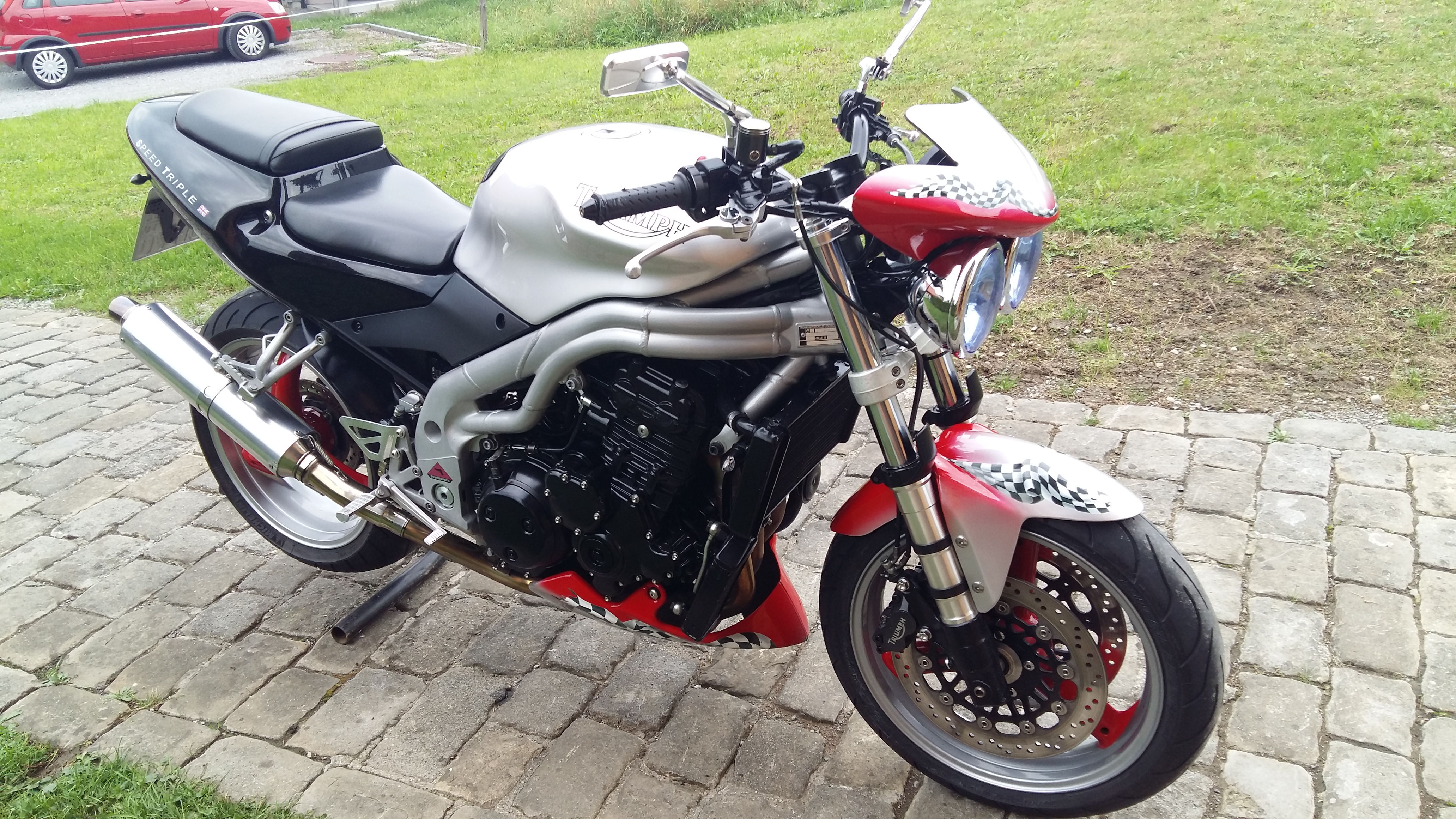

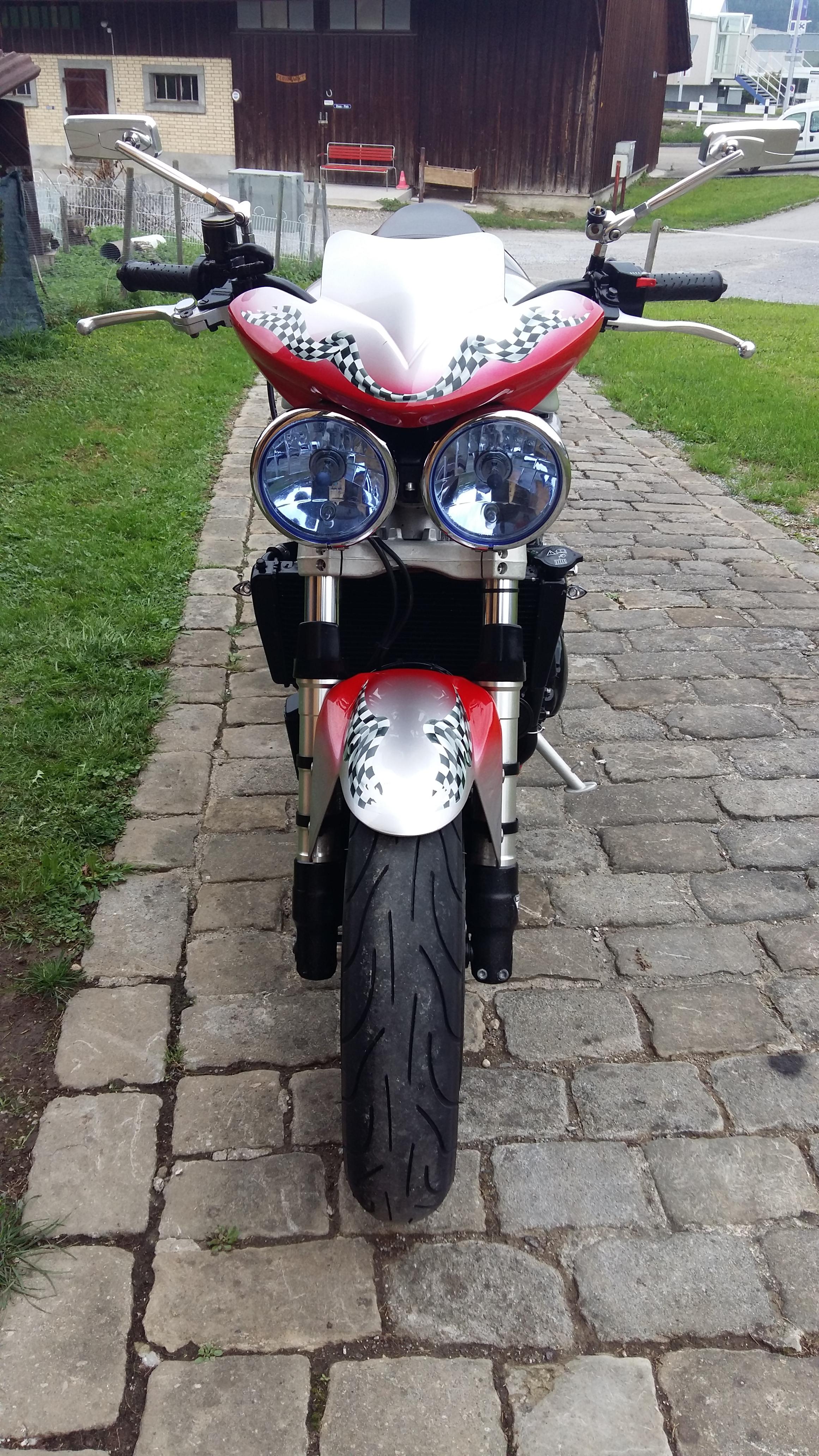

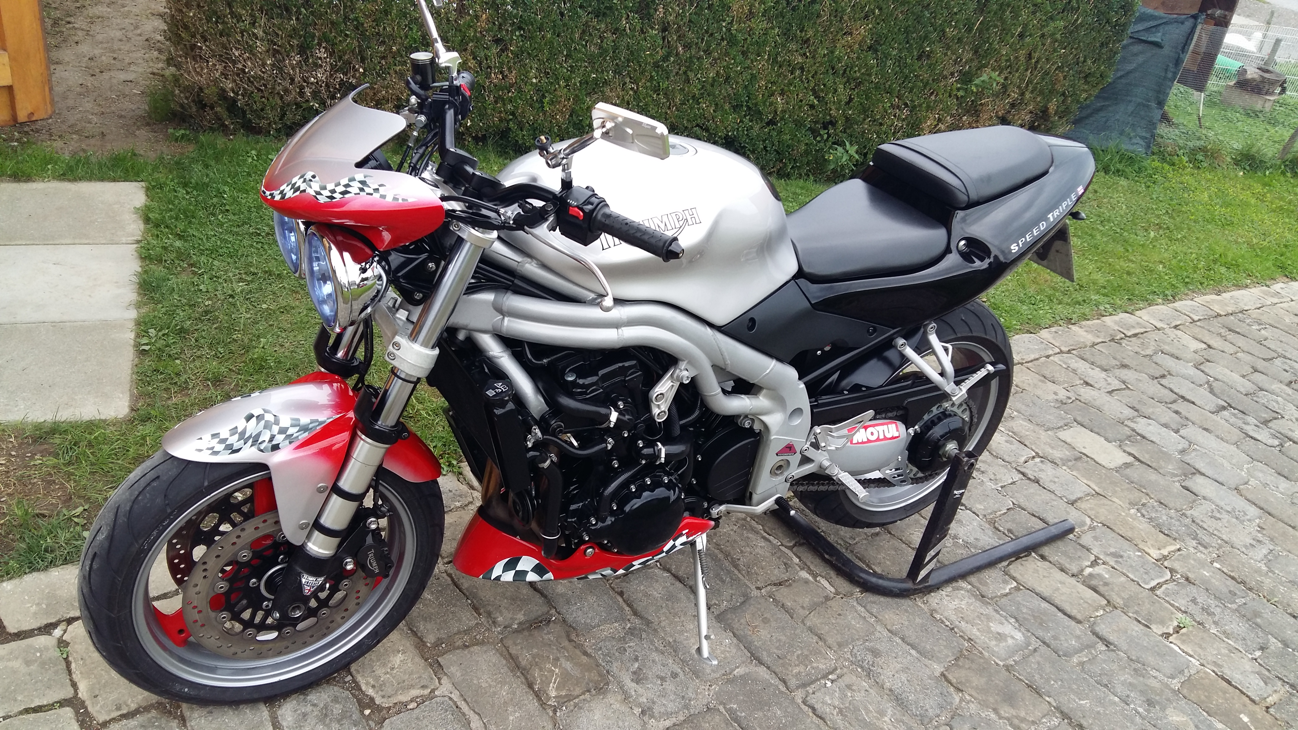

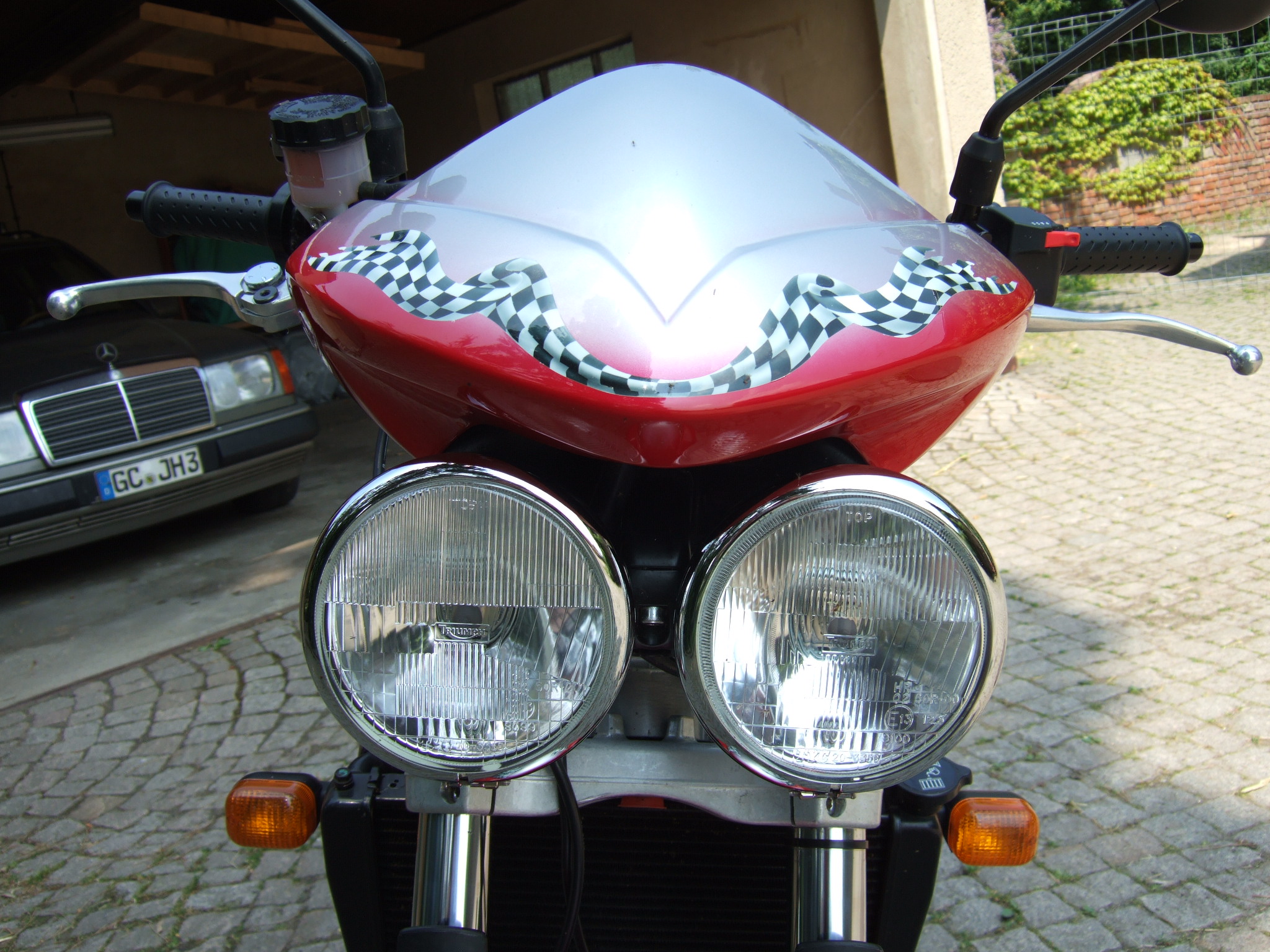

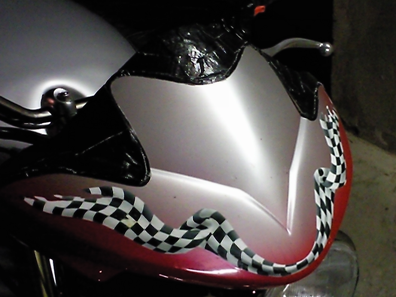

j.-tommy Geschrieben 7. Mai 2021 report Geschrieben 7. Mai 2021 ich habe damals den flyscreen der 1050er angehalten und für nicht stimmig empfunden... also wurde der originale flyscreen umgestaltet... ich finde ihn so stimmiger und freue mich immer wieder, den dremel in die hand genommen zu haben... Zitieren
