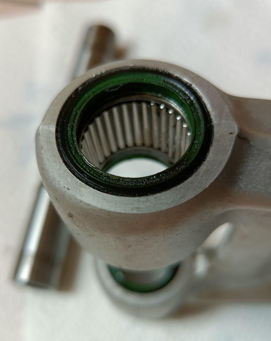

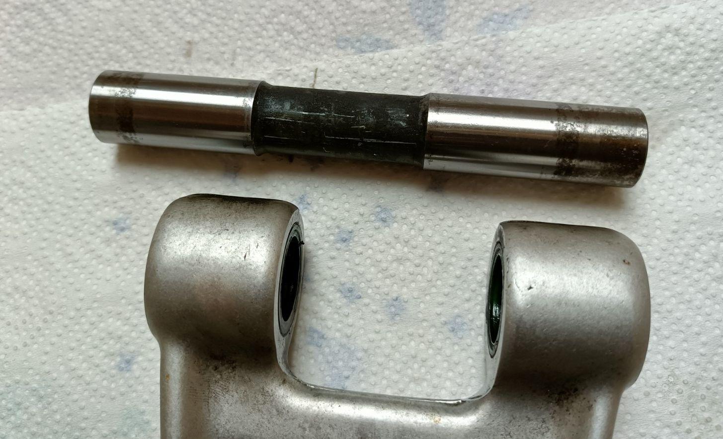

paxman Geschrieben 17. Juli 2021 Autor report Geschrieben 17. Juli 2021 So, hier die erhoffte Erfolgsmeldung: Mit dem selbstgebauten Zughammer ging die Buchse bzw. Hülse der Umlenkung nun endlich raus. Die ersten 20 Schläge rührte sie sich kaum, aber nach kurzer Kaffee- und Erholungspause ging es dann zum Glück relativ leicht. Ich musste nur zum Schluss kurz das Motorrad auf dem Montageständer ein Stück verrutschen, da ich zu nah an der Garagenwand war um das Teil dann komplett rauszuziehen. (Die Gewindestange für den "Zughammer" ist 1m lang und ich war zu faul die zu kürzen.) Endlich draussen und grob abgewischt sah das Teil nicht so schlimm aus, wie ich vermutet hatte. Anscheinend war der leichte Flugrost, dort wo das Teil in der Schwinge sitzt, schuld, dass es so schwer raus ging. Lager sehen in meinen Augen auch noch ganz gut aus. Jetzt wird das Teil erstmal gründlich gereinigt und wieder glattgeschliffen/poliert und dann geht es die Tage daran alles wieder zusammenzubauen. LG & schönes WE Euch allen Werner The Stig reagierte darauf 1 Zitieren
j.-tommy Geschrieben 17. Juli 2021 report Geschrieben 17. Juli 2021 sieht doch alles gut aus... alle nadeln da und keine riefen... fett dran und die nächsten 40000 km sind gesichert... Zitieren
