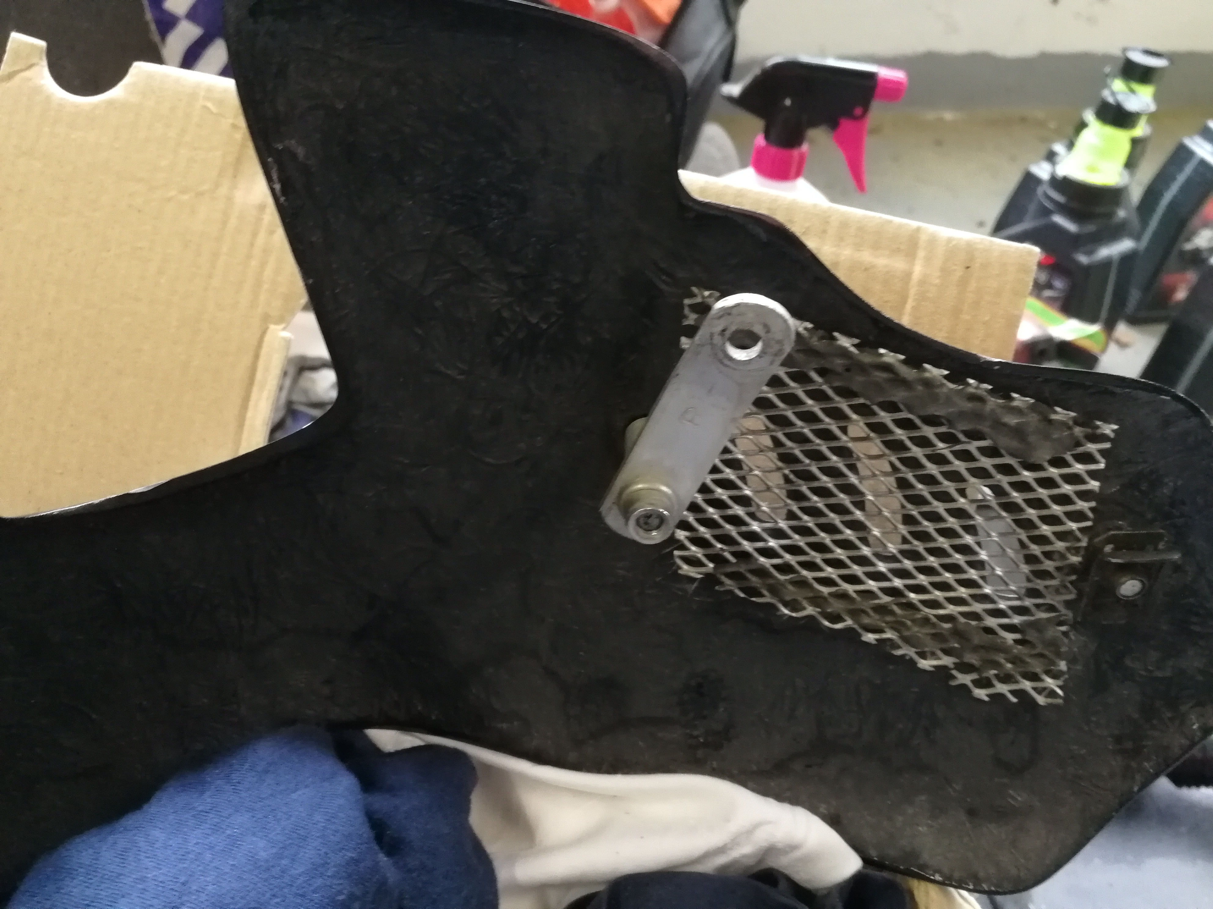

Hirnfiedler Geschrieben 14. Mai 2021 report Geschrieben 14. Mai 2021 (bearbeitet) Sanfte Grüße! Kann mir jemand sagen/zeigen/tanzen, wie der SBF-Bugspoiler an der Triple zu installieren ist? Habe einen alten, deutlich gebrauchten ergattert, den ich gerne montieren würde bevor ich ihn lackieren lasse. Leider scheint das Befestigungsmaterial nicht vollständig zu sein. Ich würde mich freuen, wenn mich jemand mit Bildmaterial unterstützen könnte Bearbeitet 14. Mai 2021 von Hirnfiedler Zitieren

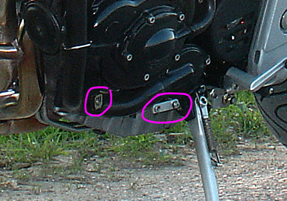

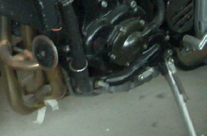

Zioux Geschrieben 14. Mai 2021 report Geschrieben 14. Mai 2021 Moin, da gab es Haltelaschen aus Alu. Die wurden mit den Motordeckelschauben montiert. Evtl. habe ich noch bessere Bilder. Schaue mal Zitieren

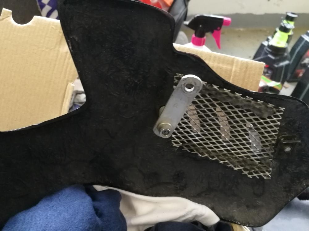

Hirnfiedler Geschrieben 14. Mai 2021 Autor report Geschrieben 14. Mai 2021 Ich habe diese Laschen. Jeweils eine rechts und eine Links... Aber 4 Schrauben Aktuell sind die Laschen an den vorderen Löchern befestigt... Zitieren

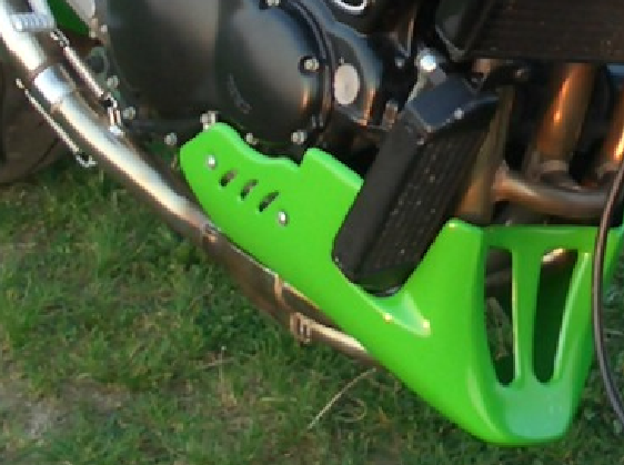

Zioux Geschrieben 14. Mai 2021 report Geschrieben 14. Mai 2021 Noch was gefunden, leider nicht besser aufgelöst Hoffe, das hilft etwas weiter Zitieren

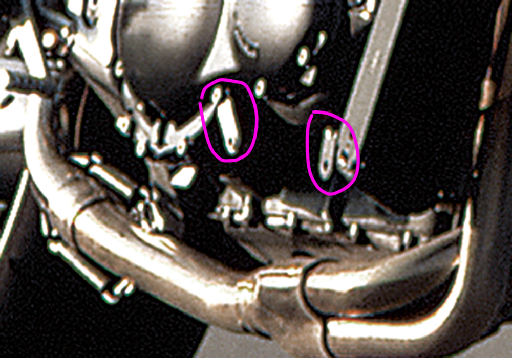

Zioux Geschrieben 14. Mai 2021 report Geschrieben 14. Mai 2021 Bin mir nicht mehr sicher wo die genau dran gekommen sind. Ölwann und Deckel glaube ich. Musste damals, wirklich damals auch länger probieren. Zitieren
Hirnfiedler Geschrieben 14. Mai 2021 Autor report Geschrieben 14. Mai 2021 Also, ich glaube zu erkenne, dass die Alu-Laschen an die hinteren Befestigungspunkte gehören... Und die Vorderen Schrauben kommen dann irgendwo direkt statt der Motordeckelschraube ran? Zitieren
mitch Geschrieben 17. Mai 2021 report Geschrieben 17. Mai 2021 Nee, die vorderen Befestigungen sind auch mitgeliefert worden und müssen an vorhandenen Punkten montiert werden. Zitieren
Hirnfiedler Geschrieben 17. Mai 2021 Autor report Geschrieben 17. Mai 2021 Herzlichen Dank. Hab ne Anbauanleitung bekommen. Leider habe ich nicht alle Befestigungsteile. Ich werde also basteln müssen Zitieren
