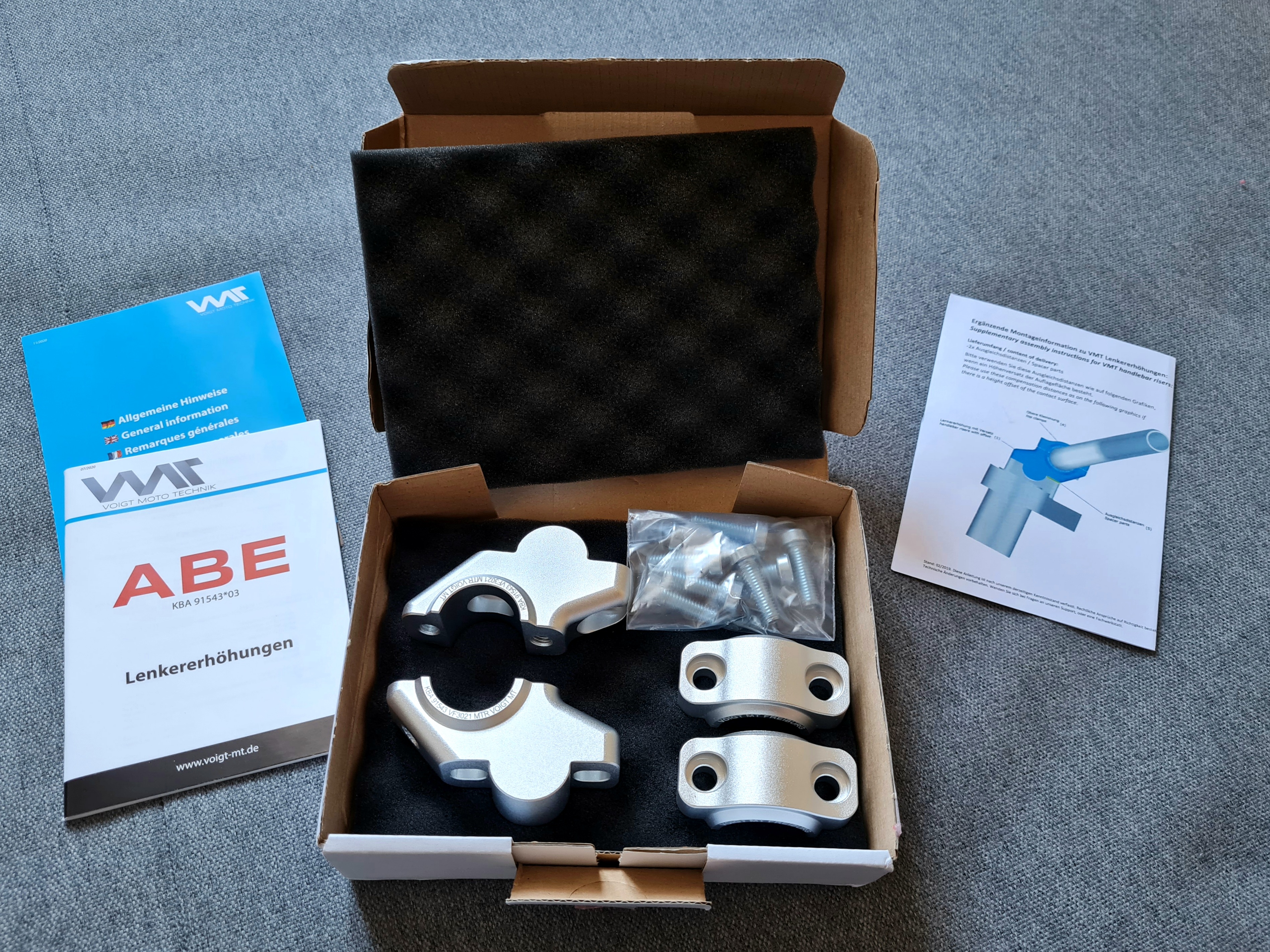

Cagiva Geschrieben 21. Mai 2021 Autor report Geschrieben 21. Mai 2021 Gestern ist das Paket angekommen. Verpackung Material Verarbeitung und Beschreibung inkl. ABE wirklich Top!! Ich hoffe dass es mit allen Leitungen klappt aber sonst bin ich echt begeistert 👍😎 Zitieren

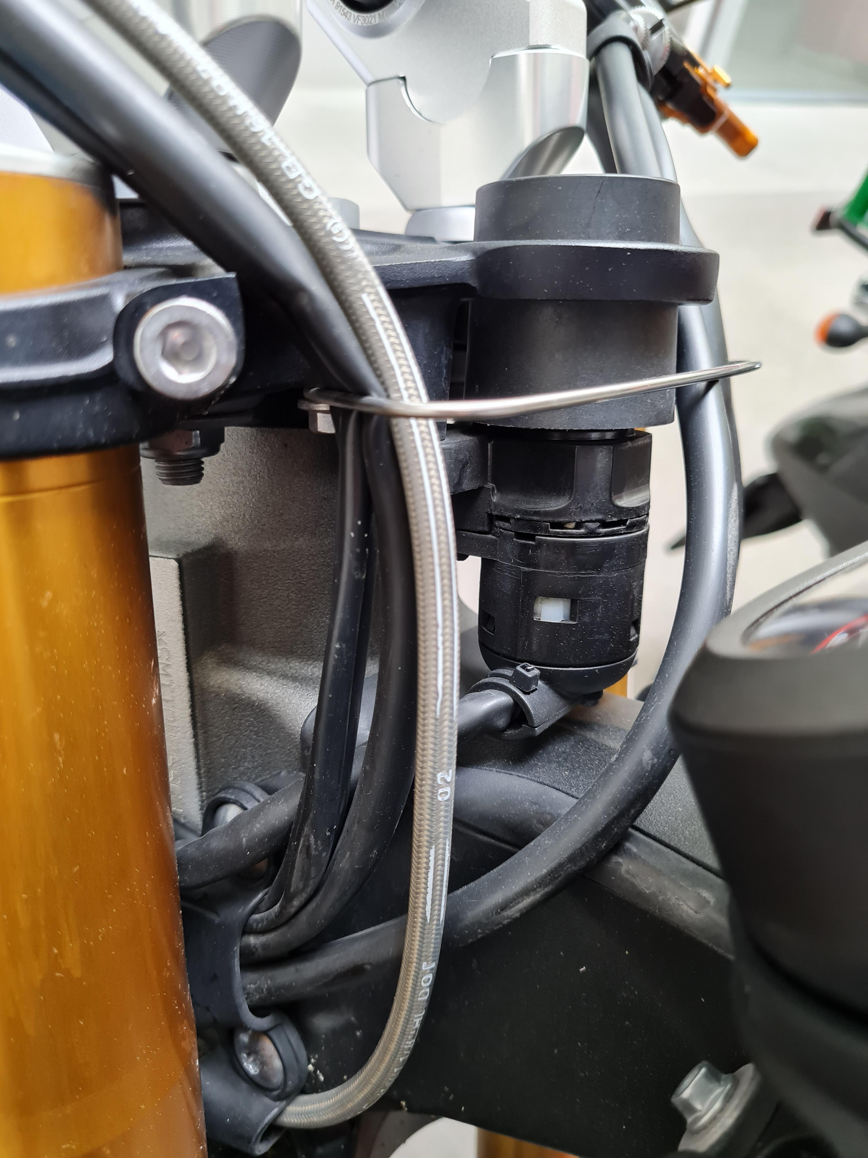

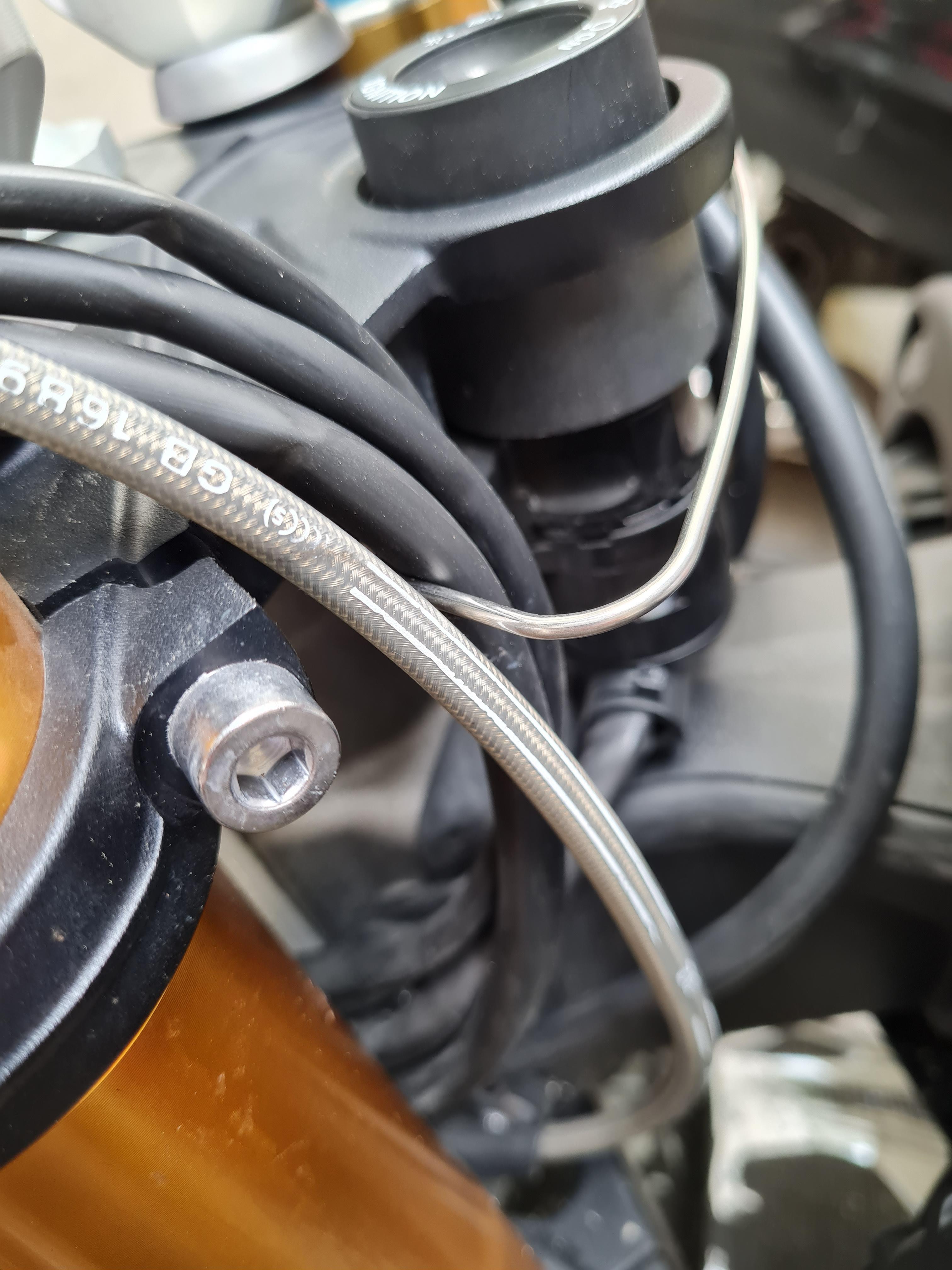

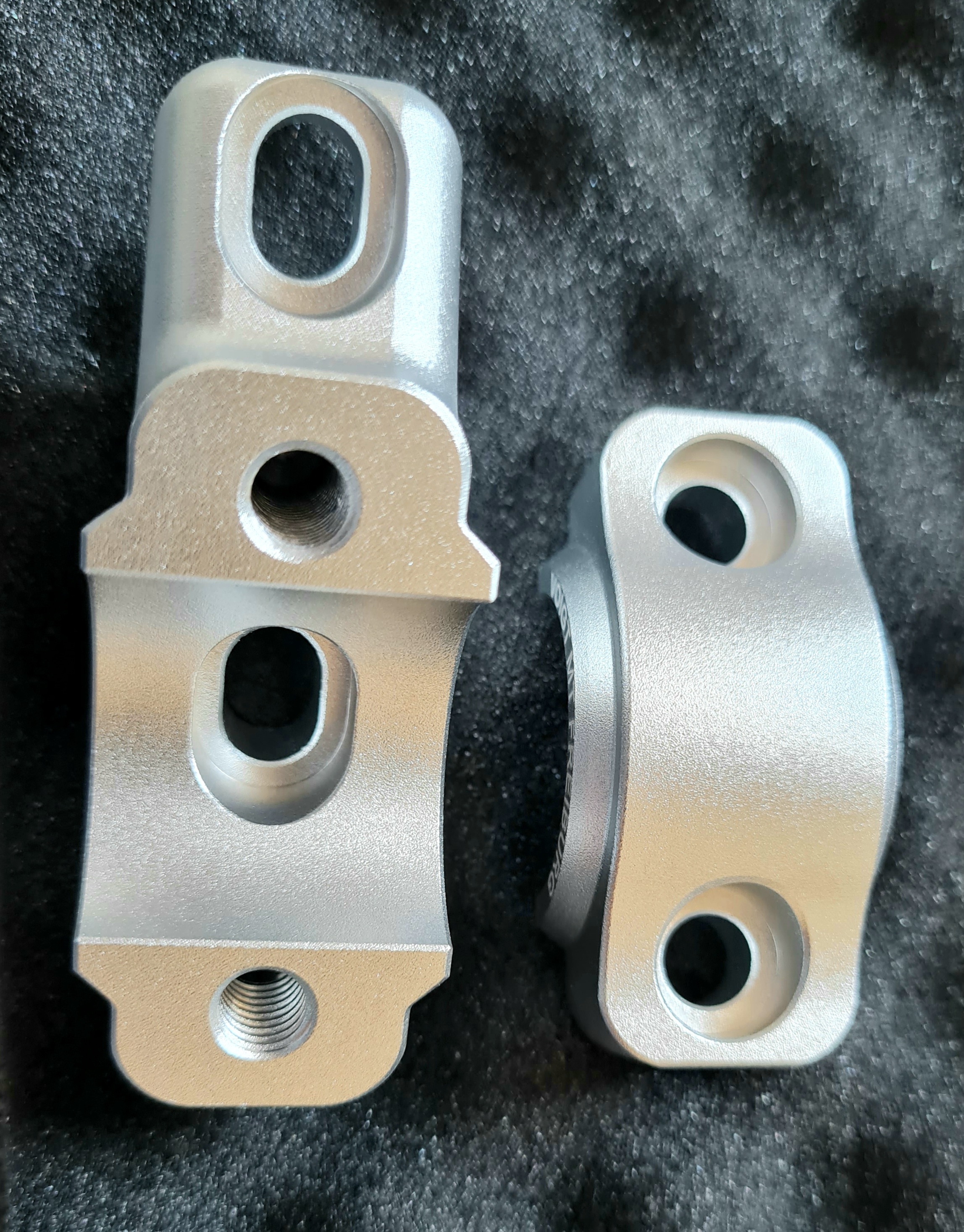

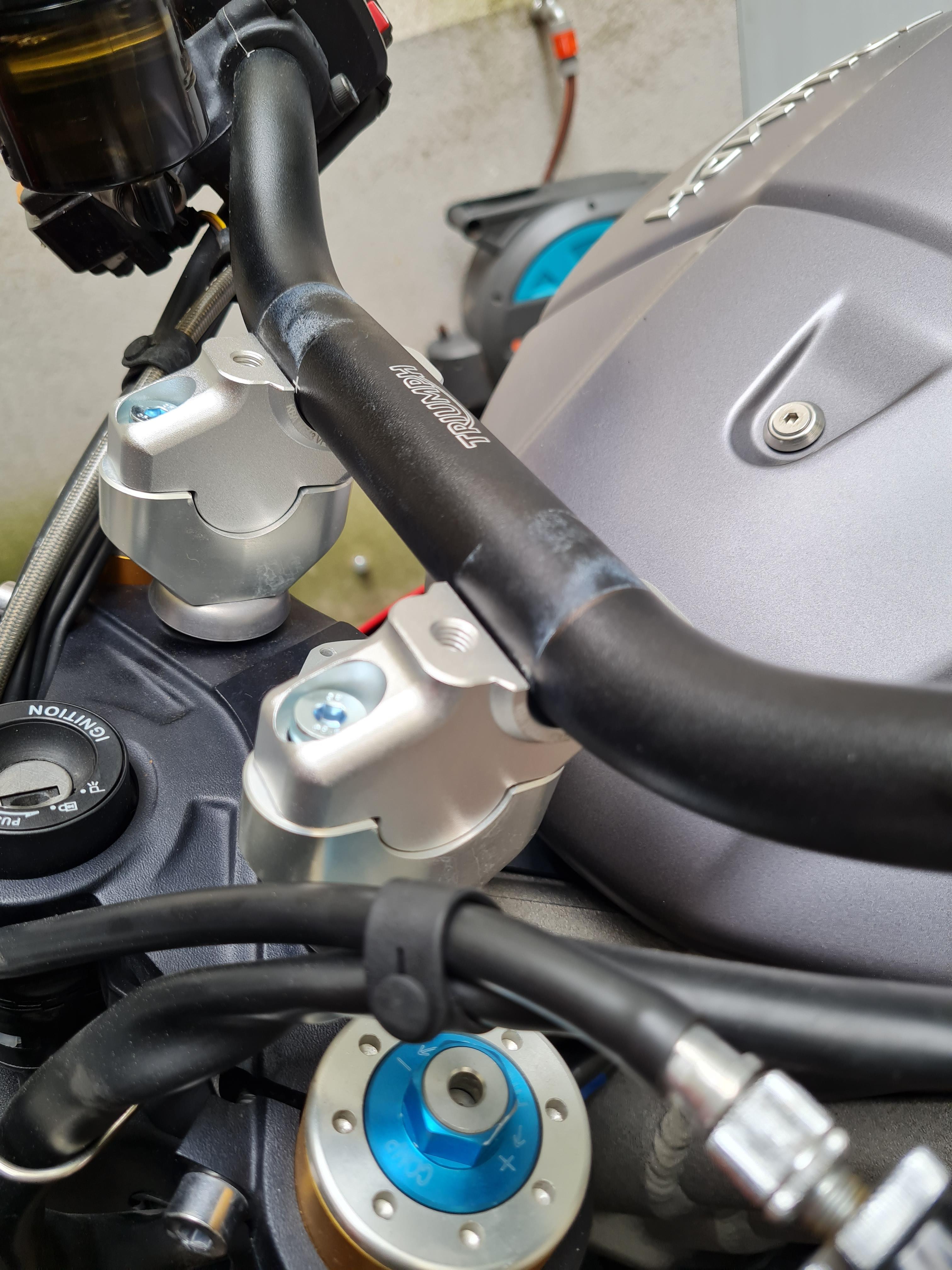

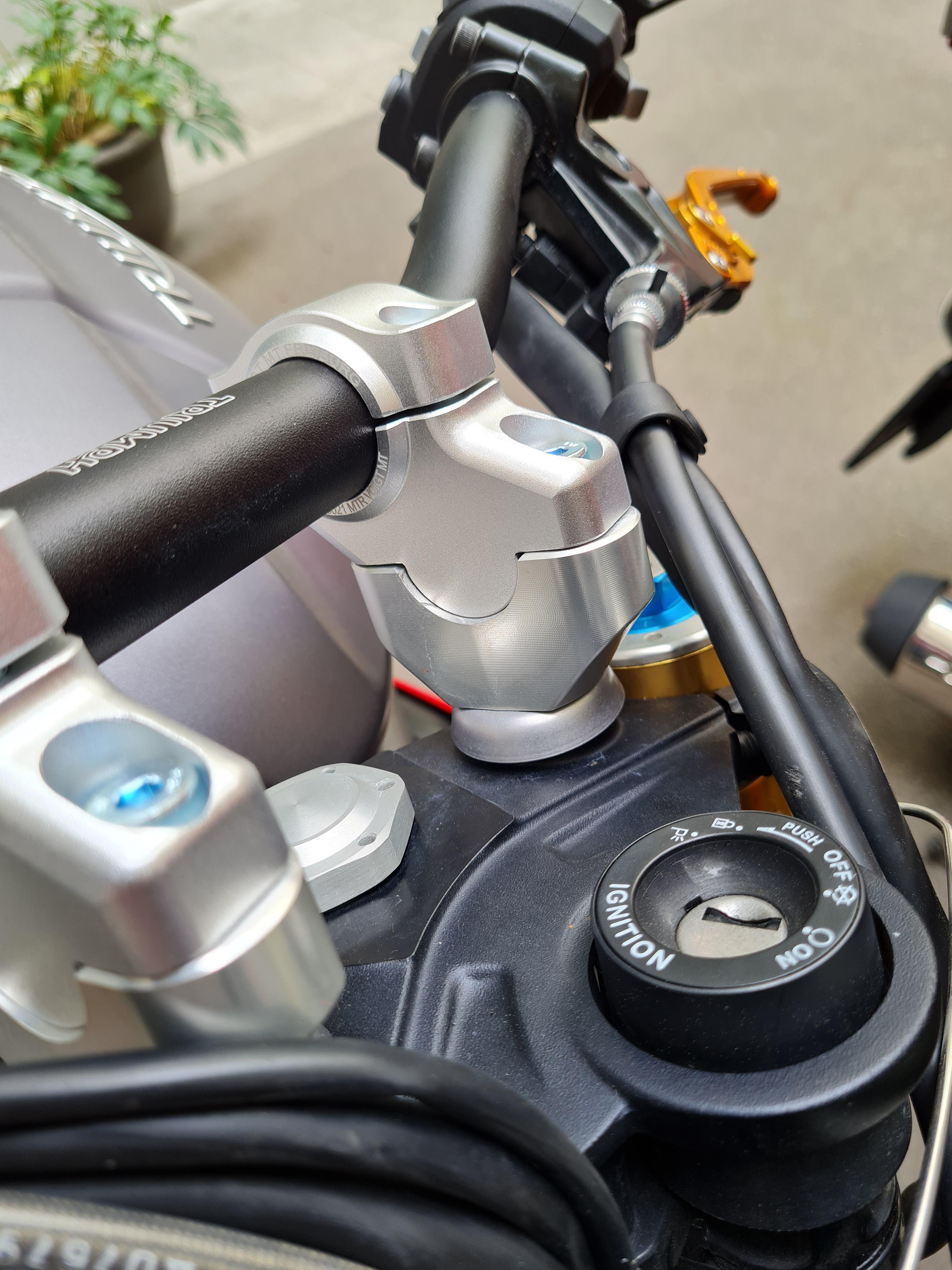

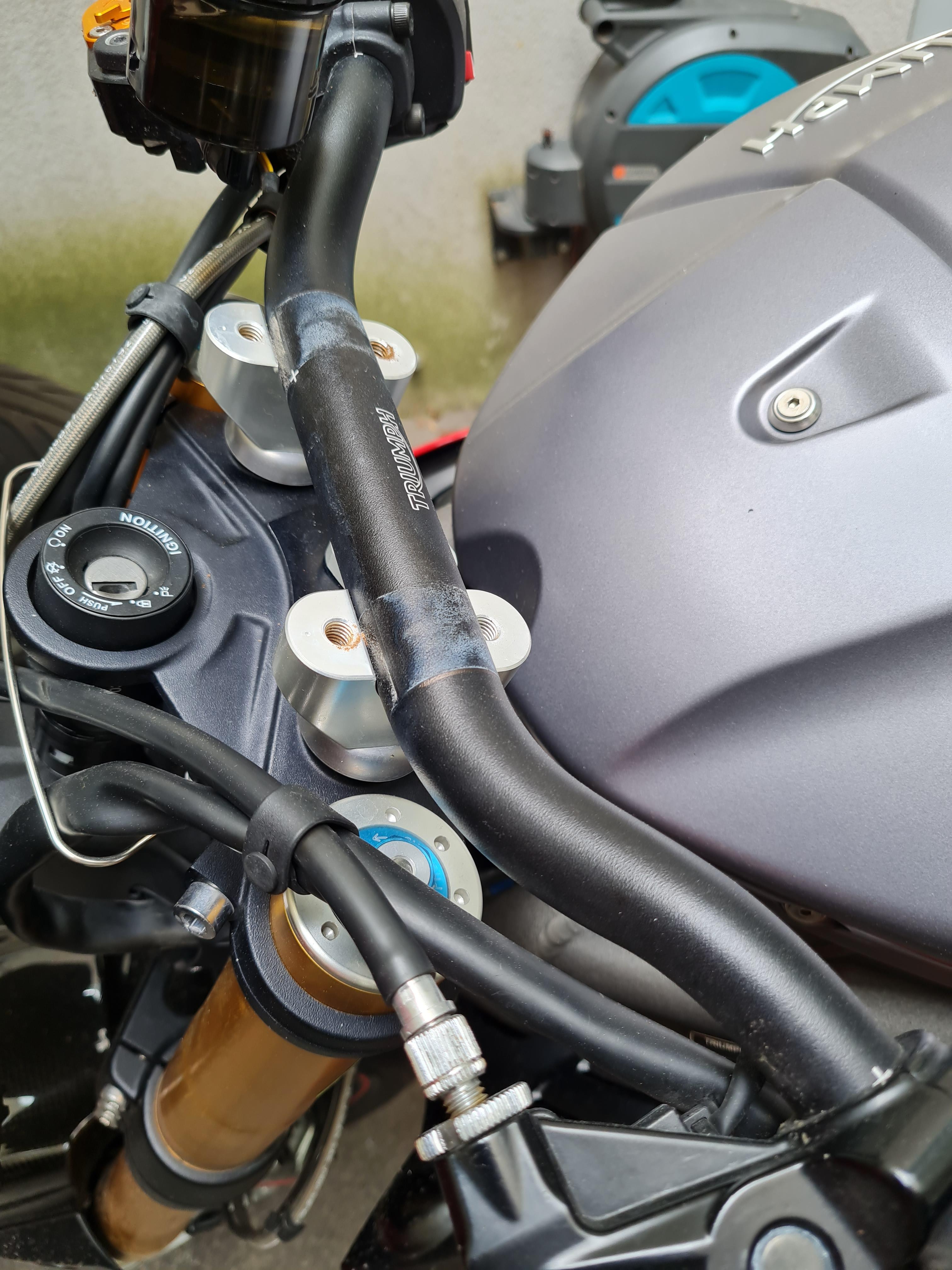

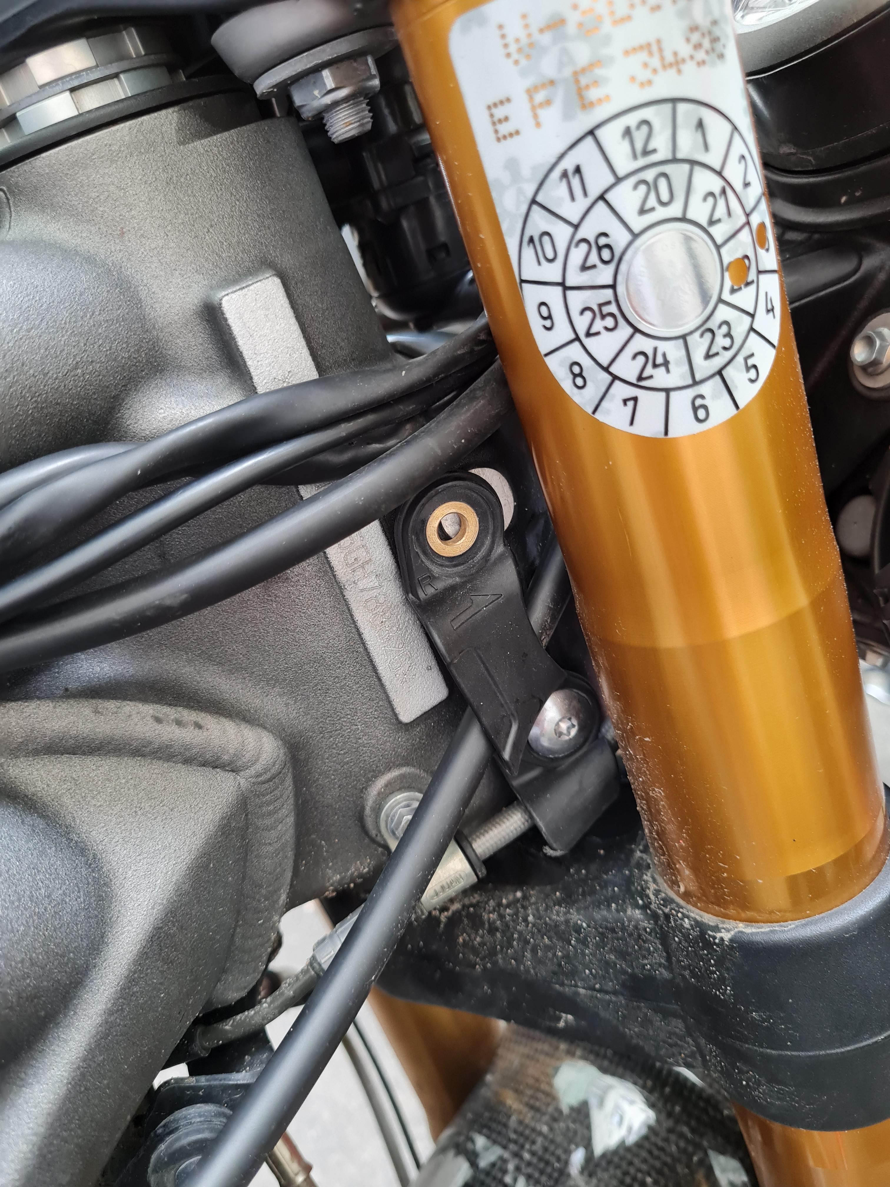

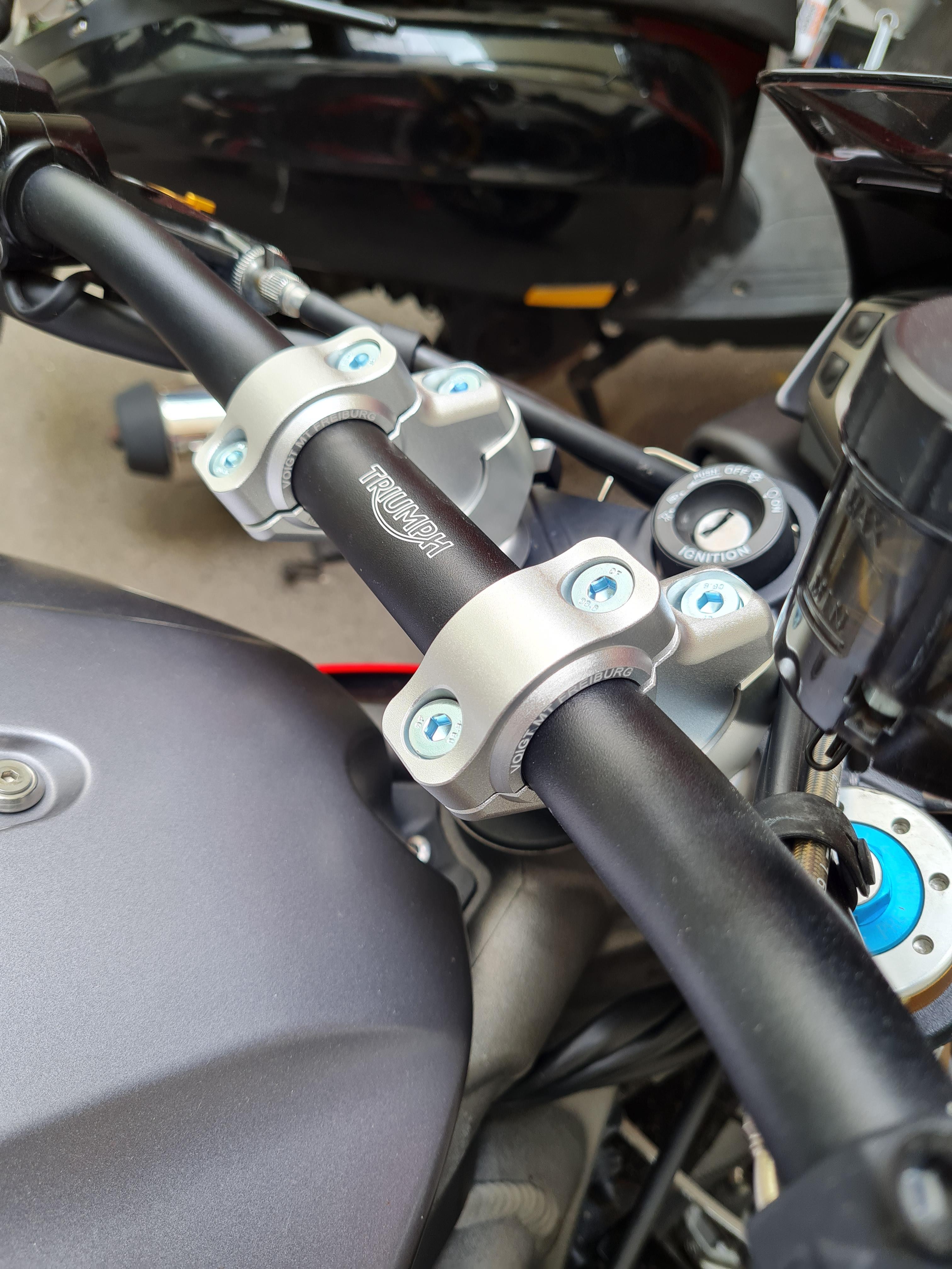

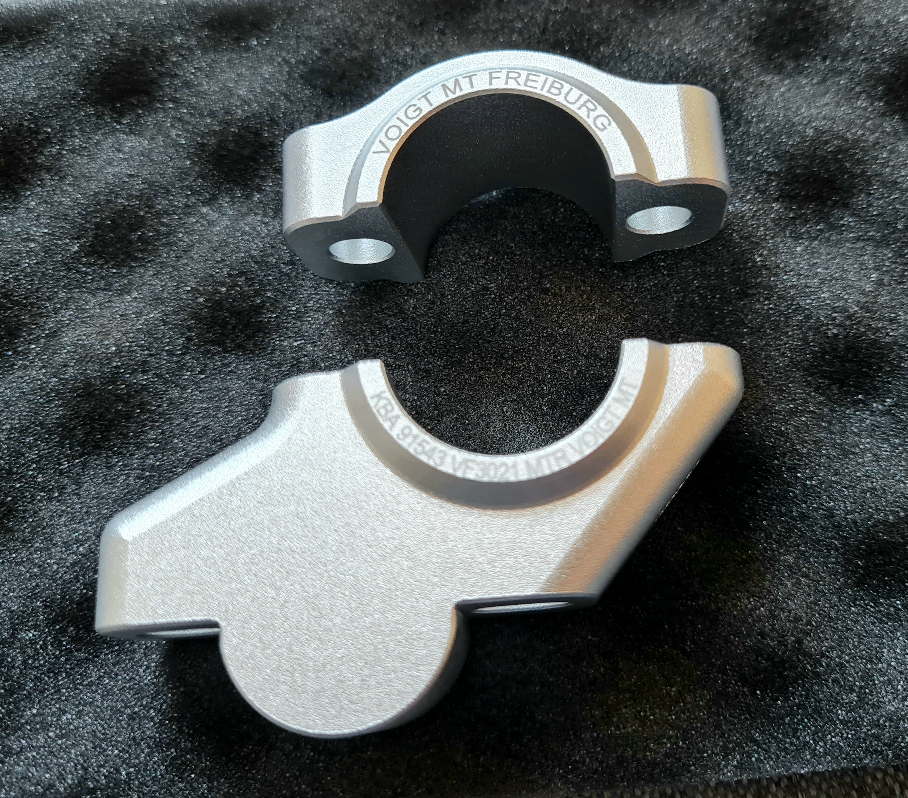

Cagiva Geschrieben 21. Mai 2021 Autor report Geschrieben 21. Mai 2021 So probehalber alles montiert und auch ein wenig die Bremsleitung und Kabel vom Gas aus der Führung genommen. Die beiden Ausgleichsdistanzen sind aber nötig! (In der Lieferung enthalten) Siehe Fotos: Tuebinger reagierte darauf 1 Zitieren

Odin Geschrieben 21. Mai 2021 report Geschrieben 21. Mai 2021 @Cagiva Wie verhält es sich mit der Freigängigkeit vom Lenker, zugleich 30mm-Erhöhung und 21mm-Versatz sind schon ein Stückchen, hast doch sicherlich im Trockenstand schon den kompletten Lenkeinschlag versucht?! Bremsleitung u. Gaskabel passen von der Länge nicht mehr in die Führung rein. Zitieren
Cagiva Geschrieben 21. Mai 2021 Autor report Geschrieben 21. Mai 2021 vor 56 Minuten schrieb Odin: @Cagiva Wie verhält es sich mit der Freigängigkeit vom Lenker, zugleich 30mm-Erhöhung und 21mm-Versatz sind schon ein Stückchen, hast doch sicherlich im Trockenstand schon den kompletten Lenkeinschlag versucht?! Bremsleitung u. Gaskabel passen von der Länge nicht mehr in die Führung rein. Freigängigkeit und Lenkanschlag sind einwandfrei, Kupplungszug und Kabel links sind gar kein Problem, Bremsleitung und Kabel rechts habe ich aus der Führung genommen (wie in den Fotos ersichtlich) jetzt ist alles lang genug und nichts schleift. Die Bremsleitung hab ich aber mit einem Kabelbinder lose an den Bügel gebunden. Verglichen zu vorher fühlt es sich fast wie eine Enduro an 😆 ich warte jetzt mal bis es bei uns trocken ist/bleibt und dann dreh ich eine Runde... Bin sehr gespannt weil meine Tagesausfahrt (9std 480km) war echt anstrengend. Zitieren
