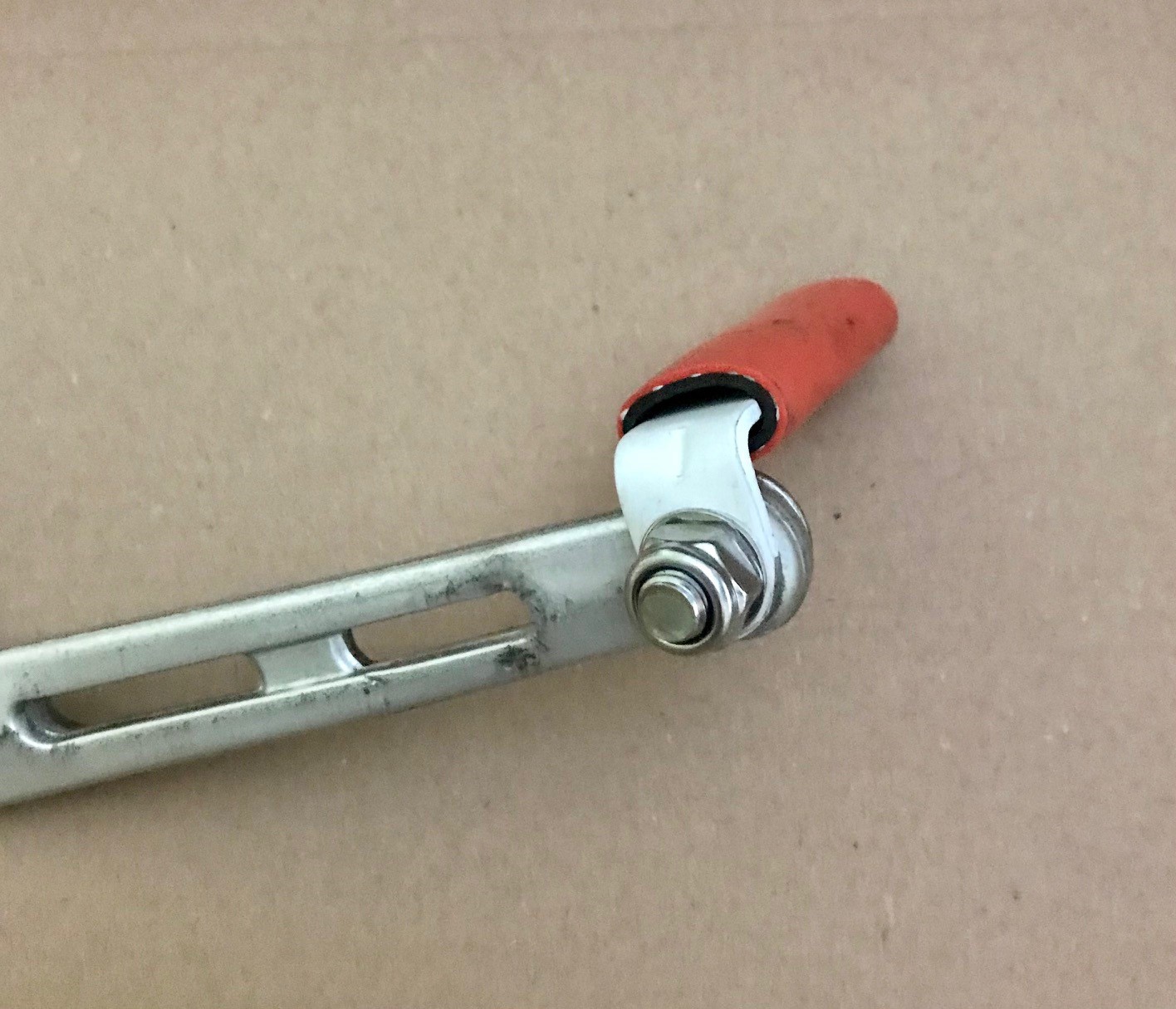

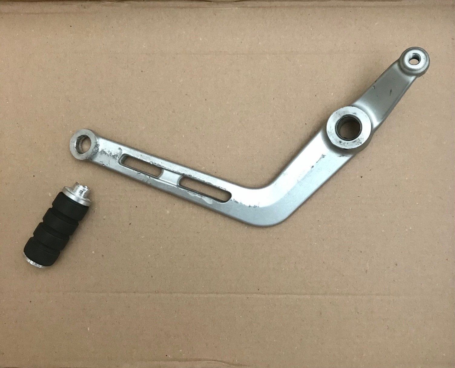

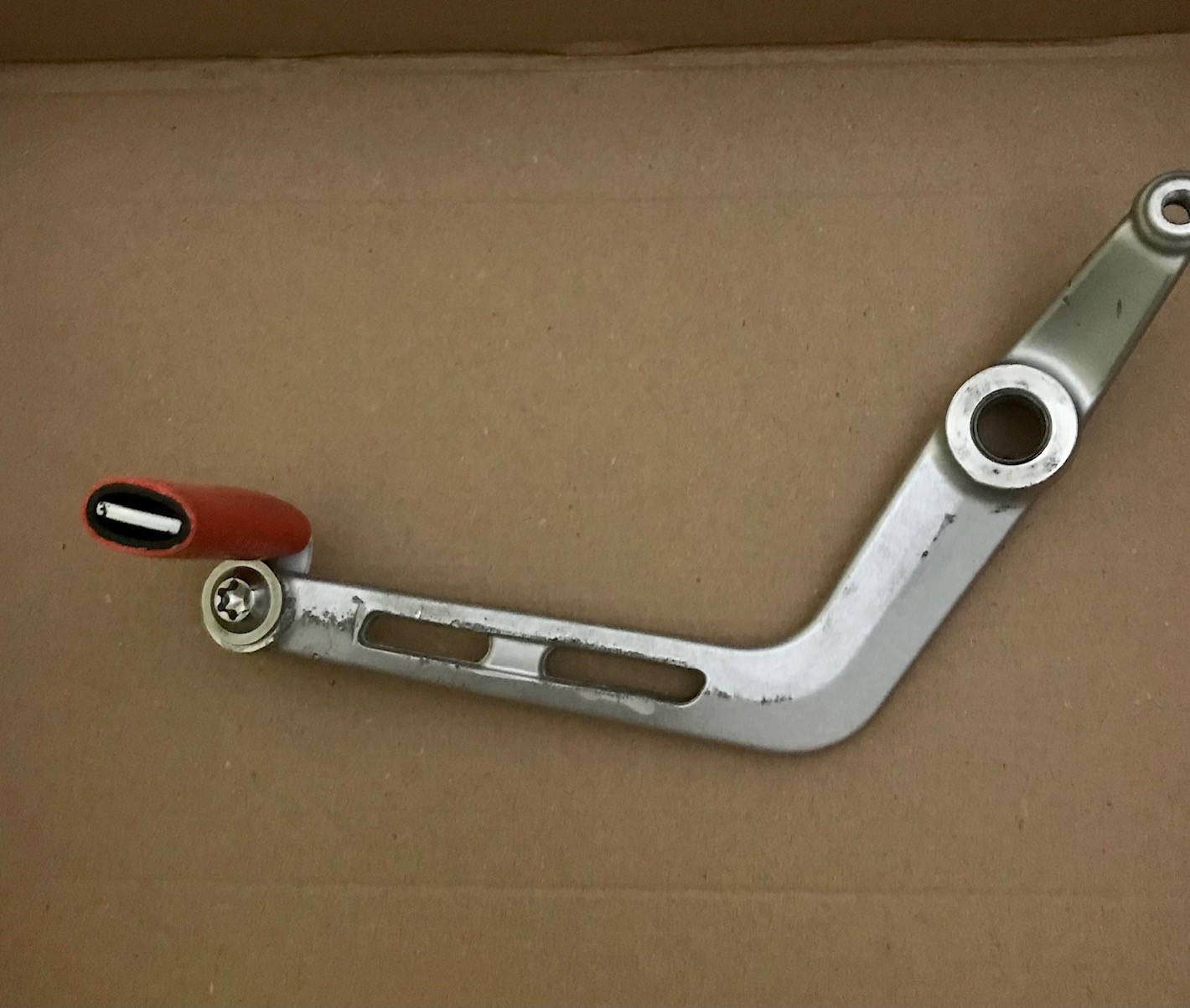

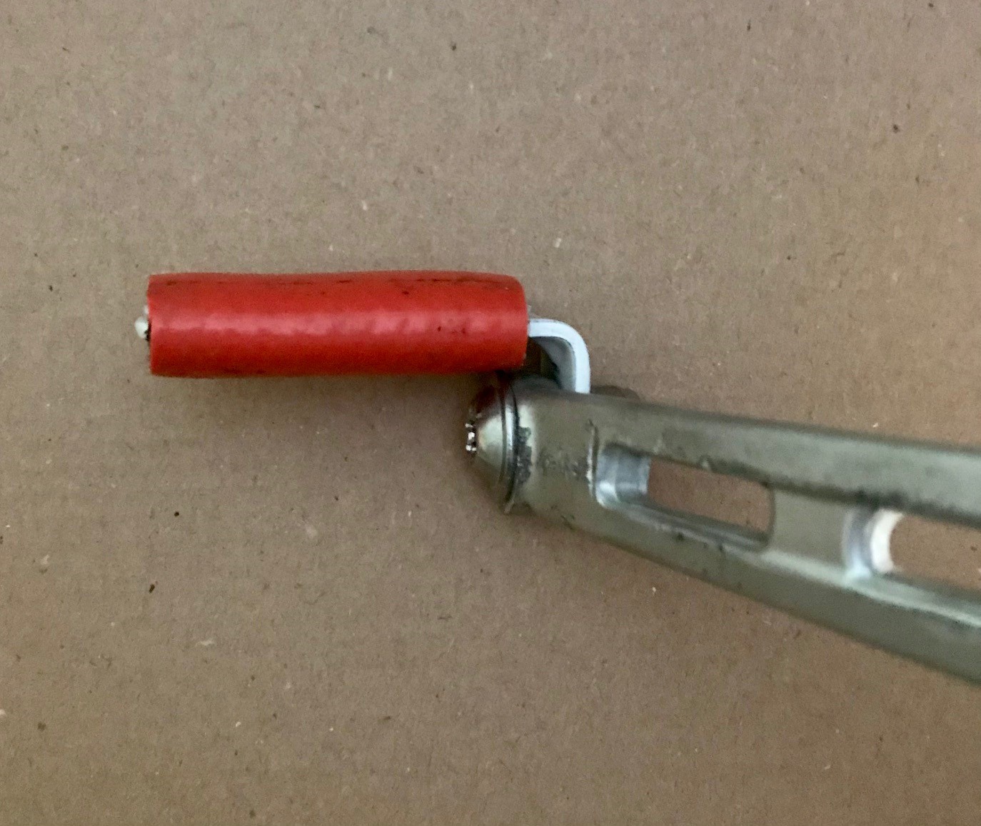

Unbekannter #2 Geschrieben 31. Mai 2021 report Geschrieben 31. Mai 2021 Bei der Street Triple meiner Freundin haben wir dasselbe Problem. Um besseren Bodenkontakt zu bekommen, hat sie sich Daytona Ladies gekauft (3,5 cm höhere Sohle). Jetzt kommt sie, auch bei ausgereizter Höhenverstellung, mit dem Fuß nicht mehr unter den Schalthebel. Mein Ansatz ist, den Schaltknauf nach oben zu versetzen. Hierzu habe ich einen verunfallten Schalthebel gerichtet (geht bei wiederholter Erwärmung auf 250° im Backofen erstaunlich gut) und den Schaltknauf ausgebohrt. Diesen habe ich durch einen Winkel aus dem Fundus ersetzt. Die handwerklich grobe Ausführung bitte ich zu tolerieren. Hierbei handelt es sich um ein Provisorium, mit dem ich feststellen möchte, ob ein Umbau so funktioniert. Die Problematik, beim Herunterschalten mglw. den Fuß von der Raste abheben zu müssen, ist mir bewusst, deshalb das Provisorium. Leider können wir nicht testen, da die Street wegen eines anderen Problems in der Werkstatt steht. Zitieren
Necrol Geschrieben 31. Mai 2021 report Geschrieben 31. Mai 2021 Die handwerklich grobe Ausführung......ist zum Ausprobieren allemal gut genug. Mach deiner Frau den Hebel etwas länger und dreh den nach vorne. Hat bei ner Bekannten von mir mit der selben Problematik gut funktioniert. Zitieren
