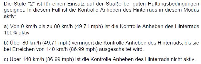

huafi Geschrieben 11. Juni 2021 report Geschrieben 11. Juni 2021 Hier die Beschreibung der 17er Tuono: Zitieren
huafi Geschrieben 11. Juni 2021 report Geschrieben 11. Juni 2021 ...nun würde ich gerne wissen ob das die NN02 auch kann! Zitieren
claenn Geschrieben 11. Juni 2021 report Geschrieben 11. Juni 2021 Nope, die in der NN02 eingebaute Continental IMU war nicht so mächtig wie im Wärksthunfisch (Conti oder Bosch, dunno). Inzwischen wird es viel Fortschritt gegeben haben, aber die Italiener bauen in ihre Naked Flagschiffe die besseren Dinger von Conti/Bosch ein. Zitieren
