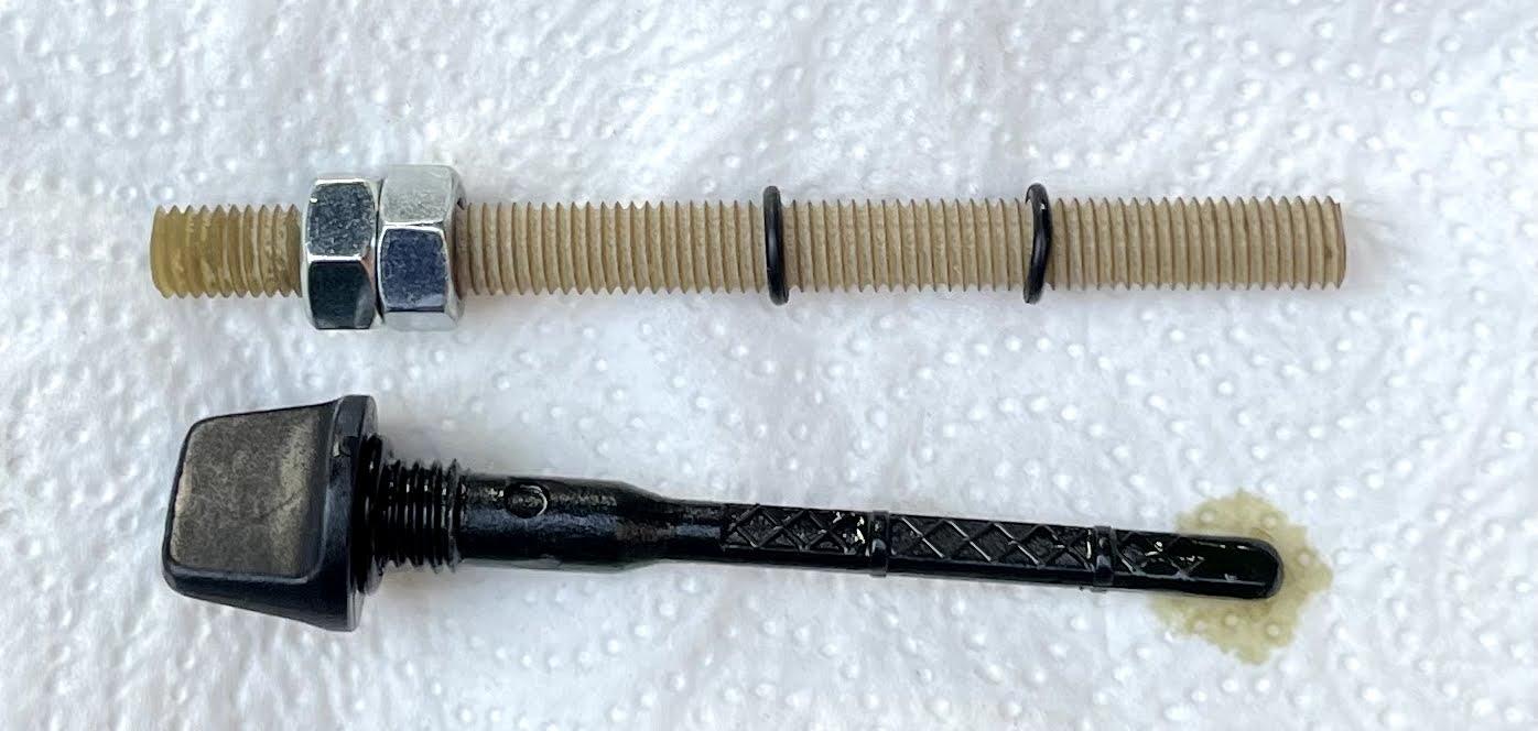

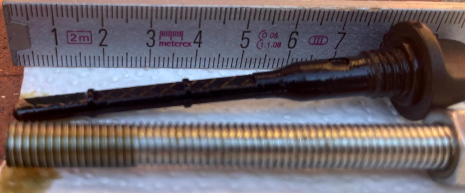

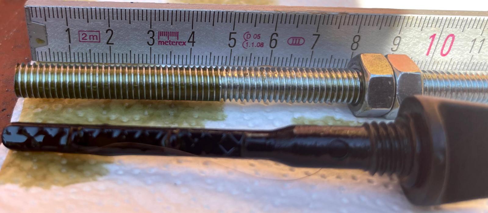

mfeske Geschrieben 7. Juni 2021 report Geschrieben 7. Juni 2021 Ich liebe meine StreetTriple 675 R. Alle 500 Kilometer kontrolliere ich den Motorölstand. Nach Fahrerhandbuch bedeutet das, Motor auf Betriebstemperatur bringen, abschalten, zwei Minuten warten. Peilstab herausdrehen, säubern, hineindrehen, herausdrehen ablesen. Was mich dabei etwas geärgert hat ist das ständige rein- und rausdrehen und die schlechte Ablesbarkeit. Es musste also eine Lösung her. Diese ist relativ einfach. 8mm Gewindestange 200mm lang und zwei passende Muttern. Die Muttern habe ich bei 75mm gekontert, die verhindern das reinrutschen. Ich brauche zum messen dan nur die Gewindestange hineinstecken welche ich persönlich besser ablesbar finde. Ich werde bei 25mm noch eine Markierung für min und bei 47mm noch eine für max machen, bin mir aber noch nicht sicher womit. Edding wird wohl nicht lange halten. Der Abstand zwischen min und max sind 500ml. Da mir das mit der Ablesbarkeit des Ölbehälters auch immer zu anstrengend war behelfe ich mir mit einem 100ml Trichter, den unteren Teil habe ich gekürzt somit kann der Trichter direkt auf die Öffnung gesteckt werden und verbleibt dort auch, (Gibt es bei einem Onlinehändler für wenig Geld), der immer schnell befüllt sind ca. 100ml. Gruß Micha Entscheidet selbst was besser ablesbar ist ;-) joe8353 reagierte darauf 1 Zitieren

LuKu Geschrieben 7. Juni 2021 report Geschrieben 7. Juni 2021 und ich würde alles so lassen wie es ist. Danke für deine Bemühungen, ich finde es auch großartig, dass es noch Street-Triple-Fahrer gibt, die ihren Ölstand selbst messen, ich selber kann es durchaus aushalten, bei meiner den Ölstand auf herkömmliche Weise zu messen. Aber ich weiß, dass das für viele ein Problem darstellt. Was für mich wirklich problematisch wäre ist die Vorstellung, mit einer vollmetallenen Gewindestande bei jedem Messvorgang am gehäuseeigenen Gewinde, nämlich das für den originären Kunststoff-Meßstab, entlangzuschrappeln. Kann ich zum Messen eigentlich auch gleich 'ne Rundfeile nehmen... Reifenfresser reagierte darauf 1 Zitieren

Digger1968 Geschrieben 9. Juni 2021 report Geschrieben 9. Juni 2021 Gewindestange GFK M8 metallfrei glasfaserverstärkter Kunststoff D=8mm L=100mm | eBay Schau doch mal oben. Wenn du dir bei Min und Maxi jetzt noch einen kleinen O-Ring rauf drehst, hast du doch günstig alles erledigt. Zitieren
mfeske Geschrieben 16. Juni 2021 Autor report Geschrieben 16. Juni 2021 Hallo @Digger1968, danke für den Tipp ;-) Hier schon mal die Beta Version mit O-Ringen. Kleines Problem mit den passt der Stab nicht mehr in die Öffnung. Für die Marker muss also noch eine Lösung her. LuKu reagierte darauf 1 Zitieren
Digger1968 Geschrieben 29. Juni 2021 report Geschrieben 29. Juni 2021 Nimmst du einfach eine M5 Stange Zitieren
LuKu Geschrieben 4. Juli 2021 report Geschrieben 4. Juli 2021 (bearbeitet) Am 16.6.2021 um 20:58 schrieb mfeske: Hallo @Digger1968, danke für den Tipp ;-) Hier schon mal die Beta Version mit O-Ringen. Kleines Problem mit den passt der Stab nicht mehr in die Öffnung. Für die Marker muss also noch eine Lösung her. deine Markierungen, verglichen mit dem originalen Messstab, sind viel zu hoch! Der orig. Messstab wird beim Messen ja nicht aufgelegt, sondern reingedreht. Bearbeitet 4. Juli 2021 von LuKu Zitieren
