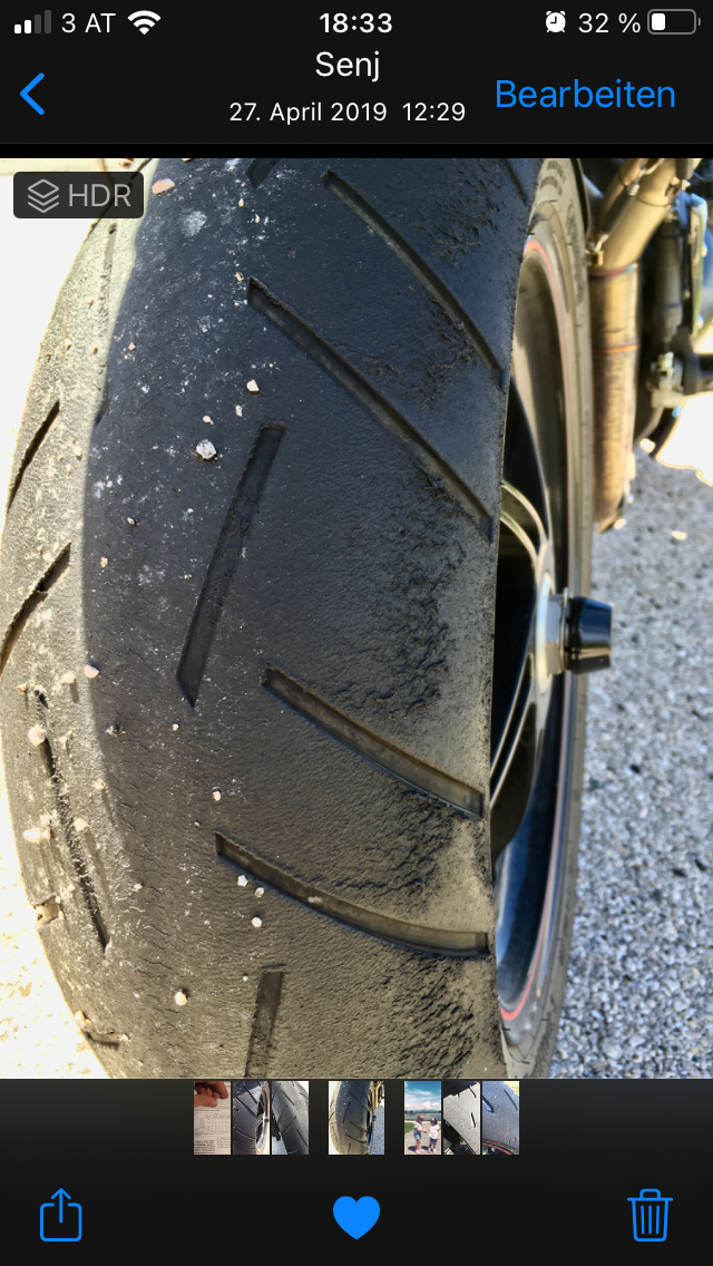

Toni6290 Geschrieben 30. Juni 2021 report Geschrieben 30. Juni 2021 Möchte noch meinen Senf zum CRA3 dazugeben, bin ihn noch NICHT gefahren aber, als ich vor 3 Jahren meine Speed Triple R gekauft habe war ein Conti Sport Attack 3 montiert. ( sollen angeblich ähnliche Mischungen haben) Bin ihn 300km auf meinen Hausstrecken in Tirol gefahren, im April bei 10-20 Grad, und dann gings, nach Ostern, gleich nach Kroatien. Küstenstraße bei knapp über 20Grad hat der CSA3 so extrem gewuzelt, nach 15Minuten zügiger Fahrt, dass er ab und an richtig gerutscht ist. ( Zerwuzelter Reifen schaut Geil aus, ist aber gefährlich) Ich denke der CRA3 hat aufgrund seiner weichen Mischung sehr Guten Grip auf glatt abgefahrenem Asphalt, und er funktioniert bei geringeren Reifentemperaturen immer Sehr Gut, also top zum sportlich Touren! Möchte man jedoch mal 10-20-30 Minuten, am Stück ohne Pause, richtig das Material malträtieren braucht man einen Sportreifen, (Arbeitsbereich) Finde aus diesem Grund einen Road 5 sehr gelungen, durch die eher Temperatur unempfindliche Rußmischung an den profillosen Flanken BlauRSKlaus reagierte darauf 1 Zitieren

Toni6290 Geschrieben 1. Juli 2021 report Geschrieben 1. Juli 2021 Das mit dem wuzeln bei meinem Sport Attack 3 hatte mich leider darauf schließen lassen das der Road Attack 3 noch weniger aushalten kann, war vielleicht falsch gedacht! Habe das Foto sogar noch. Hatte das Motorrad ziemlich neu und bin vorher Harley V-Rod gefahren. Deswegen mein Gedankengang. Mit anderen Sportreifen S20evo, Rs- GP- Power 5 war das nie wieder so, trotz 10-15 grad mehr temperatur und zügigerer Fahrweise, auf gleicher Strecke! Deswegen bin ich so verwundert über den TourenSport Reifen Road5, der Bröselt ein wenig aber sonst nix. Zitieren
Gast Geschrieben 1. Juli 2021 report Geschrieben 1. Juli 2021 (bearbeitet) Toni, Insider wissen warum der CSA und der CRA nicht wirklich verschieden sind. Ich lebe im Reifenland der Continental, hier werden auch die Motorradreifen hergestellt....da bekommt man das eine oder andere mit... Die Contis sind auf der Landstraße gut, auf der Renne nicht....gar nicht! Ich nehme an das Bild ist auf der Renne von Rijeka entstanden, Senj ist ja nicht weit weg davon. Für einen Conti auf der Renne in Rijeka sieht deiner aber noch sehr gut aus.... der war nicht extrem gestresst. Das geht leicht viel schlimmer. Bin leider auch mal auf einen CSA 3 reingefallen.... da wusste ich noch nicht, dass die Gummimischungen der beiden identisch sind. Bearbeitet 1. Juli 2021 von Chefschrauber Zitieren
