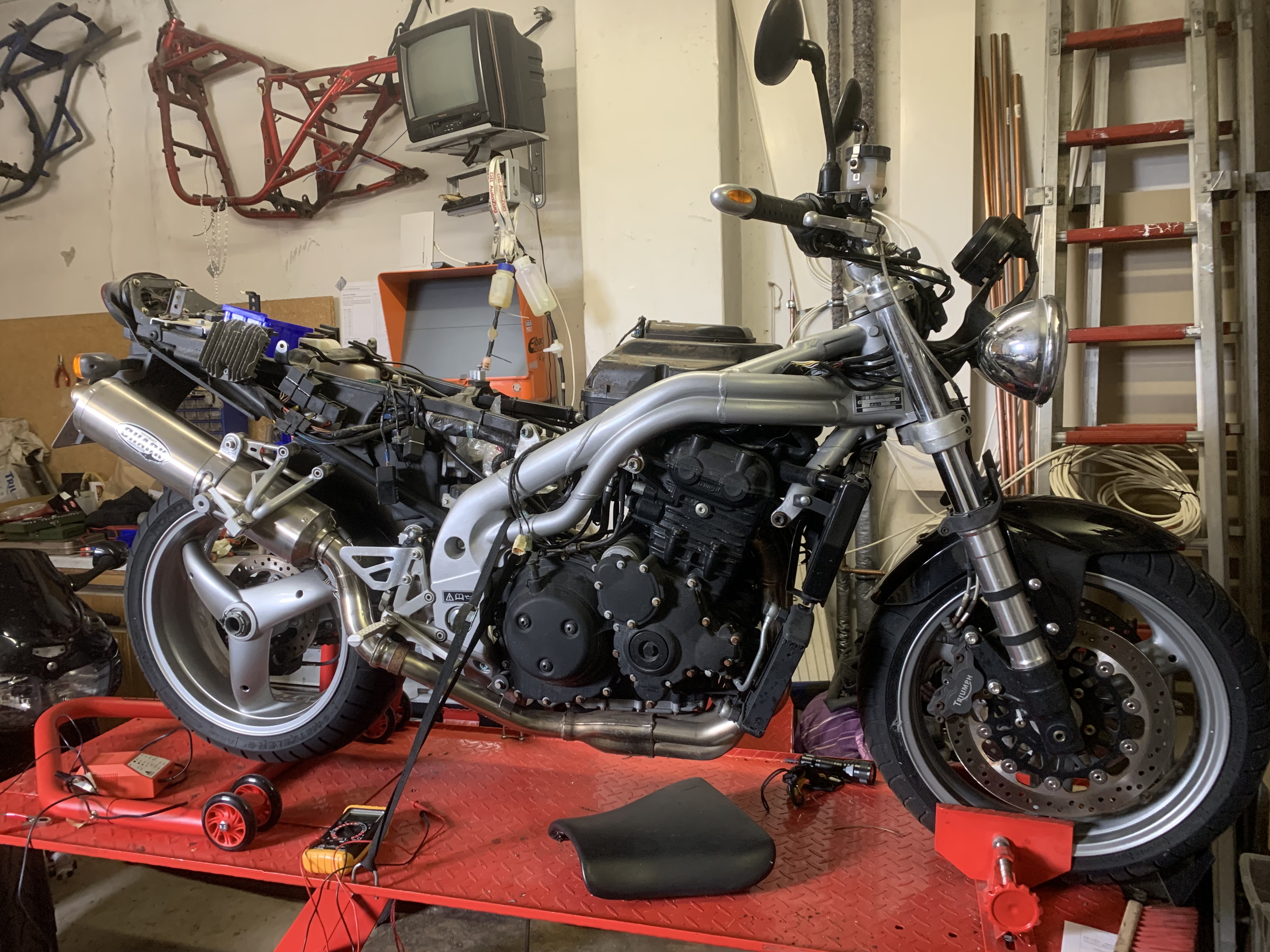

P.S.: Bild siehe Attachment

ok...nun schaust du nochmal in deine zulassung, ob da wirklich T595N steht und bei bemerkungen die verkleidung ausgetragen wurde...
dann ist es eine daytona, die zur speedy umgebaut wurde...
allerdings sieht es für mich nach einer 'echten' speedy aus (595N)...also OHNE 'T'...denn das wäre dann die daytona...und da ständen dann auch 150 ps im schein...
der sturzschalter ist am heckrahmen mittig an der querstrebe hinter der batterie verbaut...
der stecker mit brücken muss so sein...weil du keine alarmanlage hast...

Tonas haben mMn andere Krümmer und den Ölkühler quer unterm Wasserkühler.
ist jedenfalls bei meiner so.
der Pedant kann den Krümmerdurchmesser nach dem sammler messen.....aber ist wohl schon ne Speedy.
(Weiß nicht warum jede speedy immer erstmal zur gestrippten tona erklärt werden muss :-D )
